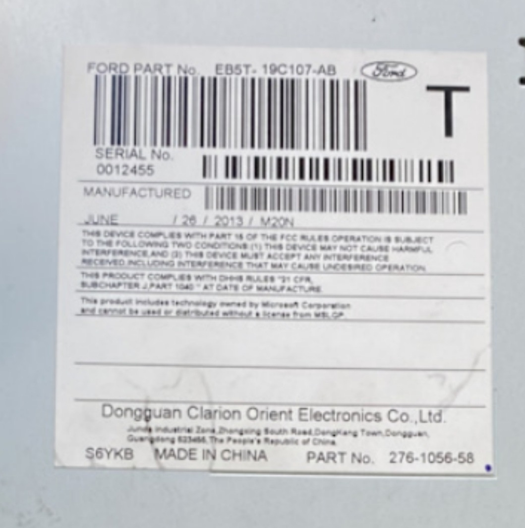

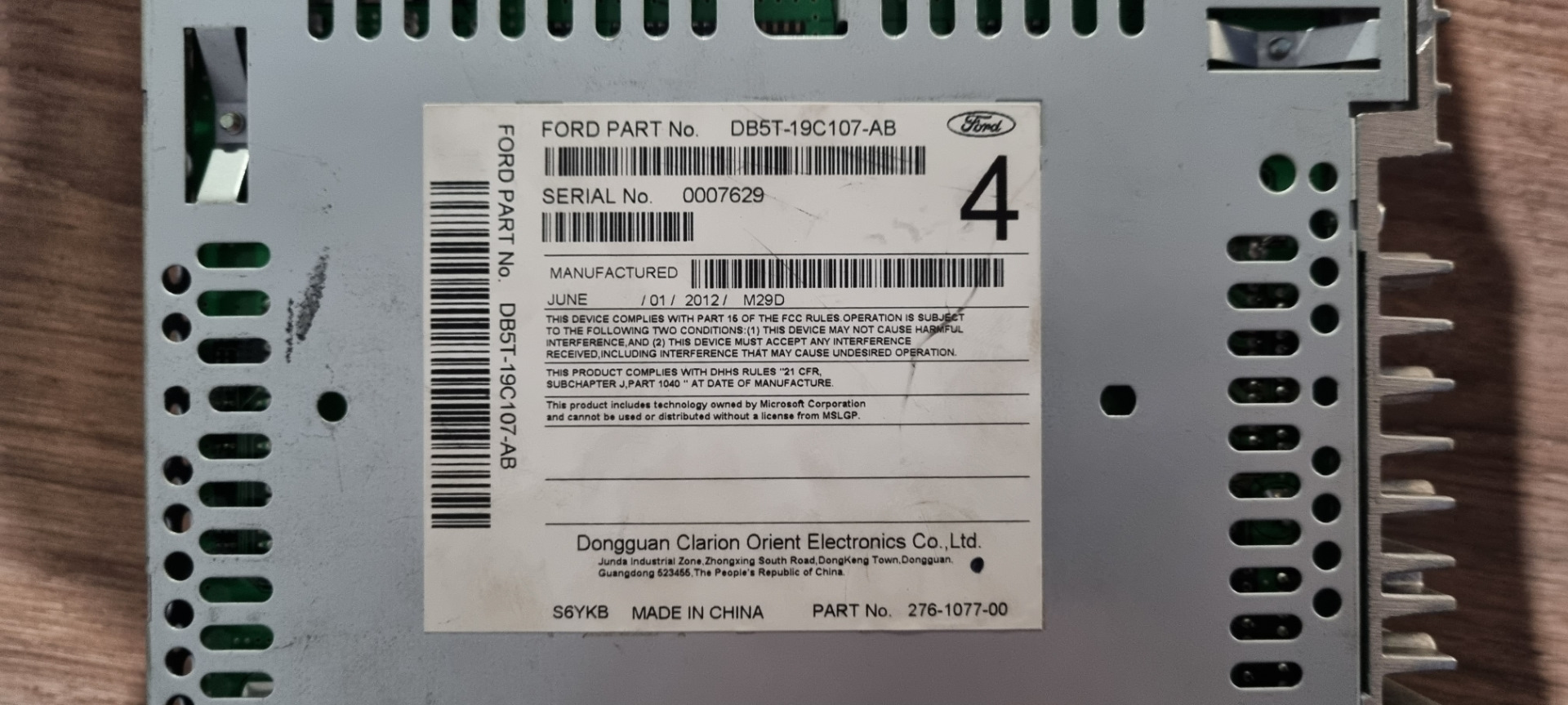

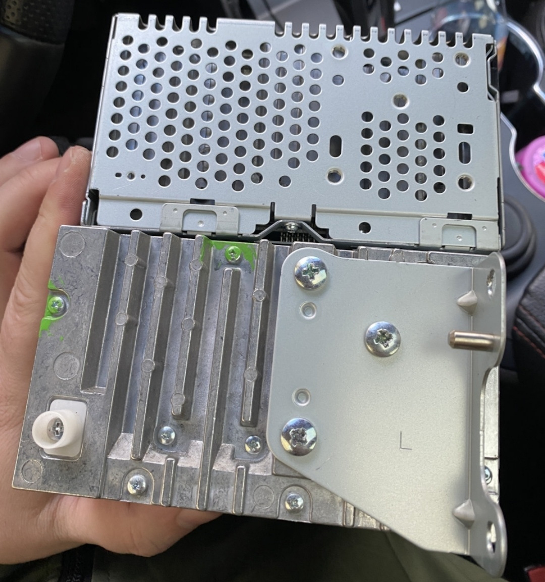

1. Штатный acm ford explorer 5 2011-2012 — clarion (китай) (звук хороший но не имеет настроек в форскан)
2. Штатный acm ford explorer 5 2013-2019 — clarion (китай) НО эти асм разные по номерам и внешнему виду (ставился на фокусы и эксплорер, выдаёт самые низкие показатели среди всех асм блоков)
3. АСМ из малайзии — ставился на ford fusion и kuga на американском рынке. (Уже приличный вариант имеющий кучу настроек)

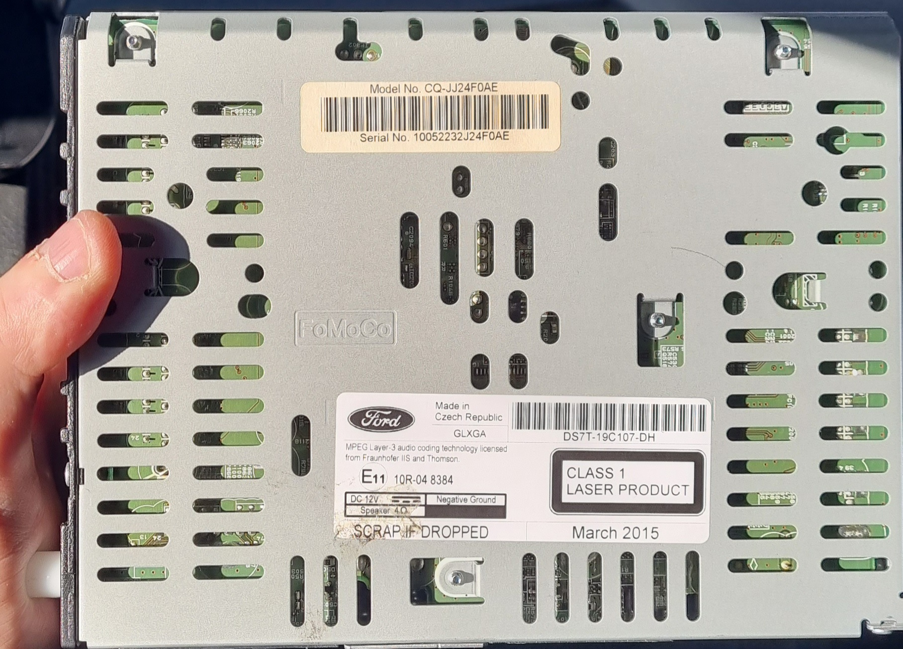

4. Acm из Чехии — ставился на mondeo и kuga для европейского рынка, то есть и для России тоже . (Вишенка на торте выдаюшая самый лучший звук и самые широкие настройки)

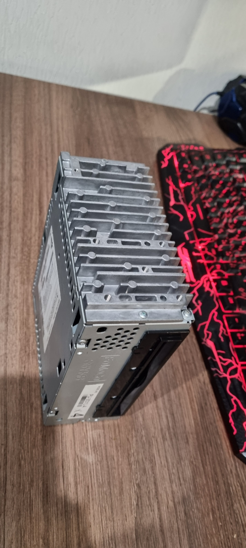

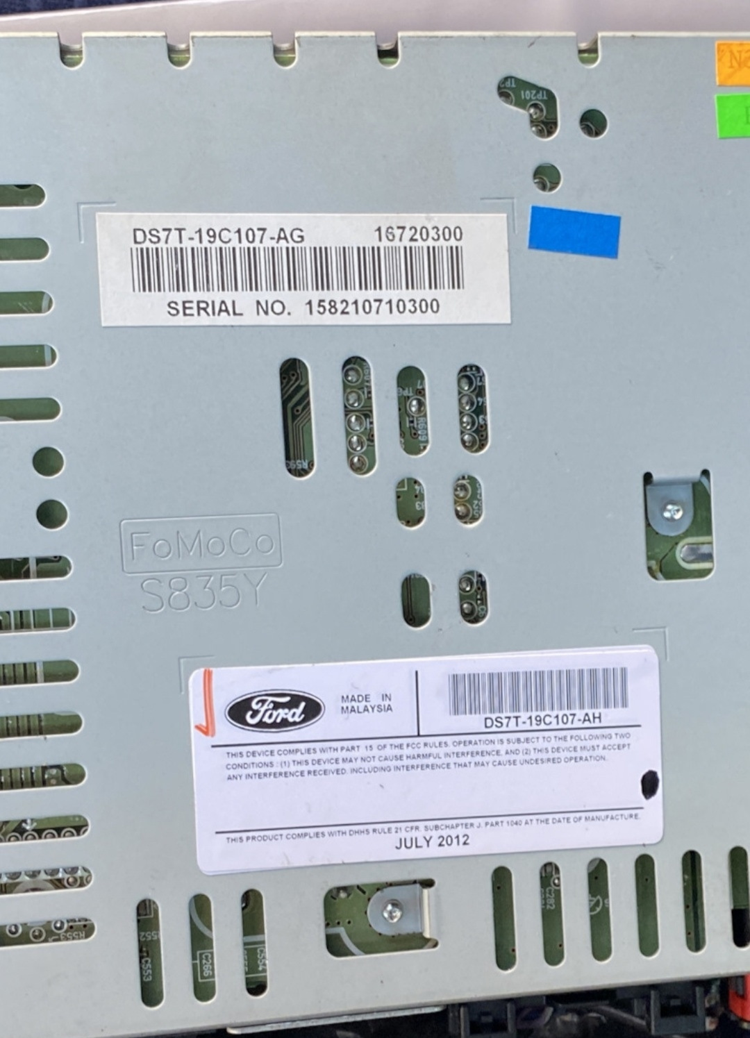

Как видно по фото все эти блоки асм имеют разные номера но все они взаимозаменяемы.
Вот так получается, explorer это флагманская модель на российском рынке которая получила самый отстойный китайский асм блок как на фокусах🤣. Логика отсутствует напрочь).
Теперь подробнее о разнице:
По фото видно что штатный асм 2012 года явно навороченней чем 13 года хотя бы а наличии радиатора и в принципе такой же как и Чехия/Малайзия
Исходя из этого и сравнения звучания можно сделать вывод что ру сборка экспов это ущемление технологий). Так что если у вас 2011/2012 год выпуска и звук вас устраивает то выкиньте эту затею из головы. Если вы поставите чешку/малазийку то у вас появится возможность более широких звуковых настроек, и если у вас установлен синк 3 то тоже полезная вещь хотя бы потому что звук в андроид авто /карплей станет как минимум нормальной громкости.

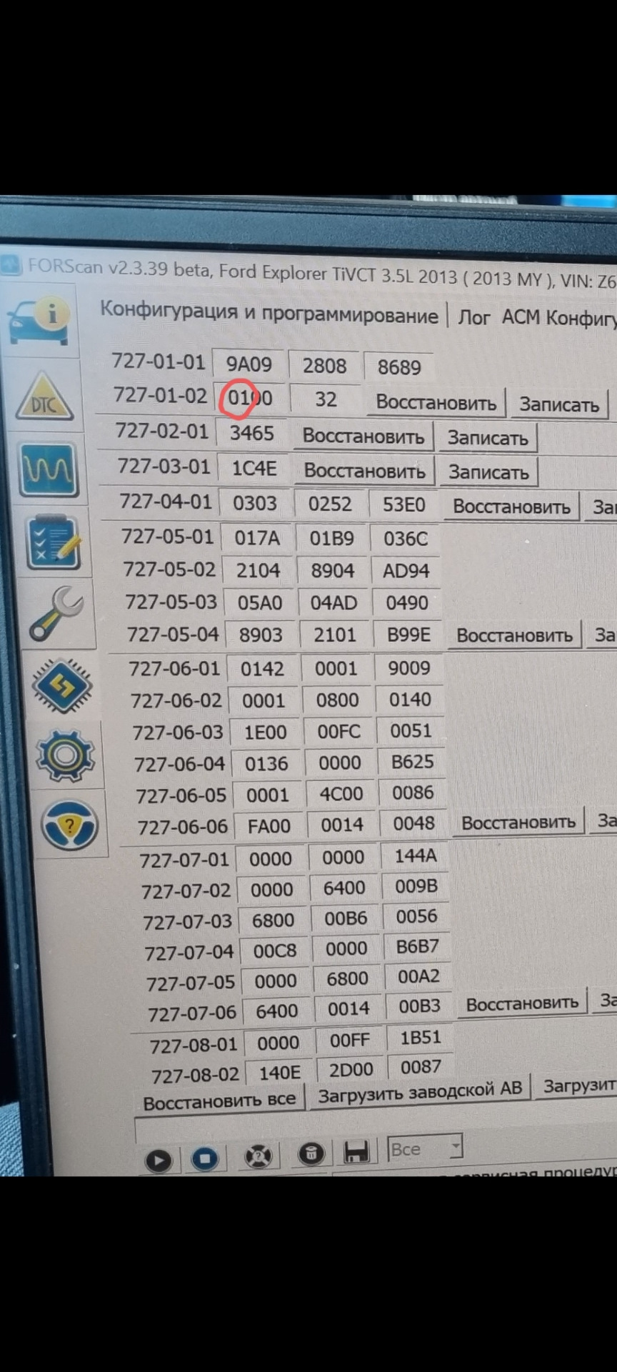

После установки модернизированного асм его обязательно надо настроить под машину и под себя.

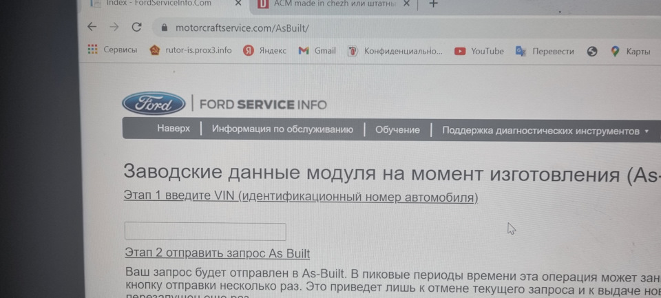

Поскольку асм снят с другой модели автомобиля, все настройки так же под другую модели. По этому после установки необходимо подключиться форсканом и прописать в неродной асм штатные заводские настройки . Делается это так :

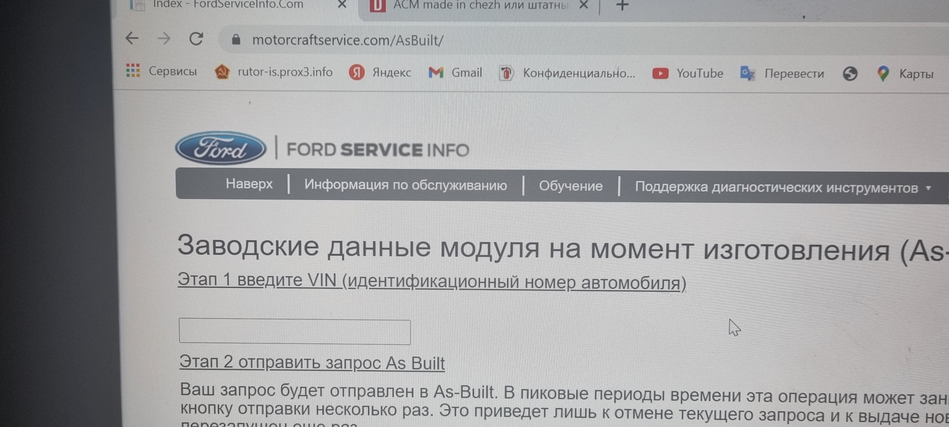

Идём на сайт motorcraftservice.com/AsBuilt/

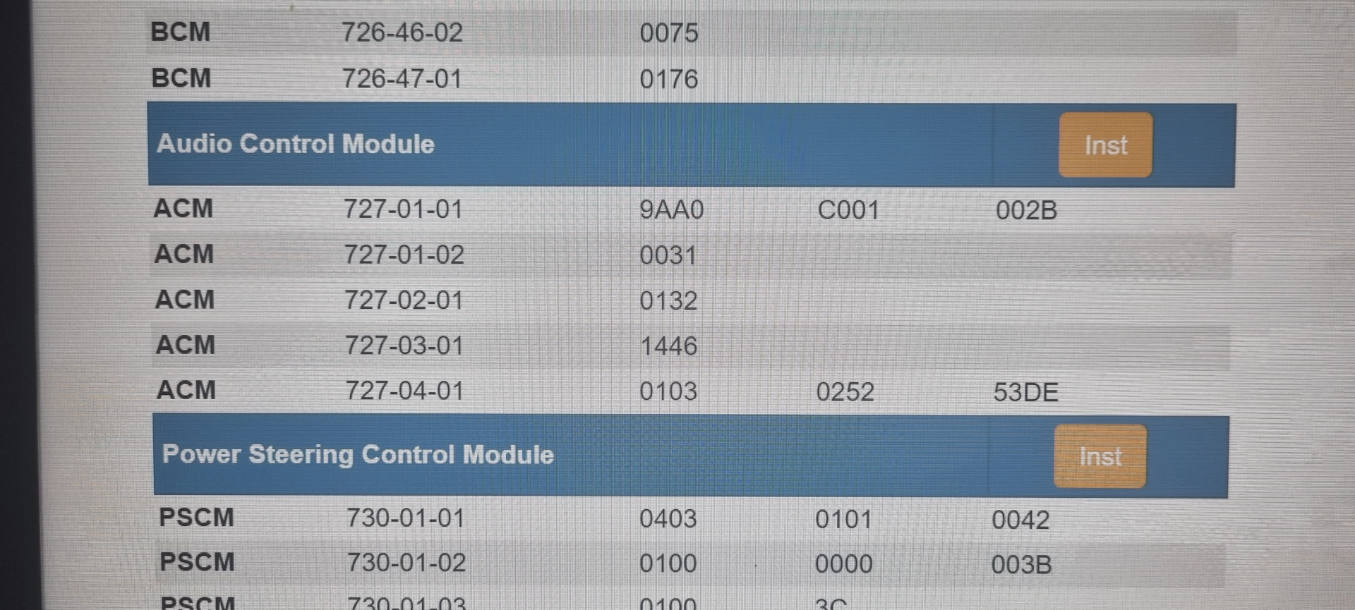

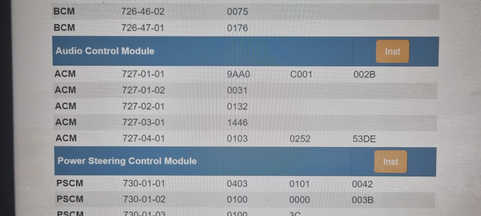

Вбиваем свой винкод машины, откроются все буилты по блокам, находим асм и видим все буилты которые нам необходимы.
На фото ниже буилты с моего вин кода. Скорее всего они у всех одинаковые

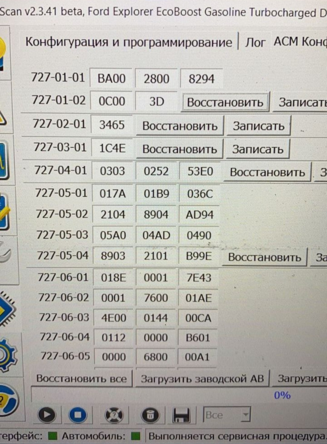

Далее с ноутбука подключается к форскан, но при появлении окна в котором написано что &ваш автомобиль уже есть в базе, загрузить его?*нажимаем НЕТ, потому что если форскан загрузит данные из памяти там будет прогружен ваш старый асм, а нам надо внести изменения в новый. Если нажать да то при перезаписи можно убить асм блок.

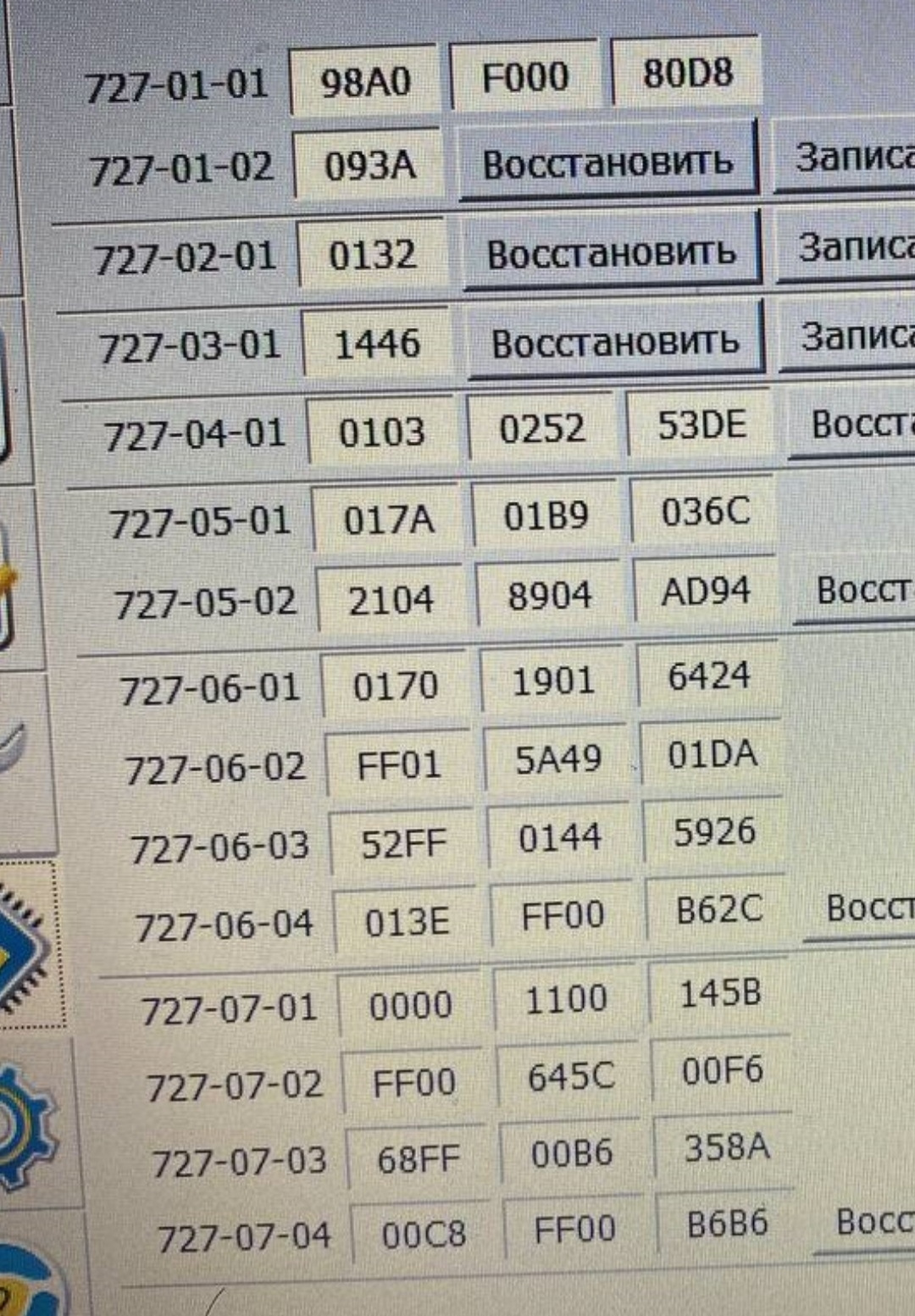

Идём в буилты блока асм и меняем все данные на те что прописаны на сайте моторкрафт. Все, хеппи энд ваш асм настроен для штатного синка 2.
Далее можно поиграться настройками эквалайзера и подобрать ту которая вам больше понравится
Меняем первые 2 цифры с 01 до 17. Каждый раз звук будет разным. Исходя из слухов самое лучшее звучание на буилтах 07 и 12. Проверяйте и останавливайтесь на том варианте который понравился. Фото выше это мой асм который ко мне пришёл настроенным под эксп с синком 2, но тот кто настраивал тот ещё настройшик. Пробуйте может вам понравится, у меня на синк 3 эти настройки работали с хрипами и звук начинался только если на 30% повернуть громкость.
У меня же синк 3 и в данный момент нет особо времени забивать себе голову настройкой звука и разбираться в этом бардаке, по этому лично для себя я слизал настройки с записи нашего соклубника insider-ff
Если сравнить количество строчек в моей чешке и его малазийки то тут чешка выигрывает. Я пока не разбирался что это за лишние строчки и какой функционал они несут . Тупо заполнил те строчки которые совпали и качество звучания меня устроило. Может когда появится время ещё покапаюсь и настрою под себя ). А пока качеством звука доволен, разница есть, и главное громкость яндекс музыки в андроид авто стала намного выше.
ДОБАВЛЕНО:
НА ФОТО НИЖЕ НАСТРОЙКИ АСМ В ФОРСКАН ДЛЯ СИНК 2, НА КОТОРЫХ ВЫДАЕТСЯ ПРИЛИЧНЫЙ ЗВУК.

На последнем фото ‐ настройки АСМ для Синк 2, их имеет смысл вводить только при замене блока на чешский/малазийский или на родном китае тоже результат будет?
На родном тоже звук изменится при всех настройках. Какая больше понравится ту и оставлять
