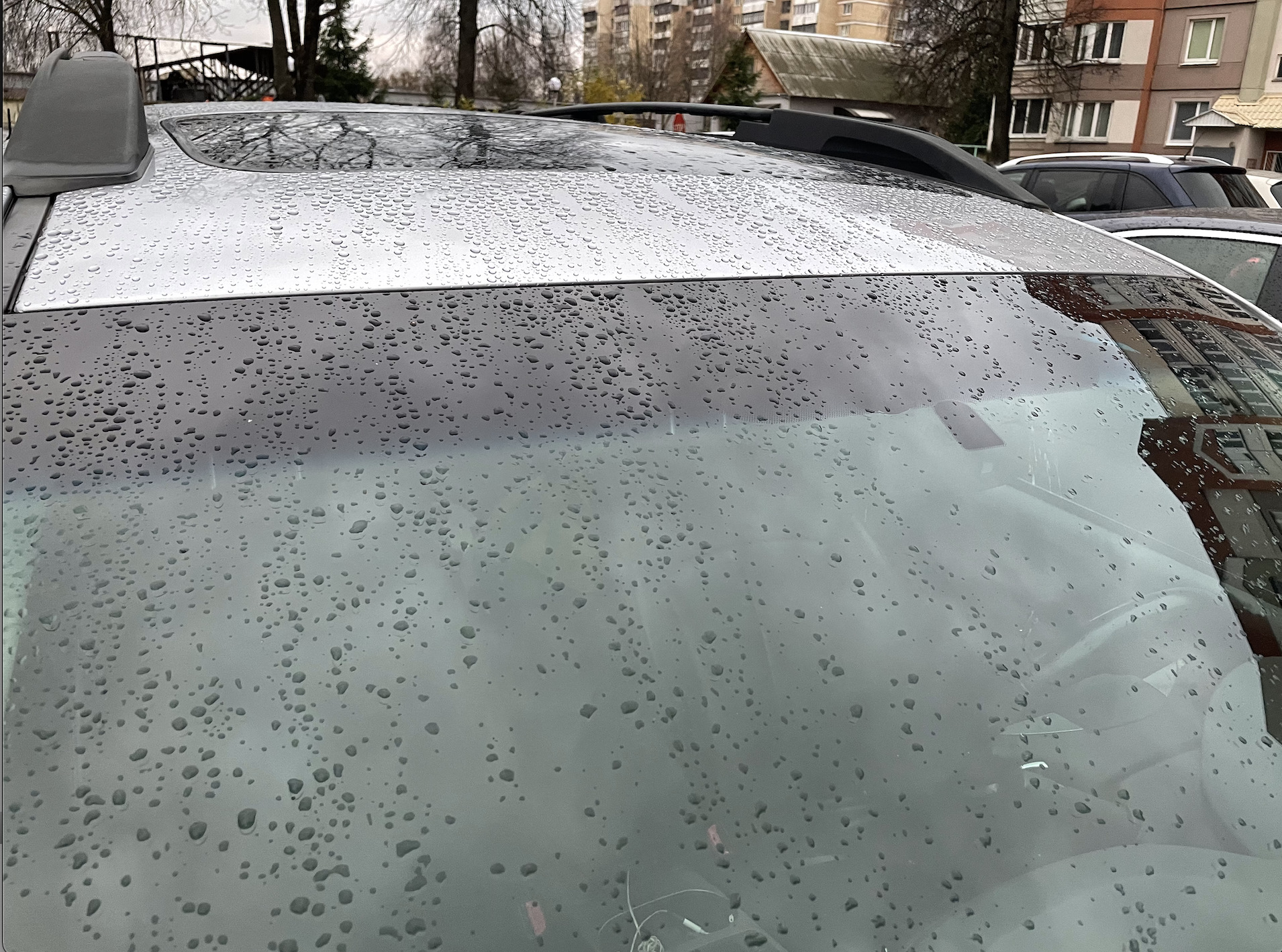

После прошлой зимы появились несколько жуков, некоторые из которых начали расти. Планово перекрасил этот участок крыши — проблема решена. Вопрос "надолго ли" остается открытым. Как вариант думаю на этот участок наклеить пленку. К слову проблема для аутбэка по-ходу стандартная — у маляра до меня и после абсолютно идентичные автомобили с абсолютно идентичными проблемными местами.

Была такая же ситуация. Покрасил часть крыши и поставил анти скол от стрелки 11. strelka11.ru/antiskol
как-то кустарно смотрится по их сайту strelka11.ru/image/cache/…uct/IMG_1243-1200x800.JPG
У меня машина чёрная смотрится норм. Здесь в нашей ветке кто то тоже ставил, есть отчёт посмотрите.
Да для черной наверное
Да, у меня такие же почти жучки. Но за 3.5 года ни размер ни фактура их не изменилась. Решил не трогать.
Очень сложное место. Даже микроскопический кусочек или ниточка ржи уходящая в герметик под стеклом даст о себе знать…
