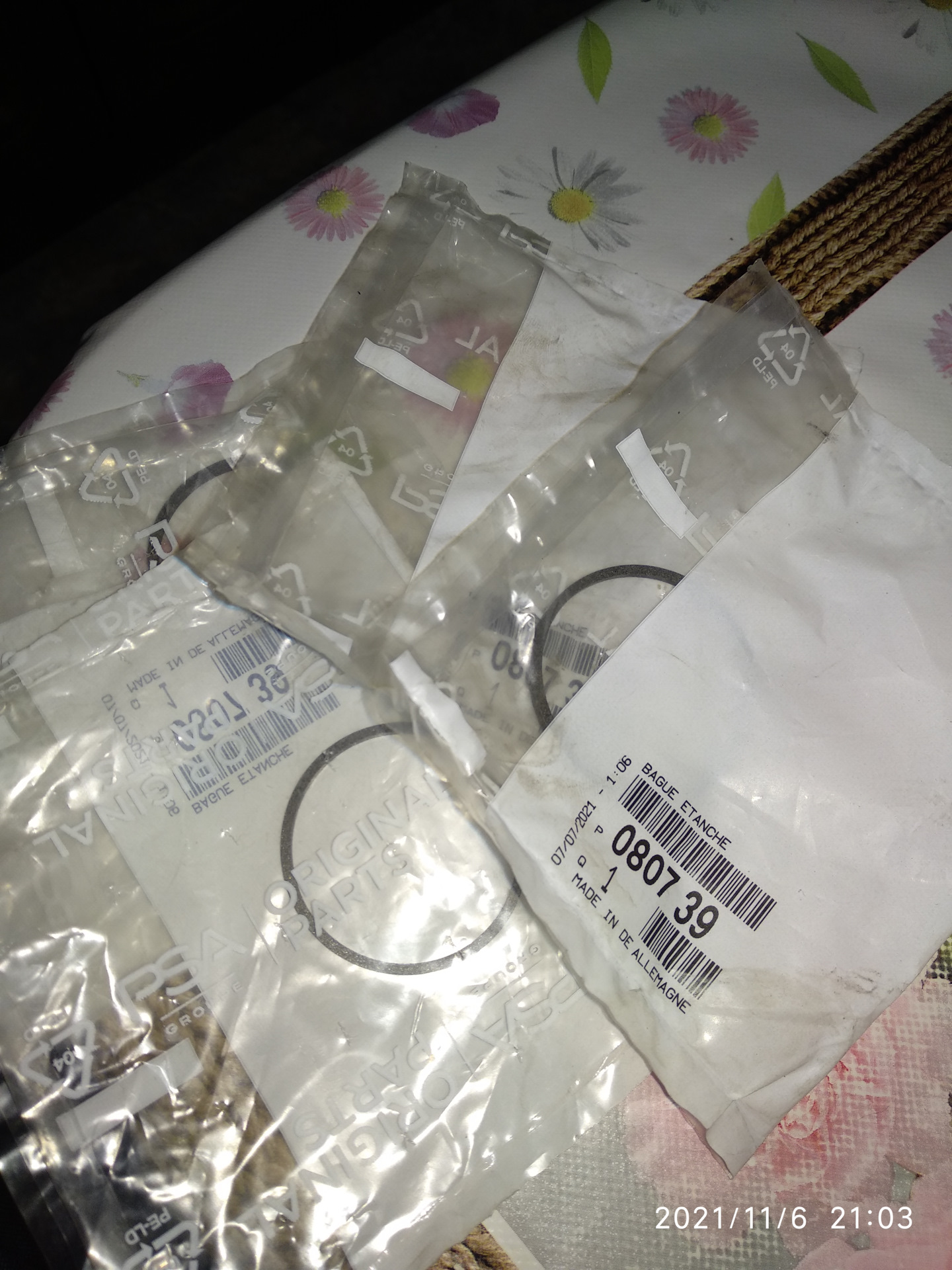

Кольца распредвалов(1280р за 4шт)
Я тебе их за 800р(4шт) в коробку с ГБЦ запихну, если захочешь 🙂
