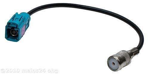

2)Переходник для коаксиального кабеля на разъем FAKRA 61 12 6 913 955

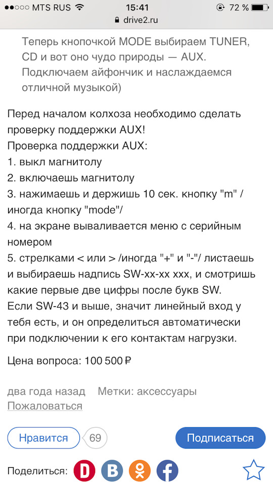

Интересует вот какой вопрос: на магнитоле, если она имеет штатный aux, должна быть надпись "SW-43" или выше, а версия бортового компьютера важна или нет?
Для начала нужно определиться о чем идет речь- о мониторе 16x9 или магнитоле с mid. Если у вас однострочная магнитола или монитор 4x3, то аукс нет точно. Если у вас mid и машина после 2000.09, то аукс есть в случае если магнитола старше какой то определенной жаты не помню какой. Как вариант можно проверить версию прошивки магнитолы. Нажать на 10 секунд кнопку М и смотреть на пункт sw. Версия должна быть 43 или выше. Про радиоблок для 16на9 написано выше в статье
