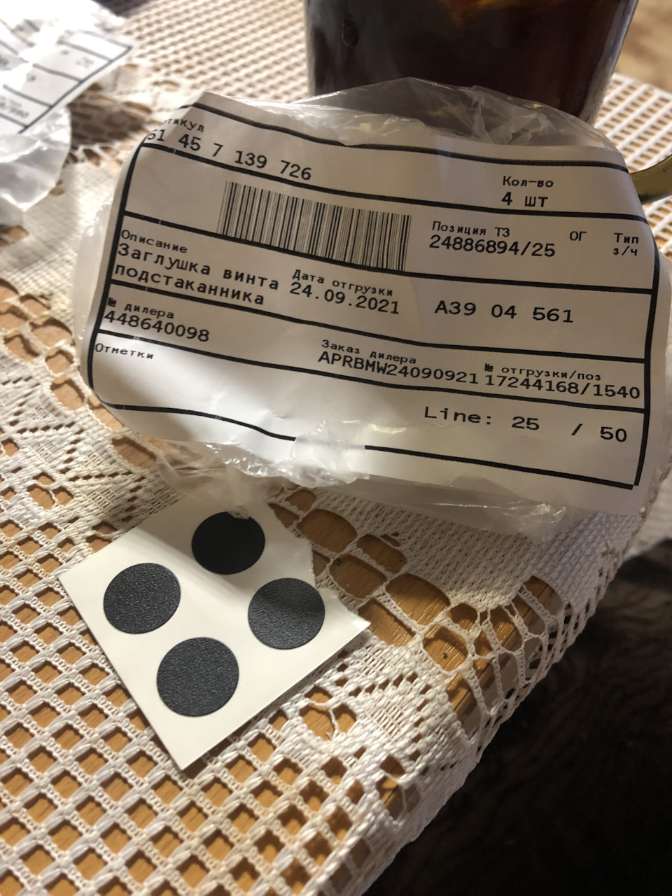

далее после установки панели с подстаканниками осталась небольшая недоработка.
а именно "заглушки" винтов подстаканников.
вообще я думал там заглушки)а нет
при открытии подстаканника видно винты. так же и с водительским.
после установки дорогущих наклеек получаем такой вид
мелочи, а приятно

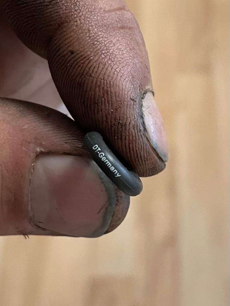

для проверки на подсос изобрел такую вещь.
свеча накала 14в.банку сварил. сопротивление убрал. без него не сгорает свеча и продолжительное время без проблем работает. к дымогенератору подключен регулятор давления.
утечки обнаружены на адаптере, что сверху впускного.
поменял на нем колечки, правда в воскресенье нашел только в магазине грузовиков)с масло подачи на ТНВД)

Ну с наклейками конечно ты дал))))) можно было распечатать
В любом мебельном магазине продаются наклейки.
dinamicusis
Да я не знал что там просто Наклейки )я думал как в мебели чепики заглушки на винты.такой же принцип.а когда пришли эти Наклейки понял что мог бы в Леруа Мёрлен купить )🤣
