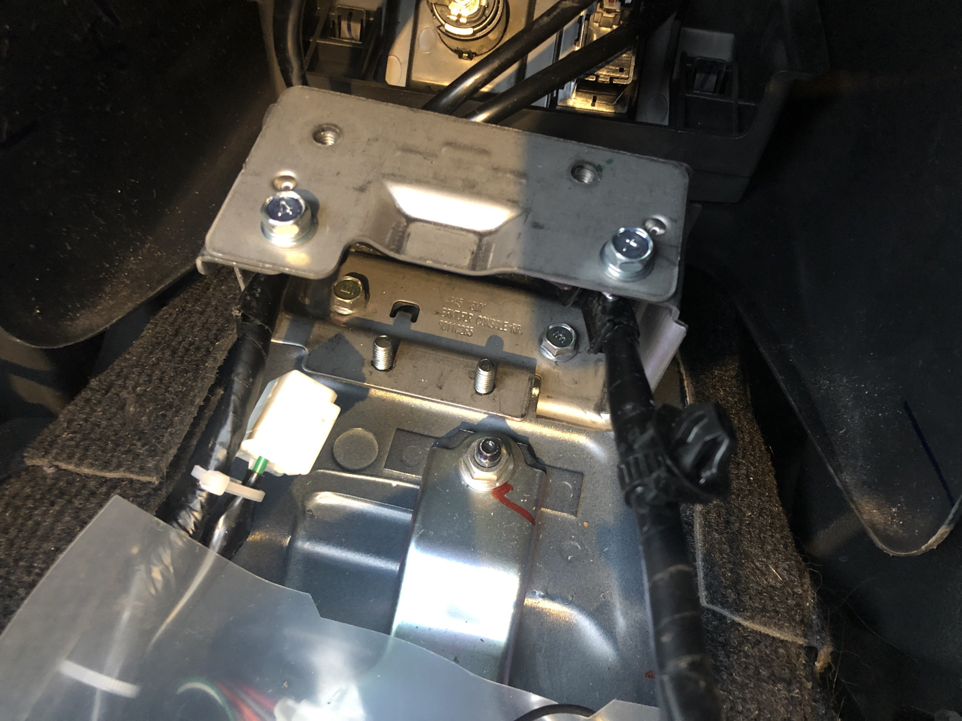

Данная запись является небольшим дополнением моей предыдущей записи про зарядку USB для задних пассажиров: www.drive2.ru/l/599239335769823399/
Тогда мне не удалось приобрести необходимые болты MF915001 и я собирал все без них, используя другие болты. А проблема основная была в том, что в интернете мне так и не удалось найти ни фото, ни хоть каких-нибудь скудных характеристик MF915001, что бы подобрать аналог. Вообще никакой информации. Поэтому делаю отдельный пост — может быть кому-нибудь когда-нибудь будет полезным.

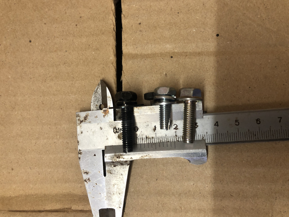

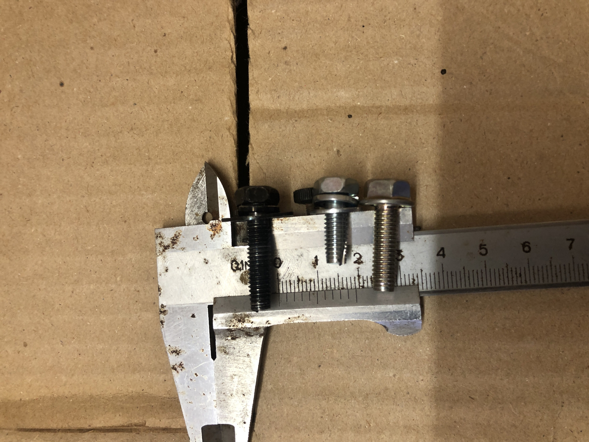

MS240157: болт М6 под головку на 10, имеет покрытие черного цвета, стопорная шайба и шайба диаметром 18 мм в комплекте, длина болта 25 мм;
MS240121: болт М6 под головку на 10, стопорная шайба и шайба диаметром 12 мм в комплекте, длина болта 16 мм;
MF915001: болт М6 под головку на 10, длина болта 20 мм.
В итоге мне все же удалось приобрести нужные мне болты MF915001 за какие-то бешеные деньги (297 руб. за штуку) и установить их на свои места. Теперь все установлено со 100% использованием заводских запчастей. :)
