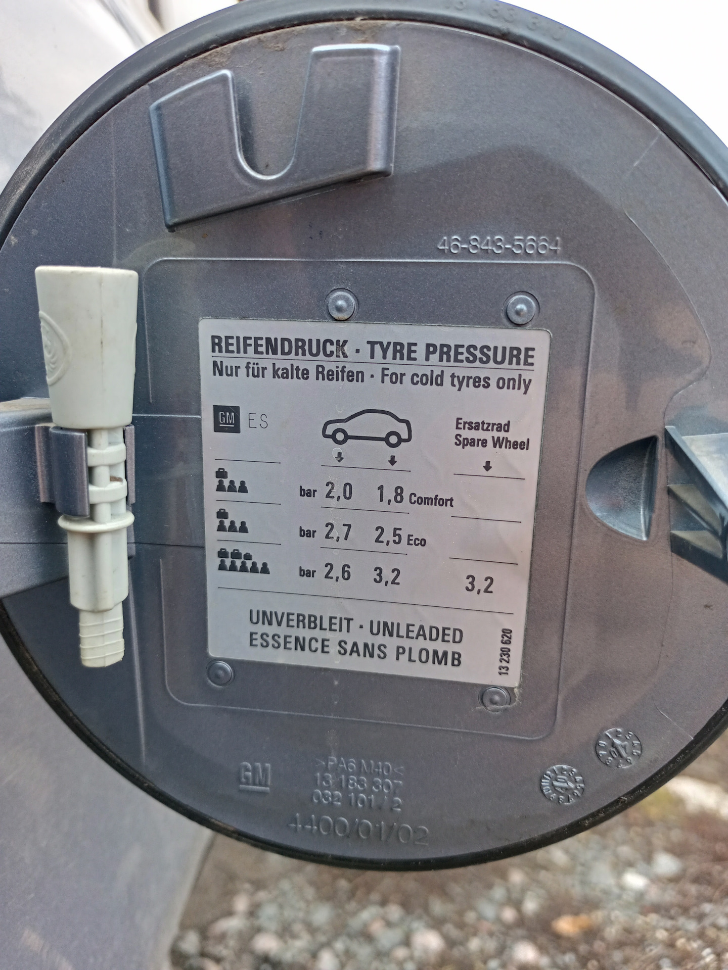

если верить табличке,
передняя ось накачивается на 0,2 больше
Радиус как я понимаю не важен, если опиратся на эту табличку
У меня на лучке только для r17
Но по логике вещей, ведь от радиуса и профиля нужно исходить
Хз, я сходил сделал 2.1 везде
а на фото мой лючок, сходил сфоткал

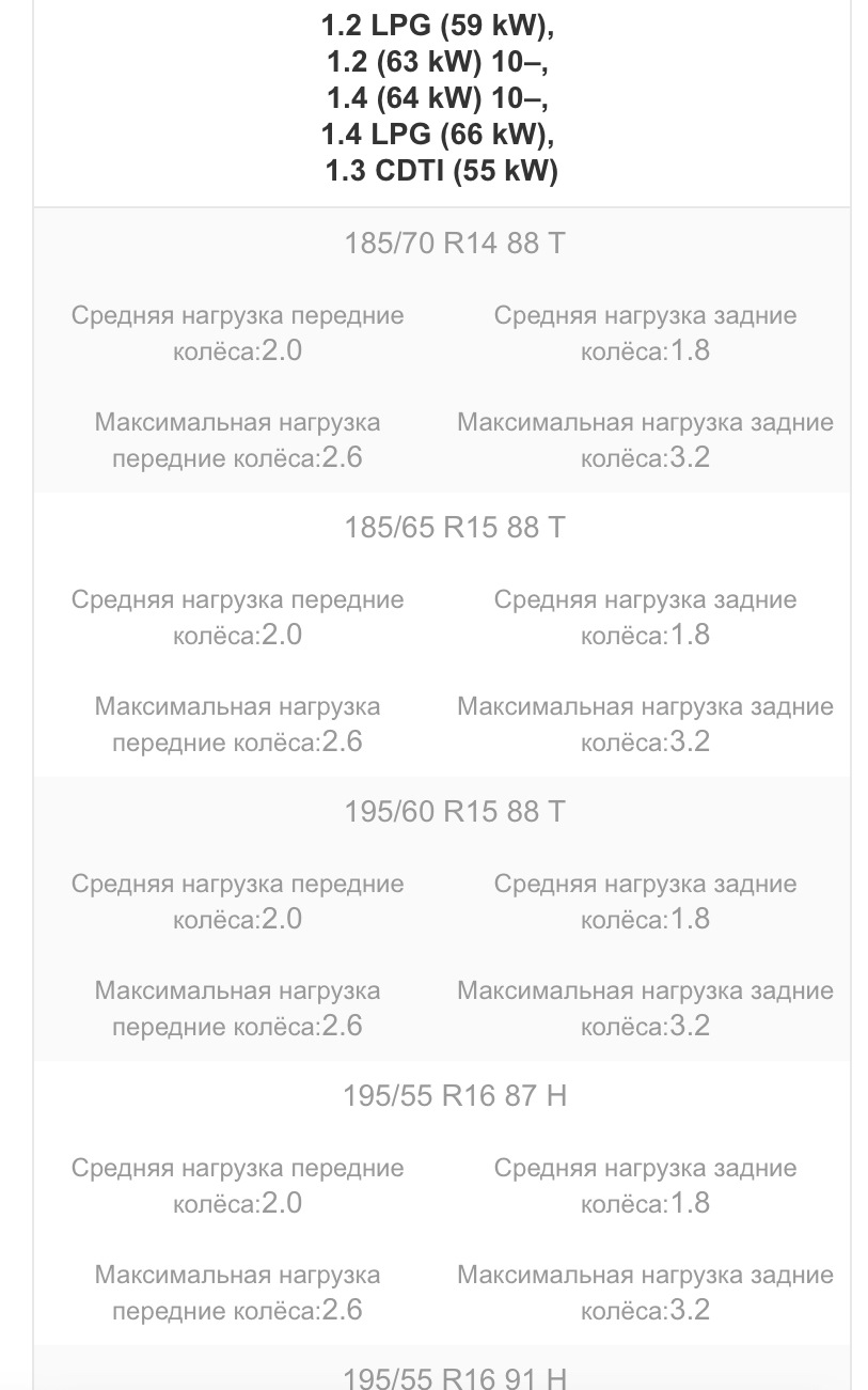

помимо диаметра, еще зависит от мотора. На турбо-корсы для R17 например 2.4 перед и 2.2 зад
Турбовые версии да, нашёл пока вот эту таблицу
Думаю для шин 195/65/15 оптимально будет перед 2.1 и 2.0 зад

На наклейке для R15 емнип:
комфорт 2.1, эко 2.4. Я качнул зимнюю R15 185/65 перед зимой при +20 градусах до 2.4-2.5. Люблю чутка пожёстче. А вообще- на резине написано до скольки её можно качать.

Наклейки на лючке бензобака изнутри точно нет?
Нашёл там, но только на r17
