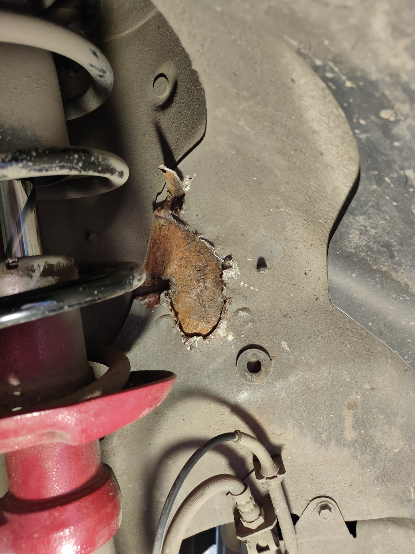

Давно ничего не писал, ибо нечего было. На днях, заглянув под переднее крыло, заметил странный бугорок. Сегодня решил, воспользовавшись теплой погодой, это дело рассмотреть внимательнее. Ковырнул, а там цветет. Стал ковырять дальше — везде цветет. Там два слоя металла: один толстый в сторону мотора, а наружу тонкий. Между ними какая-то черная фигня, которая крошится. Видимо, этой фигней два листа друг к другу клеятся. У кого такое было и что делать?
UPD:
Ковырнул посильнее, а там — сквозняк. Показал соседу-жестянщику. Тот успокоил, сказал, что делов на час — вырезать и заплатку поставить. Главное, что снаружи ни с той, ни с другой стороны все выглядело прилично. Ржа пошла изнутри промеж листов. Сгнил именно лист со стороны мотора. Внешний кроме того очага, из-за которого я и полез туда, не поврежден.

Замазывай и продавай, фигли тут делать. Можно конечно всё зачистить, но в другом месте вылезет, мест где листы прихвачены в нахлёст и где внутри там ржавеет дофига и больше.
Пытаться зачищать, красить — это уже бесполезно, всё вылезет по новой. Самый лучший вариант — замедлить коррозию, для этого обработать, например пушсалом. После нанесения на металл, пушсало прогреть феном, что бы металл лучше пропитался.Если бы изначально это было сделано, то проблем бы не было.

наверно два металла были плохо соеденены, щель была а в щель попадала вода с солью. Что делать, ну лучше конечно зачистить все, приварить латочку, открасить эпоксидным грунтом и обмазать пушсалом. Что за антикор до этого был?

Заводской или диллерский. Дело не в антикоре, а в том, что в том месте бутерброд из двух листов металла, которые были обработаны уже в собранном виде. Т.е. снаружи их защитили, а между — сюрприз для счастливого владельца.
А вы думаете как авто красят, сперва сварили потом в ванну окунули с грунтом, чтоб каждая детальку внутри была прокрашена это фантастика, всегда будут непрокрашенные детали
