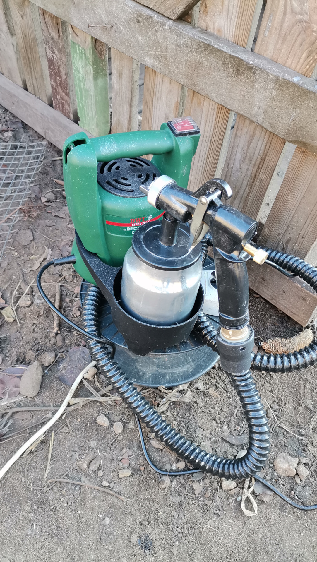

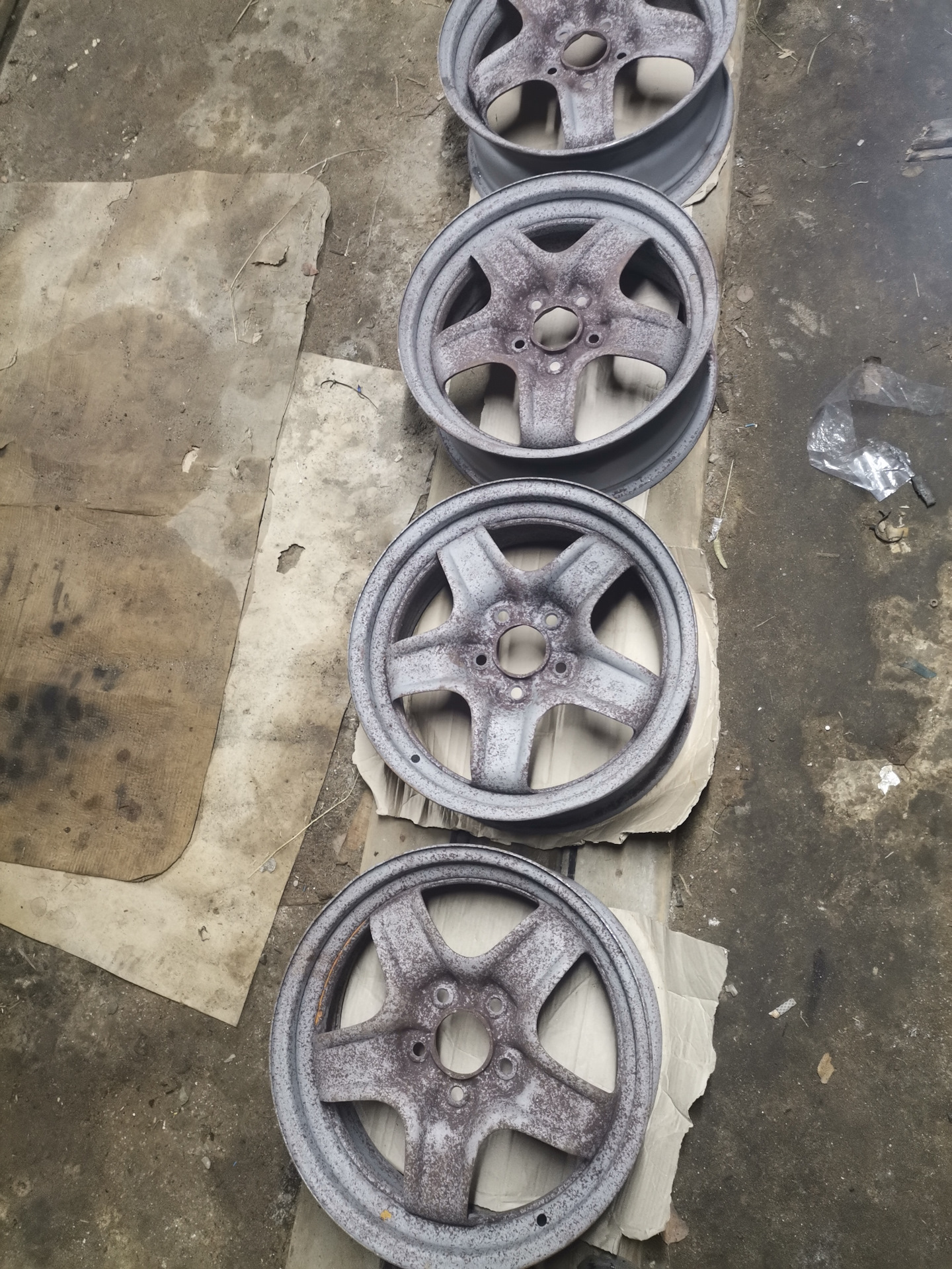

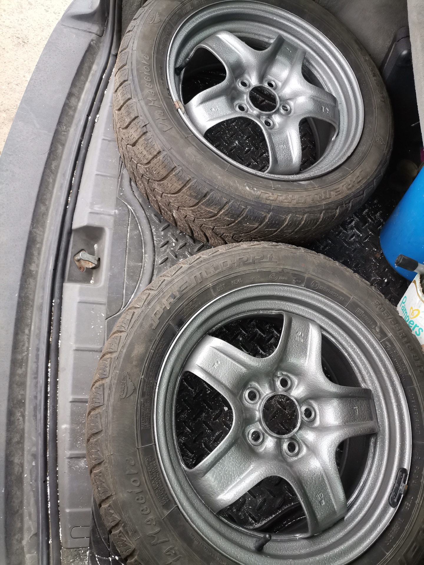

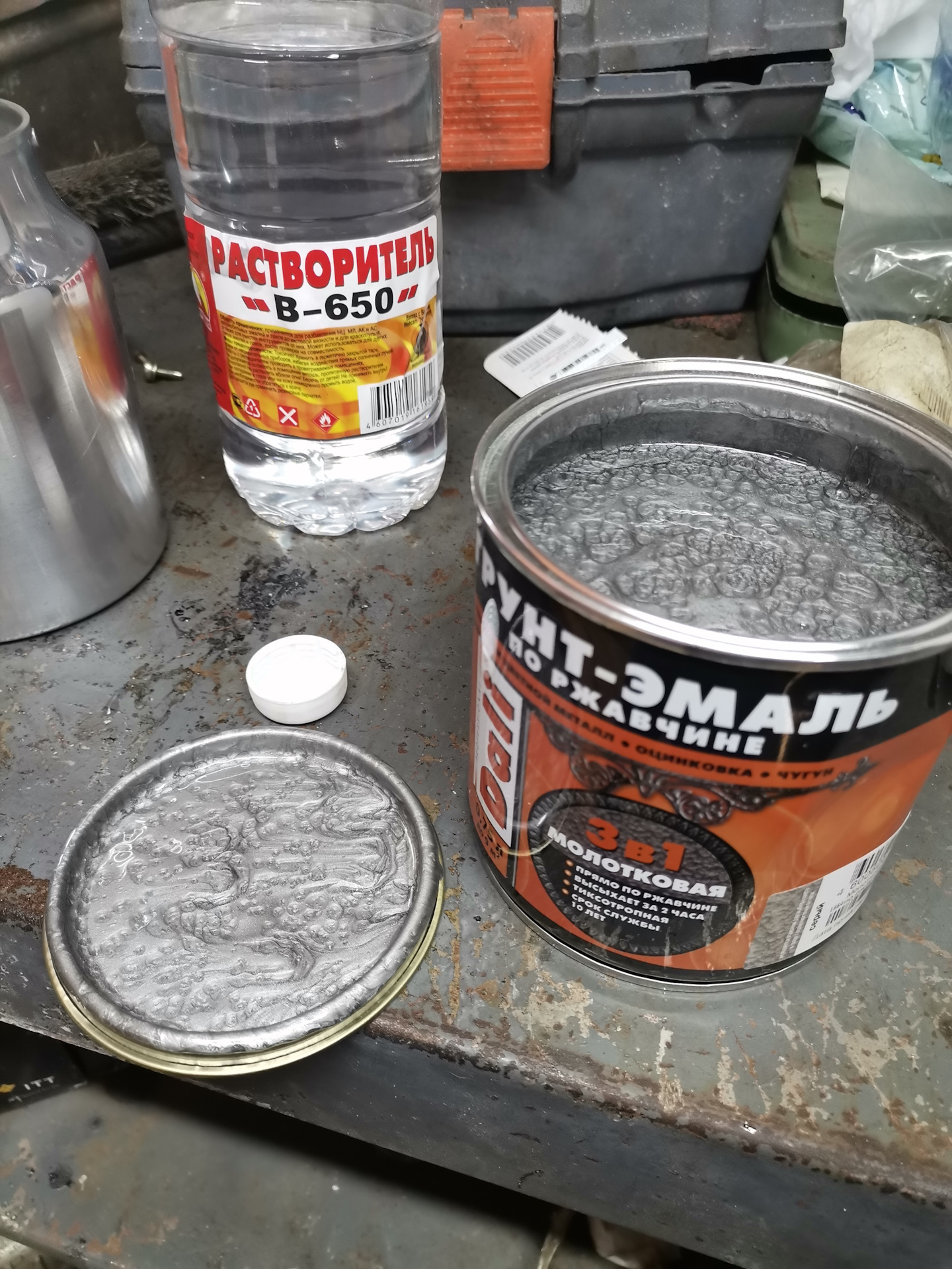

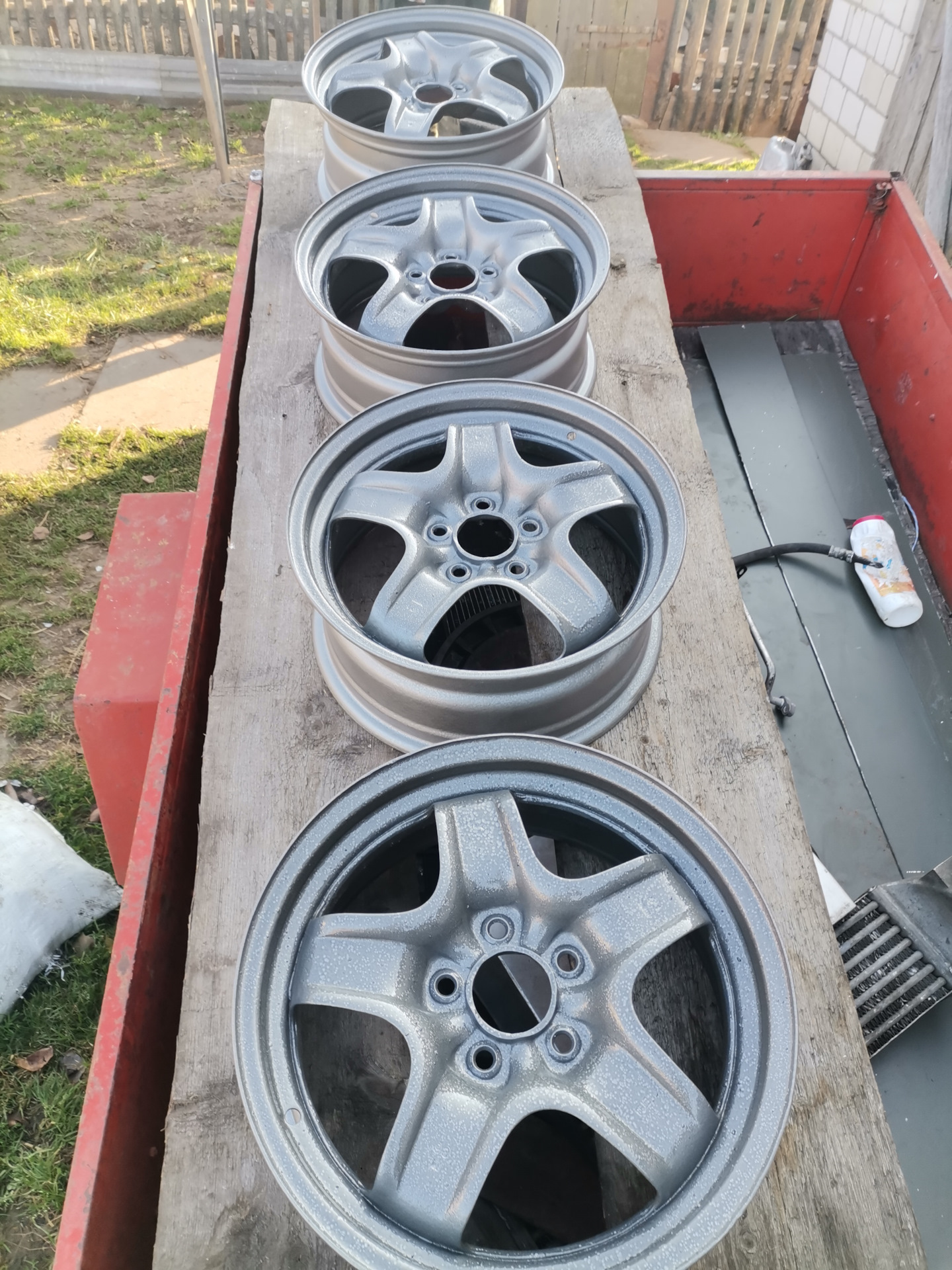

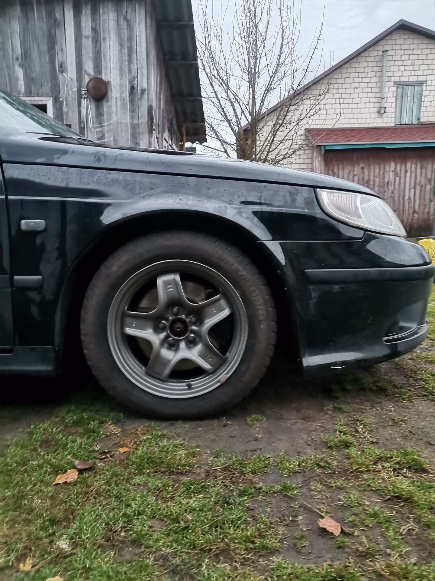

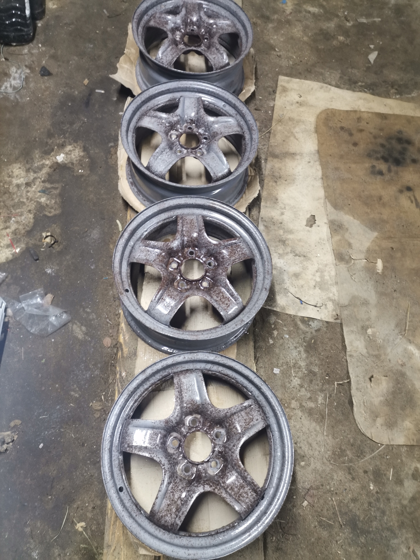

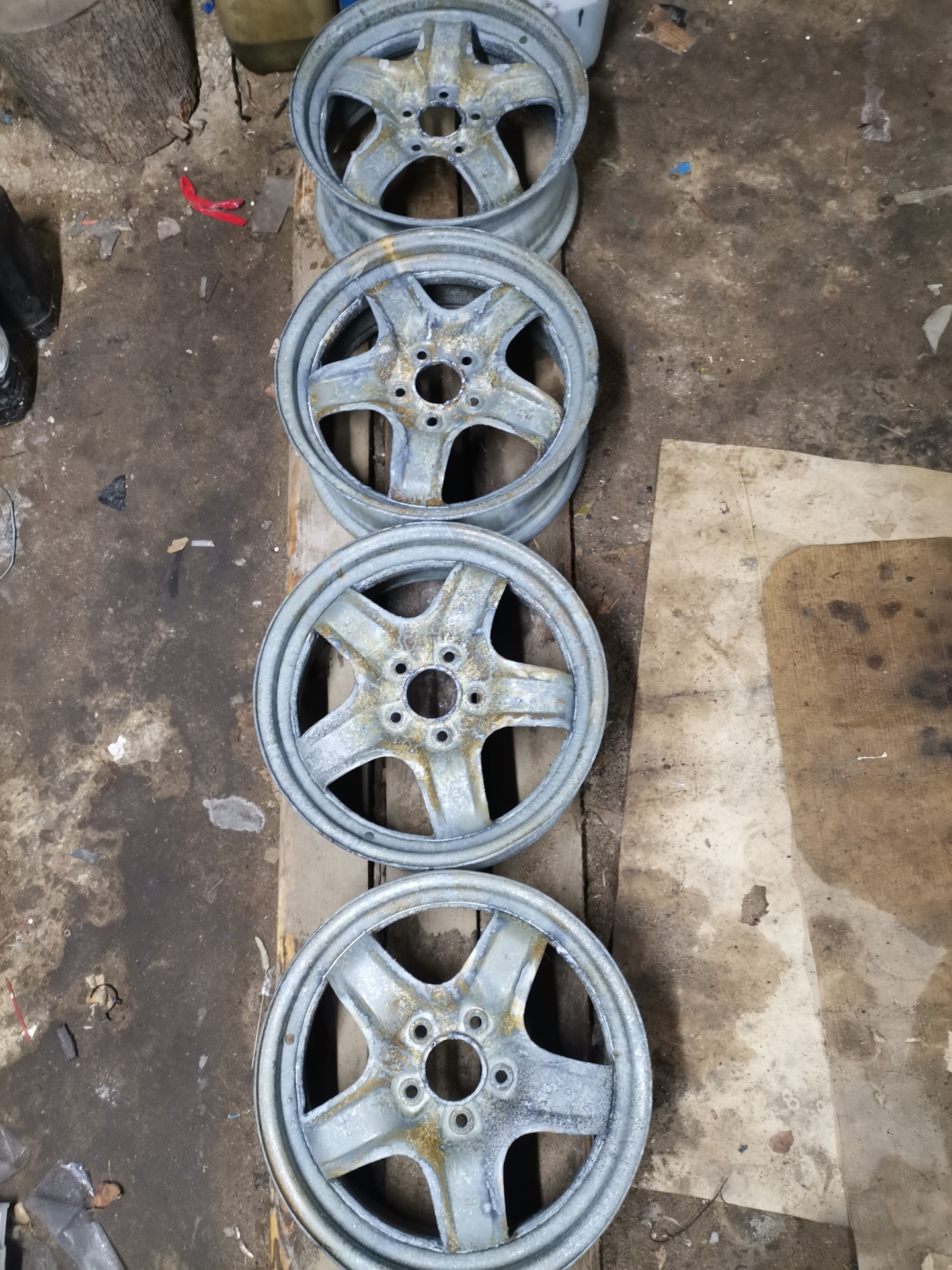

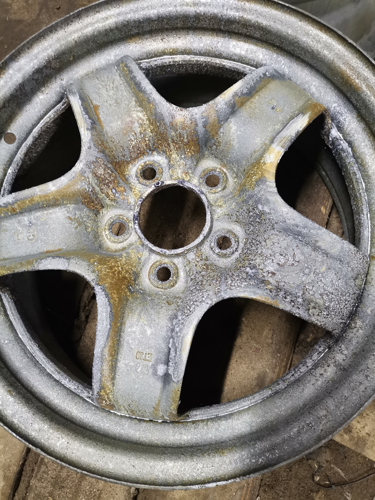

Скоро зима, и гробить борбет по зимним реагентам не хотелось, а литьё другое ставить тоже смысла особого нет, да и им будет не сладко от реагентов, солей и грязи, ну и т.к. машинка рабочая, то на зиму было решено поставить железо, но обычные штампы не смотрятся от слова "совсем", поэтому решил поставить опелевские структурки, но не оставлять их чёрными. Повезло, купил уже отпескоструенные штампы, обработал промышленным преобразователем ржавчины, покрасил серой молотковой краской 3в1 с помощью обычного бытового краскопульта в два слоя. Результатом доволен. На зиму самое оно как говориться.

самая правильная краска для дисков!
Отлично!
Клевая идейка. Сам присматривался к таким железякам, оригинально, а под молотковой краской вообще нормально! Ты их кистью покрывал или пуликом?
Бытовым краскопультом

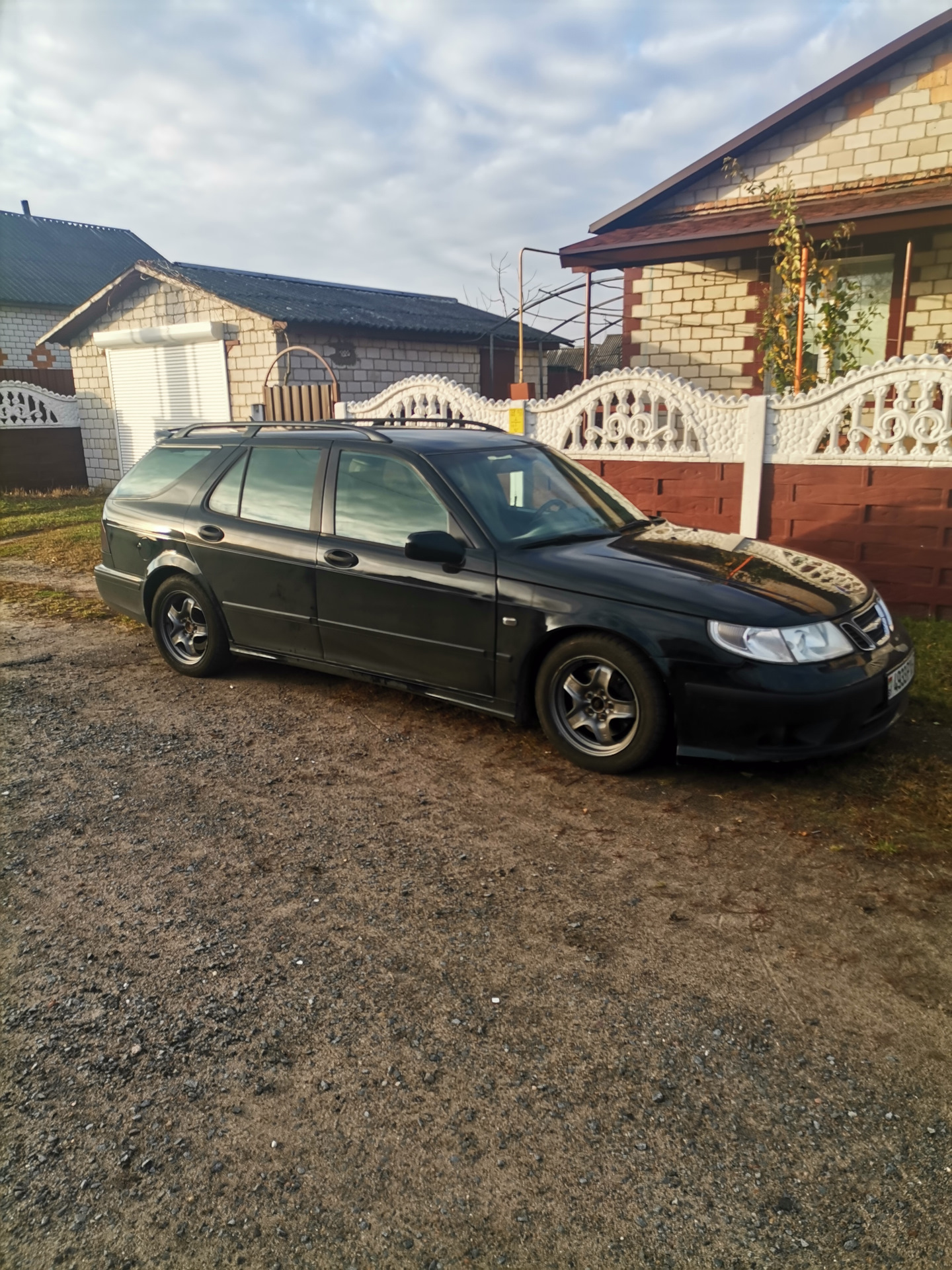

Отличная работа! Спойлер, кстати нереально крут. 2 дня назад шел по Килю в Германии, у магазина стояла такая как у нас, чуть не плакал, идеал, передний бампер нереально крут, вся сияет, спойлер такой. Жаль у нас дорогой капец
Не спойлер — сплиттер.
Кстати очень красивые штампы)
