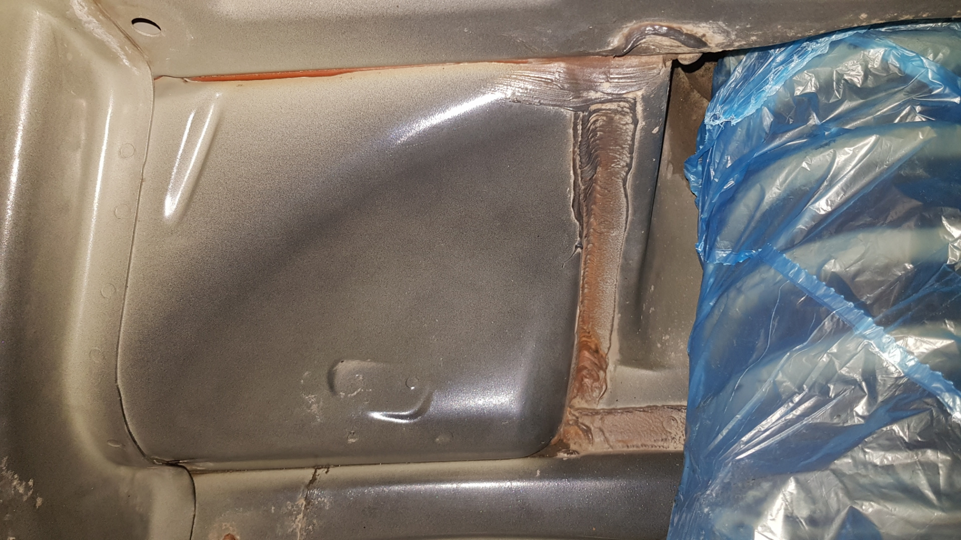

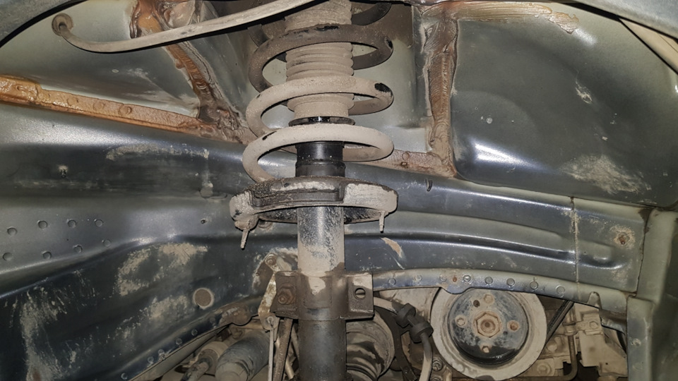

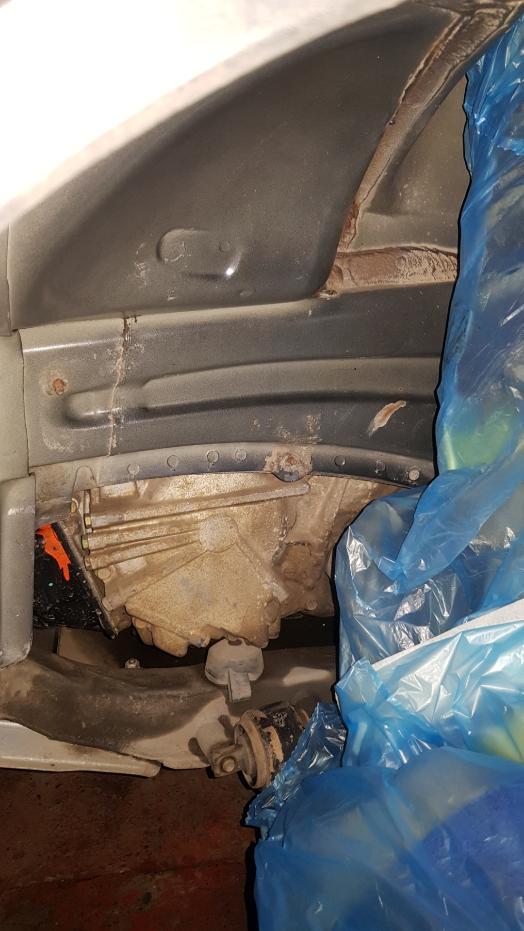

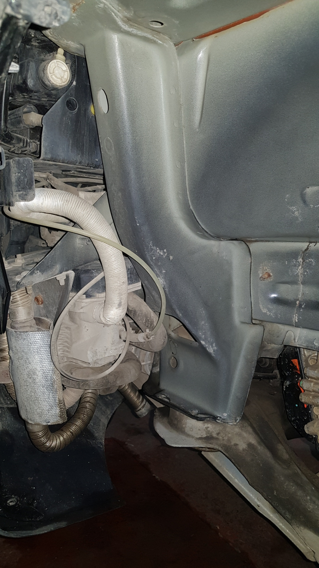

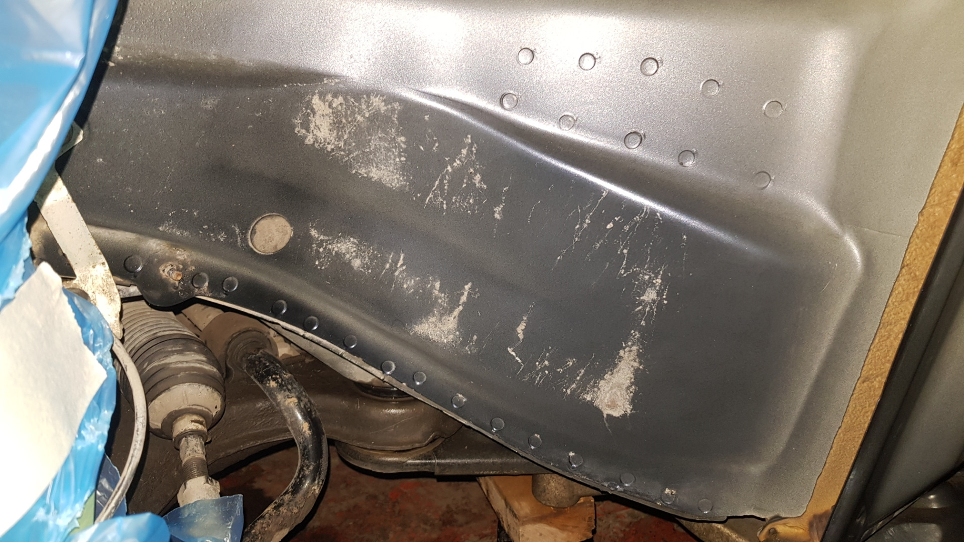

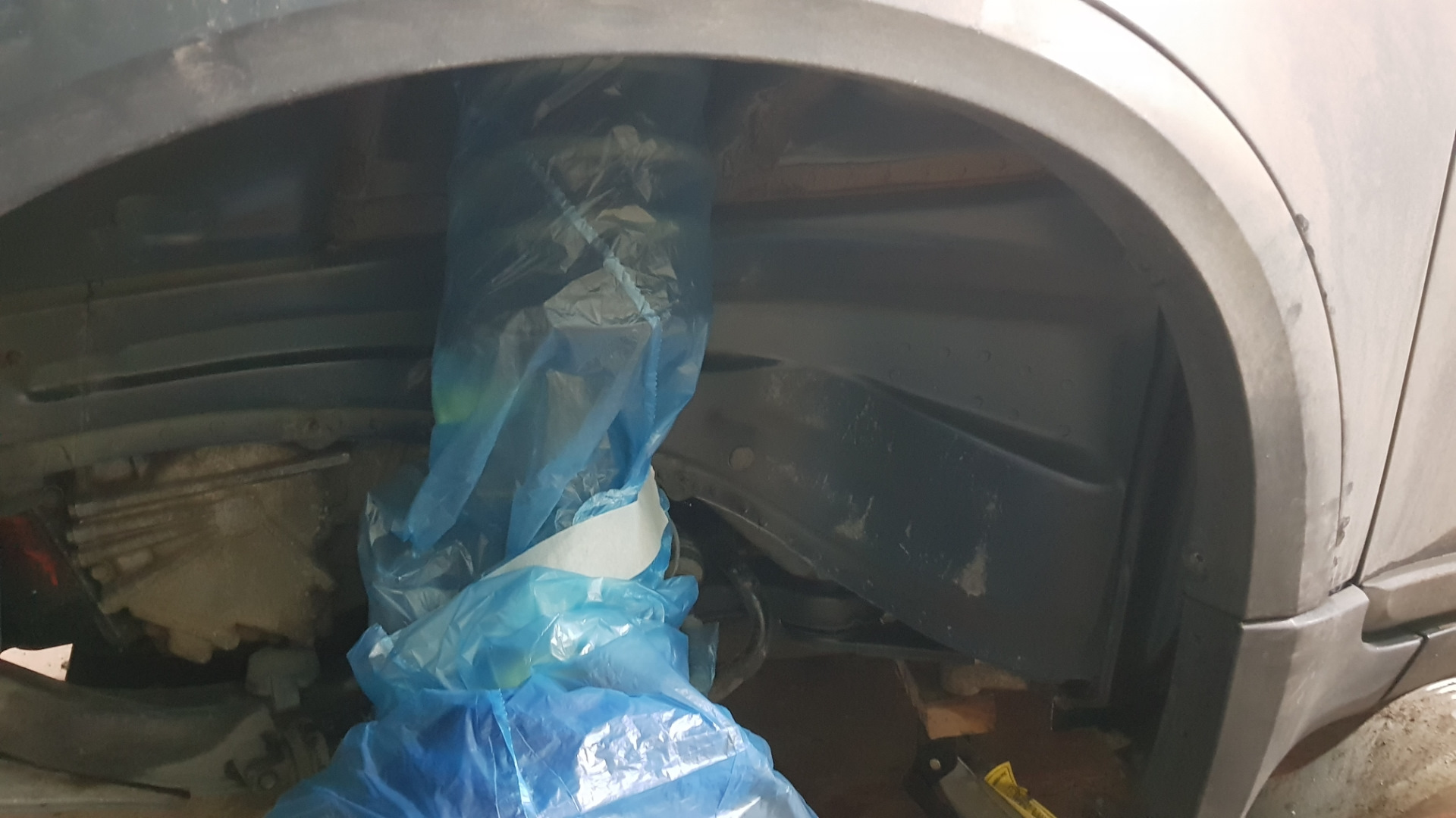

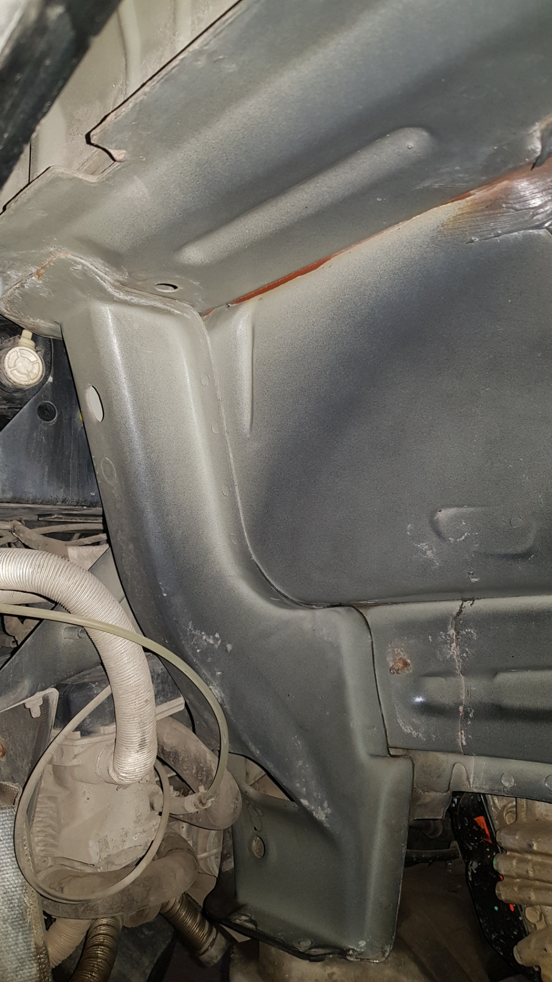

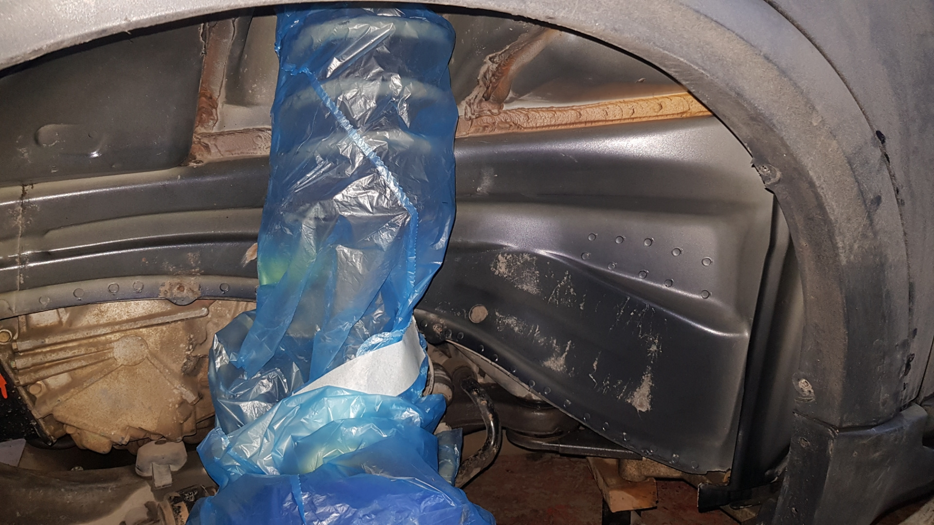

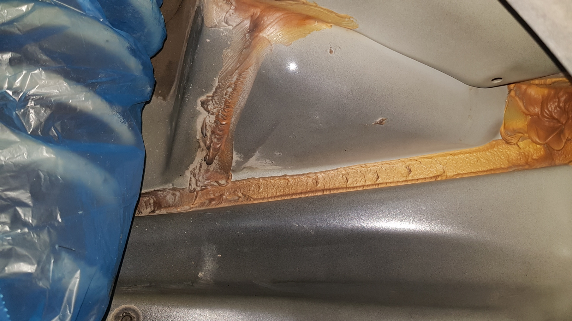

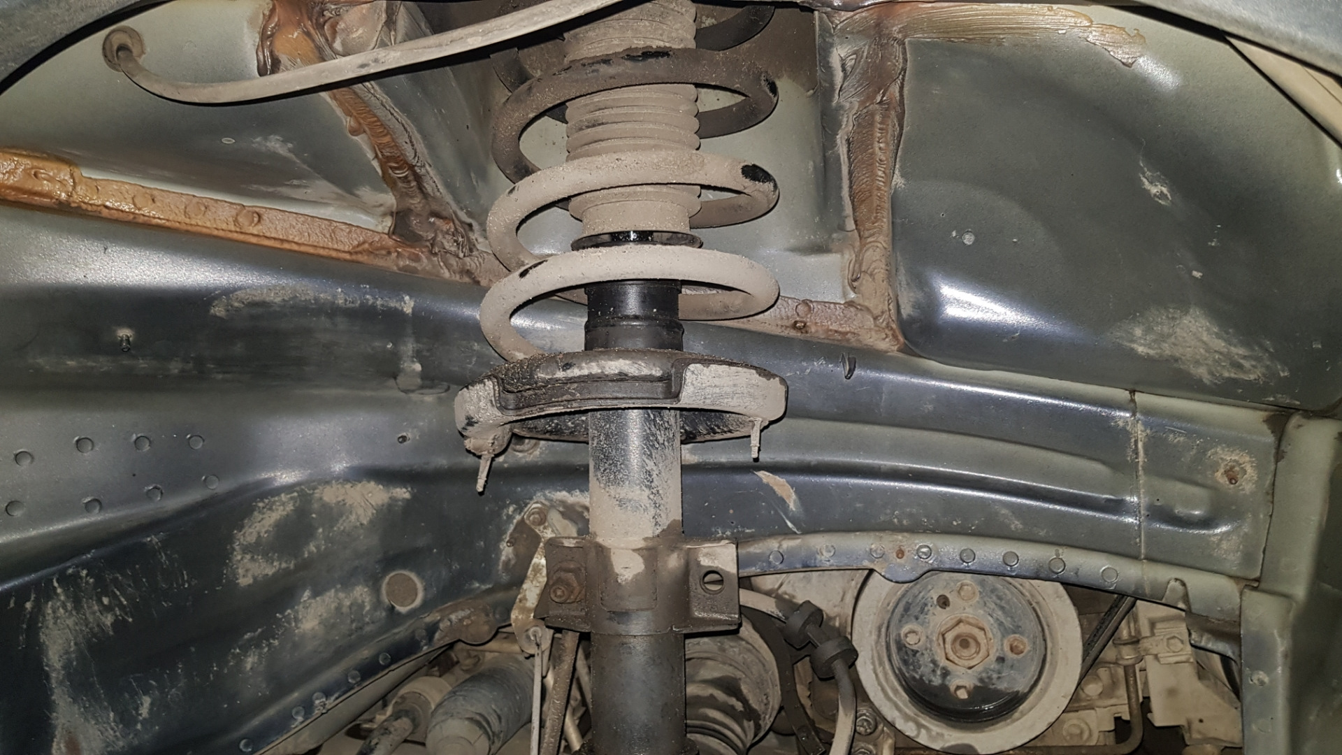

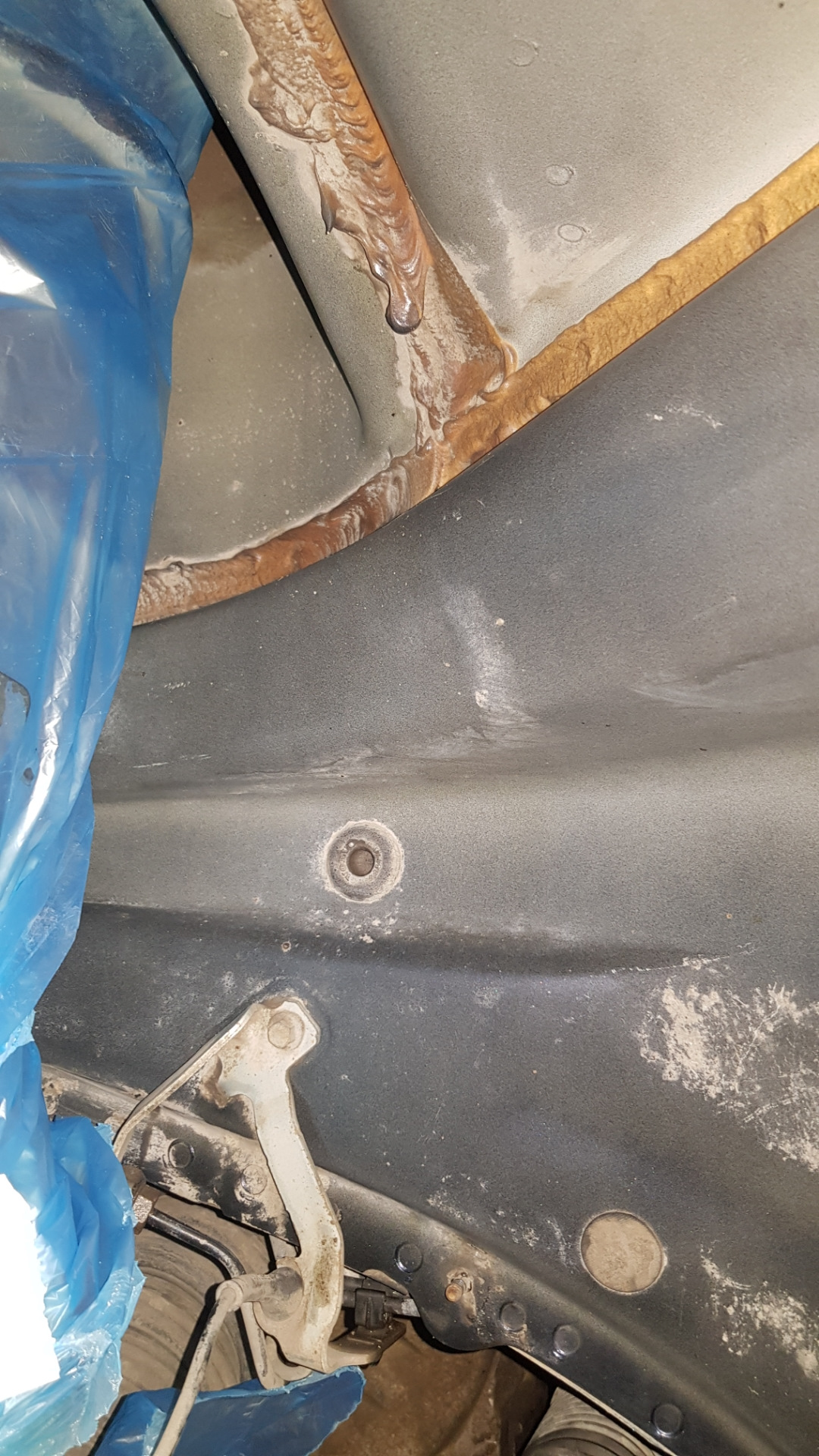

Начал с подготовки, приготовив весь необходимый инструмент, начал снимать локера, слева оказалось очень трудно высверлить заклепки они не родные, а обычные как я понял. Мучился с часа полтора с 5ю несчасными заклепками, делал все окуратно, чтоб ничего не просверлить ненароком, спустя некоторое время мне это удалось окуратно снял и начал вымывать с моющим, грязи было не много, после оставил сохнуть,

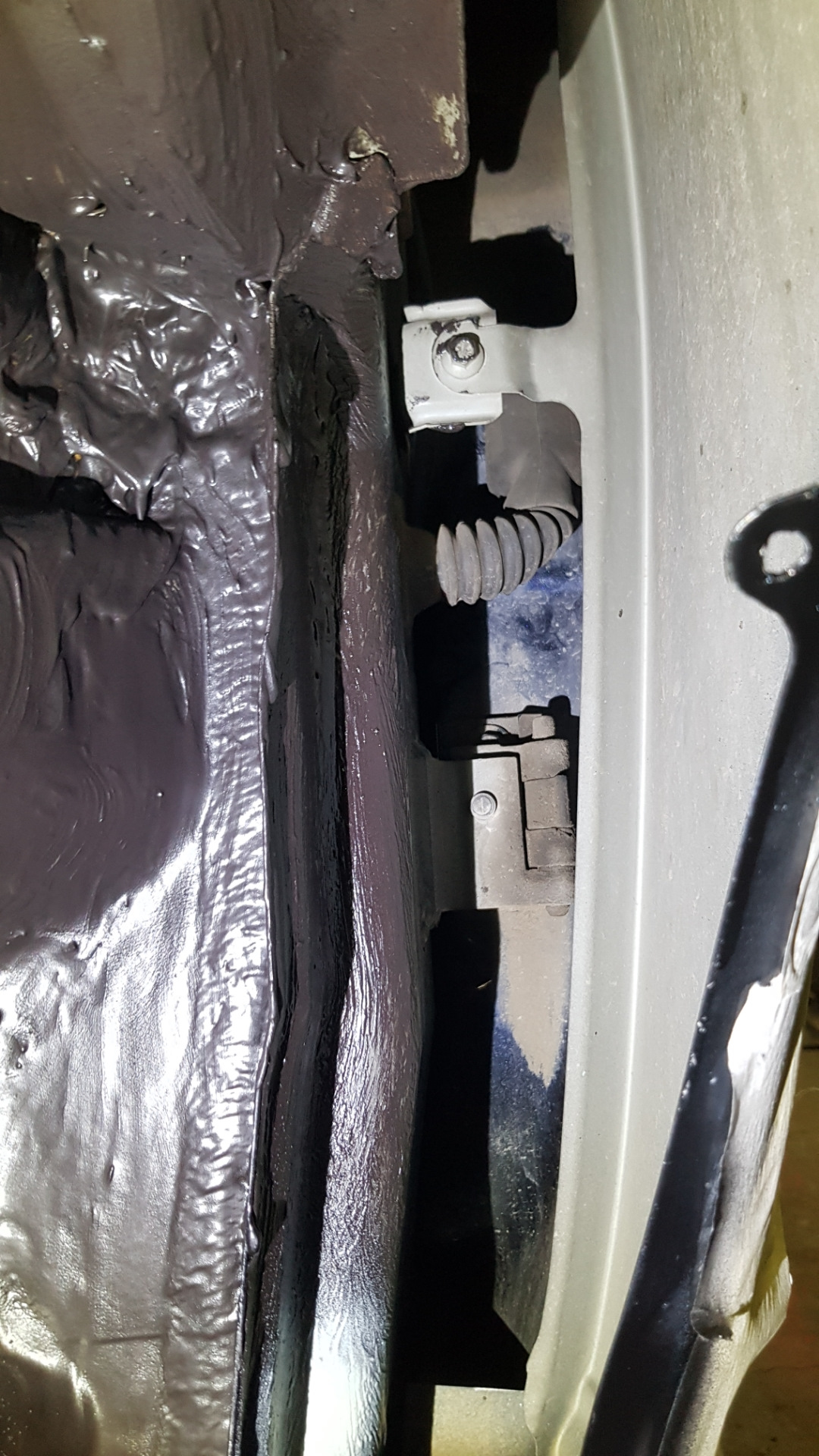

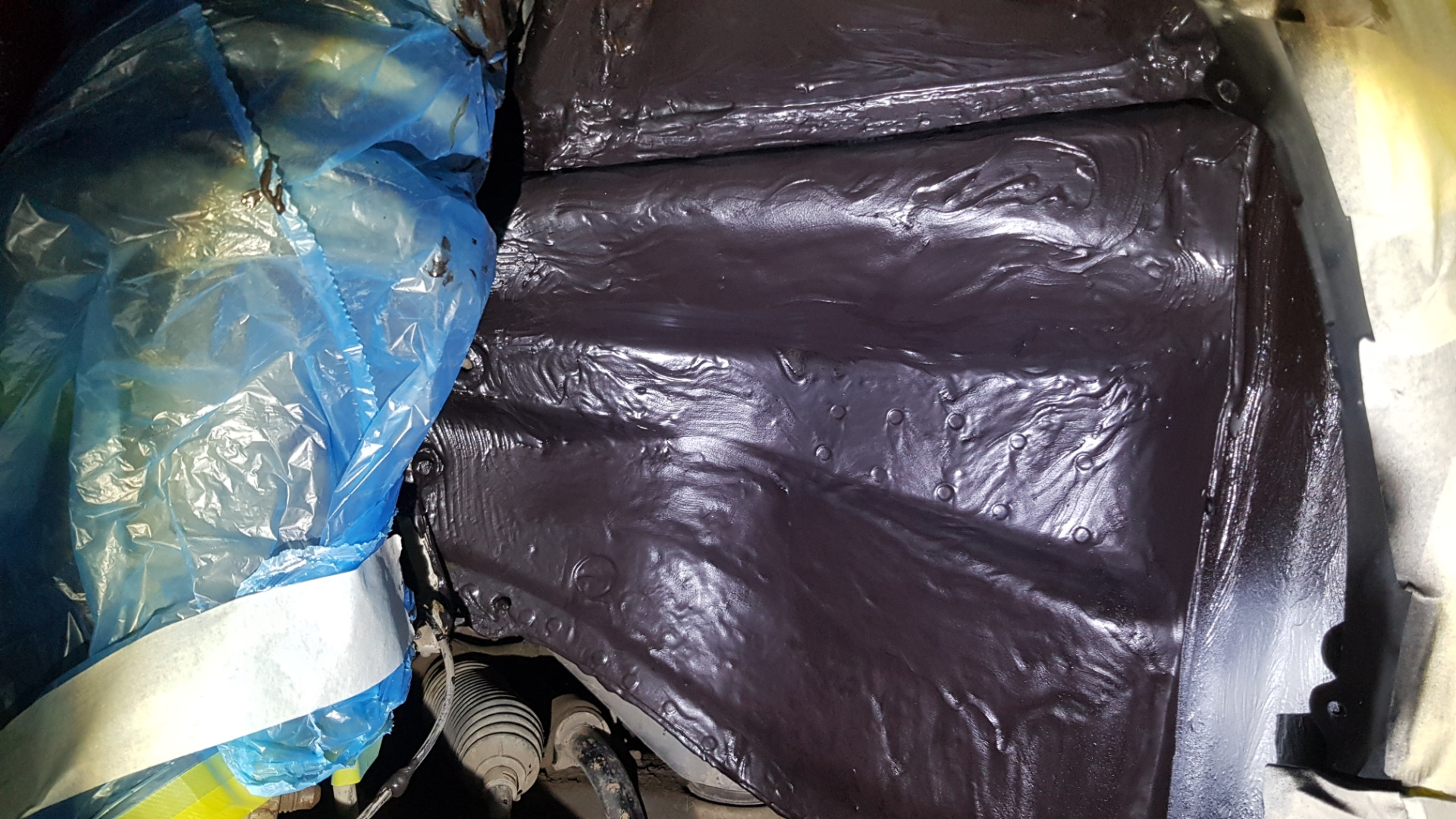

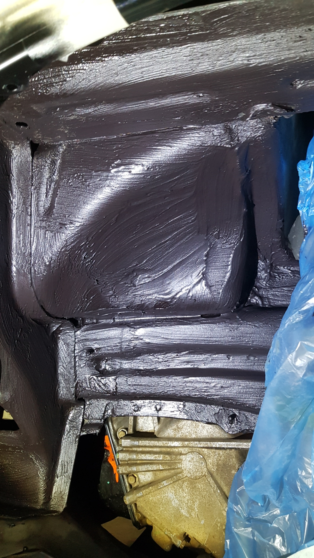

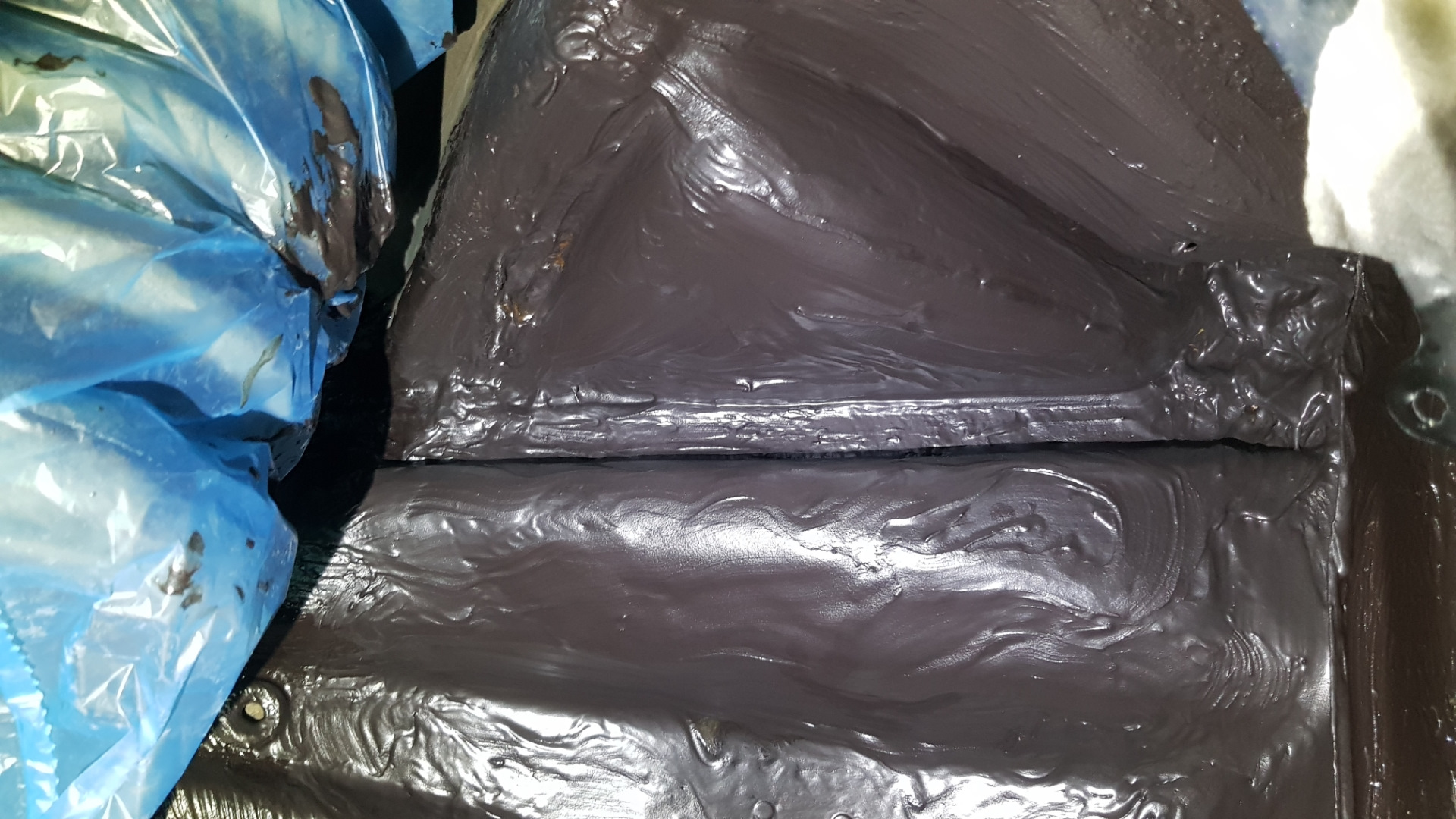

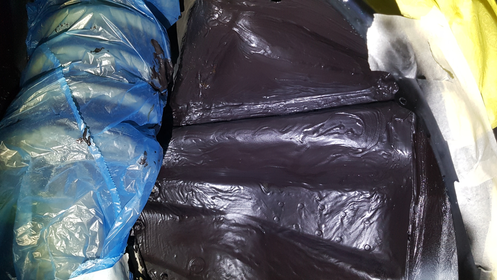

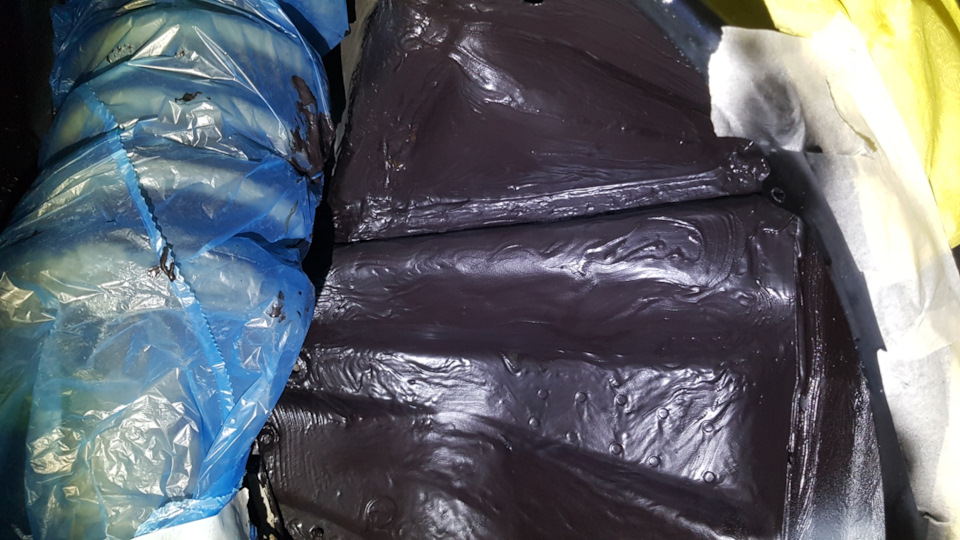

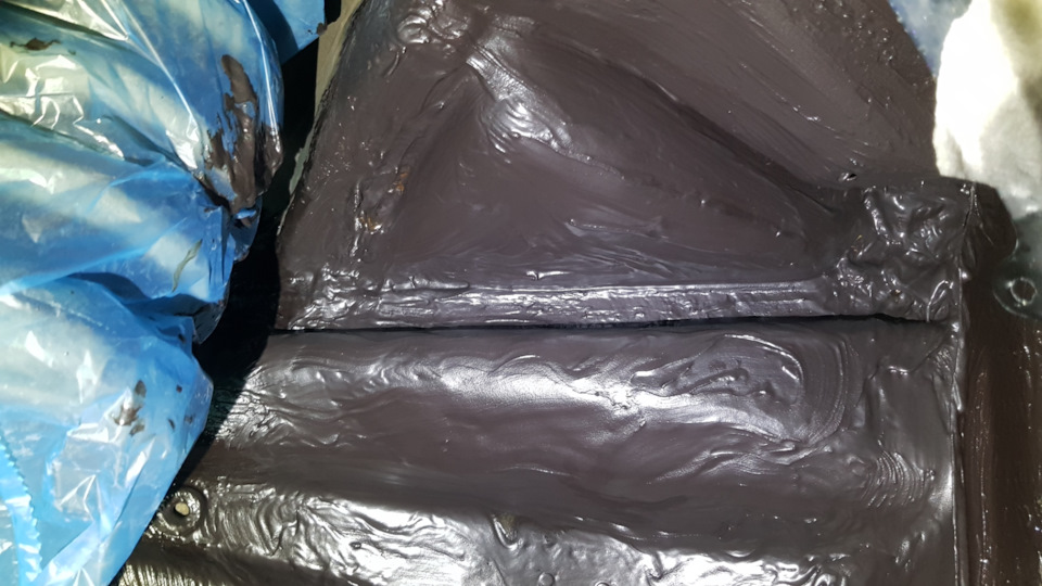

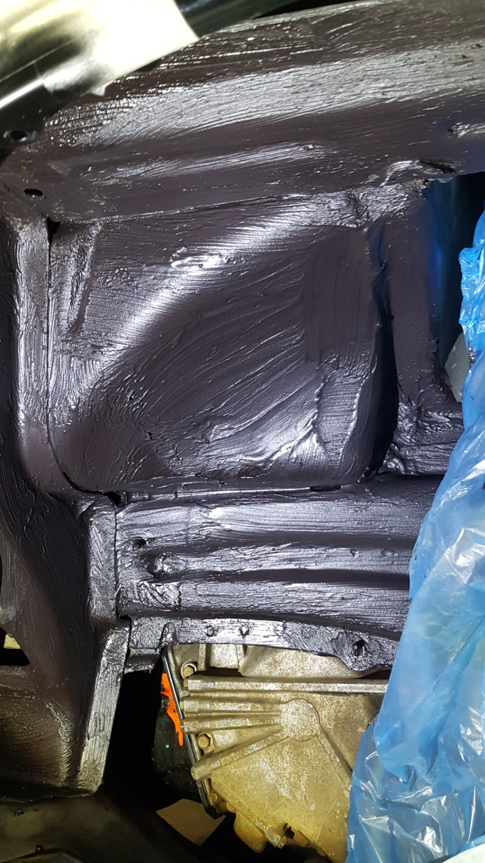

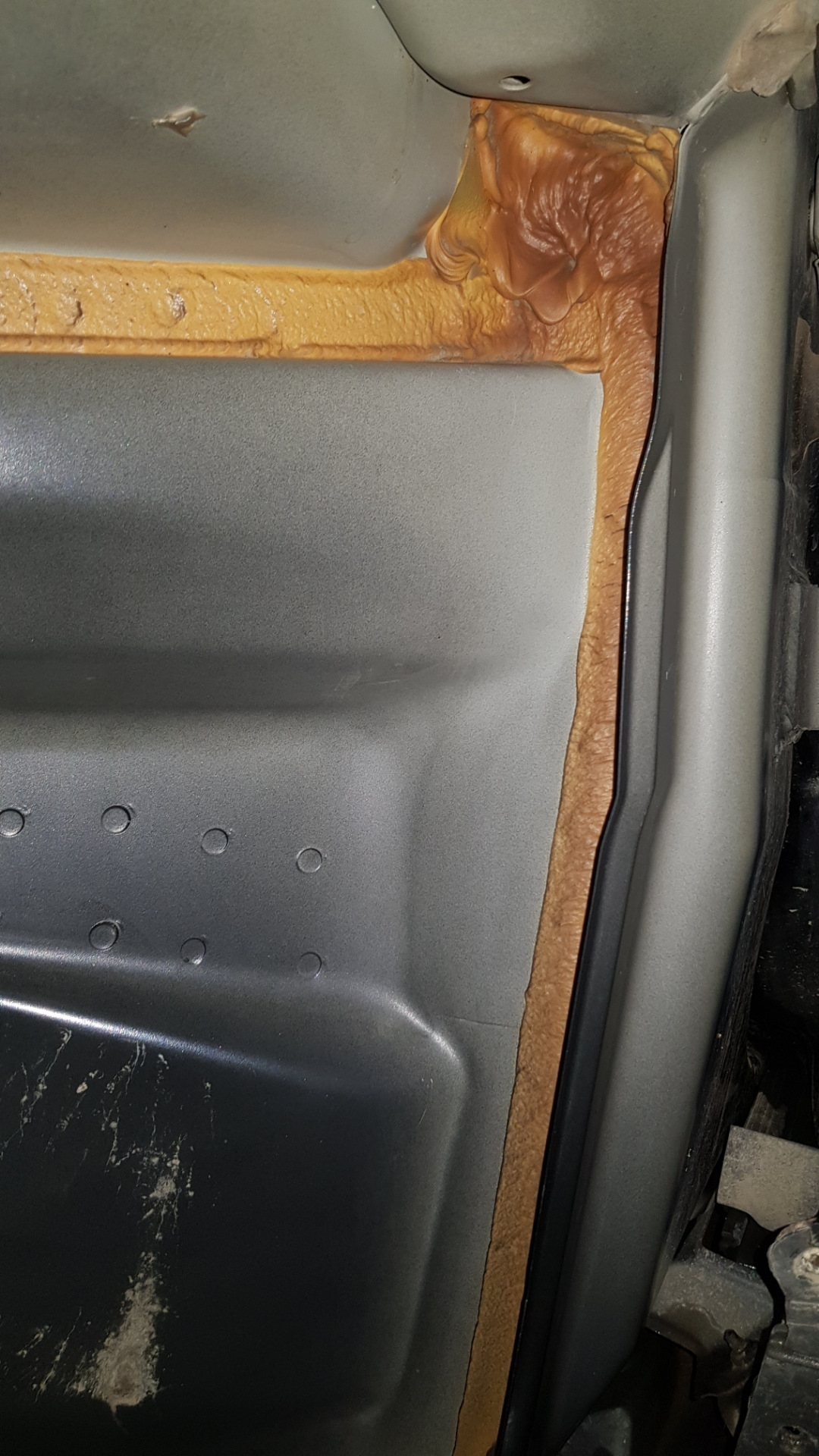

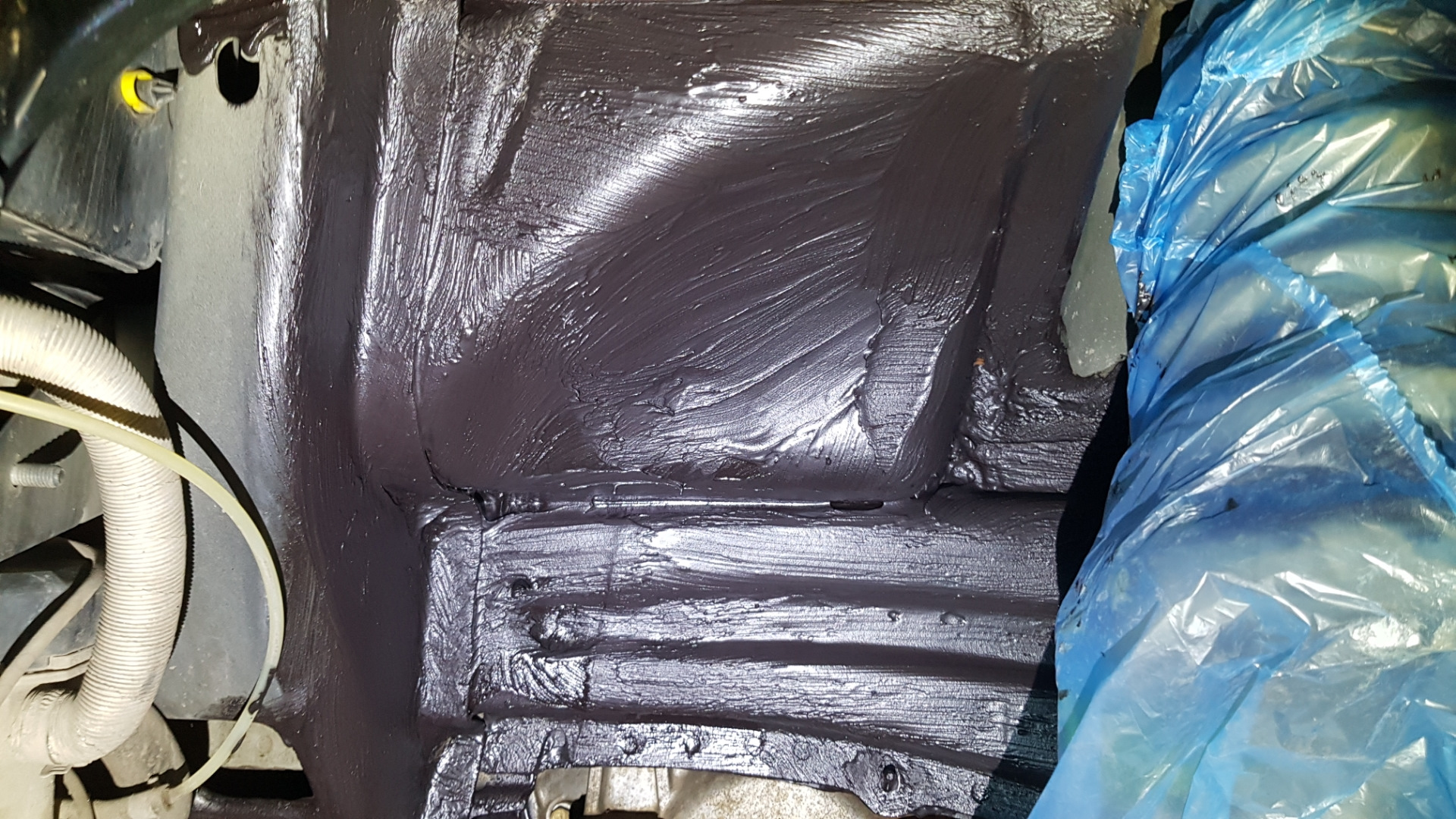

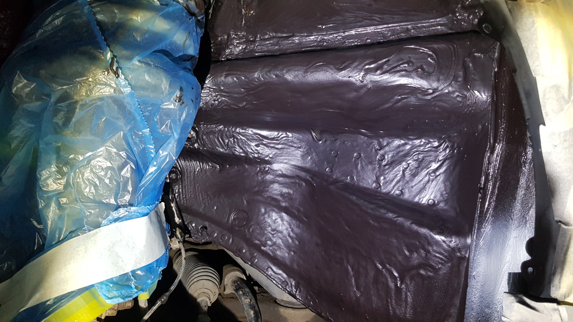

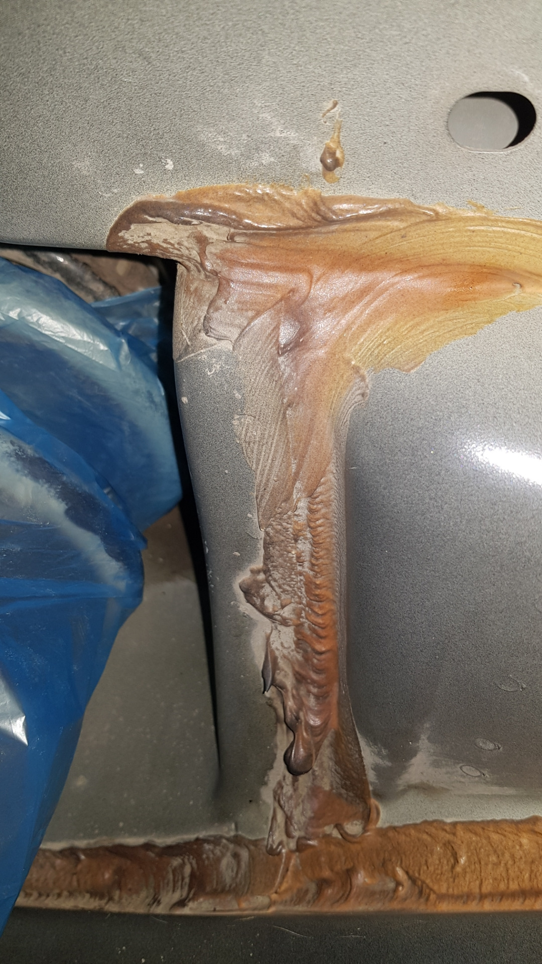

принялся за правую сторуну, на этот раз времени ушло намного меньше (минут 15), т.к. были родные заклепки, они высверлились на ура, далее обезжирил все начал наносить резино битумную мастику от stp хорошая вешь твердеет сутки,

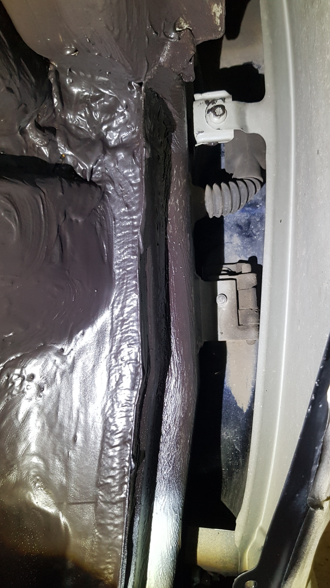

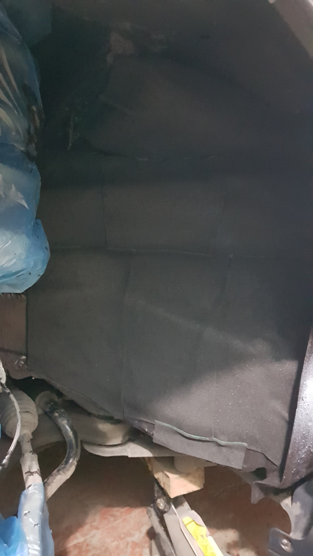

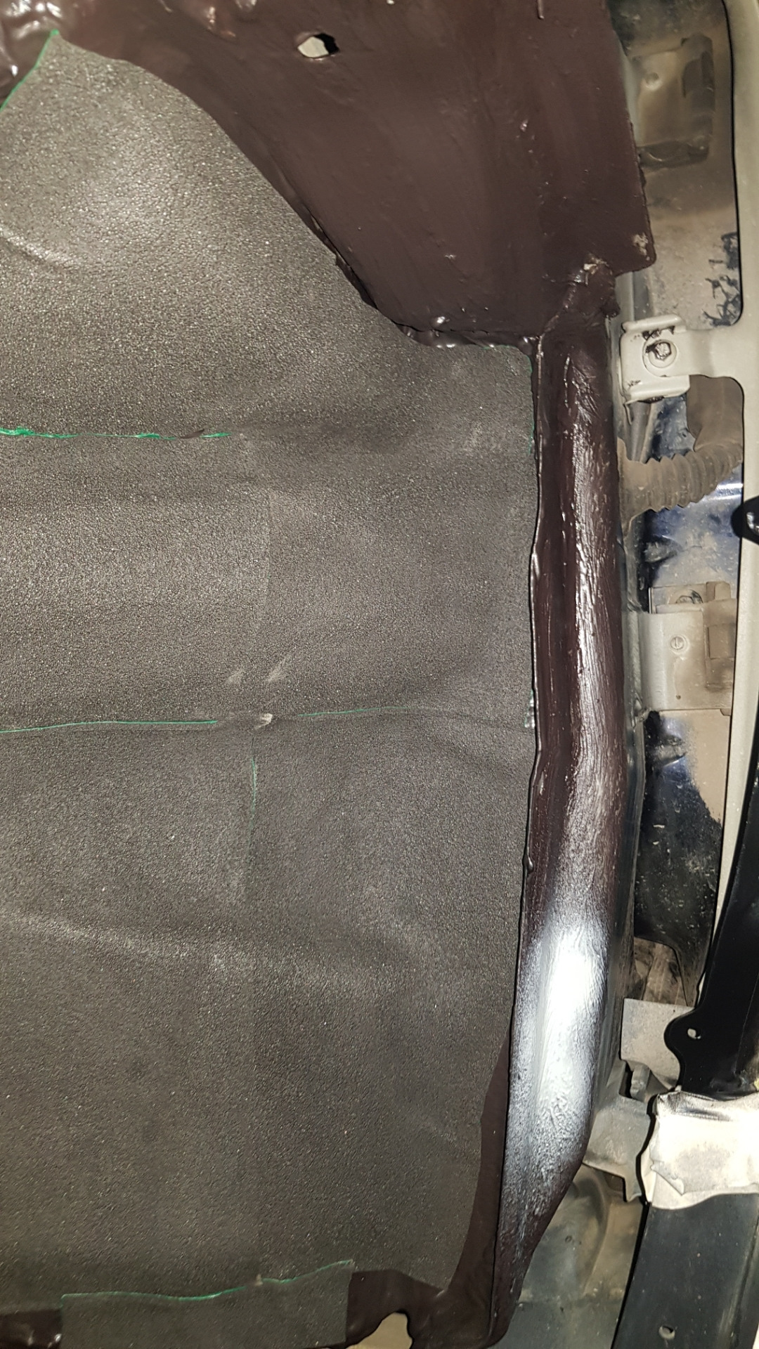

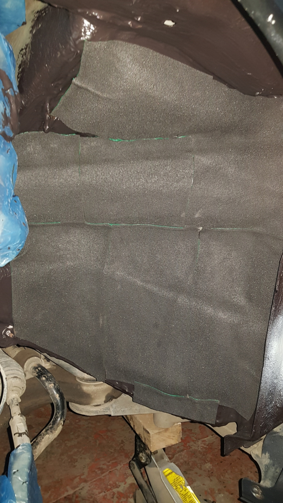

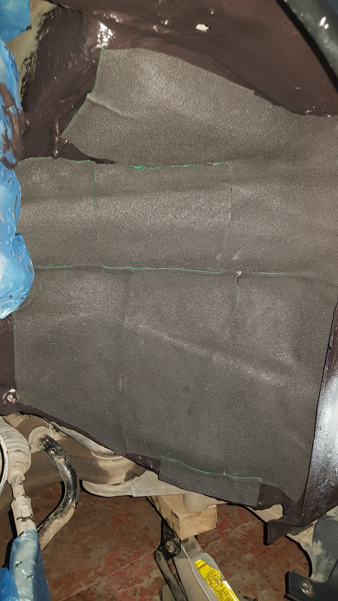

после нанес вспениную резину для более лучьшей шумоизоляции,

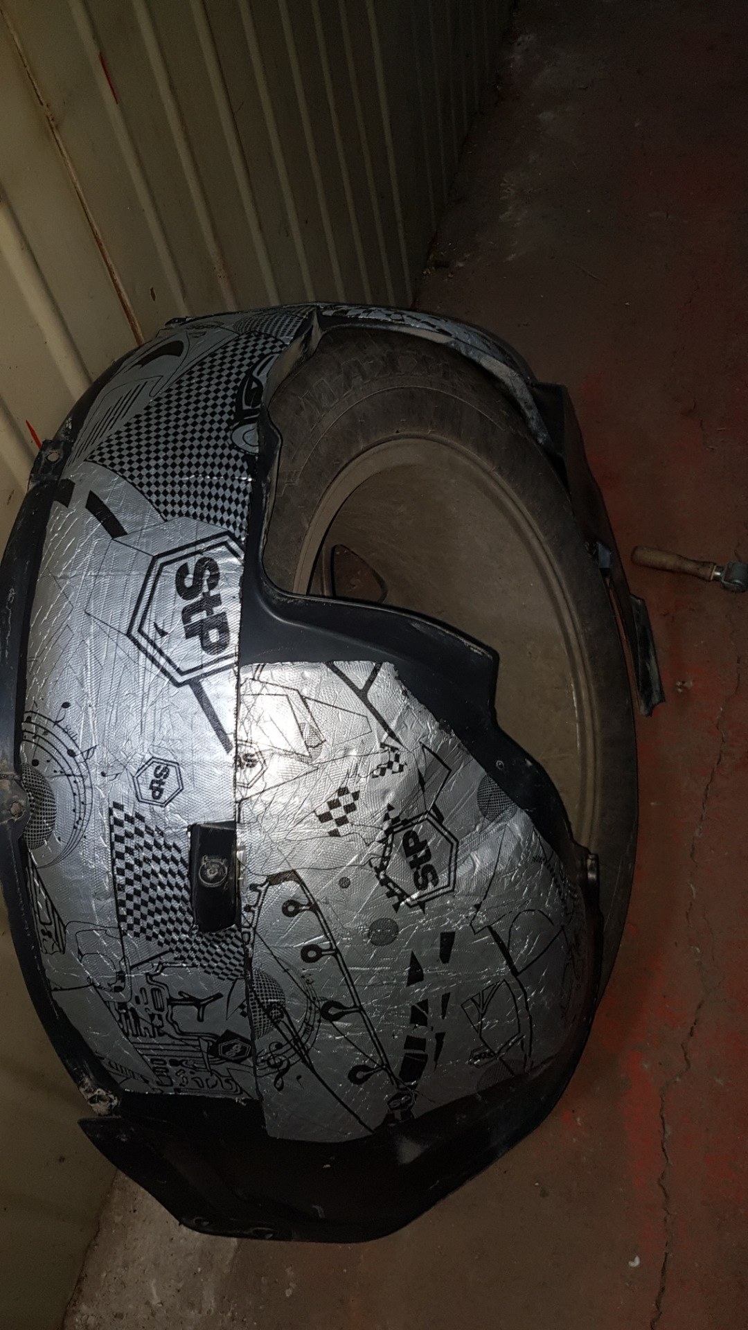

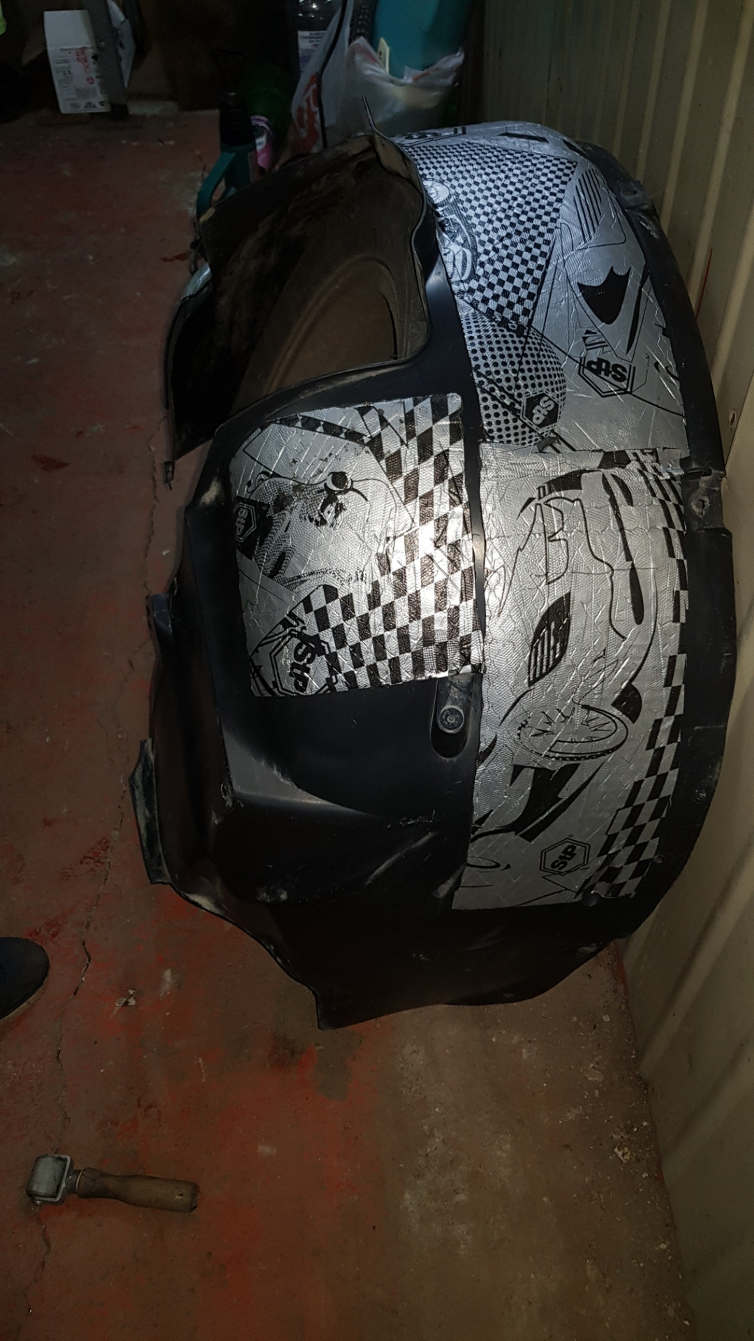

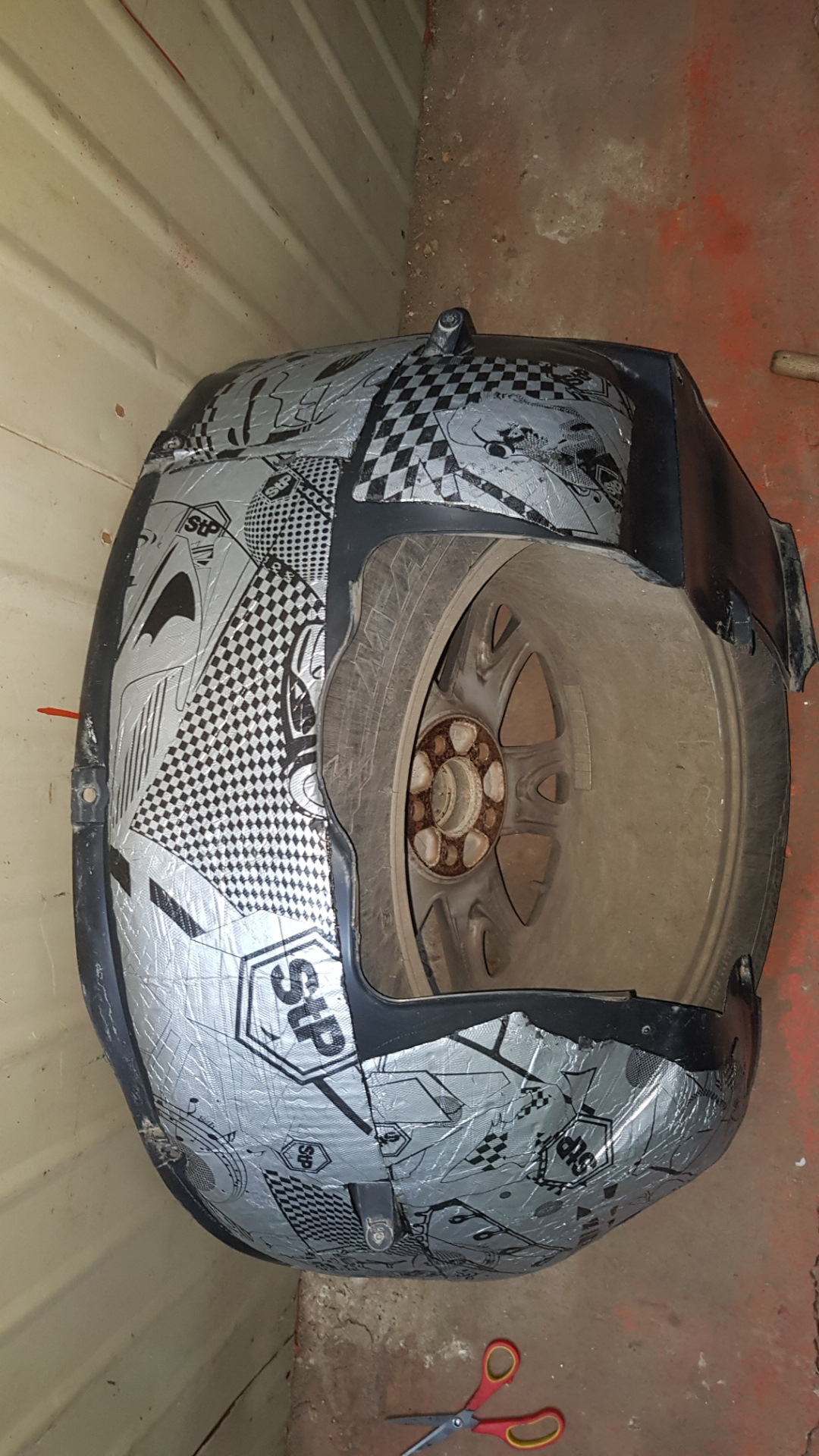

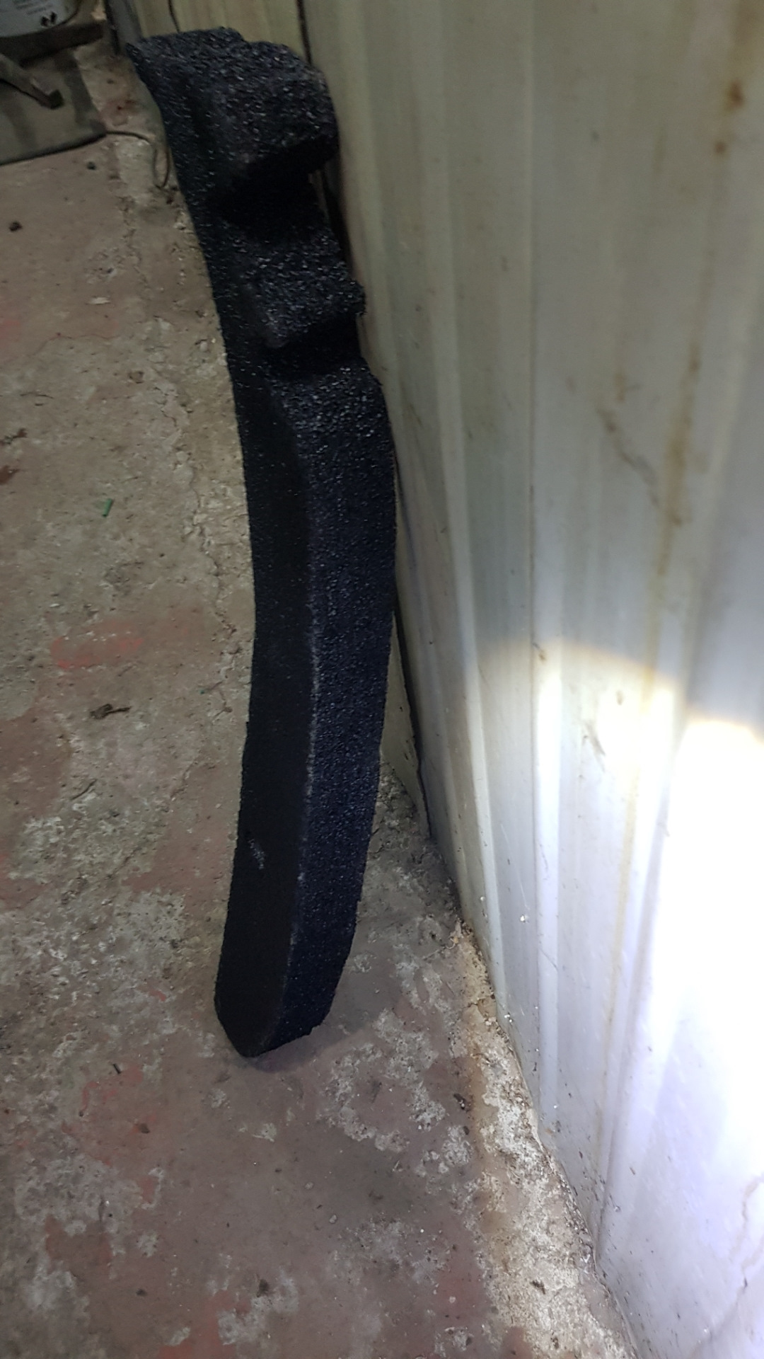

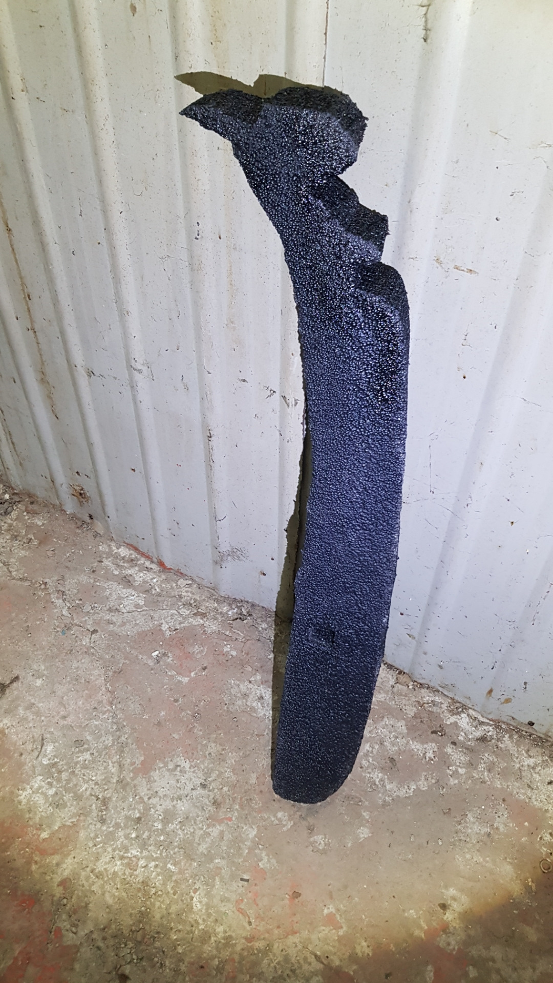

локера также отмыл и наклеил вибру 2мм от того же stp этого добра у меня в излишке.
И тут же поставил ипровезированные вставки между крылом и аркой

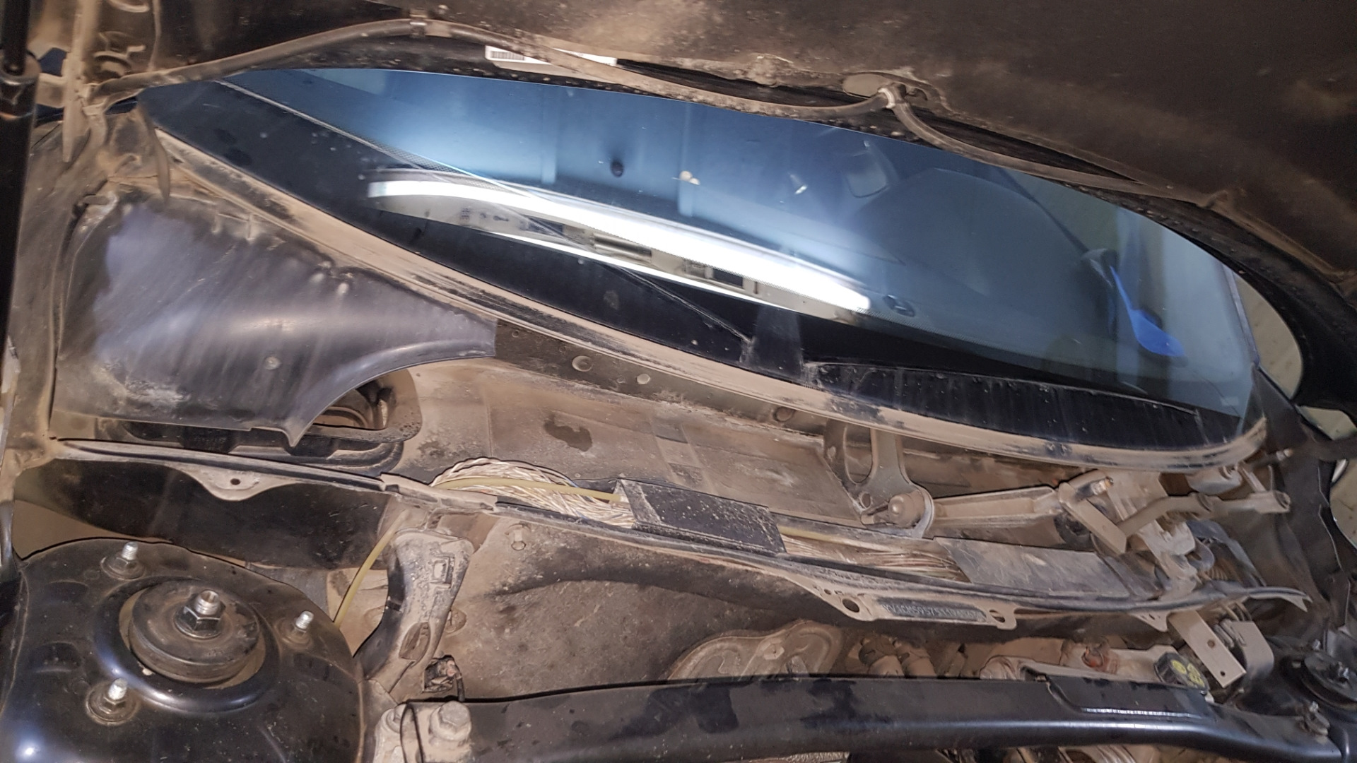

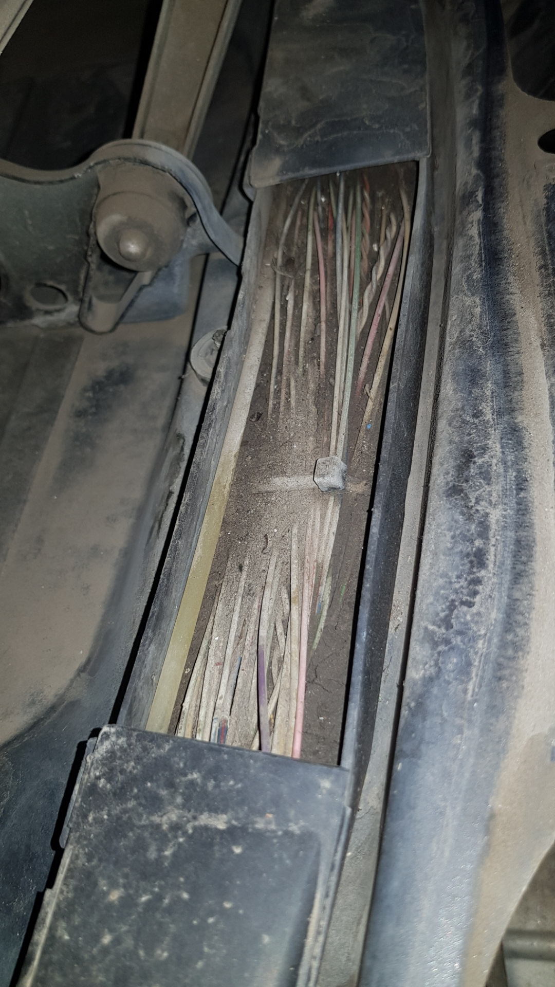

Далее после выполненных монипуляций приступаем к обратной сборке, тут все намного проше ставишь локера и заклепуешь, заклепки использовал с алика для удобства дальнейших монипуляций если приспичит, а оно приспичит. Потом приступил к разборке водостока он держится на 6 пластиковых заклеках их я не фоткал в инете инфы много, а в водостоке был и житель(паучок) и его огород,
грязи было много неимоверно много мыл и драил с час, особенно желоб с проводами управления, после все собрал в обратном порядке.

Гринфлекс на локер нужно, не на арку
Может вспененная резина лишняя ? Не будет ли она отклеиваться ? А то больше вреда будет.
Даже кто шумкой занимаются все делают от 2х до 3х слоев, даже может больше, главное чтоб локер залез )))
Вообще шум больше идёт через стойку, пружину и стакан ! То, что обработано это класс ! Меня сдерживает заклёпки)) передние открутил, глянул чистенько ))!
Круто. Реально круто.
Вспененная резина листами идёт? Тоже от STP?
