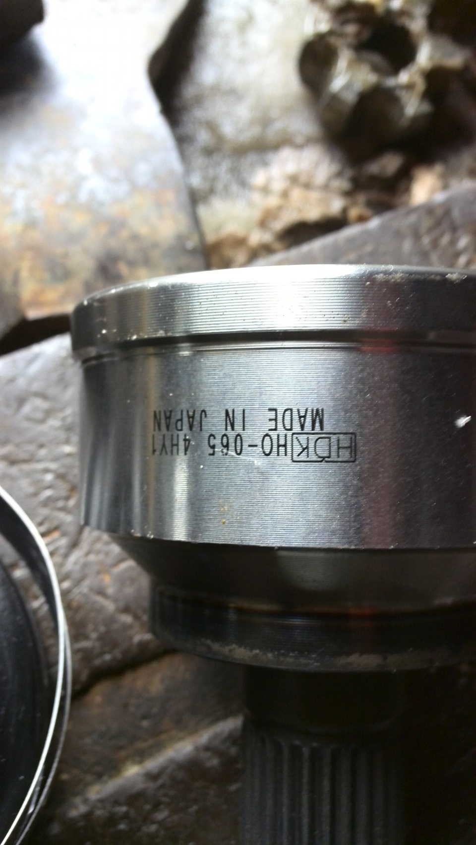

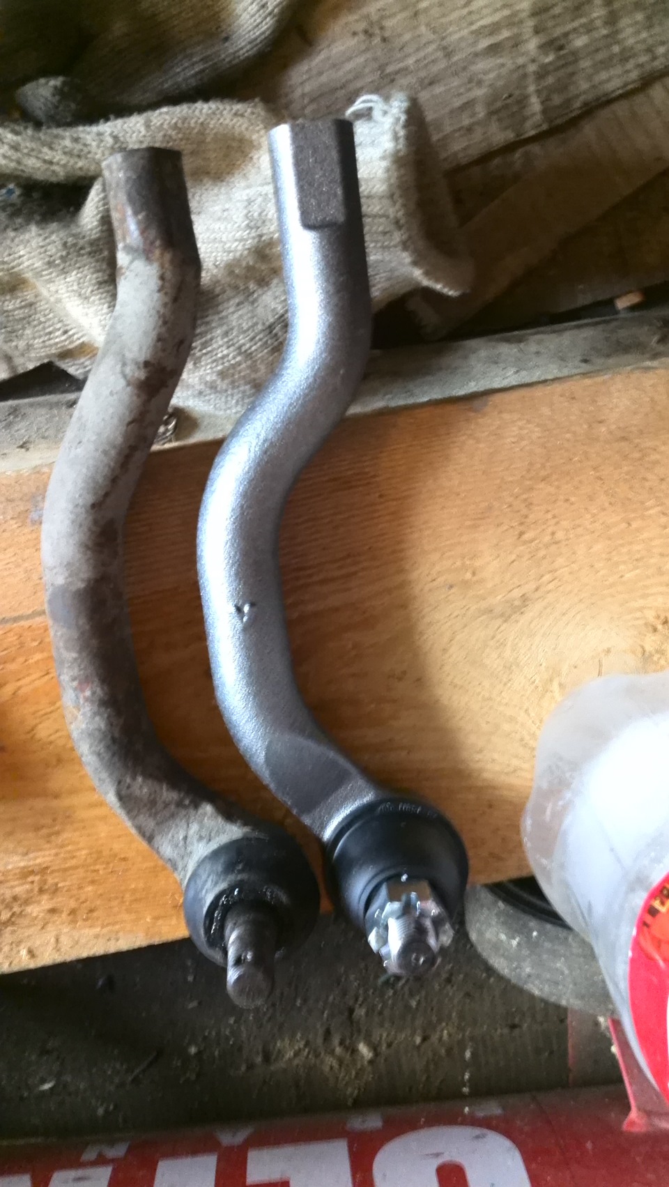

Бональная запись. После визита на сервис приговорили рулевые наконечники, передние стойки стаба, наружнюю левую гранату. Все было заказано через "Экзист". Через недельку после прибытия запчастей прокатился по сервисам, за работу просили от 3.5 тышш деревянных. С мыслью о том что руки у меня вроде от туда откуда надо растут, и данной сумме денег я найду лучшее применение. Было решено производить замену самостоятельно. Единственное за что еще пришлось заплатить, так это за развал- схождение. Итого 6700р. запчасти + 2000р. Сход-развал.
Запчасти на фото: A28858

У тебя сколько пробега что гранате хана? Или пыльник был порван?
Пыльник! )
Одно не радует, негромкий хруст при повороте остался ((
Пробег на сей день 96тышш
Интересно почему остался там орегинальная граната в сборе агонь стоит? Я пыльник заменил недавно на внутреней гранате повезло, что заметили на осмотре…
А вот ХЗ почему остался, на новую ну просто психологически, да и физически грешить не как! Внутренняя на угол поворота не должна влиять! Она или хрустит или нет.
