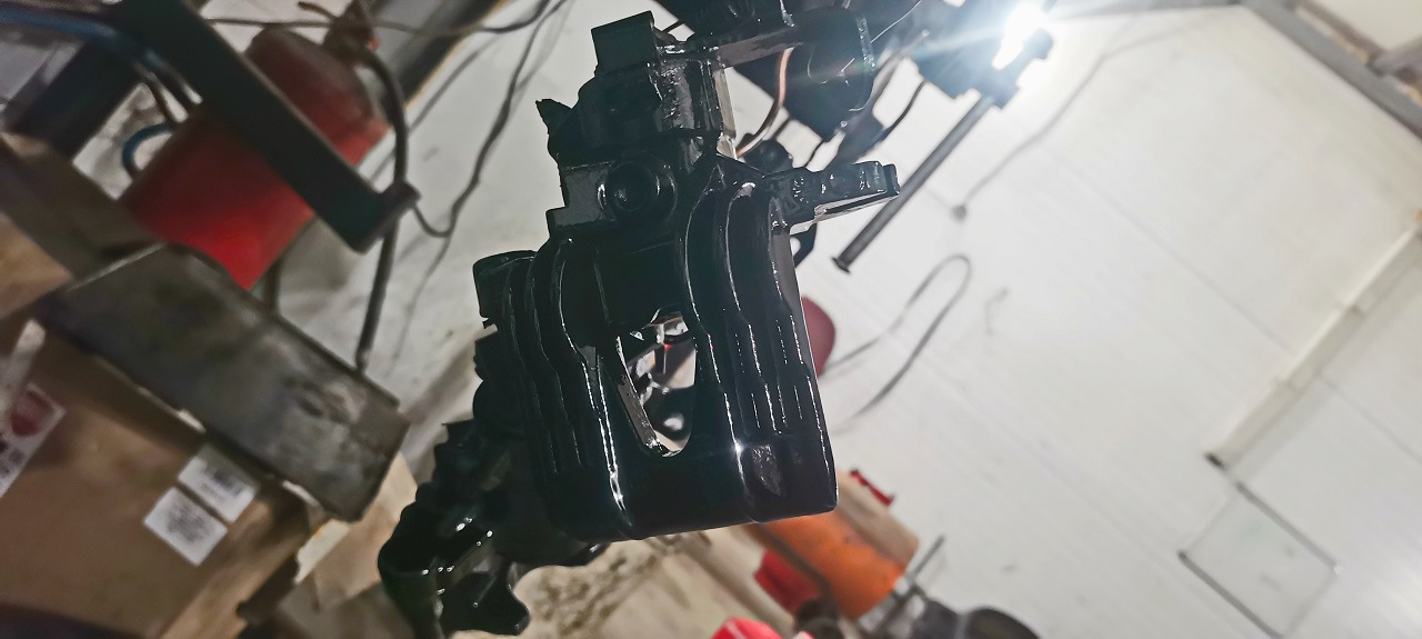

Вот и пересыпал суппорта, очистил, окрасил и установил (всех фото не успел сделать).
Ну собственно вид ДО и После
Плавно переходим к задним тормозилкам…
Так же полный ребилд задних суппортов, сними пришлось повозиться немного подольше. Так же имеется один интересный прикол по замене направляющих задних суппортов, верхняя направляшка имеет НЕ 6-ти а 5-ти гранную форму для откручивания (что же нужно курить, что бы такое придумать).
Почему то решил красить уже после сборки всего, все аккуратненько обклеил и погнали!
Так было
Так стало

После всех произведенных манипуляций, скажу честно тормозить стала гораздо бодрее ! После 2-ух торможений подряд с 150 до 50 есть еще запас и тормоза сильно не нагрелись.
