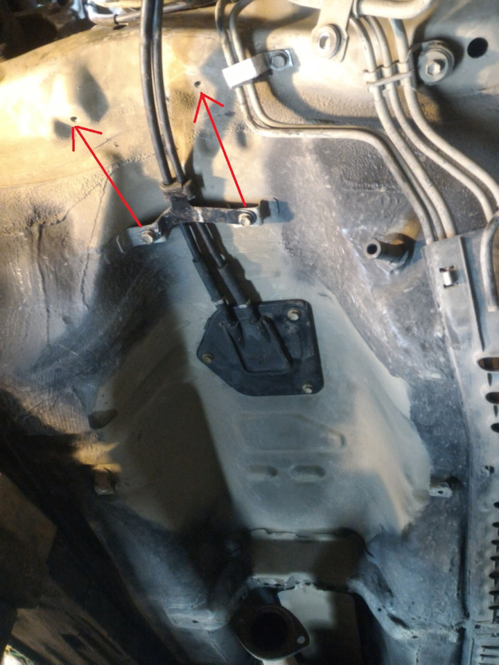

Итак, благодаря полному кит комплекту, свап ставится на 99% болт он.
1% это:
— маховик 4AGE на 8 отверстий, пришлось заменять на овощной на 6 отверстий
— кронштейн крепления проводки в районе стартера пришлось ставить родной от акпп
— бабочка крепления тросов под днищем потребовала переделки, у 4AGE другое расстояние между болтами (мой косяк, все подходит)
— пластиковую заглушку под болты АКПП маховика невозможно теперь поставить на место — маховик МКПП не позволяет. Пока с дыркой езжу, думаю
Свап делался вдвоем, в основном, по вечерам.
Ключевые "творческие" моменты при установке:
— гидроизоляция и купирование фишек, оставшихся от подключения ингибитора АКПП, установка перемычки запрета стартера и вывод двух проводов на задний ход мкпп
— отсверливание и приклепывание заново теплового экрана глушителя для монтажа лючка тросов
— сверление отверстий под ГЦС (благо, все отверстия японцами предусмотрены)
— прокачка пустой системы довольно специфична — без шланга и емкости с тормозухой не получится, качать можно неделю, воздух не выйдет.
— замена того самого кронштейна правого привода на версию от М/Т
— очень сложно мне далась установка педалей. Не знаю, что за особенность кузова, но педаль тормоза я ставил полдня — датчик (концевик) упирался в усилитель. Не помогло вытаскивание вакуума на длину шпилек…не помогло вообще ничего. Придумано несколько новых матершинных слов и новых позиций для любовных утех. В итоге концевик был вкручен уже после установки педали с небольшим колхозингом и напилингом. Сцепа встала немного попроще. Отдельным фетишем было выставить все три педали в один уровень регулировкой штока ГЦС.
— прокладка магистрали сцепления довольно хитрая. Фото в сети почти нет. Пазл сложили самостоятельно, все проложили по штату.
— лично мне, немного усложнило монтаж наличие подкапотной распорки от ГТ — потребовалось корректировать трубки ГБО, кое какие шланги и т.д
Все остальное — обычная ломовая работа по замене агрегатов, описывать которую, не вижу смысла — я занимаюсь ей регулярно.

Хочу кое че подсказать крепление тросов механике чуть выше крепится, я когда переходил на меху с начало как вы поставил, а потом увидел выше отверстия. В автоматные кронштейны не как не вставал, а вот в отверстия выше идеально, но когда я это узнал было поздно. Уже все по загнул, пришлось все выравнивать ))
Да да, спасибо)) Мне уже написали, что я косорез))
Я их еще и подрезал и пересверлил, поэтому, как положено уже не поставить))
А я загнул варварски и счастливый поставил а потом задрал голову а там еще отверстия. И в одном при закручивании сломал болт)) Весит теперь на одном. А про с57 коробу спросили бы меня я видел свап комплект. Я когда собрал свой с нуля лазу и опа как всегда когда уже не надо вылез весь свап комплект ох боли было цена его висела 26 000, а я влупил 60 000 )

Фото дна где крепятся троса к кузову, ты говоришь пришлось доработать . А ты не туда прикрутил . На фото видно чуть ближе к мотору две закладные на 6мм . Это как раз для крепления тросов мкпп :)
Спасибо!
Б**…точно)) Там уже голова не варила нифига. Да и акппшный трос сбил с толку — он то на этих рожках крепился, вот и заклинило в голове)))
Не буду переделывать уже, отпилил уже эту хрень))
Заработался :) конечно пусть уже так будет :) ничего страшного 😌
