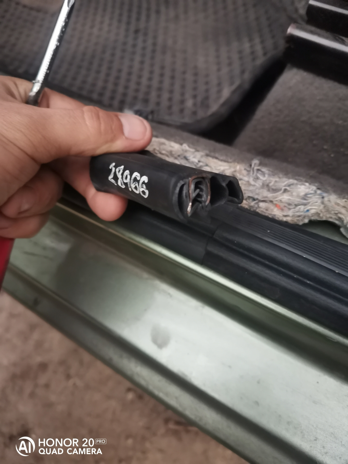

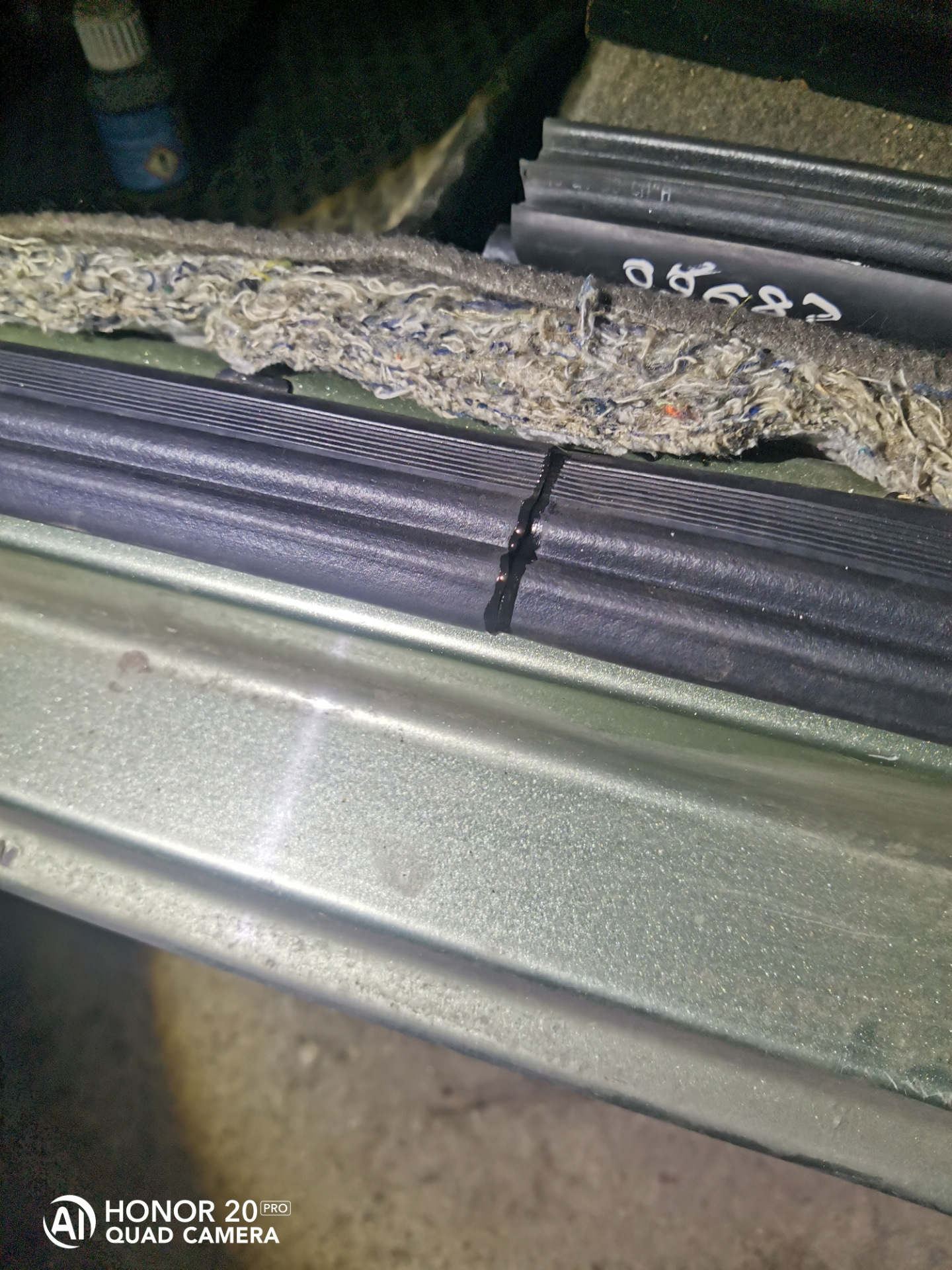

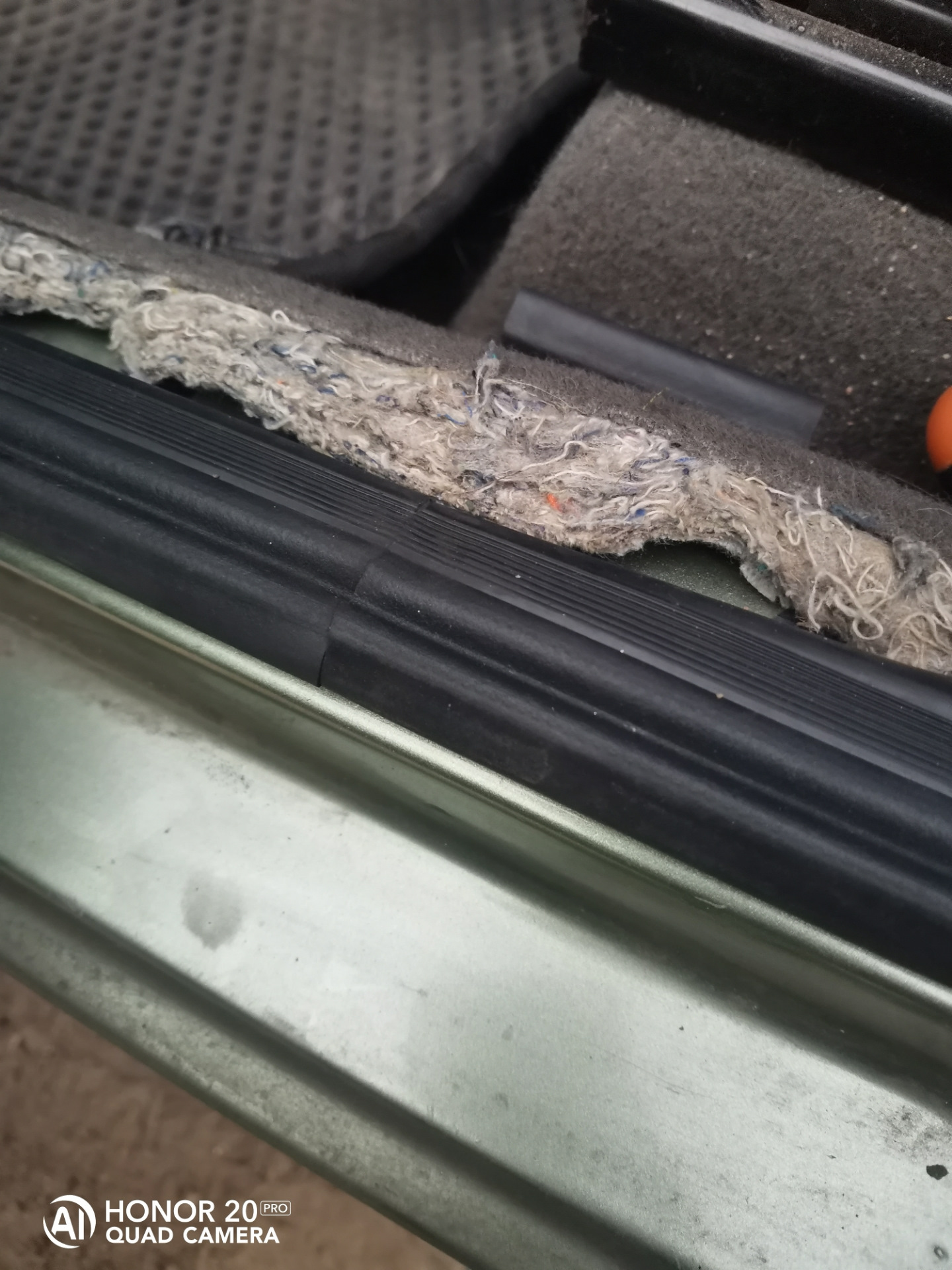

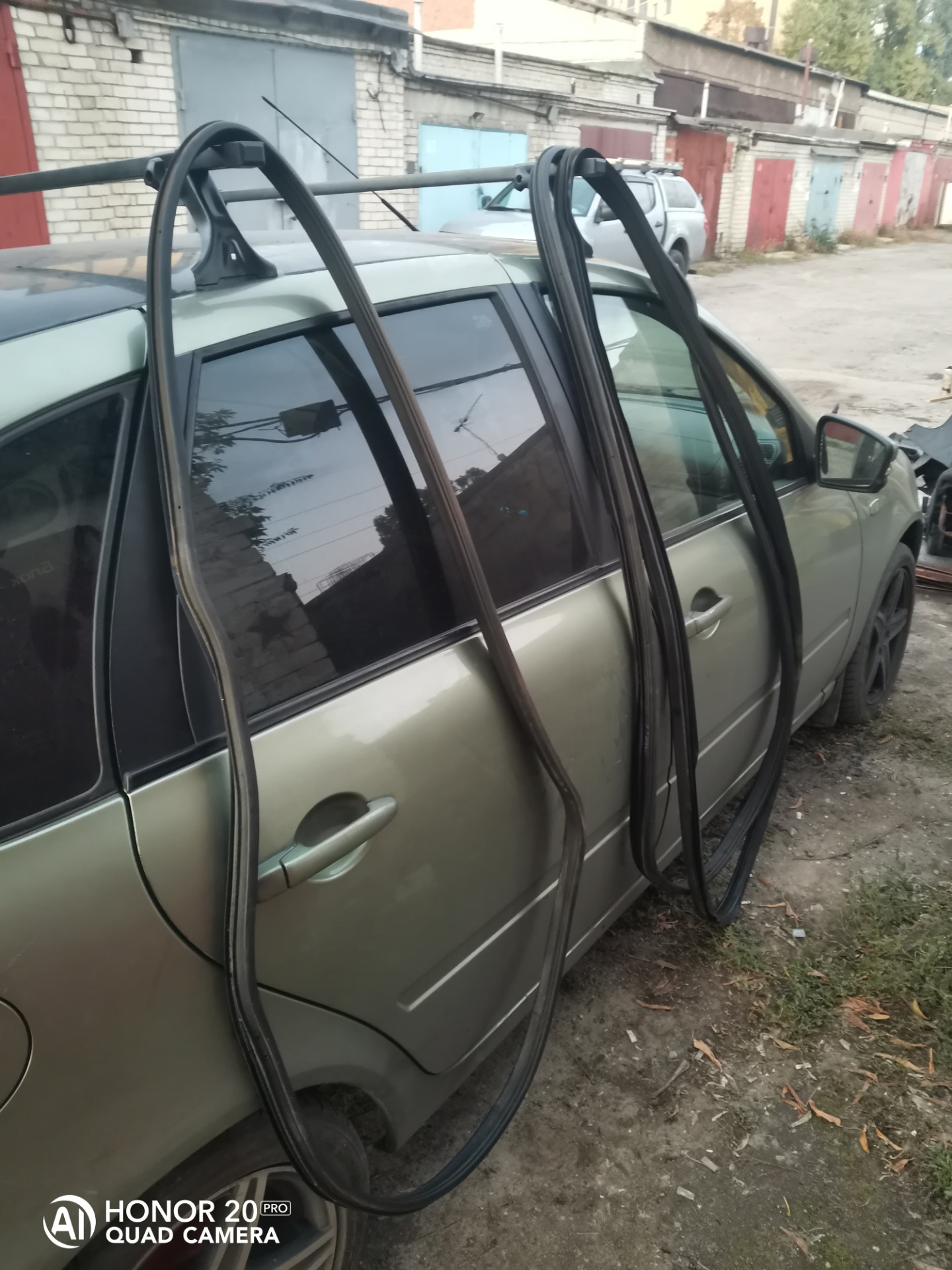

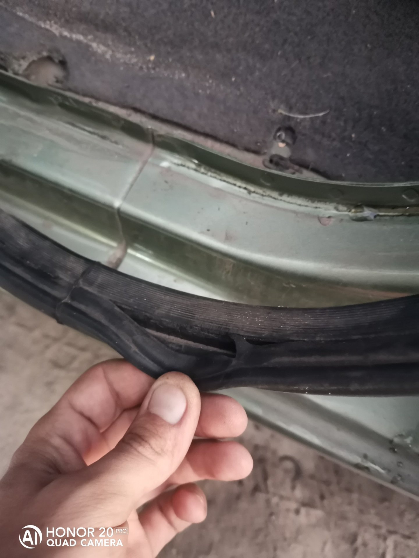

Всем привет. Заводские уплотнители давно начали рваться. Вот решил поменять перед холодами. Как то находил не разрезные, но когда решил приобретать не смог найти. Купил обычные 4шт. И их установил. Отрезал с запасом и вправлял от стыка. Стык проклеил клеем cosmofen. В принципе стык с этим клеем не жесткий, все стало отлично после пару раз открывания и закрывания.
После промазальеще обыльно их селиконовой смазкой.
Двери стали чуть чуть глуше и туже закрываться. Но за неделю, все стало нормально (облеглись). Стало незначительно тише в салоне.
Всем добра и ровных дорог))) 😎 😎 😎

Чем резал уплотнитель?
Тоже интересно!
Ножом концелярским. И ножницами по металлу
TLT63-Yurets
TLT63-Yurets
нож специальный продаётся, именно для уплотнителя.
Молодца! Тоже нужно заменить весной/летом 2022г)))
Спасибо.
