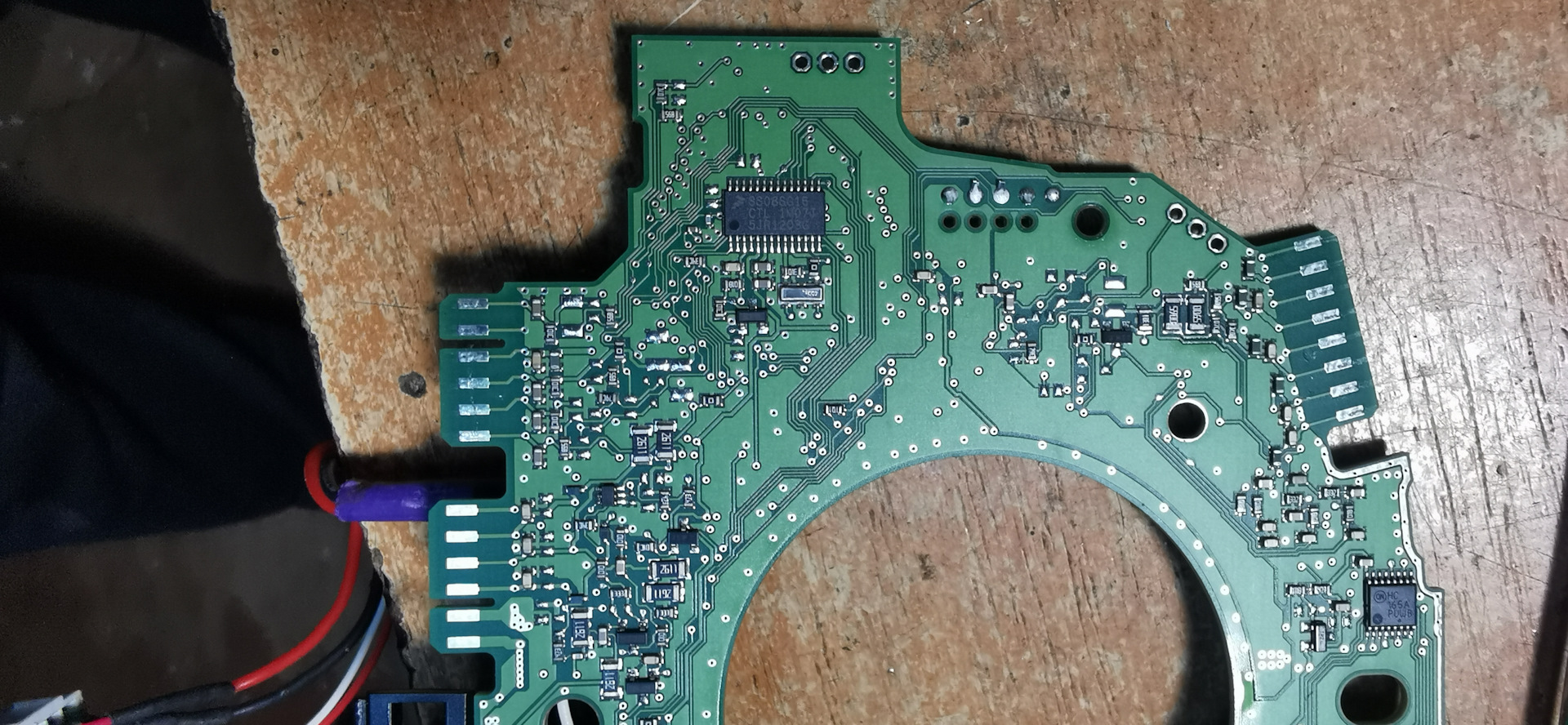

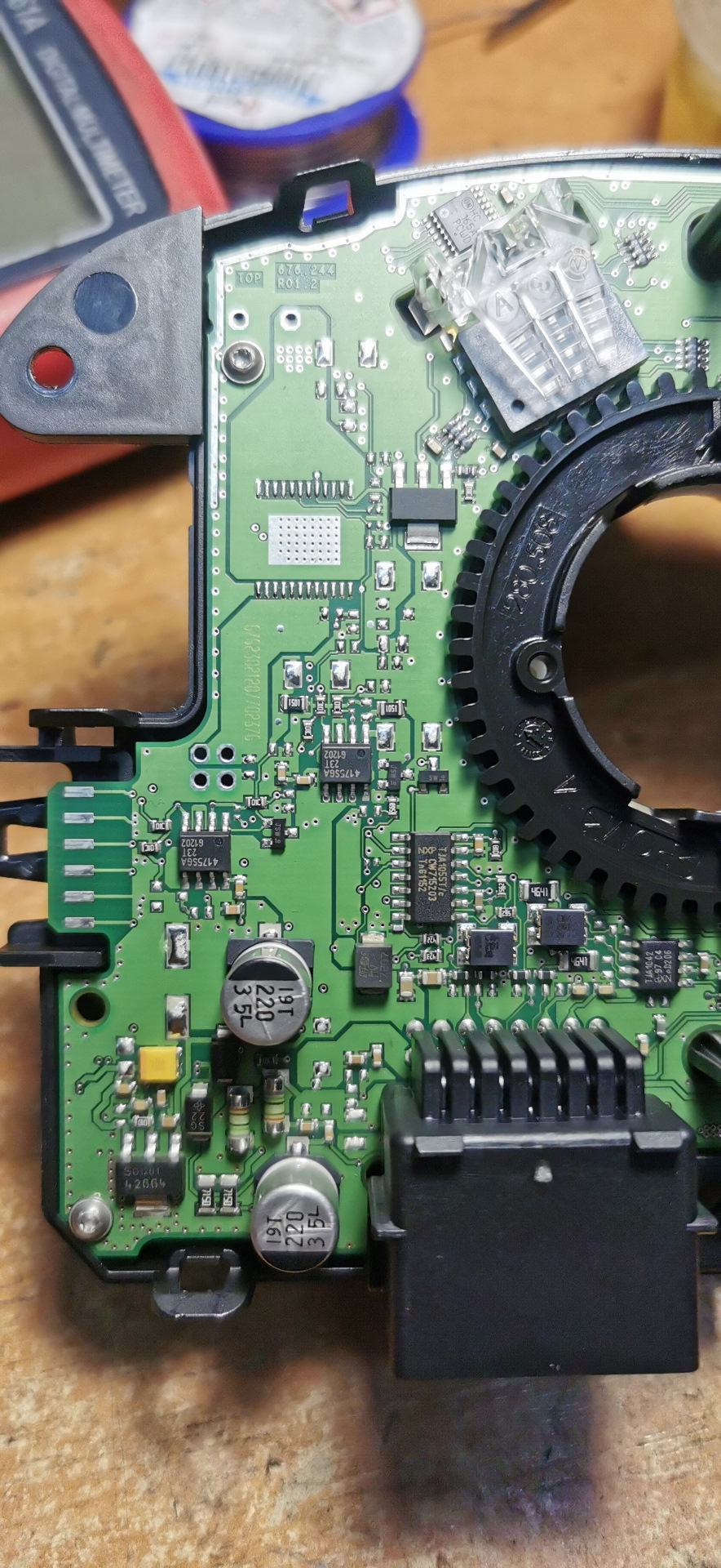

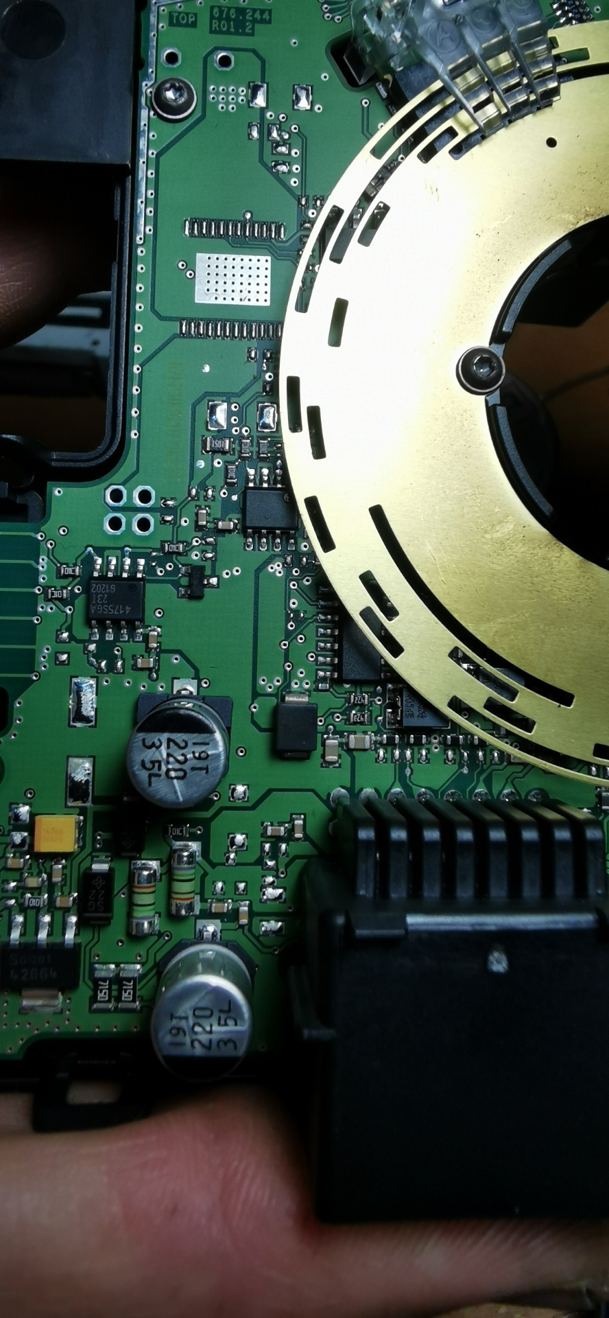

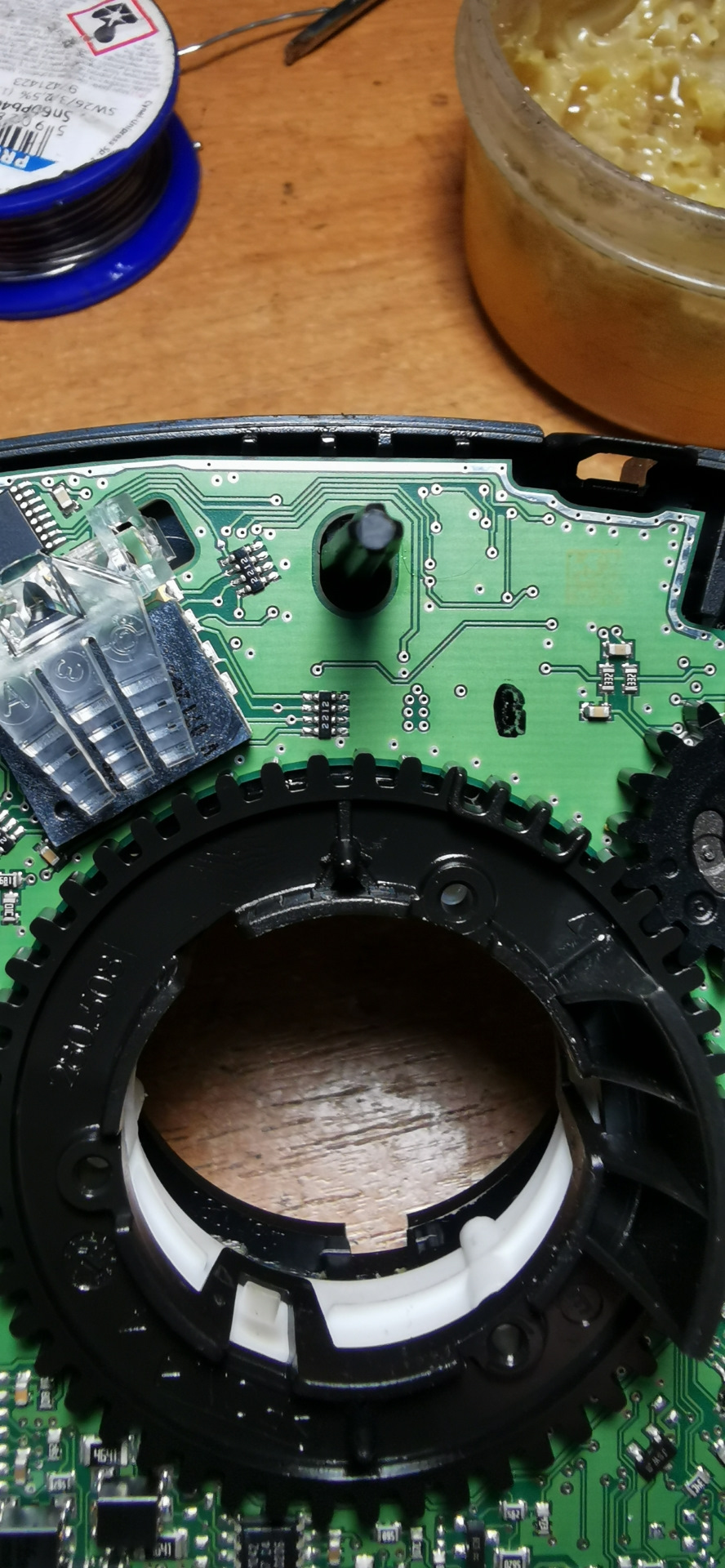

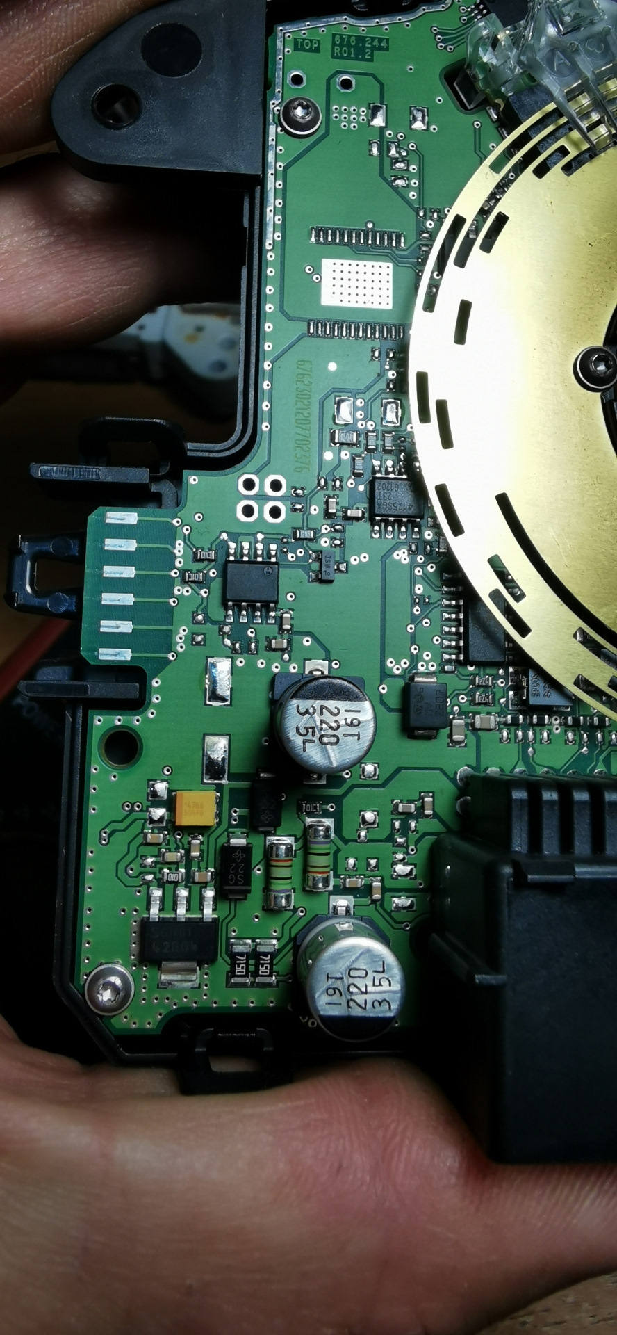

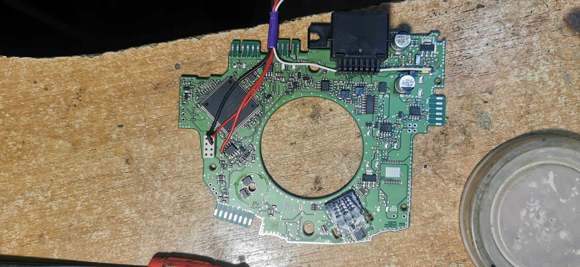

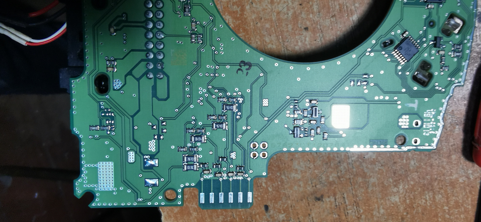

Может кто сталкивался с этим есть блок в разобранном виде где можно замерить номинал компонентов, пойду на любые эксперементы.

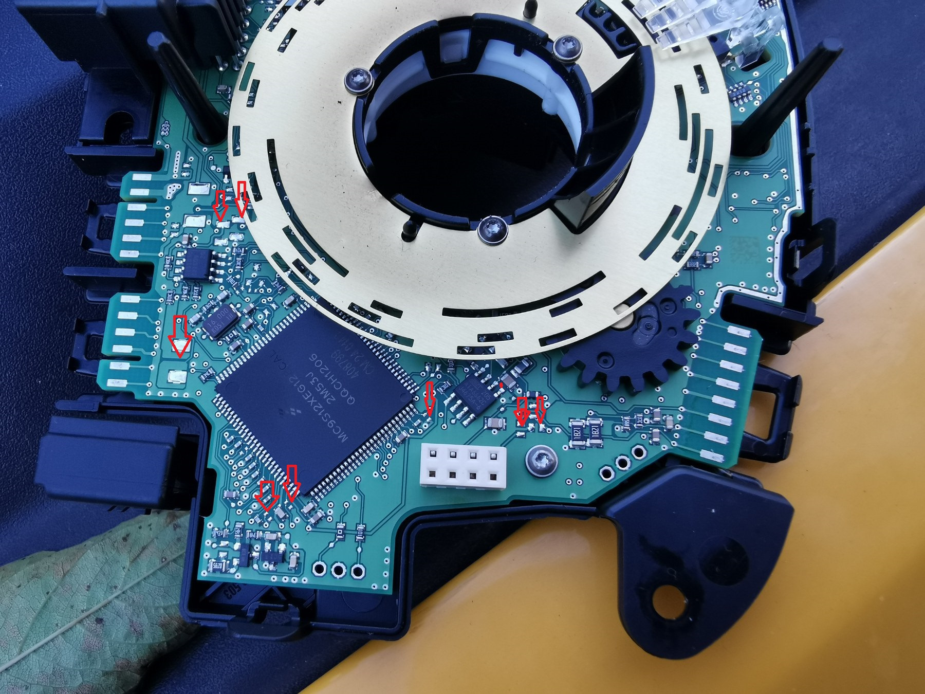

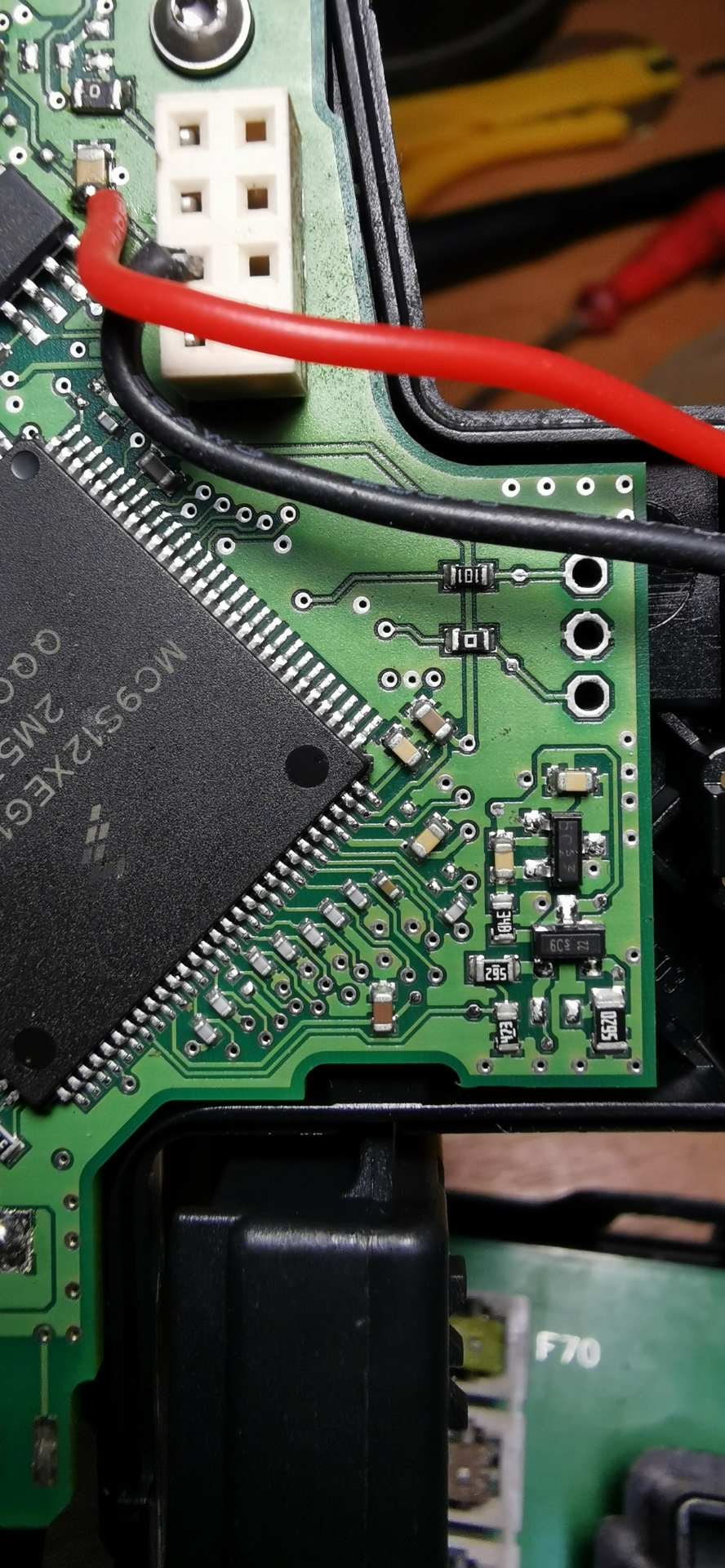

На фото отметил недостающих элементов которые смог увидеть с верху, но нет у меня пока блока с поддержкой круиза.
Как я понял купить эту инфу не получается, остаётся только один путь.

Извините, с чего Вы решили, что недостающие элементы на печатной плате, отвечают именно за круиз контроль? Обычный подрулевой от Б7 Вы не заставите управлять круизом с руля. Я покупал руль в комплекте с подрулевым. Подрулевой доработан под круиз на руле, каким образом, продавец точно не сообщил, не он этим занимается, но, как я понял, скорее всего подрулевой прошивается специально созданной прошивкой.

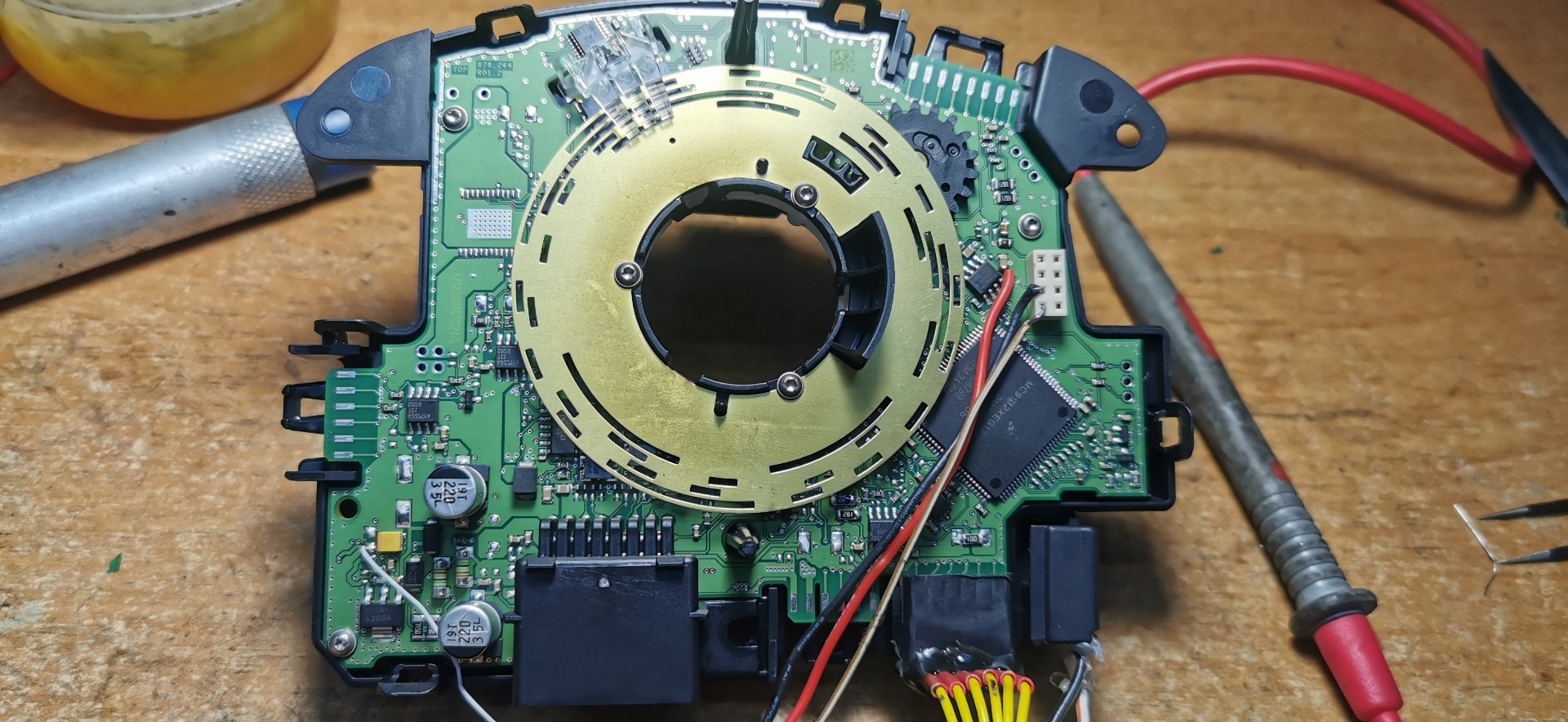

потому что на блоке с буквой S нет поддержки круиза а на AS есть там не хватает некоторых элементов, то что увидел я по фото это резисторы и конденсаторы, Юра писал в посте что может доделать но я не могу с ним связаться хоть и готов у него купить эту информацию, на блоке в транзите я не однократно добавлял поддержку но там ещё приходится шить камень, на VW как я понял с поста Lexhigh www.drive2.ru/l/508420225071317880/ я понял что шить не нужно а что то добавит и возможно с чего то снять лишнее.
На AS есть круиз, но обычный, не с рулевых кнопок. На Б7 нет подрулевых блоков, поддерживающих управление круизом, кнопками рулевого колеса. Возможно Вам удастся доработать имеющийся подрулевой до AS, но круиз будет также управляться веслами на рулевой колонке.
да я это понимаю, мне и нужно доработать поддержку блока для вёсел а для управления кнопками с руля я уже сделал.
Если у Вас работает управление круизом с рулевых кнопок, то зачем, что то другое?
у меня круиз не работает вообще так как блок его не поддерживает, если бы я купил блок as то вопрос был бы закрыт по круизу. сам подрулевой не умеет круиз, если сделать блок что бы он умел круиз с весла то для переделки на руль у меня уже всё есть
Не проще продать этот подрулевой и купить с поддержкой круиза?
возможно, но спортивный интерес присутствует.

Там делается гибрид из двух подрулевых, если не ошибаюсь. Спец Tinyq из Беларуси, к нему обратись. Он и faq делал по подрулевым блокам
из двух он делал для подогрева руля, а Tinyq я пробовал обратится не один раз. но видимо не судьба. от него неи привета ни ответа.
