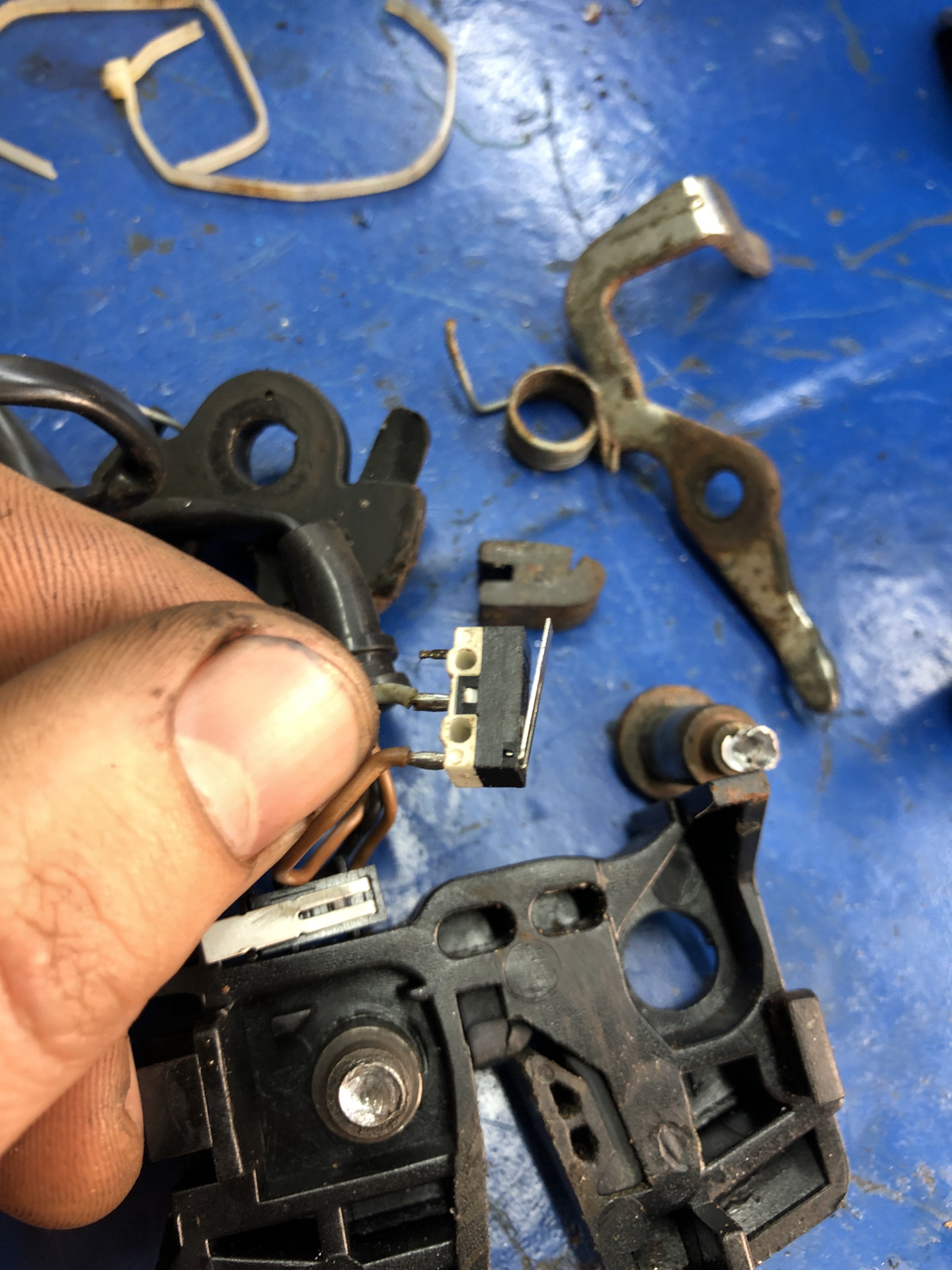

сразу хочу сказать, что описываю наиболее распространенный вариант почему нет света. не факт что у тебя именно так
снимаем замок, там без проблем, разобраться можно на уровне рефлексов
видим две заклепки, высверливаем их со стороны металла и АККУРАТНО выбиваем. ибо после снятия металлической пластины нужно запомнить где што стоит. мне замок разлетелся и я час думал что и где стояло. чтобы собрать его назад нужно нарезать внутреннюю резьбу и вкрутить туда болты
потом разбираем все и смотрим на концевики
у меня один был нерабочий. в идеале купить и поставить новые, но поскольку новых под рукой не было, то я перепаял их местами. они взаимозаменяемы и могут работать на размыкание и замыкание.
потом собираем все на свои места и наслаждаемся светом
также заказал себе новые стойки багажника. и отрегулировал замок. для незнающих задняя дверка должна не двигаться и не иметь хода в закрытом положении. регулируется положением пластины на кузове (той с которой соединяется замок)
инфа топ, но чтобы заменить боковой придется не только отогнуть скобу, но и сломать его крепеж. на фото видно что ты меняешь верхний, а боковой тоже менял или только думаешь что можно скобу отогнуть?
Нет, боковой не менял, как понимаю, открытие багажника детектируется по верхнему.
какой за что отвечающий не скажу, но боковой не получится без разбора вытащить, а у меня сдох как раз он
Мы взяли старую компьютерную мышь, извлекли из неё эти концевики и впаяли в замок.
даже не задумывался что так можно 👍🏻👍🏻
Брат увидел концевик и сказал: "Ля, как в мышке"…
такая же беда меня настигла, разобрал мышку, там концевики без металлических лапок…
Мы расковыряли мышку из нашего детства)))) В нынешних наверное посовременнее системы.
Можно концевик купить, он дешманский.
у меня в городе нет их нигде. В новых мышках такие же три концевика на плате, только без этих лопаток…
Их думаю можно как то приделать. На алике есть. На озоне можно поискать.
