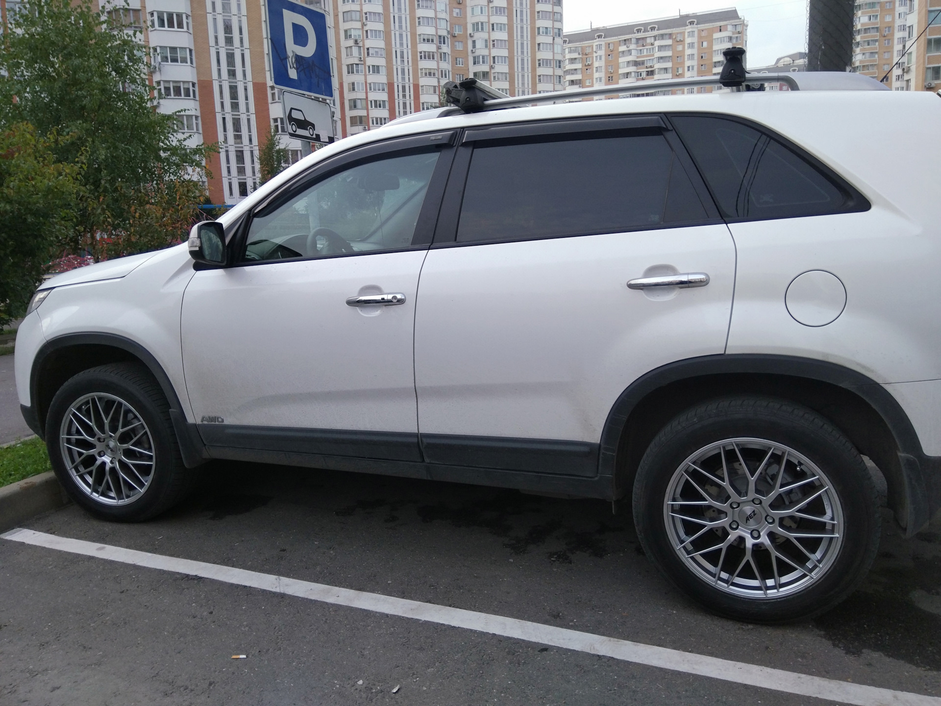

Не стал заказывать пружины H&R, т.к. по отзывам владельцев, купивших и установивших, передок получается выше задницы, что меня совсем не устраивает. В итоге поиски привели меня СЮДА. Списался по указанному номеру, ответили, что для XM FL точно есть пружины и они не идентичны с XM. В то время, как менеджер H&R писал, что "да всё нормально, пружины на XM и XM FL одинаковые идут и мы одинаковые продаем, ни у кого проблем не было" ))

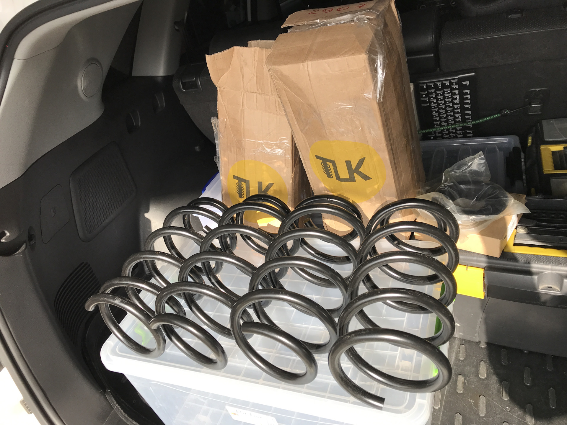

В общем заказал TLK, пружины приехали, всё подошло идеально, шток аморта по центру, класс и кайф.
Пружины усиленные, заявлено + 25мм
Контрольные замеры
От центра ступицы до арки на KYB до замены: перед 45,5 см ; зад 45,5 см
От центра ступицы до арки на TLK после замены: перед 47,5 см ; зад 48,5 см
Почему я снял KYB? Да потому что артикула RA3474 и RC6343 это пружины для XM 2009 г.в. — 2012 г.в., имеют другую геометрию. Так бывает, когда не дочитаешь )) Господа Сорентоводы XM, если вас заинтересовали пружины KYB, обращайтесь ;-)
Попутно заменил:
546123S050FFF опорный подшипник усиленный модернизированный 2шт
546233S000FFF верхний демпфер передней подвески усиленный модернизированный 2шт
Ну и результат:
Формула отличной подвески на Соренто XM FL найдена, обновил запись ТУТ
По расходам:
пружины 18800 руб
замена 3500 руб
схождение 1500 руб
Такие дела, всем мир ;-)

По фото кажется, что расстояние от центра ступицы до арки спереди больше, чем сзади. Есть замеры рулеткой?
Да есть, в бортовике у меня. Все ровно по 48-49 см.

Так а что в прошлых пружинах не устраивало кроме артикула?
Другая геометрия пружины, и как следствие неправильная посадка в опору и хруст опорного подшипника
на сайте TLK сейчас продают пружины усиленые с допуском от BL до MQ. Одни и те же пружины для 4 поколений авто. Про геоиметрию пружин попал в тупик.
tlk-auto.ru/%D1%83%D1%81%…5%D0%BD%D0%B7%D0%B8%D0%BD
Пружины конечно разные. Формуляр для заказа объединен просто tlk-auto.ru/%D1%83%D1%81%…%D0%BA%D0%B0-kia-sorento/
