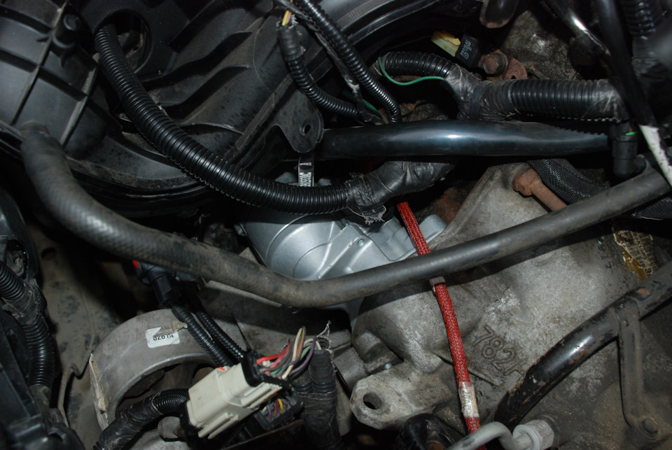

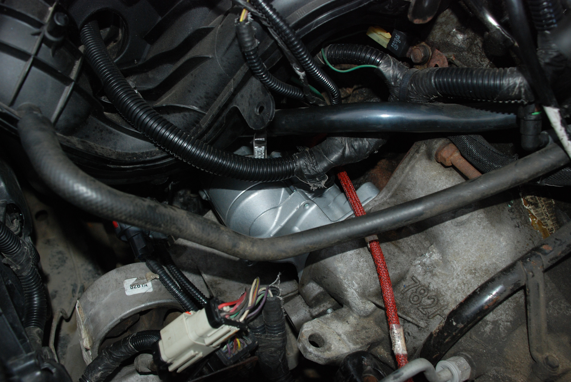

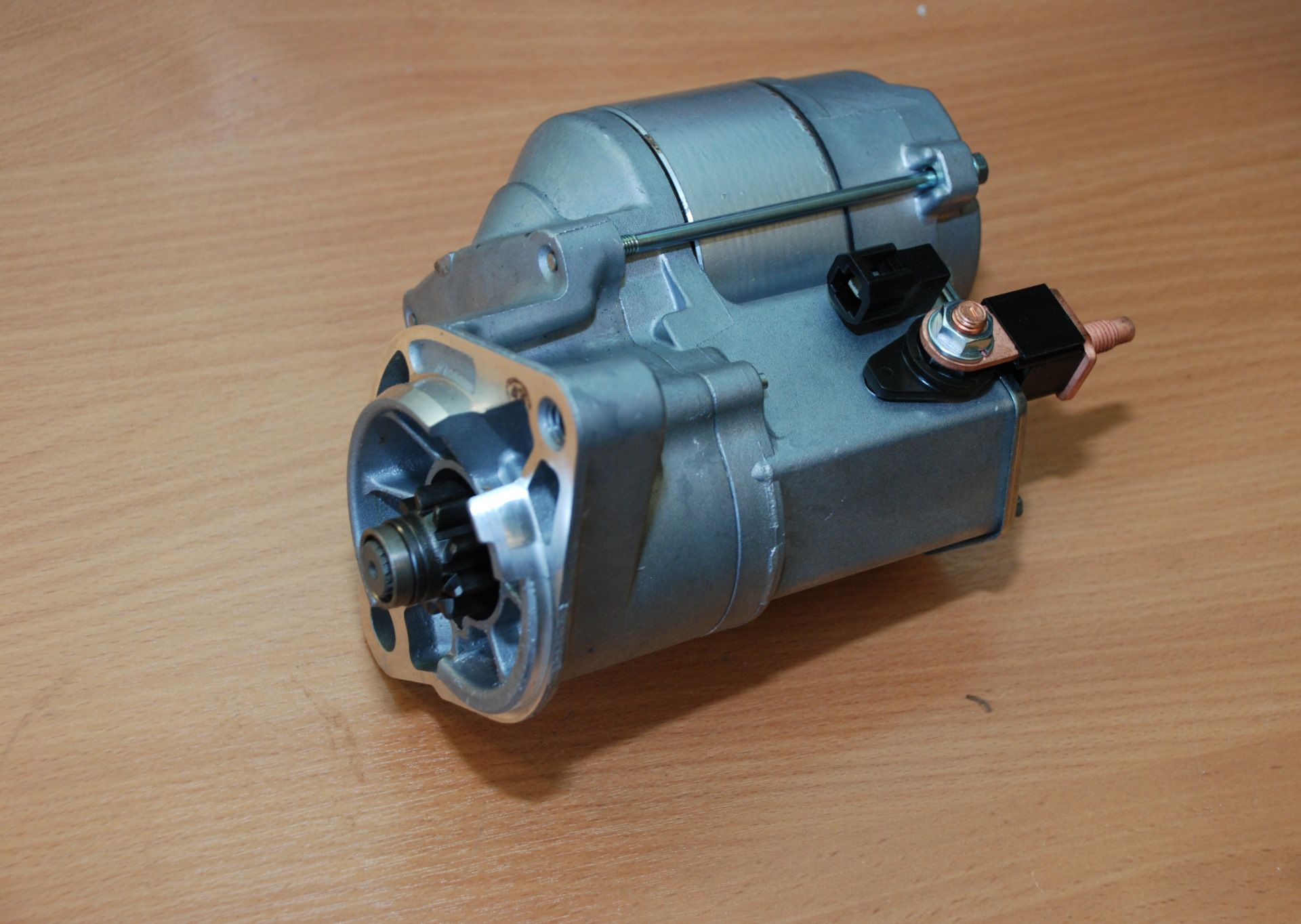

Продолжение…пришёл муж, взял тестер и пошёл проверять почему не заводится.Напряжение показало 12,5 вольта.Значит стартёр, сказал муж, и пошёл его снимать, бурча под нос…лишь бы не маховик.Снял стартёр, аккумулятор, подключил провод с зажимами — не крутится.Ушёл, через четыре часа вернулся с новым стартёром (брал с рук, цена пять тысяч).Подключил — всё работает, выскакивает шестерёнка (забыла как называется) и крутится.

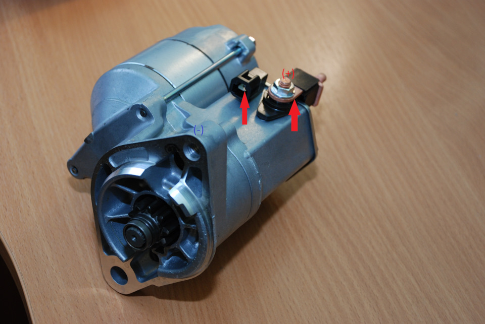

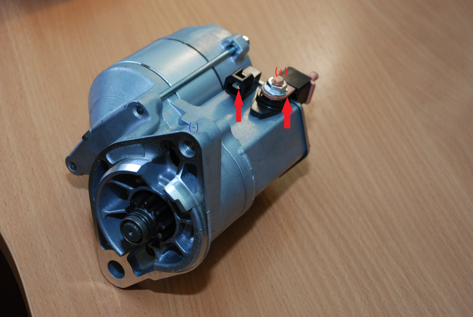

Как проверить…проводок на два контакта, (показано красными стрелками), минусовой провод с зажимом на корпус, плюсовой — на гайку медного контакта.
Муж установил всё на место, поворот ключа, машинка завелась с первого раза.Спасибо всем, кто прочитал.

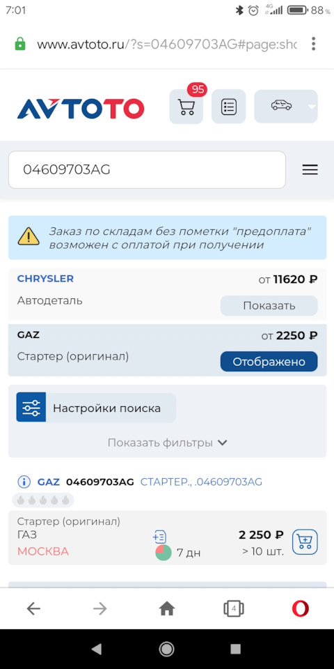

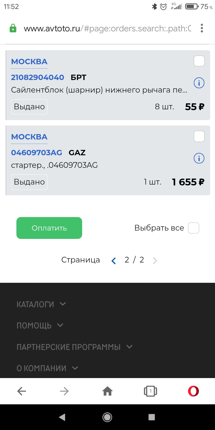

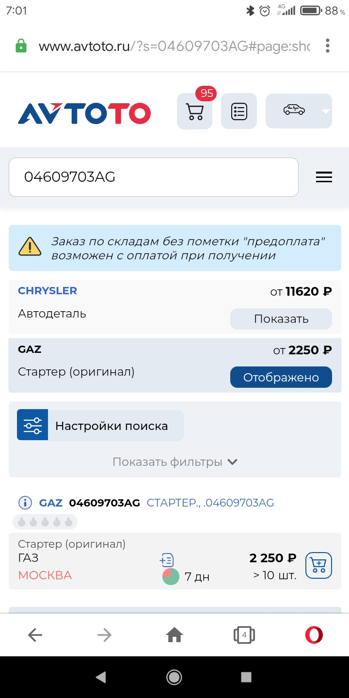

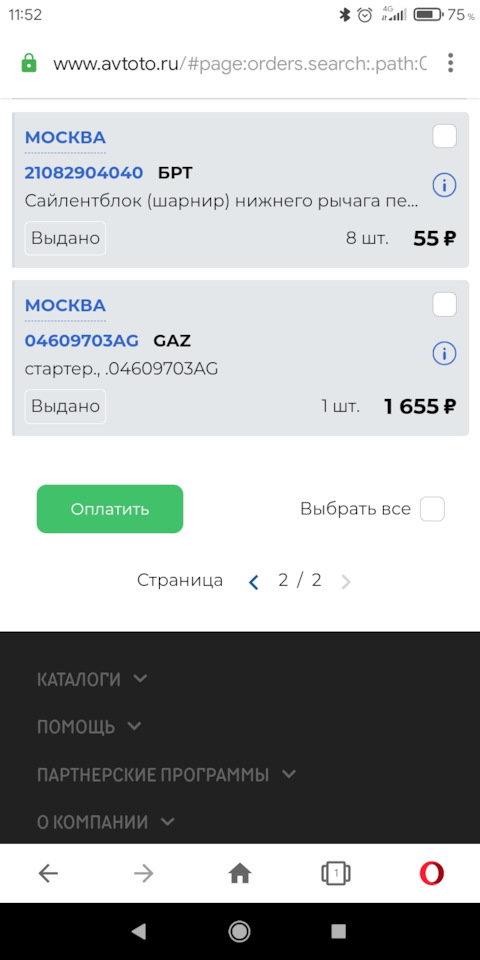

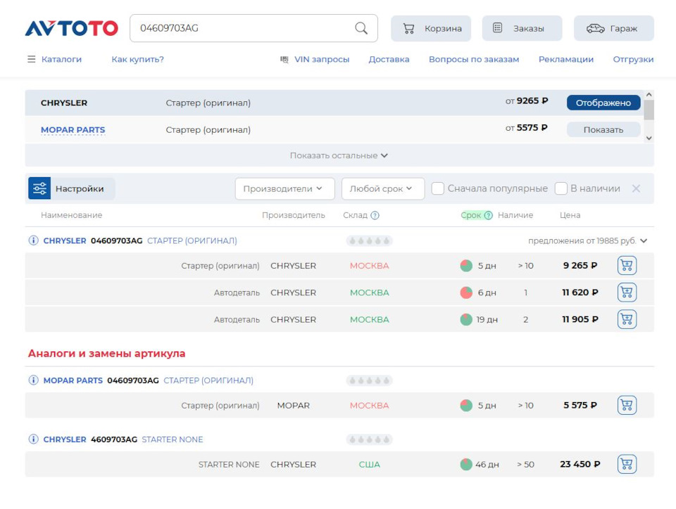

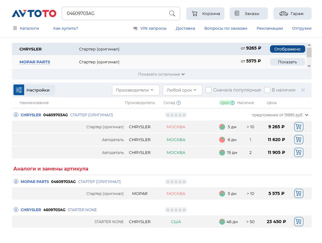

и 5К это не в три раза дороже, оно самое дешевое а продаже если и есть то от 7К и выше
Брал в мае за 1655 руб. Так что да, в три раза дороже продают. Сейчас ещё есть в продаже за 2250 руб.
2250 — ГАЗ, это типичное не то, ГАЗовский стартер на двигатель Хруслер иной конструкции
Мне пришло "типичное то" от этого поставщика
ну значит повезло…
обычно это такое www.avtoall.ru/starter_ga…r__2_4__12v_krauf-422612/
на два болта/шпильки, у себрингского и фланец иной и колпака на бендиксе нет
А если есть? )))
Так тут и номер другой
Все то, сам такой брал в запас — один в один, встает как родной.
DodgeStratusFan
Уже нету, обновили.
