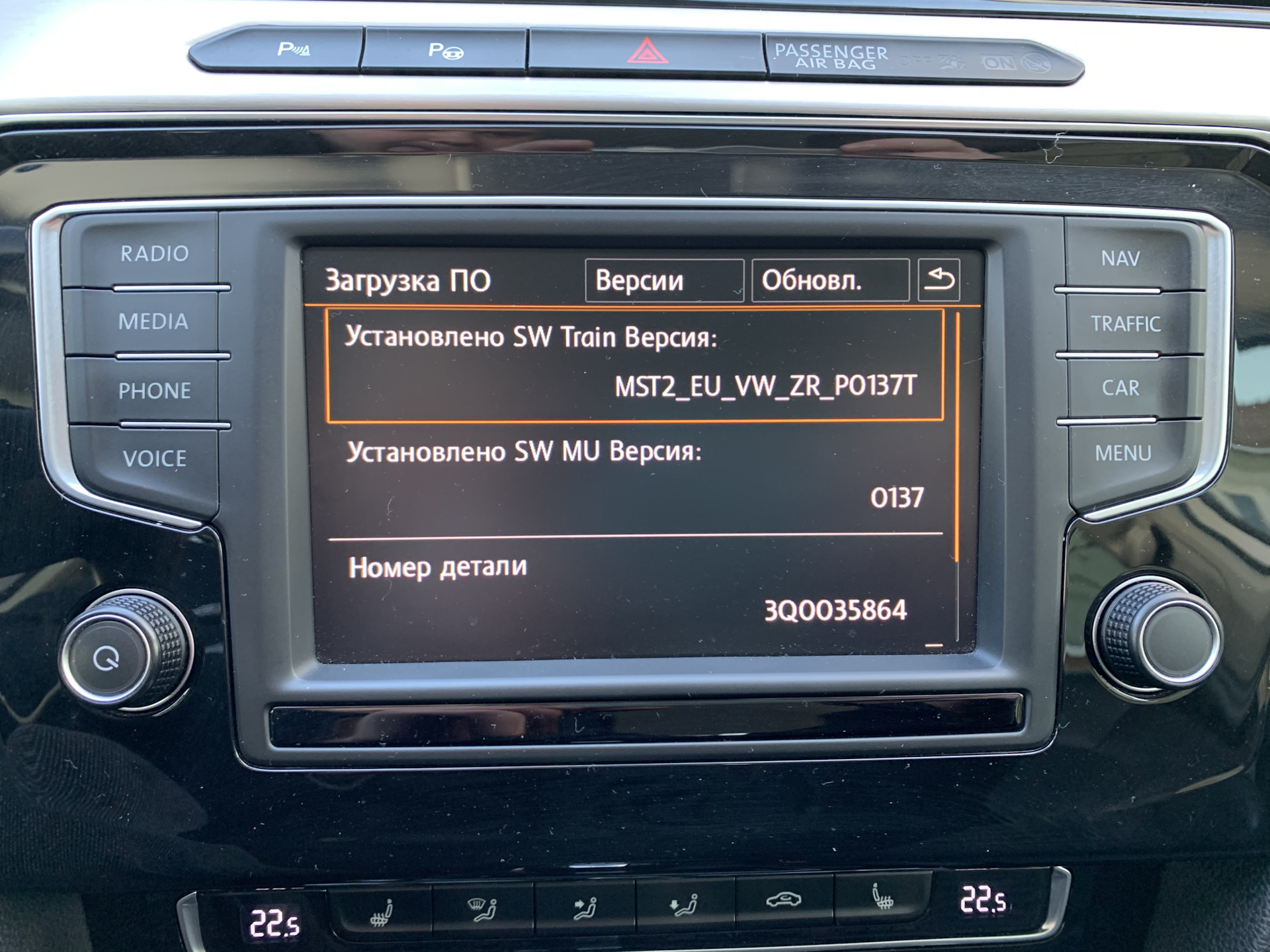

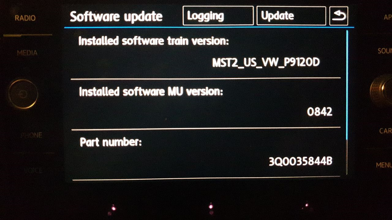

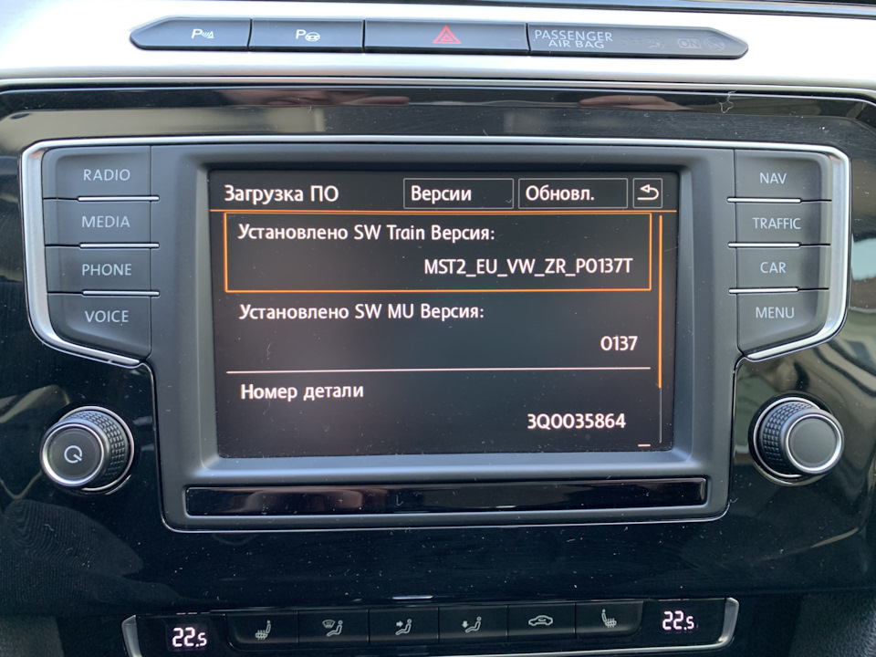

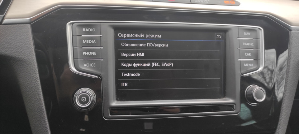

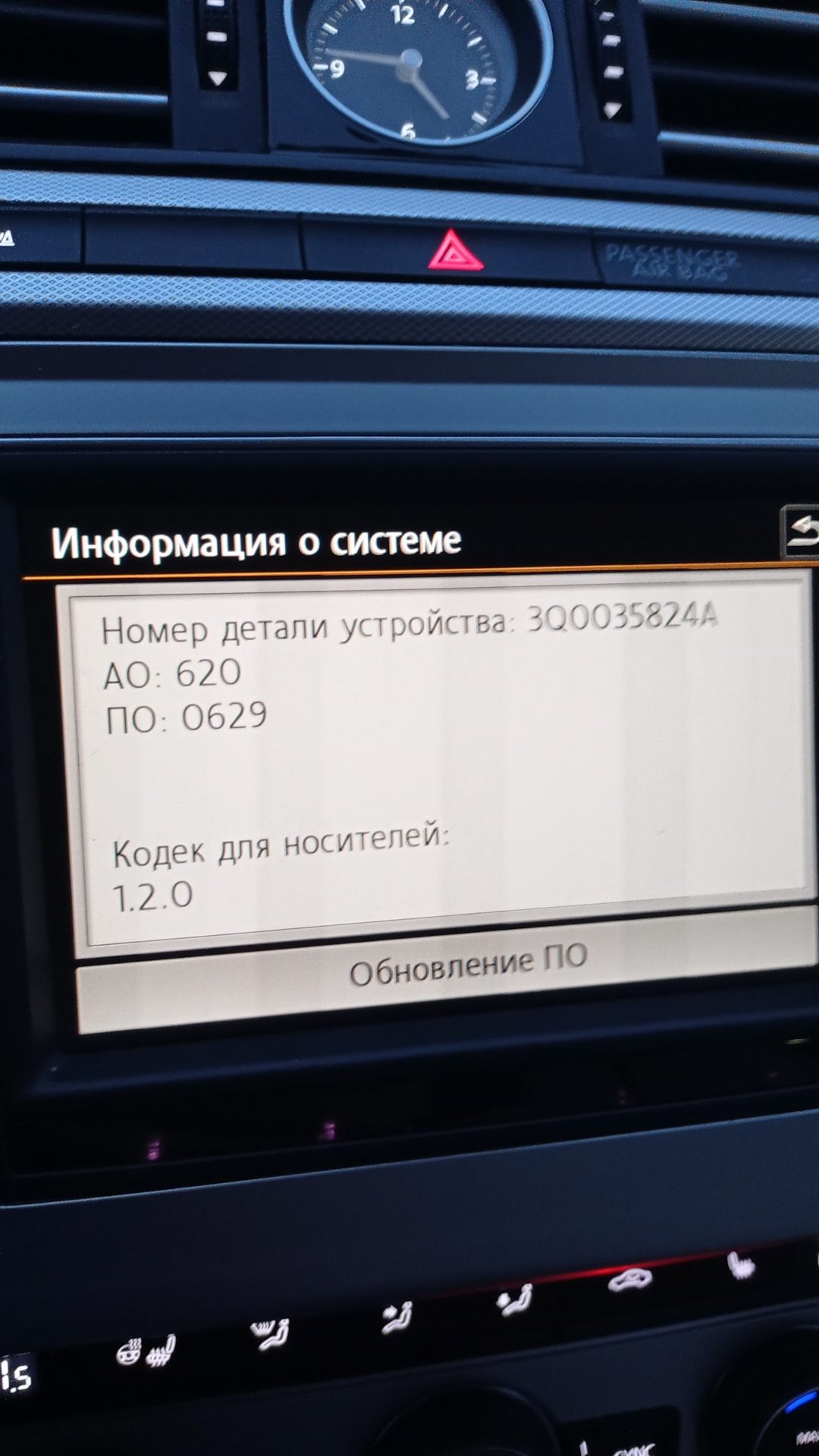

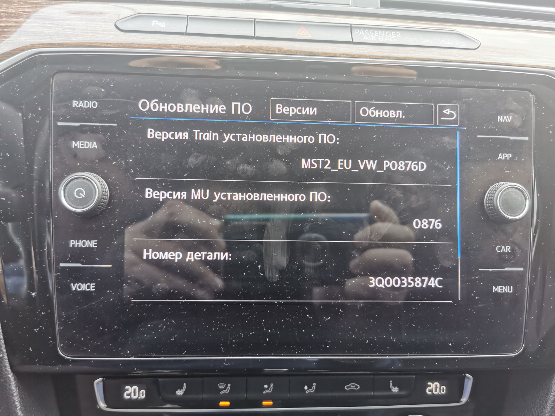

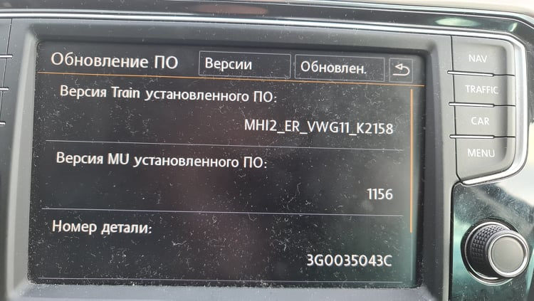

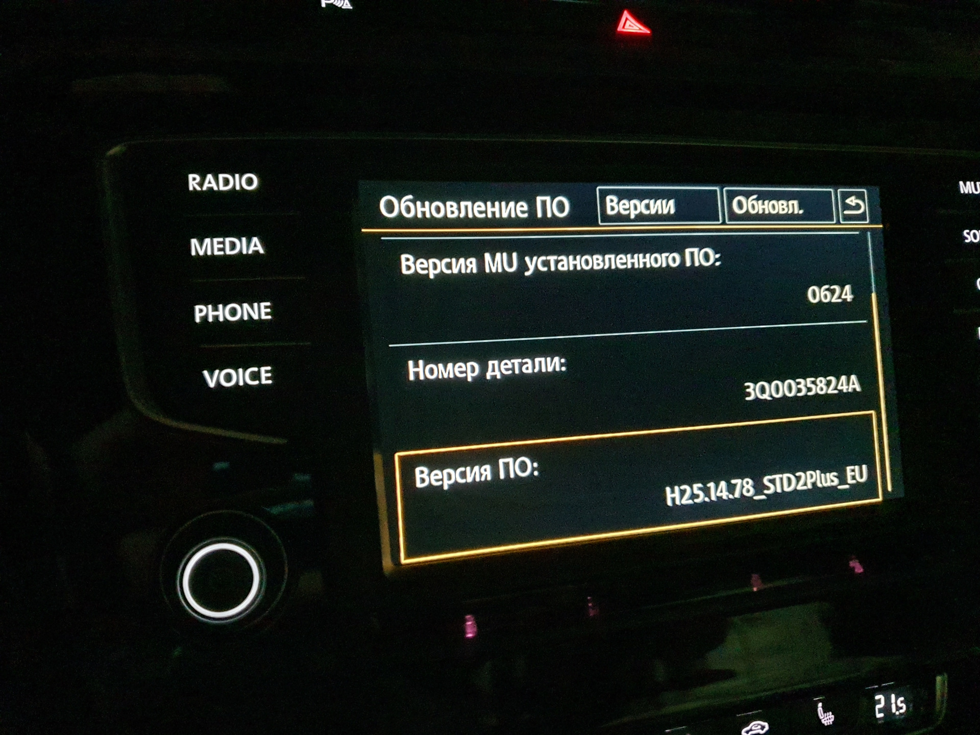

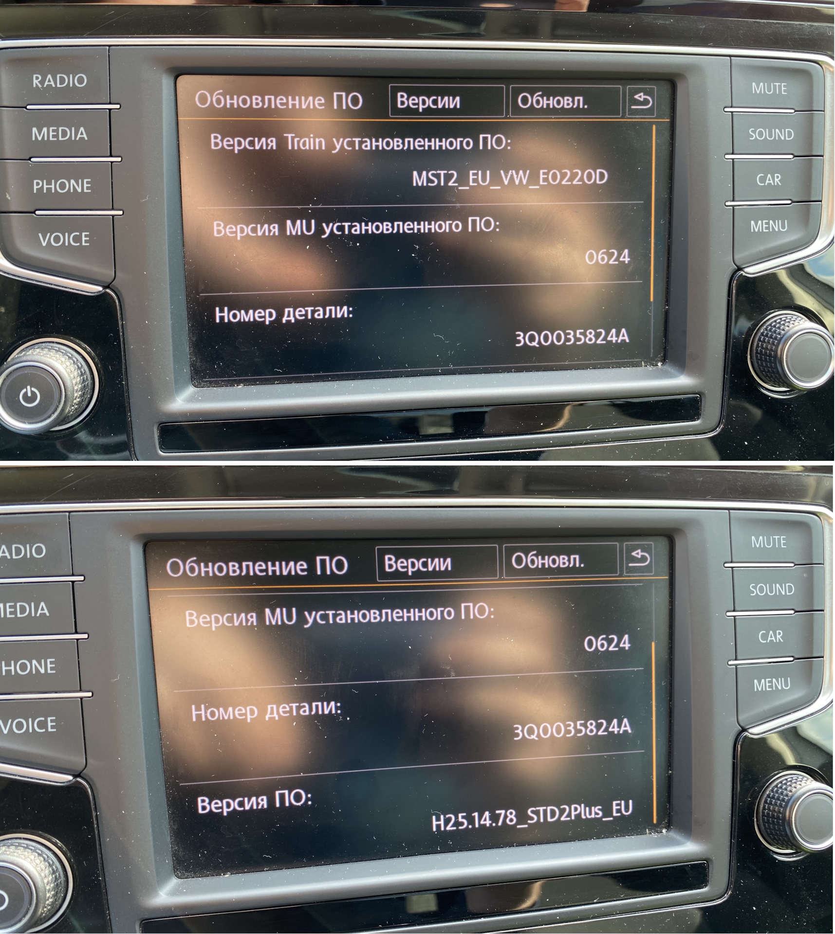

Чтобы узнать какое у Вас головное устройство, не снимая его, необходимо удерживать кнопку «Menu» на лицевой панели, пока не откроется вот такое меню…

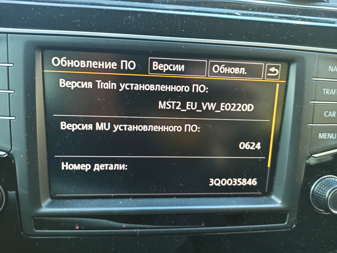

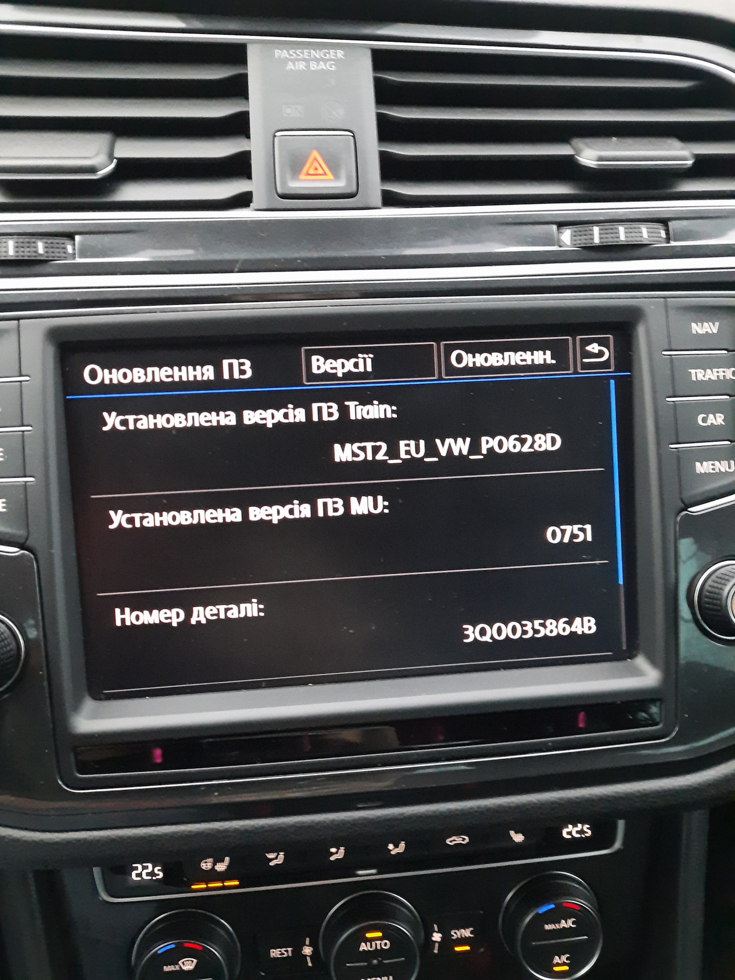

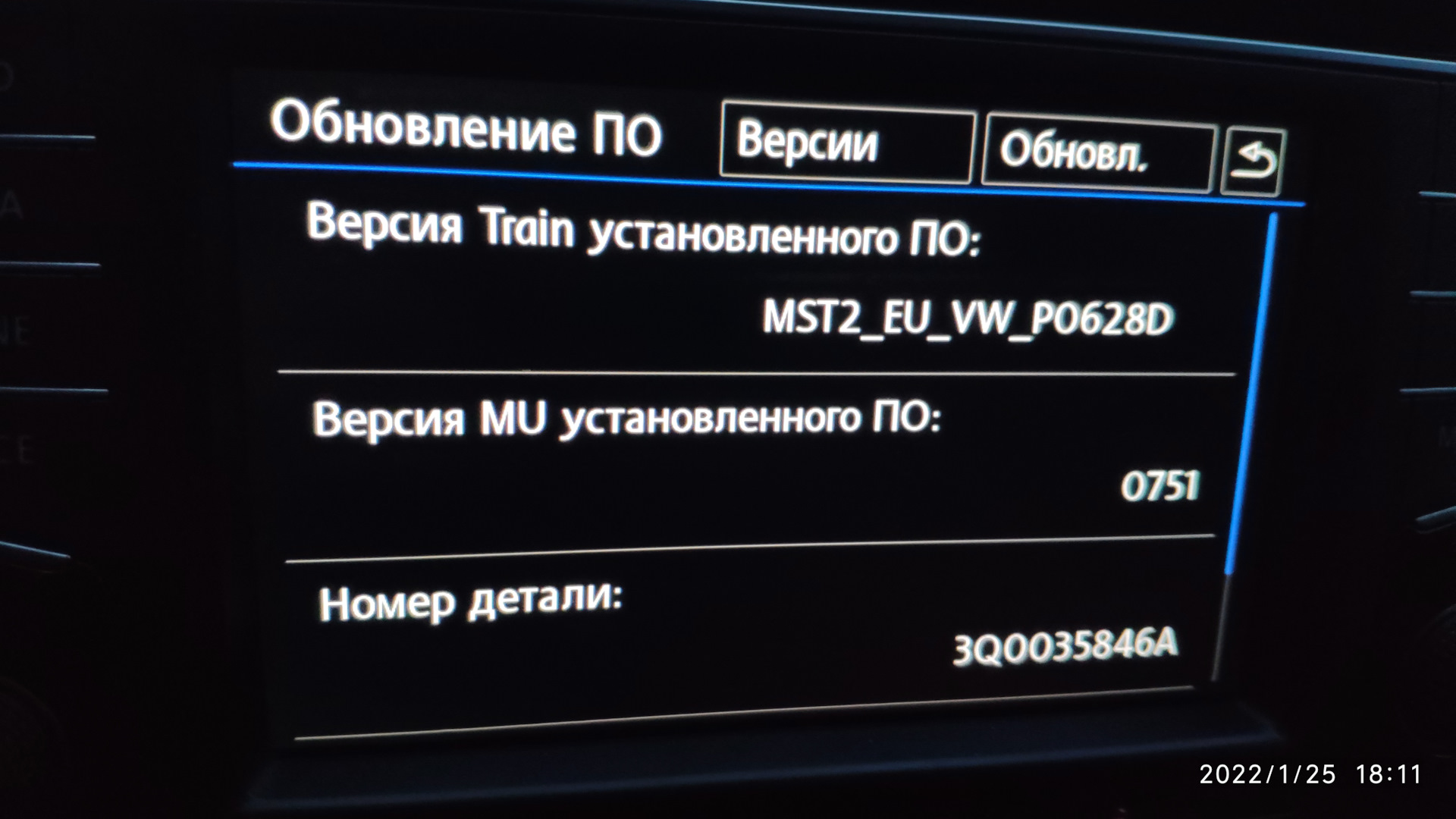

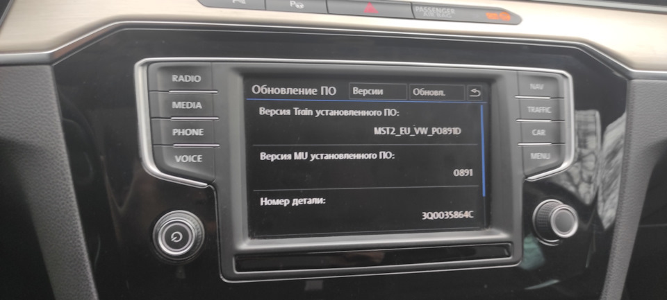

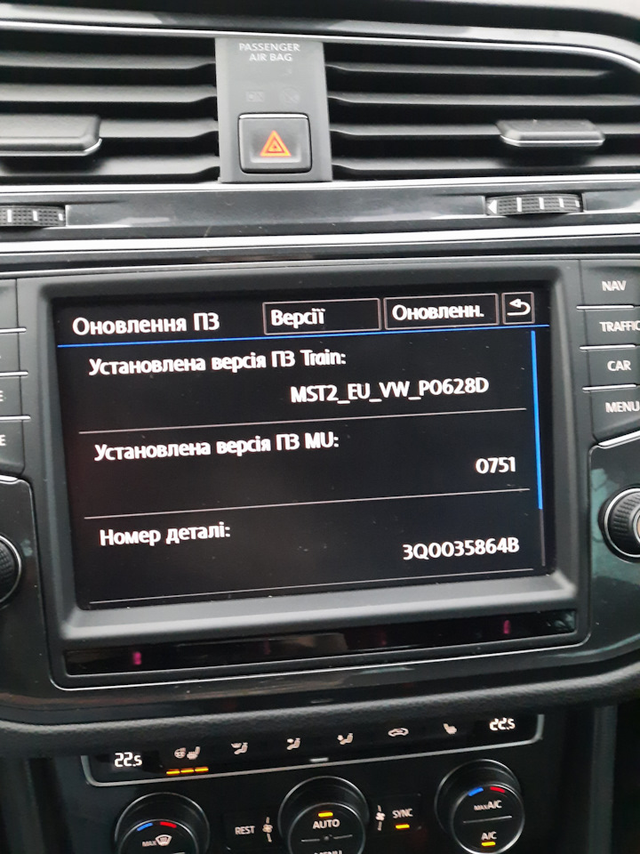

Далее выбираем Обновление ПО/версии и видим вот это…

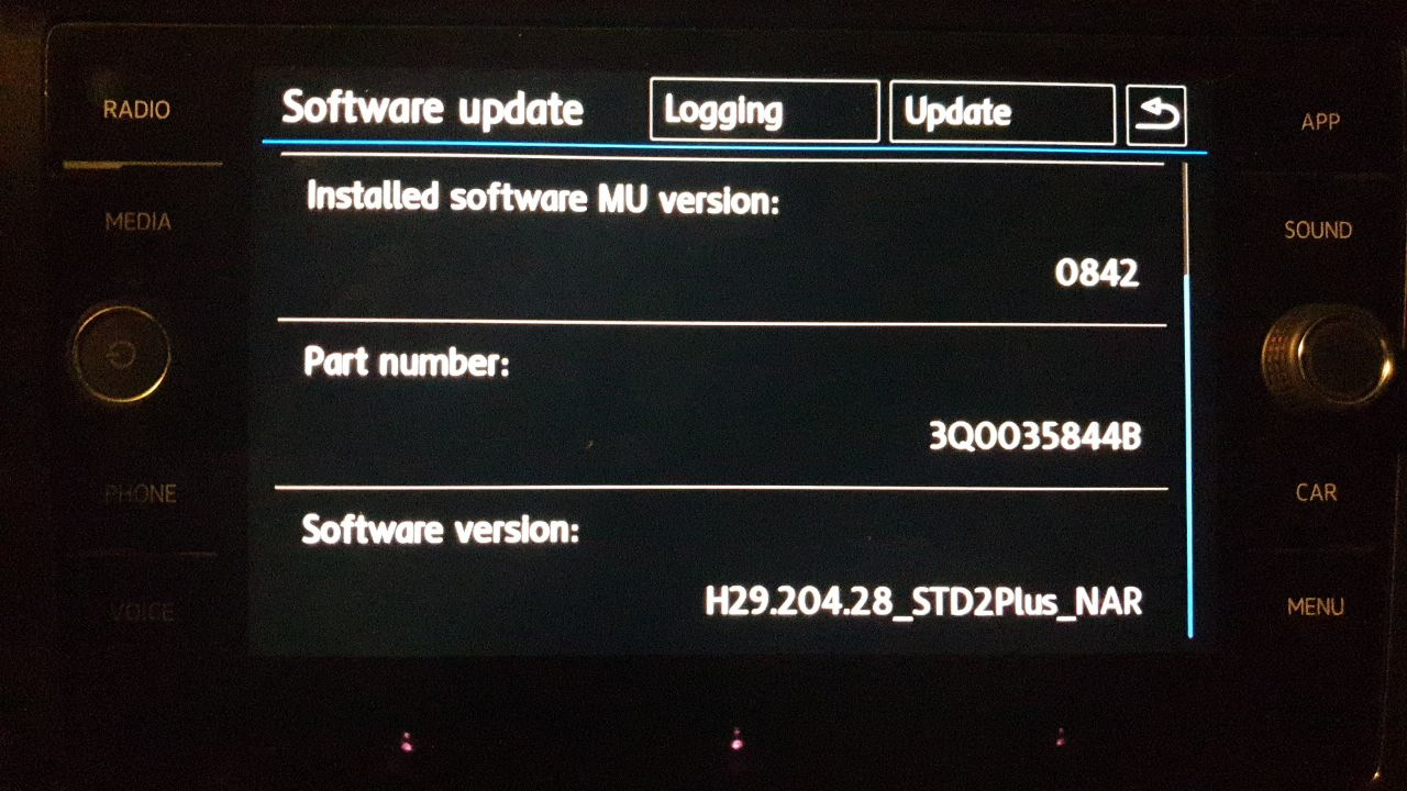

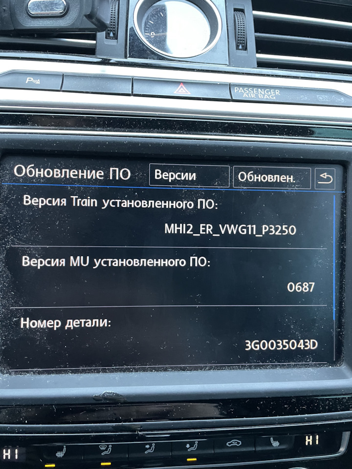

Первая строка этого меня это и есть версия прошивки на данный момент установленная на нашем головном устройстве. В моем случаи MST2_EU_VW_P0891D.
Третья строка это номер нашего головного устройства (ГУ), в моем случаи 3Q0035864C. Номер ГУ может быть и другой, в зависимости от наличия или отсутствия навигации, машина на которой стоит, комплектация ГУ и т.д.
Самая последняя строка, смотри и за поминаем что там STD2Nav_EU_VW или STD2Plus_EU_VW или STD2_EU_VW, пригодится нам позже.
Смотрим первую строку, пока нам нужна она!

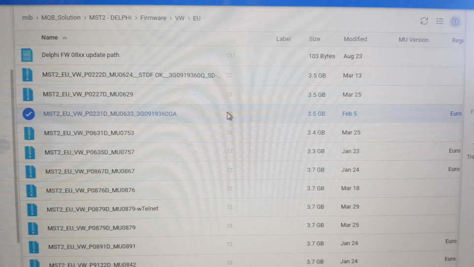

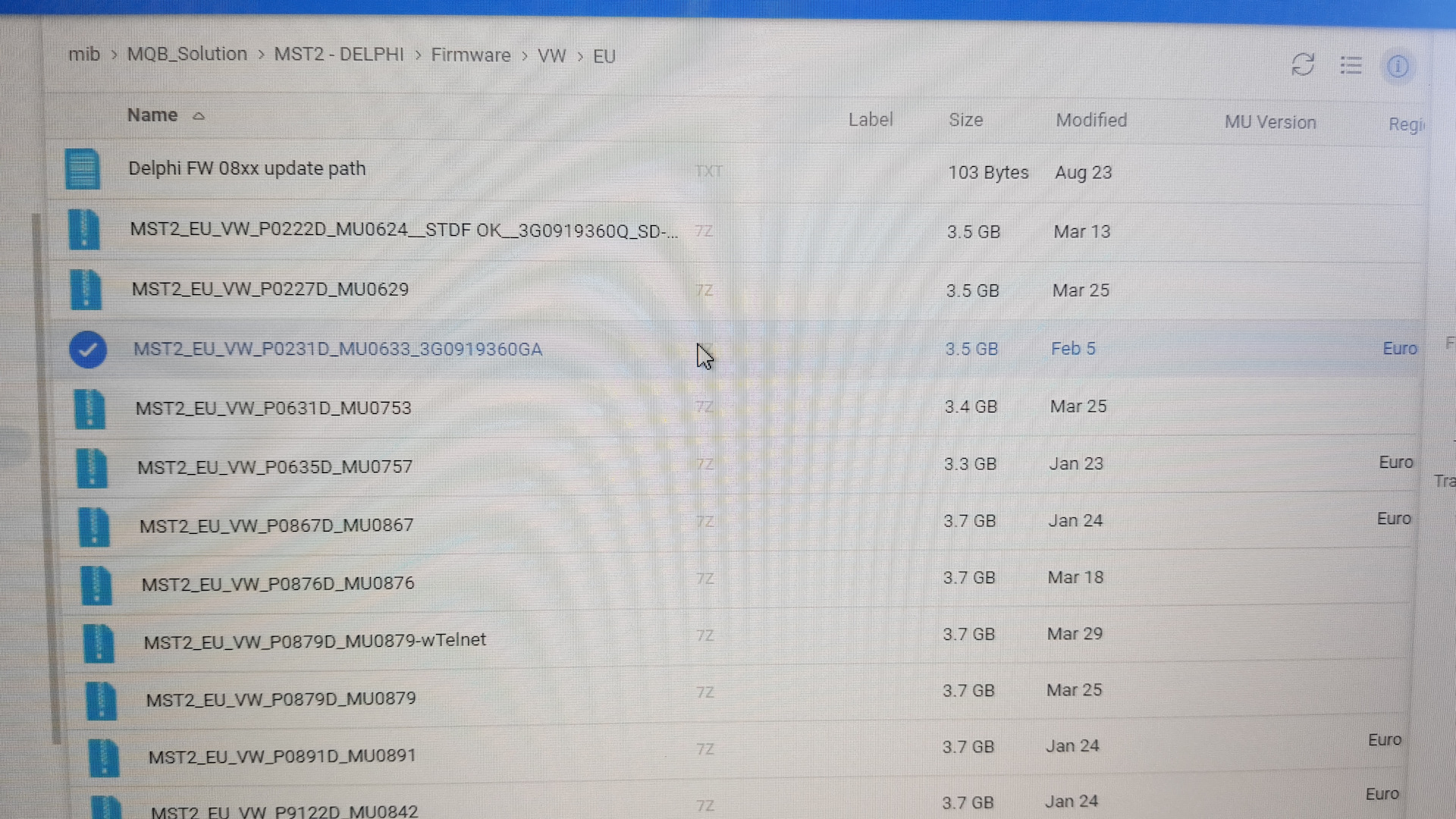

Если прошивка у вас отличается от P0891D, то необходимо обновить ее до это версии. Существуют патчи и активаторы и на другие версии прошивок, но почему что у меня только на этой получилось все активировать, пусть и не сразу.
Для прошивки ГУ нам понадобится:
1. Sd-card
2. Прошивка на ГУ MST2_EU_VW_P0891D. (скачать)

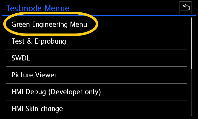

5. Нажать на магнитоле кнопку MENU пока не откроется другое сервисное меню
6. Выбрать там Testmode
и попадаем в это меню

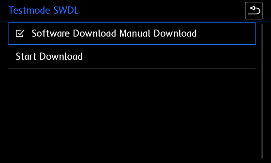

7. Выбираем «SWDL» и попадаем сюда
8. Активируем загрузку программного обеспечения Загрузка вручную и нажмите «Начать загрузку»
9. Выбрать источник (SD-карта), выбрать обновить все и запустить обновление прошивки

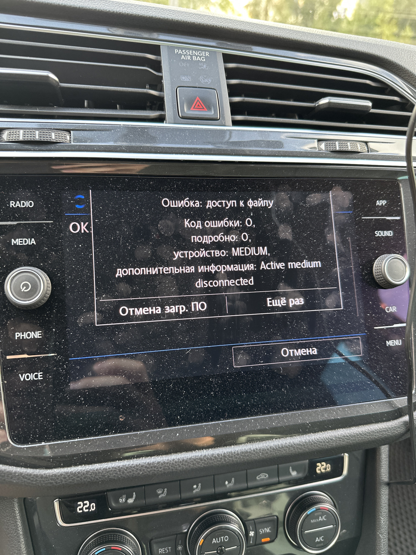

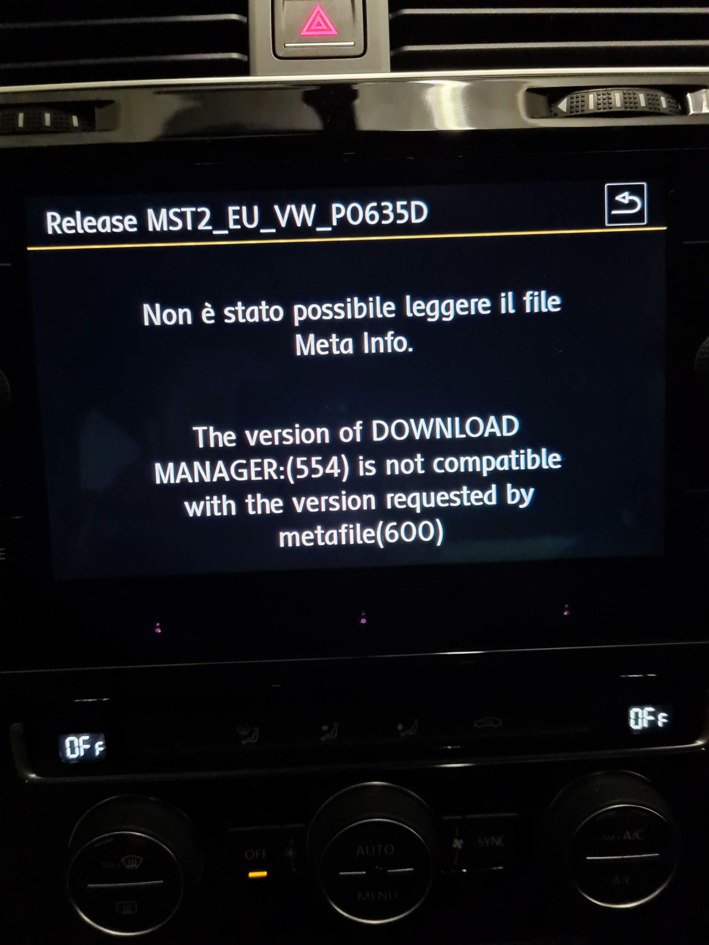

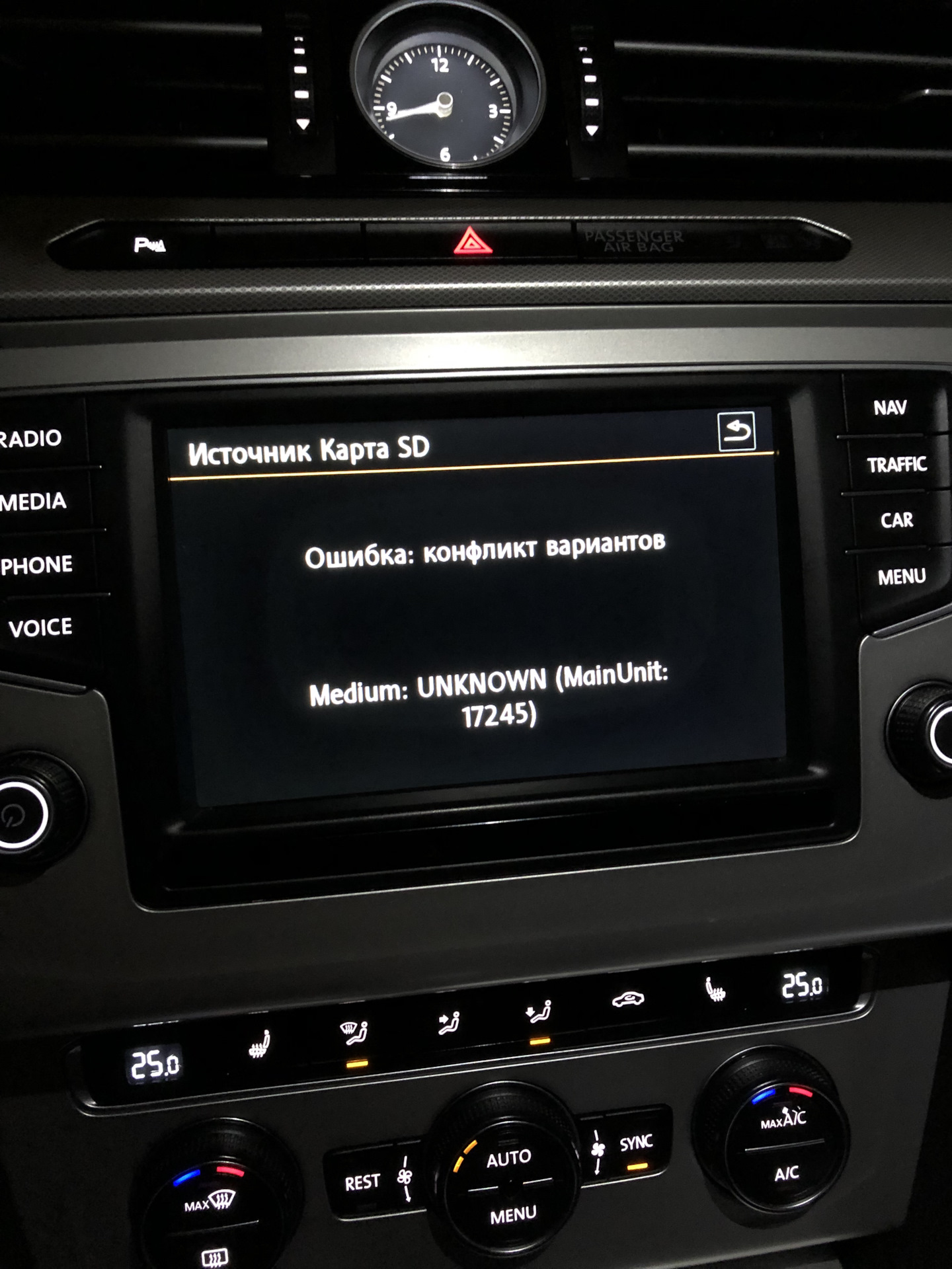

Но это был не мой случай и моё ГУ упорно не хотело обновляться выдавая ошибку
"конфликт вариантов" medium: Unknown (mainunit 17245). Долго рассказывать не буду, что это …а вот как это обойти…рассмотрим ниже.

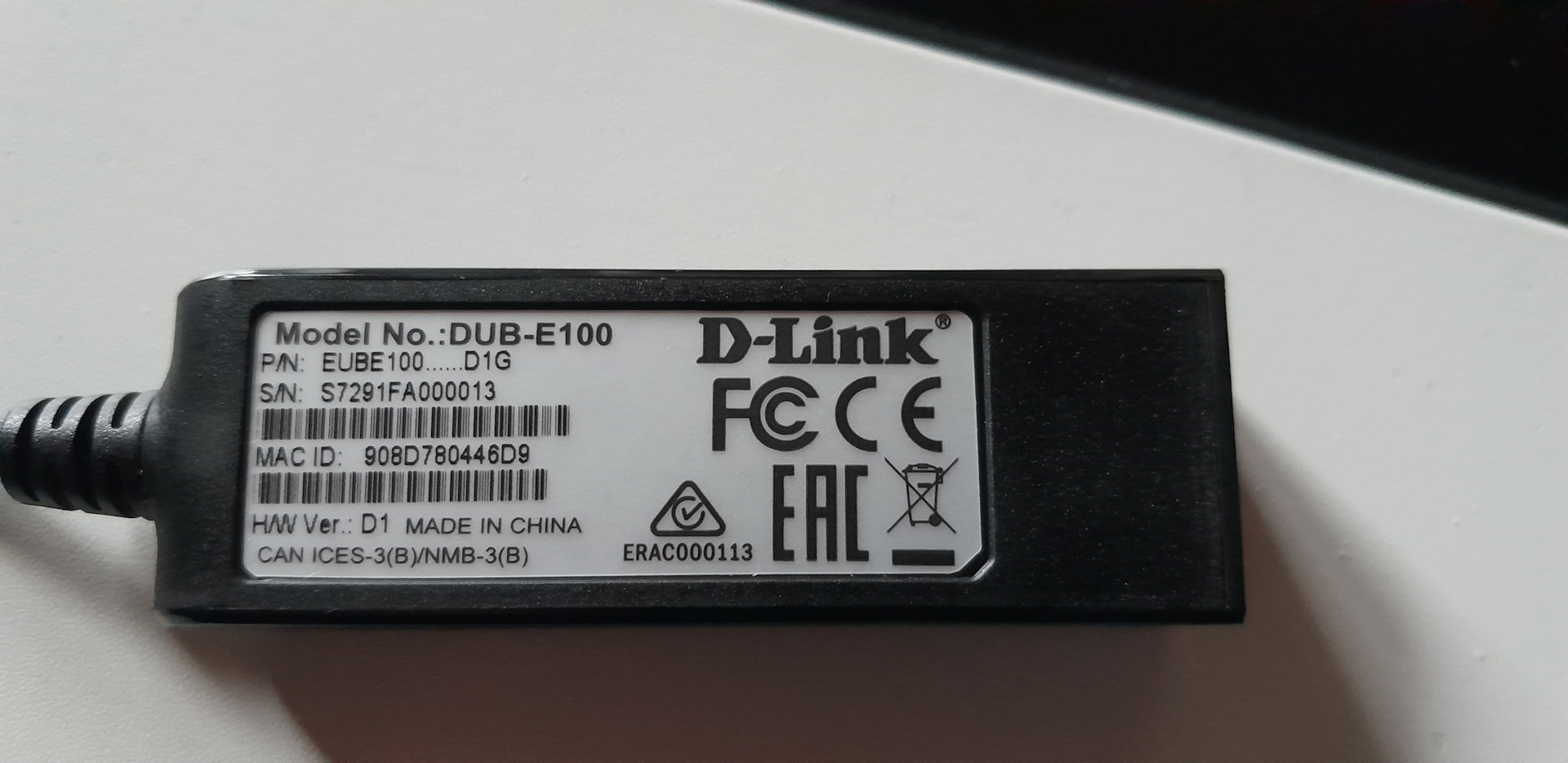

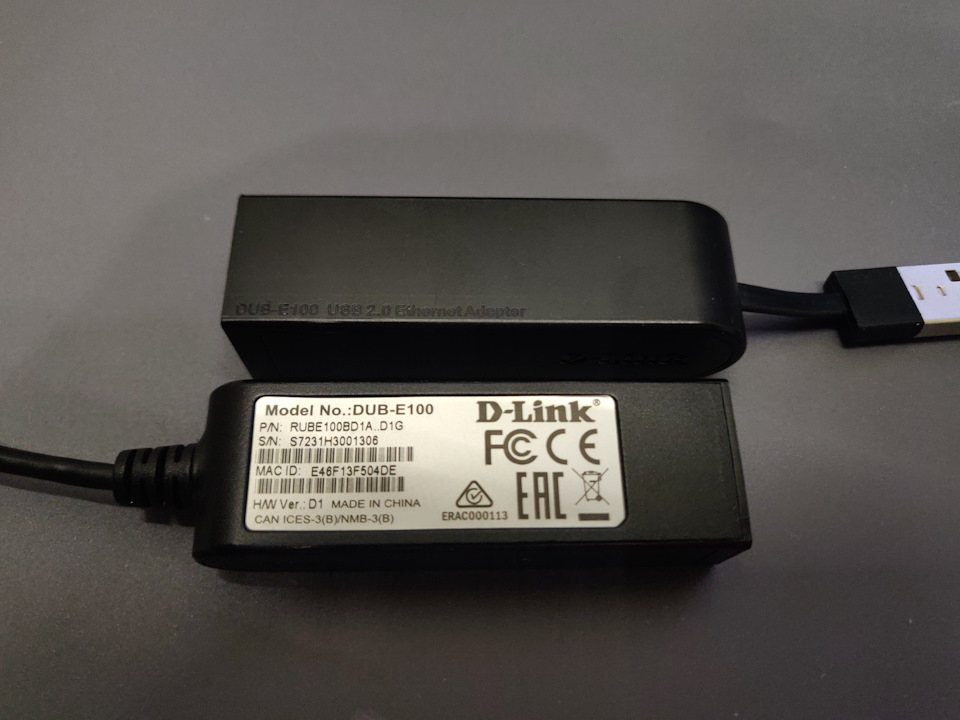

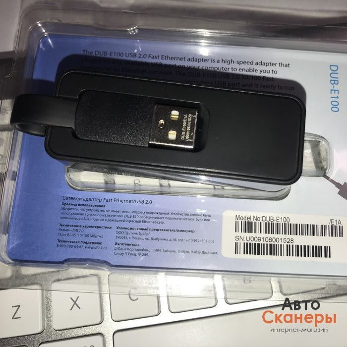

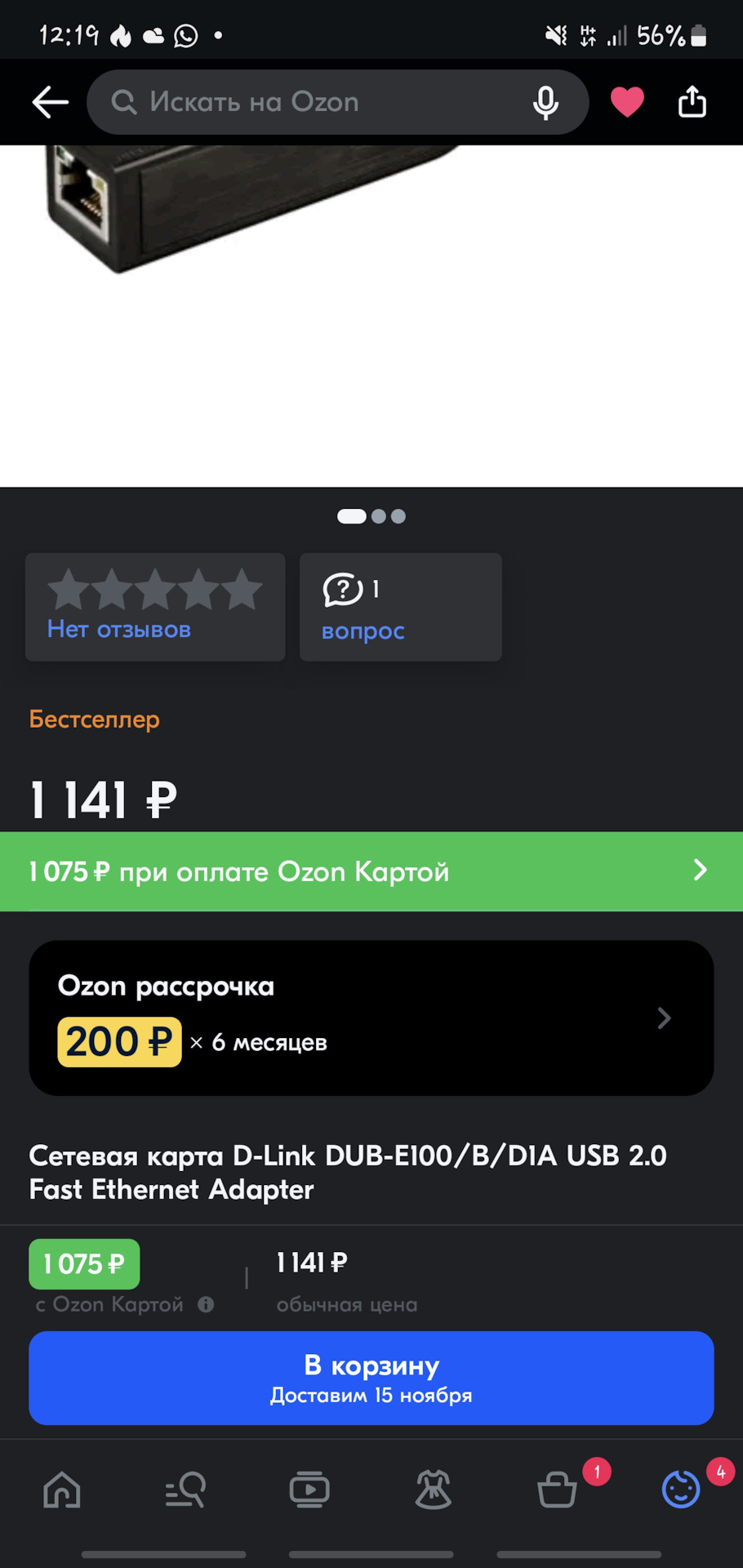

Чтобы проводить какие-либо манипуляции с магнитолой дальше нам нужно приобрести сетевой адаптер в USB порт. Из имеющихся в продаже подходит только один вариант, это D-Link DUB-E100, ревизия обязательно должна быть B1, C1 либо D1, более новые не подходят.
Выглядит он вот так
подключаем адаптер в наш USB разъем авто, а сетевой кабель Ethernet в адаптер и порт нашего компьютера.

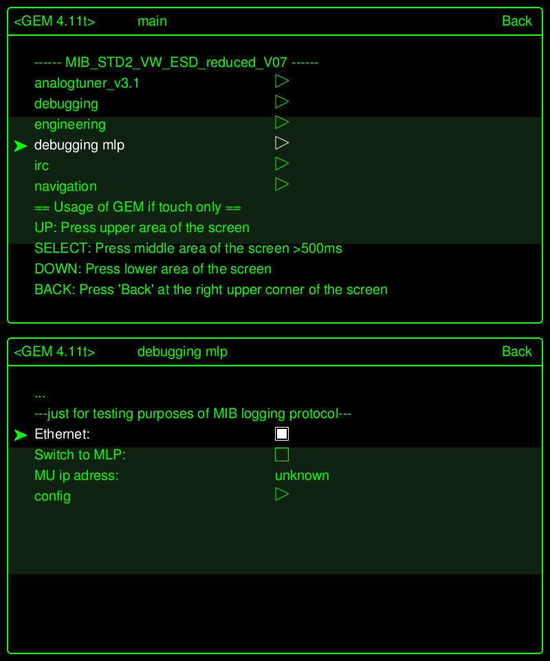

Опять заходим в сервисное меню, долгое нажатие на menu…далее testmode…и
далее крутелкой перемещаемся на debugging mlp заходим туда и ставим галочку на против Ethernet
после этого перезагружаем наше ГУ как писал выше.
После этого опять заходим в сервисное меню, testmode, green engineering menu (GEM), debugging mlp и ставим галочку "Switch to MLP".

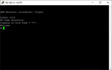

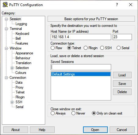

Скачиваем программу Putty скачать

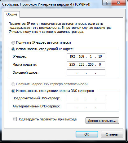

Настраиваем наше ethernet соединение

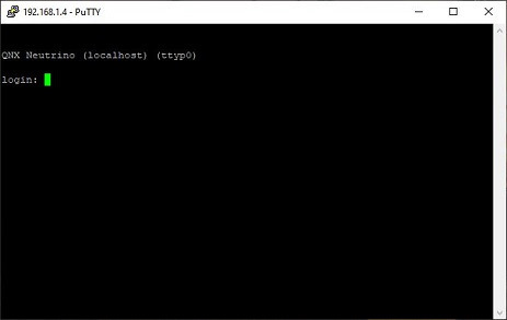

Запускаем программу Putty и настраиваем ее:
IP адрес берется из зеленого меню, обычно по умолчанию 192.168.1.4 с портом 23.
Далее соединяемся и видим запрос логина.
вводим логин: root

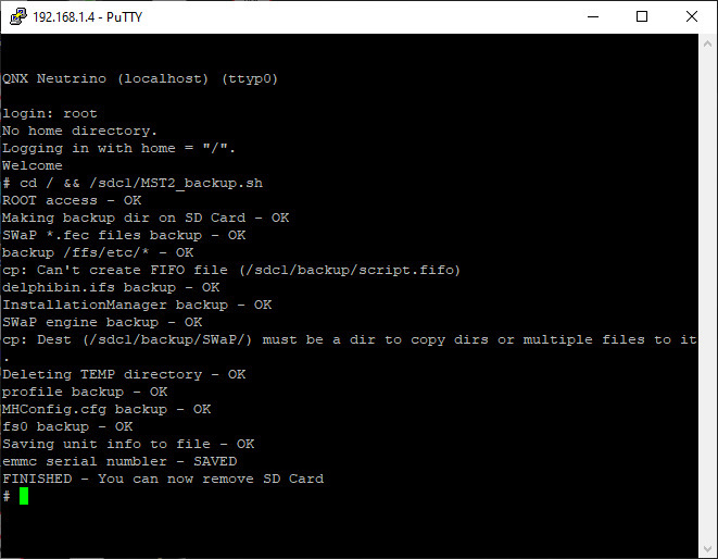

теперь нам надо сделать backup наших данных с ГУ, для этого надо скачать вот этот файл, записать его на нашу SD карту и вставить в первый слот ГУ, дале запустить определенные команды:
cd / && mount -uw /sdc1/
cd / && /sdc1/MST2_backup.sh
должны увидеть это:
на нашей SD карте создалась папка backup с данными с нашего ГУ.

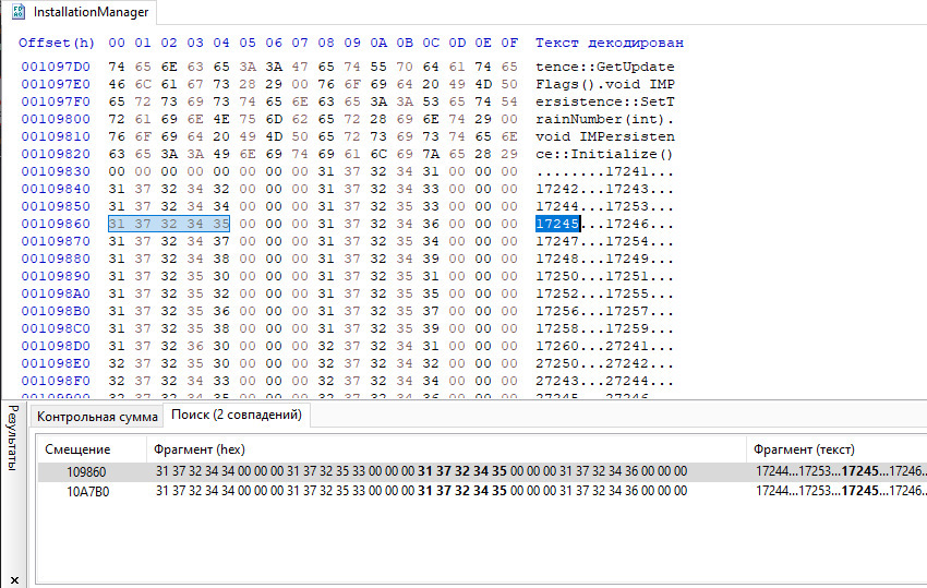

Далее из папки backup копируем, в корень SD карты файл InstallationManager и открываем его в hex редакторе, например в HxD. Обязательно убеждаемся, что есть бекап этого файла в безопасном месте, на случай если что-то пойдет не так!
С помощью поиска находим наш идентификатор 17245 и меняем его на 17268 (если у вас std2nav) или на 17263 (если у вас std2plus) или на 17262 (если у вас std2) во всех найденных местах и сохраняем файл.
При редактировании не использовать клавиши Delete и Backspace, можно случайно удалить лишние ячейки, после чего магнитола будет циклично перезагружаться!

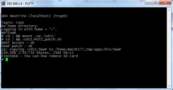

Далее вставляем в ГУ SD карту и делаем следующие команды в PuTTy:
cd / && /sdc1/MST2_patch.sh
Должны увидеть:
# mst2_patch.sh
ROOT access — ok
SWaP patch — ok
cp: Copying /sdc1/SWaP to /home/mmc0t177_tmp/apps/bin/SWaP
100.00% (xxx/xxx kbytes, xxxx kb/s)
FINISHED — You can now remove SD Card

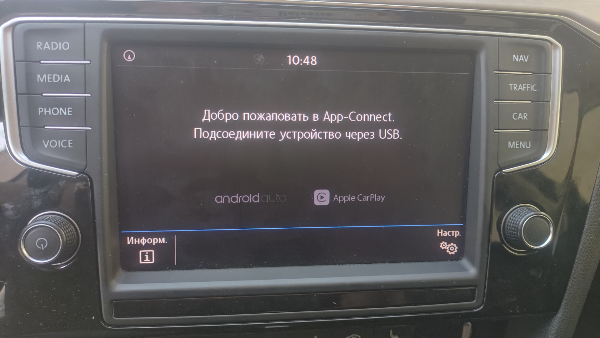

Ну вот мы и активировали новые фишки в нашем ГУ.
Дольше писать, чем делать)
Надеюсь данная информация будет многим полезна, кто хочет активировать полный функционал своего ГУ.
Будут вопросы пишите. Чем смогу помогу.

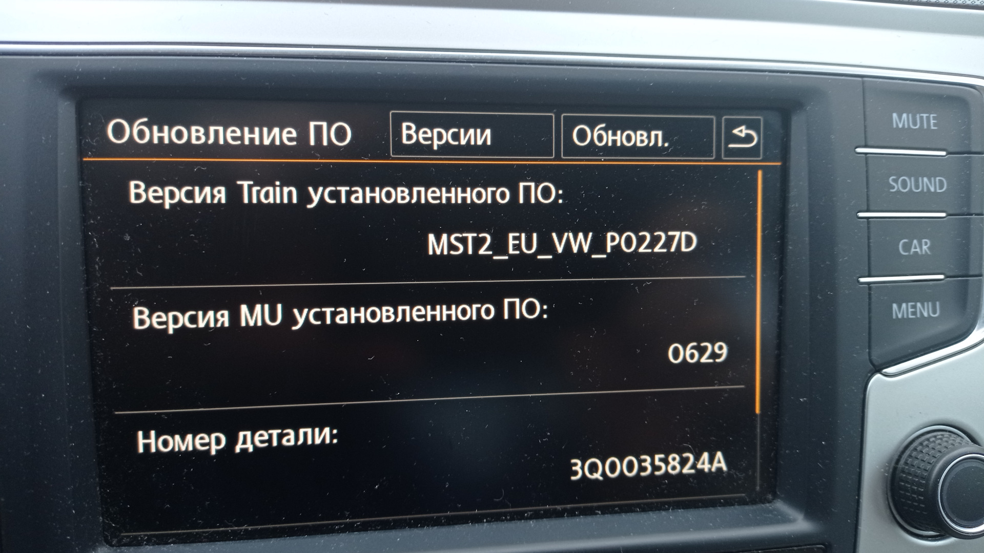

Вопрос к автору. У вас же на фото прошивка P0891D, зачем было нужно обновляться? или я не понял что-то?

При настройке ethernet соединения ip адрес нужно как у тебя на фото вставлять или свой?
Можно и как у меня

Прикупил адаптер D-Link DUB-E100 с ревизией D1G. С двумя LED диодами. Никак не получилось подключить к МИБ. У кого нибудь получилось подключится?

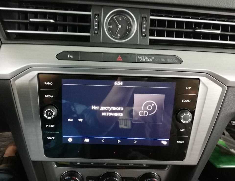

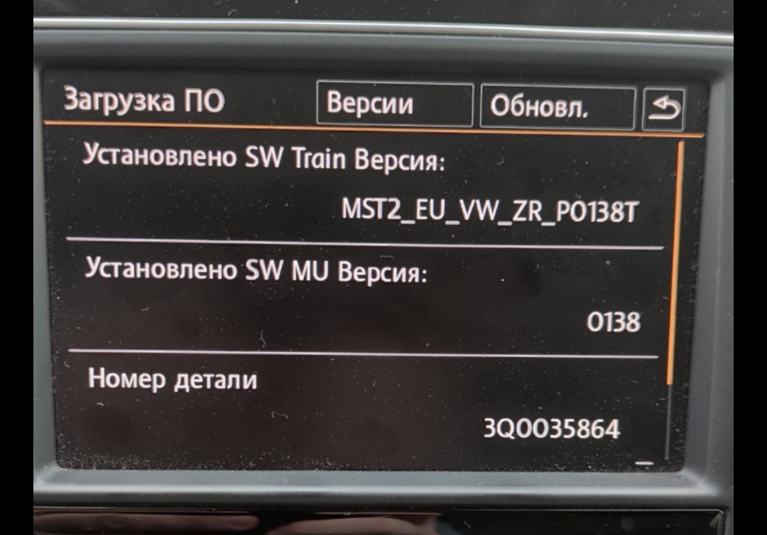

Вот такая магнитола стоит заводская

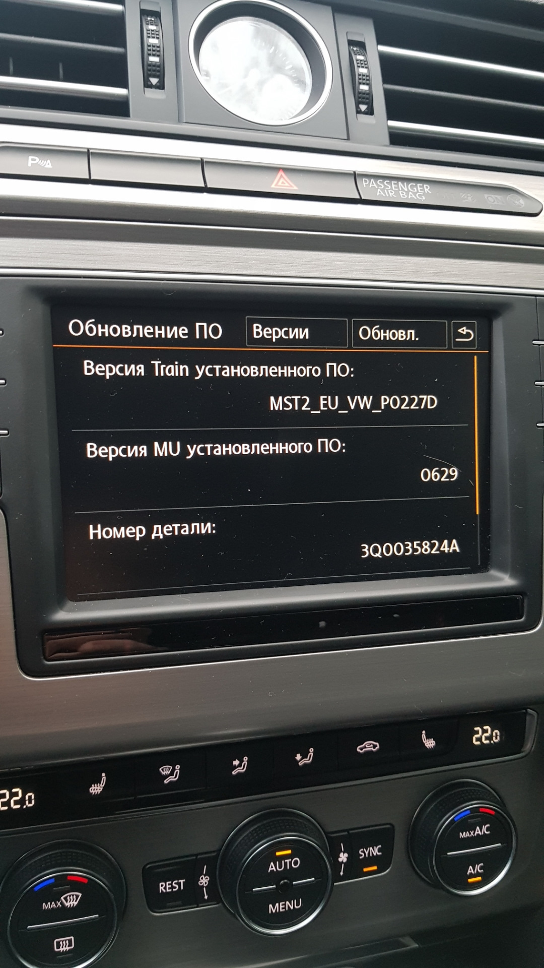

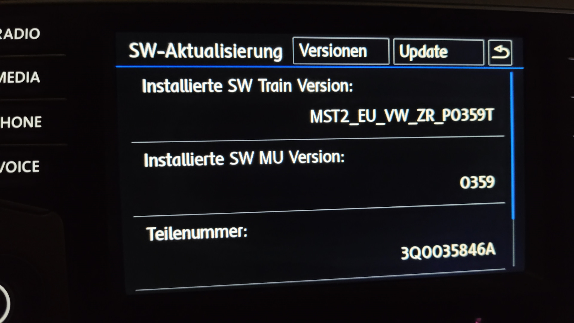

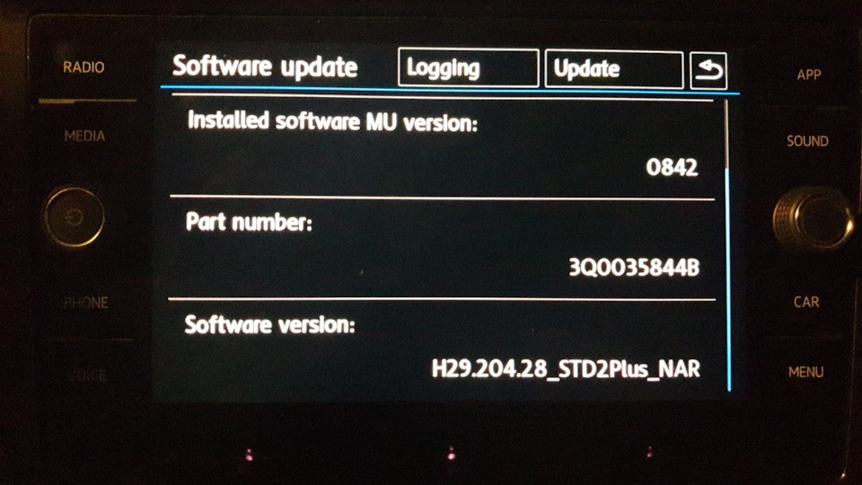

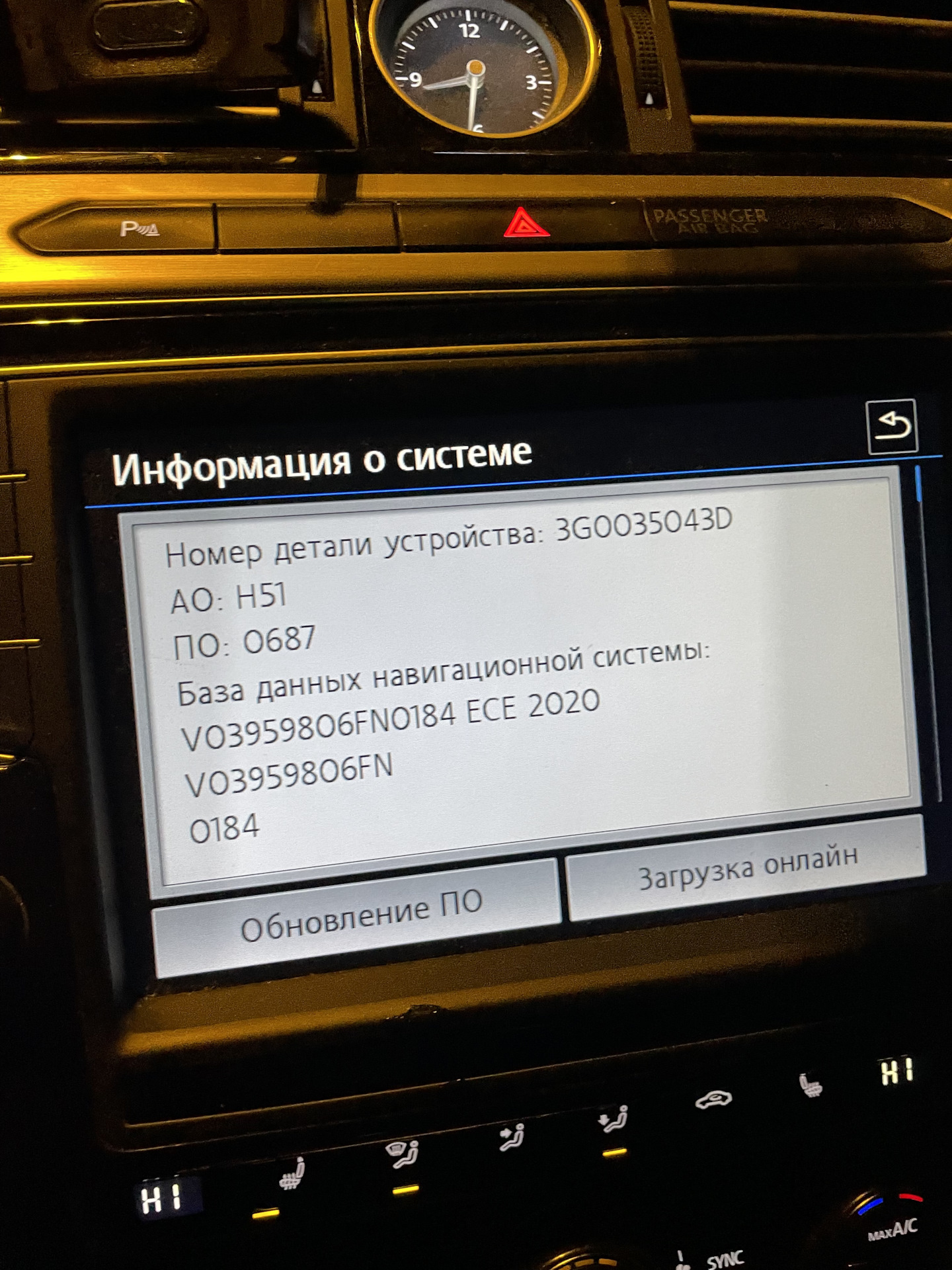

Доброго времени суток. А на Пассат Б8, 2017 года выпуска как на ГУ всё активировать? Кто может помочь или рассказать?
Добрый вечер. А ГУ какое ?
Добрый день, подскажи какое по для этой магнитолы подходит?
Добрый день. Зайдите в сервисный режим и через него посмотрите данные или сюда скинь е.

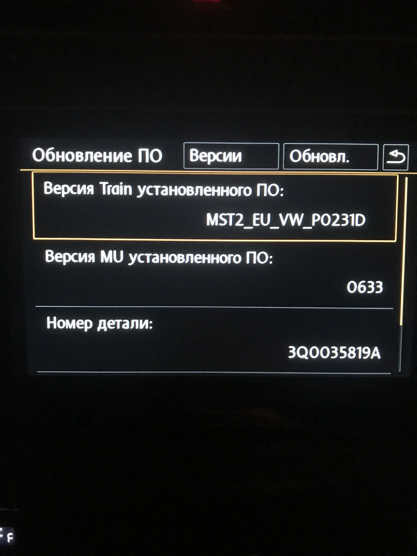

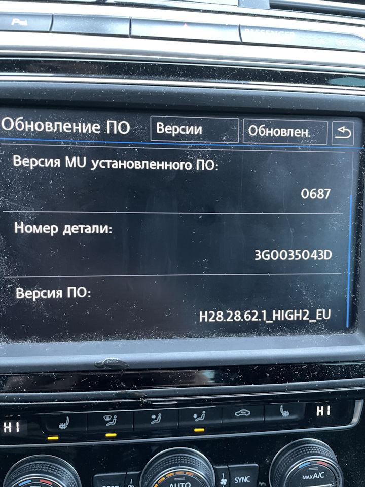

хотел поинтересоваться, какое следующее обновление подойдет для этой магнитолы

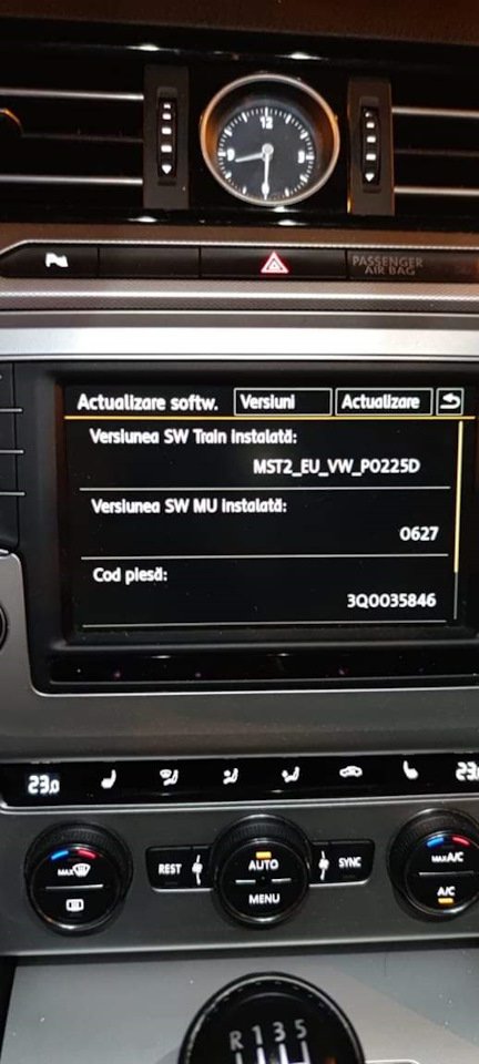

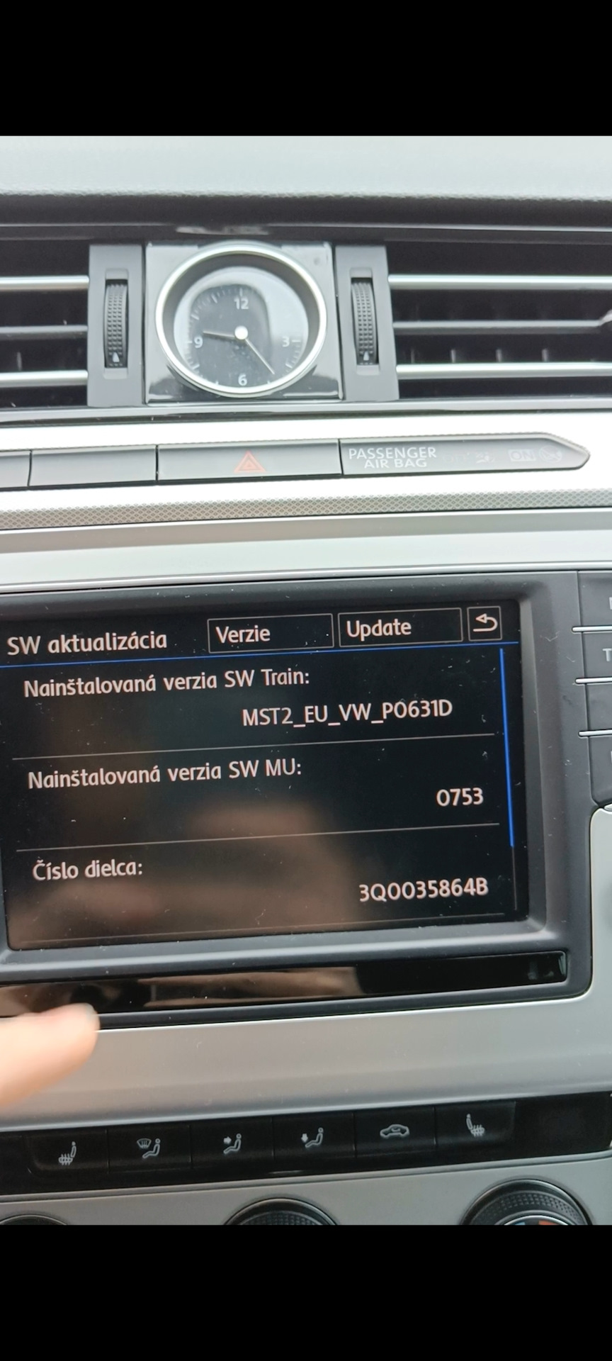

Добрый вечер. У меня прошивка mst2 eu vw p089d, нужно ли её обновлять до 0891D?

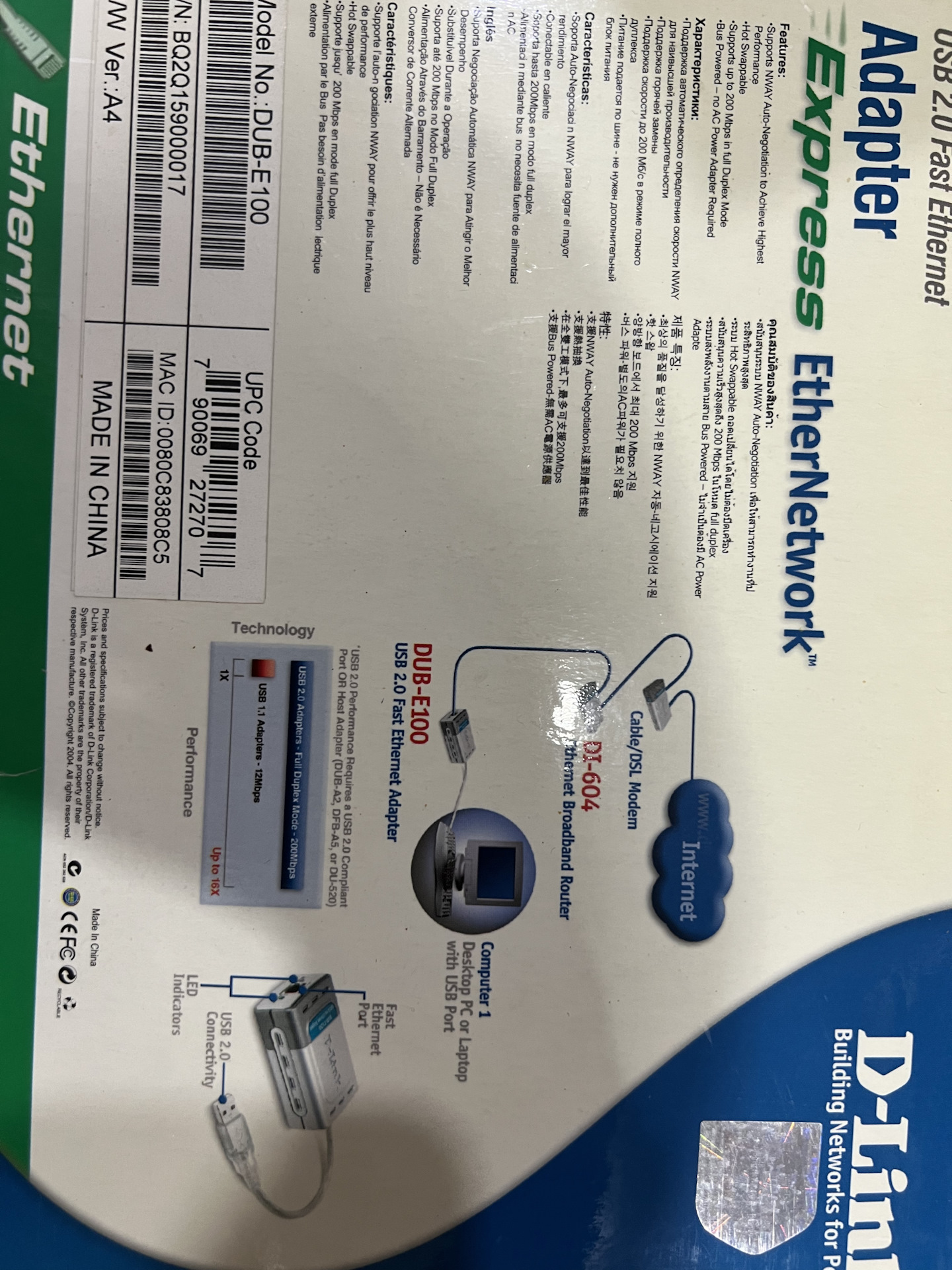

Подойдёт? Продавец молчит по поводу ревизии, не понятно это в или д1а

Добрый день.Есть ГУ на Тигуане из Америки, MST2_US_VW_P9120D можно с помощью Вашего описанного способа заменой текущего Board variant:ххххх на STD2Plus_EU_VW Variant = "17263" из прошивки MST2_EU_VW_P9122D_MU0842 установить прошивку для русификации ГУ.
Добрый день. Да можно.
Доброй ночи, не подскажете есть delphi 3q0035844a USA (хочу в EU), нужно еще что то редактировать, или только сделать засену как вы писали о InstallationManager?
Обновил ПО на своем Discover Pro MIB 2 3G0035043D с версии ( MHI2_ER_VWG11_Р3301_MU0814) до актуальной (MHI2_ER_VWG11_K3342_MU1427) без использования модуля D-Link DUB-Е100.
В принципе впервые были вопросы и непонятки, после обновления висела неудаляемая ошибка1555 пересчитал хэш и удалил, пропала навигация и App-Connect. Но в конце концов через MIB Tool победил и это. Всё работает как и положено. Единственно чего хотелось — меню плитки пока не получилось.
Здесь пост про головное устройство Delphi. Нам то.зачем эта информация ?!
Причём тут Discover pro …и Discover media ? Это совершенно разные головы и делаются они по разному!
Трижды перечитал материал, но нигде не увидел чем МIB-2 от Delphi отличается от остальных MIB 2 Discover Pro и куда ж надо смотреть в меню, чтобы увидеть производителя… Посмотрел на "морду" — одинаковая… Посмотрел меню — одинаковое… В чем же отличие кроме прошивки? Если ошибся — приношу свои извинения.

Здравствуйте! Подскажите пожалуйста почему у меня в меню сервисного режима нет строчки "Testmode" Обновление до 0891 с 0867 заняло минут 15 не более, люди пишут, что 30-40 минут обновляется. Обновлялся просто через обновление, без захода в "Testmode" как вы писали.
hi everyone, I'm trying to update my MIB2 STD Plus from MU0633 to 0635. InstallationManager modified and accepted correctly. No cyclic restart.
But when I try to update from the manual SWDL menu I get this error.
I am having the problem where the DownloadManager does not recognize the version.
I only edited the InstallationManager file.
Someone had the same problem with Composition Media ?

И ещё вопрос, с P0628D на P0891D можно сразу обновляться?

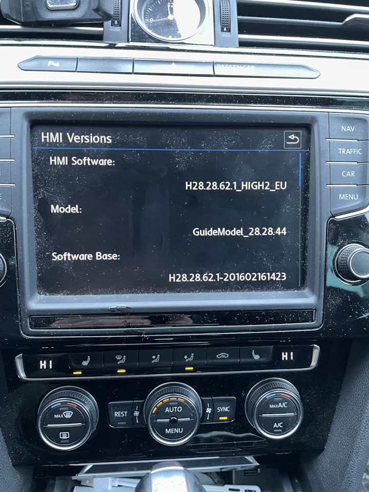

Подскажите, пожалуйста, как обновиться до версии mib 2,5 и стоит ли. Как с навигацией, не отвалится? Планирую после обновления активировать app. Спасибо.
Passat B8. polucitsia?
Нет.
v ciom problema? :)

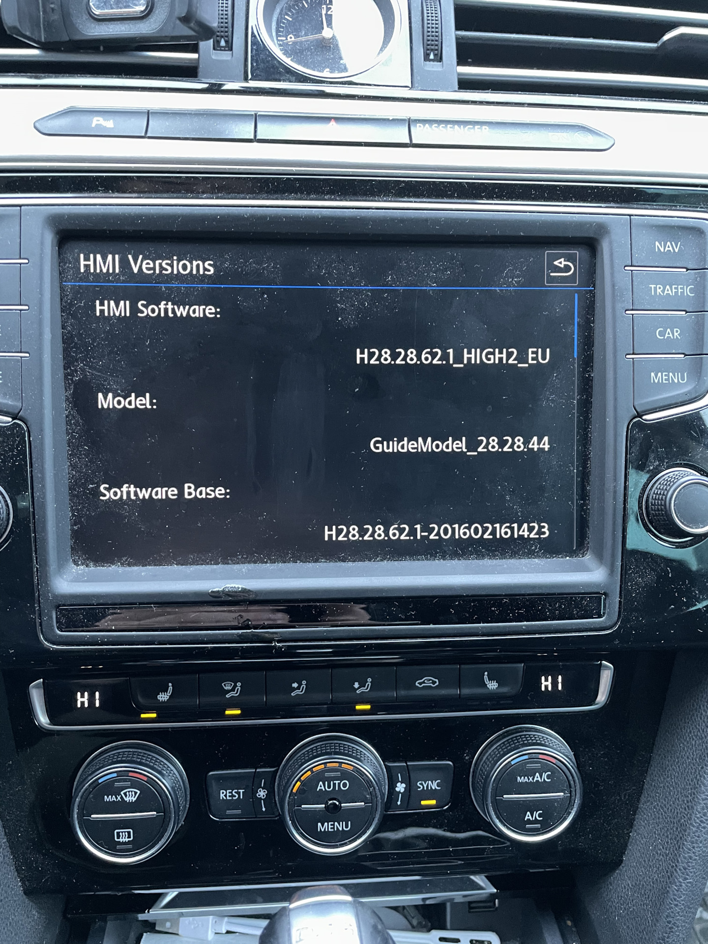

Твоё ГУ Harman, а в данной статье это описано для ГУ Delphi.
Респект! А то только и пишут активировал там и там, и никакой конкретики. Жаль, что уже всё активировано…
Изначально какая версия train была?
Фото его выше…17245
А как перейти с p0223D на 0891?
Поэтапно обновляться до 0891.

Еще вопрос…можно ли обновляться с моей прошивки P0225D сразу на P0891D, или нужно постепенно?
LeonA6, вы как делали? Изначально у вас какая прошивка была?
Лучше поэтапно.

Добрый день, что-то пошло не так, магнитофон постоянно перезагружается
Что то сделали не так . На каком этапе это произошло?
После исправления installationmanager
Где-то лишний пробел или удалили или добавили.
А что делать?
Некорректно внесли изменения в файл. Сейчас надо на момент загрузки магнитолы…очень быстро записать ей…оригинальный файл. После этого корректно внести изменения в файл…и уже позже его записать вновь
Закинуть оригинал installationmanager в корень и теми же командами прописать? Еще.как в самой программе использовать скопировать/вставить?
Да. Только это надо очень быстро делать.
Спасибо, после вкл режима «молния» все стало на свои места. Не перезагружается. Теперь надо исправить installationmanager правильно. У меня находит только одну строчку с идентификатором 17245 и после сохранения файла на сд карточке сохраняется ещё один installationmanager только в назве файла есть ещё приставка .bac. Так должно быть?
Да. Так и должно быть.

такой адаптер катит?
Нет. Версия не та.
Ок, спасибо

1. Обновиться
2. Настроить ethernet соединение

Добрый день. Подскажите как вы определяете производителя головы Delphi или Technisat?
Добрый день. Последняя буква в конце.версия трэйн…D…это Delphi. Была бы T…значит technisat.
Спасибо! Значит у меня Delphi и можно заказывать шнурок USB-LAN

А если устройство не с буквой D а там ZR? Что в таком случае?
Значит…не подходит…этот метод вам.

Добрый день! У меня такой юнит 3Q0035819A, обновлен до P0231D и версии ПО 0633, со слов того, кто ее обновлял это последняя версия прошивки для данного юнита и соответственно АА с карплеем на нем не сделать. Но у меня все-таки есть сомнения, по поводу возможности обновления и реализации апп коннект. Действительно ли свежее прошивку на ней не реализовать и апп коннект соответственно? Не хочется превратить юнит в кирпич
Блок не поддерживает эту функцию
ACC648
Only unit 3Q0035819B can be converted and will work. 819A and 819C will not work and may turn into a brick during update.

У меня generation 2 и версия Train MST2_EU_VW_P0225D, то мне подходит описанная инструкция?
Да.подходит.
Hello I have this firmware how can I unlock it pls?
Yes, you can do everything in your device that is described in my blog.
Thank you for quick reply.
So if I understand correctly I have to download thisversion:
Firmware for the GU MST2_EU_VW_P0891D from your link?
Yes, download this firmware and all the necessary programs listed in my blog. All that is necessary is in my blog, if something is not clear … ask … I will help and explain.

У меня такая прошивка установлена. Возможно по этой инструкции разблокировать?
Нет. Голова не Delphi у тебя, а Technisat. То, что я описал…это для Delphi. Скоро постараюсь с Technisat разобраться.

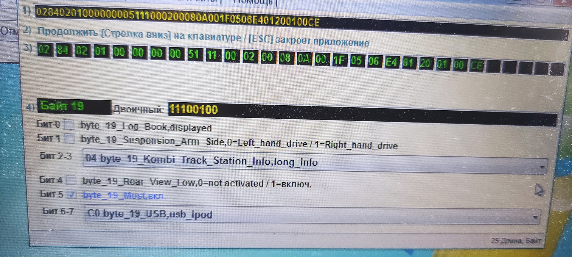

Пробовали подключать iphone? Android auto заработал без проблем а вот carplay в упор не хочет. Сири включил, но увы при подключении пишет «считывание данных usb» и все(((
Iphone xr подключал, всё работает.
Вот и у меня хr. Не пойму че за фигня
LeonA6
А инж меню обратно отключали?
Нет…не отключал.
Advokattt

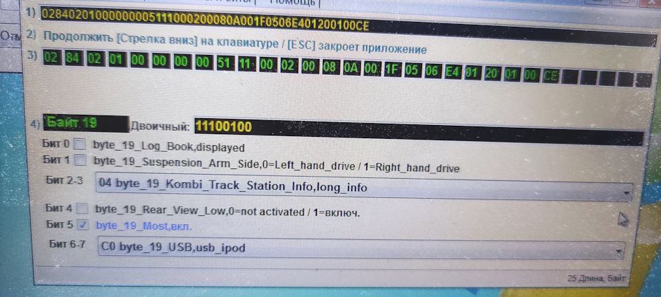

Посмотри вот этот параметр в кодировке…
Most? Включить правильно?
LeonA6
Блок 5F
Блок 5F…Байт 19…Бит 6-7…должно стоять usb_ipod
Most…это у меня Dynaudio стоит
Понял. Спасибо. Завтра попробую

меняем usb на другую версию.
Спасибо. Только разьем или провод тоже?
5Q0035726E разъём
Advokattt
Такая же ситуация у меня, как заработало?

Жэсточайшэ буду пробовать, но сейчас погуглил сетевой адаптер D-Link DUB-E100 такой, как на фото — из доступных источников нигде нет!
Чаще всего он бывает в черном цвете.

Как сделать это с такой версией
Эта ГУ фирмы Technisat. Через недельку буду у знакомого пробовать её настраивать. Если всё получится отпишусь и новую запись в бортжурнале сделаю детальную.

полчится только свапы. апп коннекта не будет только замена головы.
serpopko
Не будет на нем работать Аппконект
