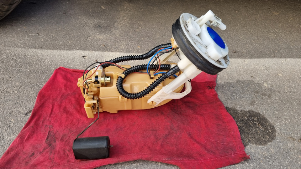

Вытерев бензин с грязью и открутив крышку, вытащил топливную станцию.
Подготовив насос с регулятором приступил к замене.
Сеточка грубой очистки выглядит свежо. Хоть с насосом и шла новая, менять её я не стал. Предыдущая замена была в посту №37, с того момента пробег составил 13.929 миль или 22.286 км.
Вытерев грязь, собрал низ с новым насосом.
Судя по всему насос стоял родный и его не меняли.
Регуляторы визуально тоже можно легко отличить старый от нового.
Собрал оставшееся и установил.

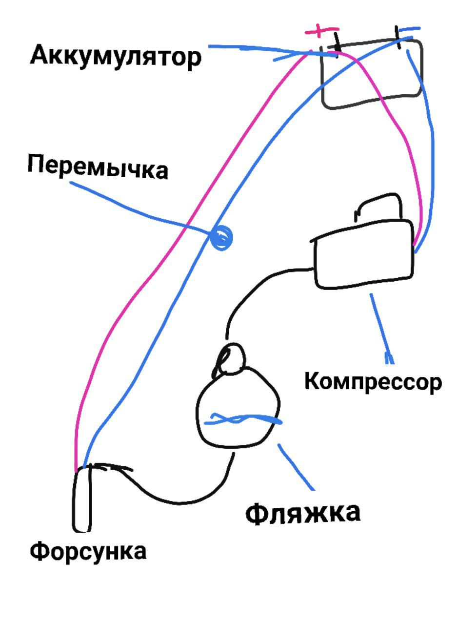

Я форсы как-то мыл, но на другой машине. Резиночки конечно же новые 100% будут нужны. Я в фляжку в днище и крышку прикрутил по штуцеру с каждой стороны и уже на них насадил два шланга. Шланг с днища подвёл к форсунке, а шланг с крышки к компрессору, которым шины качаю. Ещё к форсунке имелся коннектор с проводами + и — который к аккумулятору подцепил, но с перемычкой, чтобы ток прерывать. И вот в фляжку заливал демиксид, закручивал и компрессором давление создавал, а потом перемычкой стравливал уже через саму форсунку и мыл таким образом. Скажу сразу, что действие это на пару часов минимум, если все четыре мыть. Оценивал по прозрачности в стакане, куда стравливал. Ещё и впускной коллектор чистил кстати, там как будто мазут был, причём целая горсть. Но машина гораздо резвее после этих действий стала. Можно сразу все через рампу мыть таким образом.
