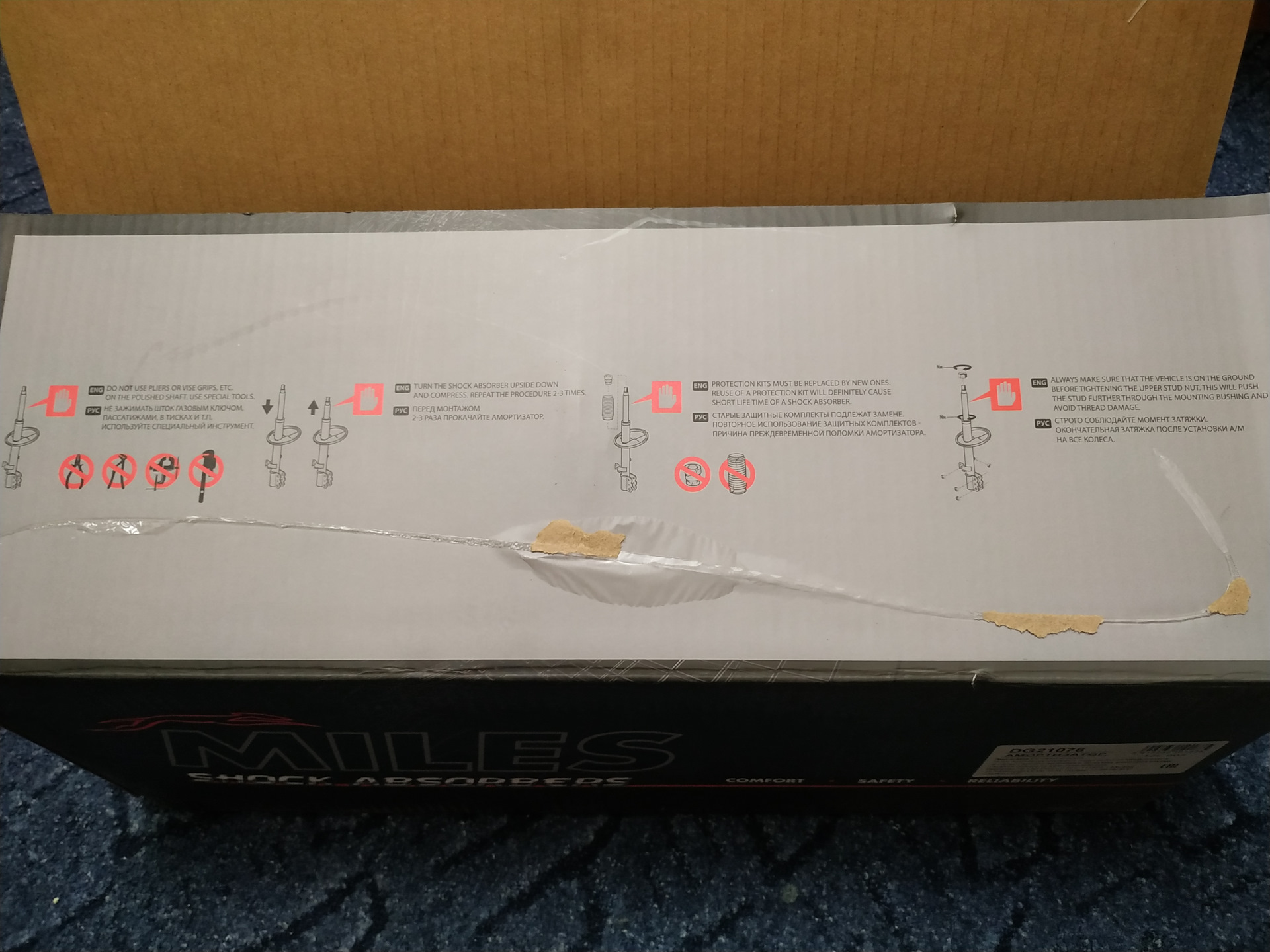

Передние в упаковке
Артикулы левый и правый отличаются
Инструкции на коробке

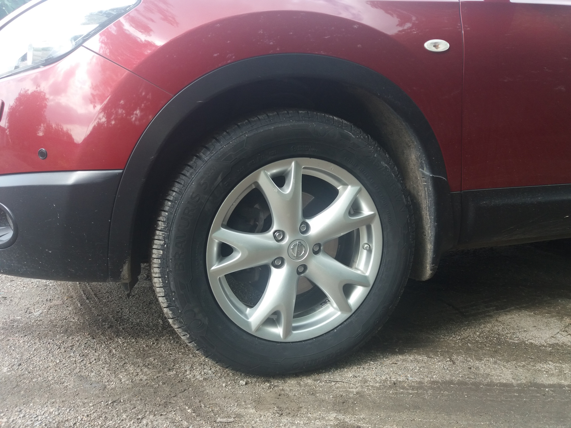

Но в целом смотря на автомобиль довольно гармонично
Клиренсом этого городского кроссовера я теперь доволен
Выводы: Амортизаторы работают как и подобает новым амортизаторам, к зиме готов, включаем полный привод!

У меня тоже 17-е, резину по высоте чуть больше взял 215 65 17, Арка заполнена Поставил недавно зимние на 16-х дисках 215 65 16, так машина стала как не на своих колесах, маловато будет. На фото 17-е.

Теперь в арки так и просятся колеса побольше диаметром.
Возможно, возможно… Сейчас на лето у меня сток 17" с новой летней резиной. Если попадется интересный вариант 18", то приобрету их.
На фото 17-е.
