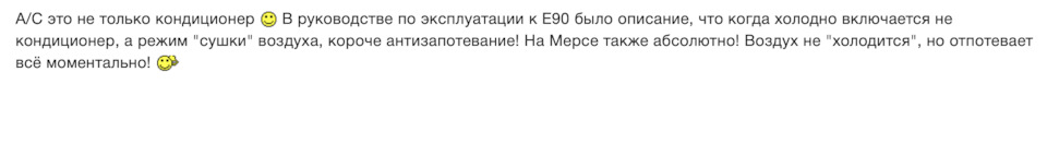

я знаю так, так было и на прошлой бмв и на новой — зимой если выключить АС то дышать сложно — воздух как будто спертый какойто, это если выставить в лицо теплый а в ноги умеренную температуру. но когда включаешь АС то чувствуется даже что муфта работает, аж подтресает авто 😁 ну и тогда есть чем дышать))

Из инструкции от бывшей ф10
Давайте по-другому, куда девается влага при использовании кондиционера зимой (если предположить, что каким-то чудным образом на баварском автопроме фрионовый кондиционер работает зимой)?
Скрины же из инструкции сделал))) там русским по белому написано для отпатевания лобаша включите кондей или режим авто и кондиционер осушит воздух
ладно бы я придумал это — но есть же инструкция, да и работает это как надо, пару сек сегодня было запотелое стекло и потом включился компрессор так же на секунд 5-7 и задуло сильно само на стекло и все отпотело, еще вопросы?
