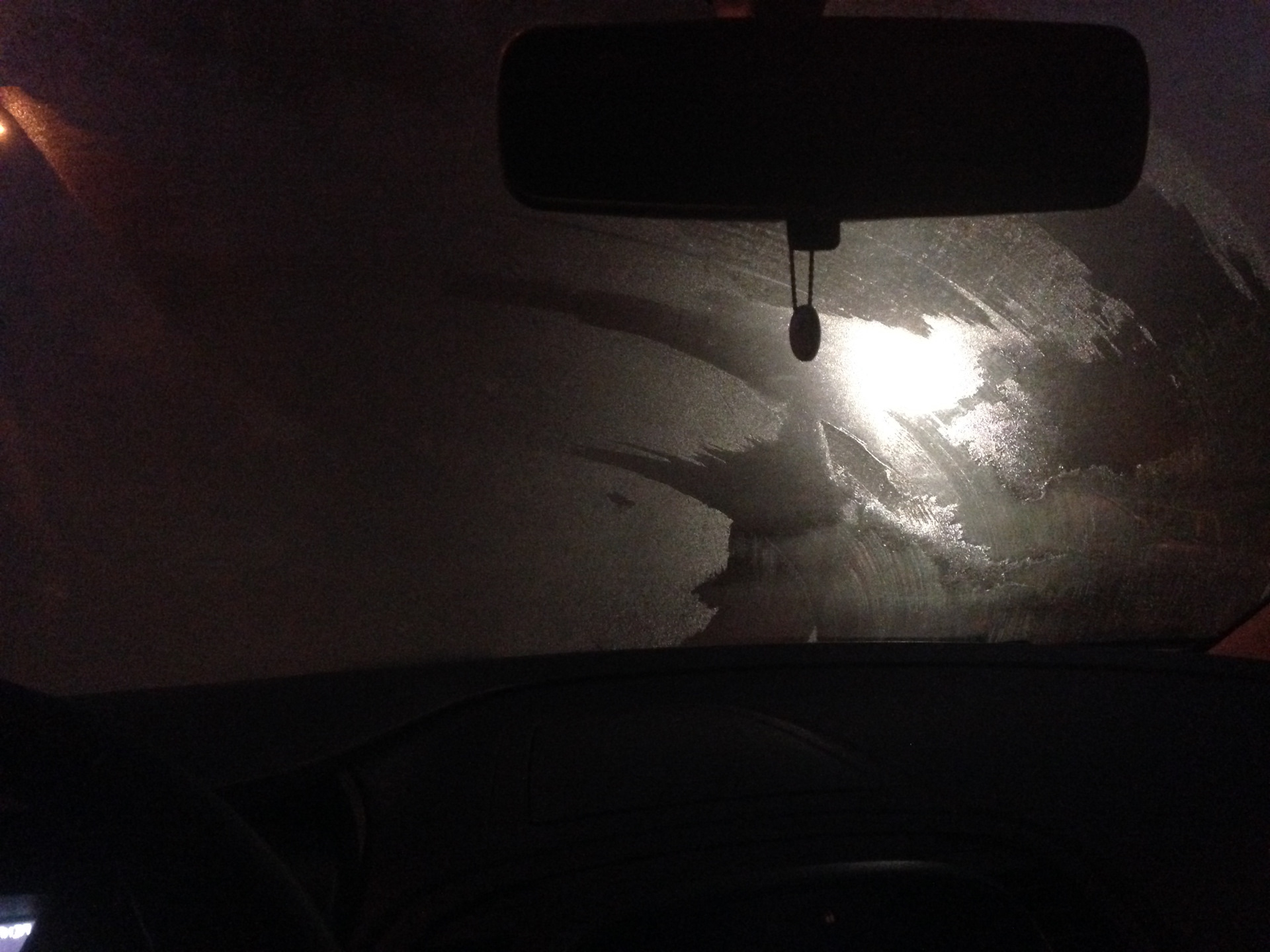

Ранее писал пост про борьбу с обмерзанием и методы борьбы с этим. Там посоветовали поставить зимние щетки.
Всё сводилось к покупке щеток Алка винтер которые ставятся через переходники.

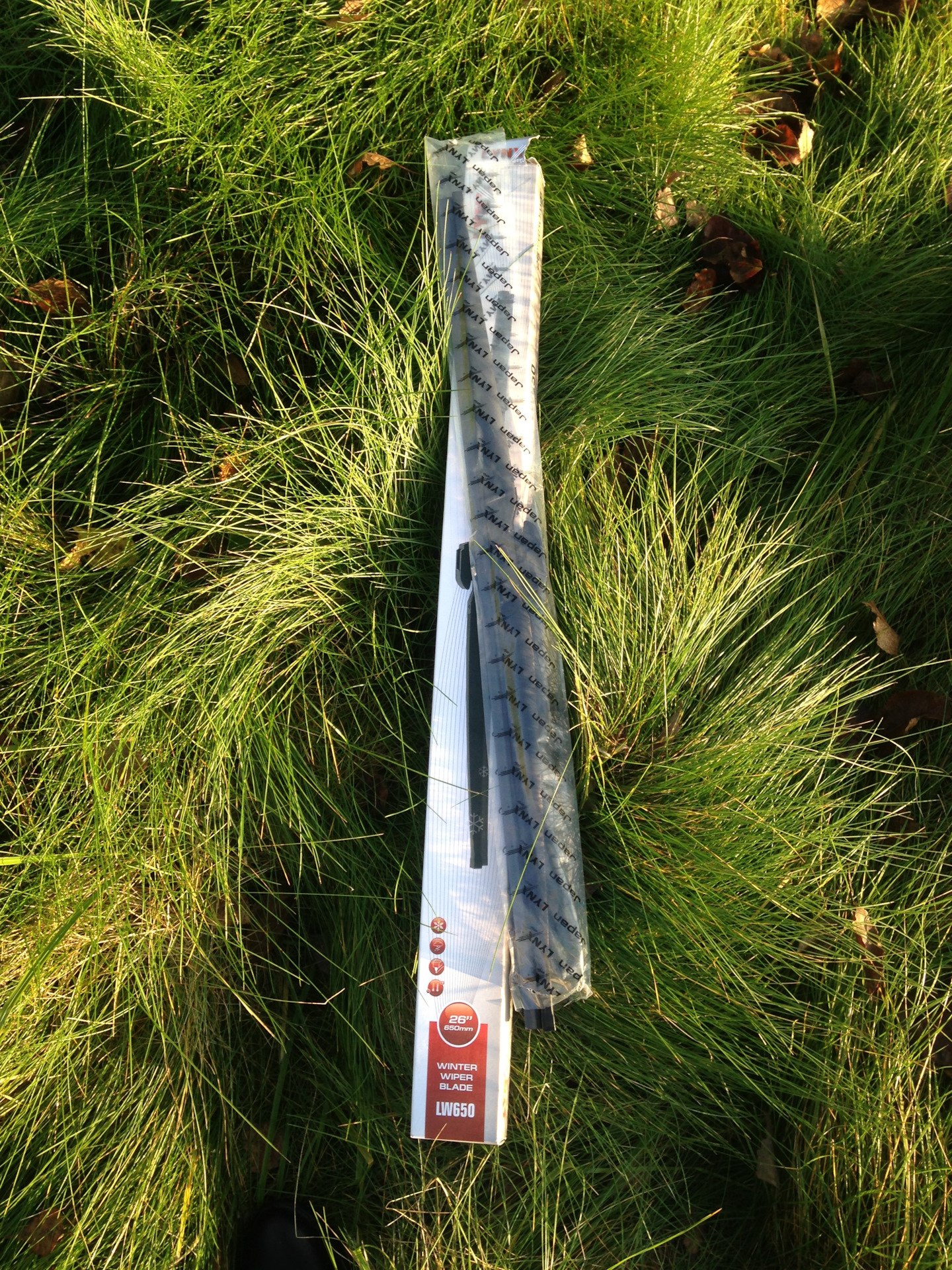

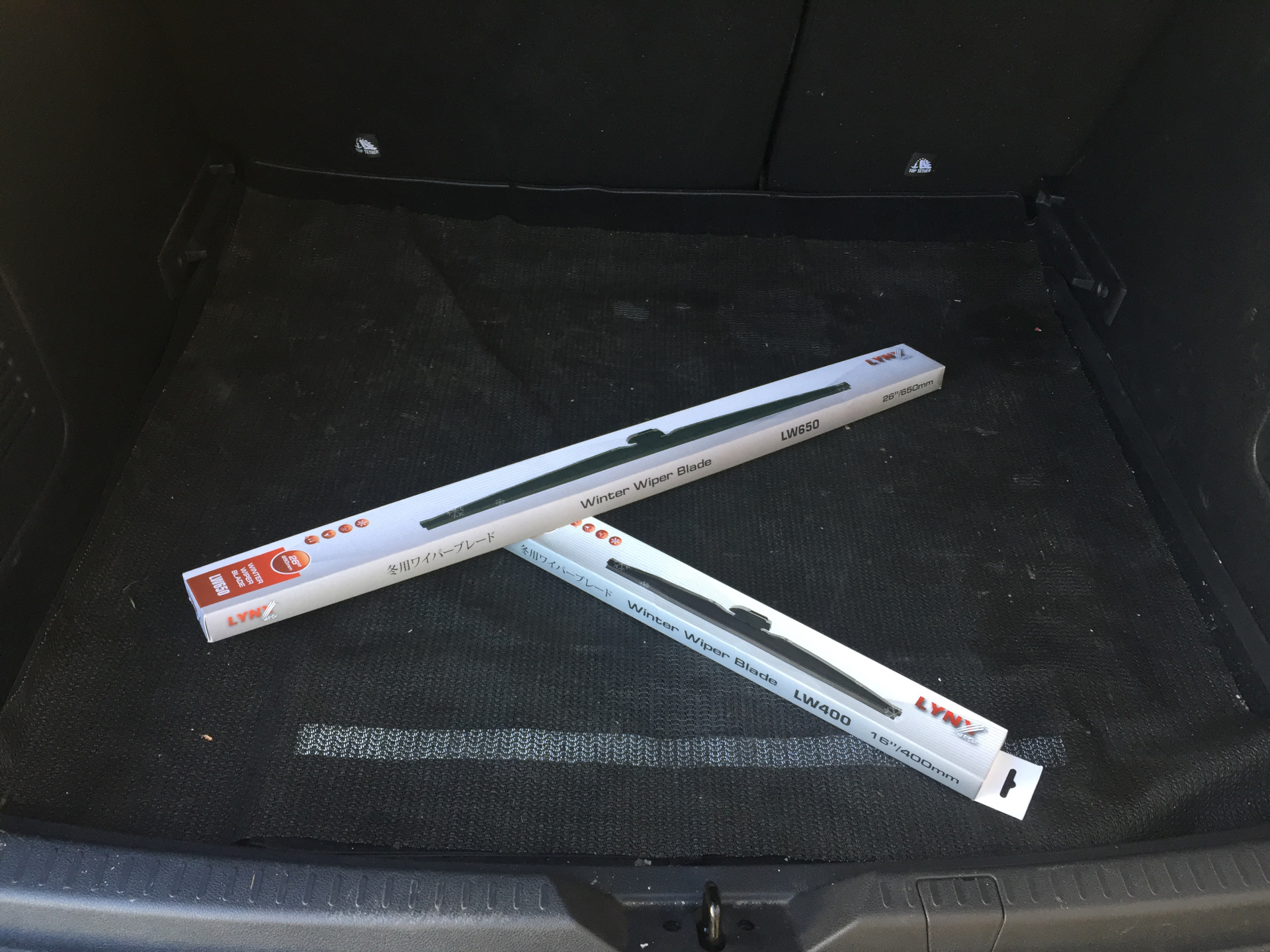

В итоге поехал на Южный порт и отыскал там зимние дворники LYNXauto.

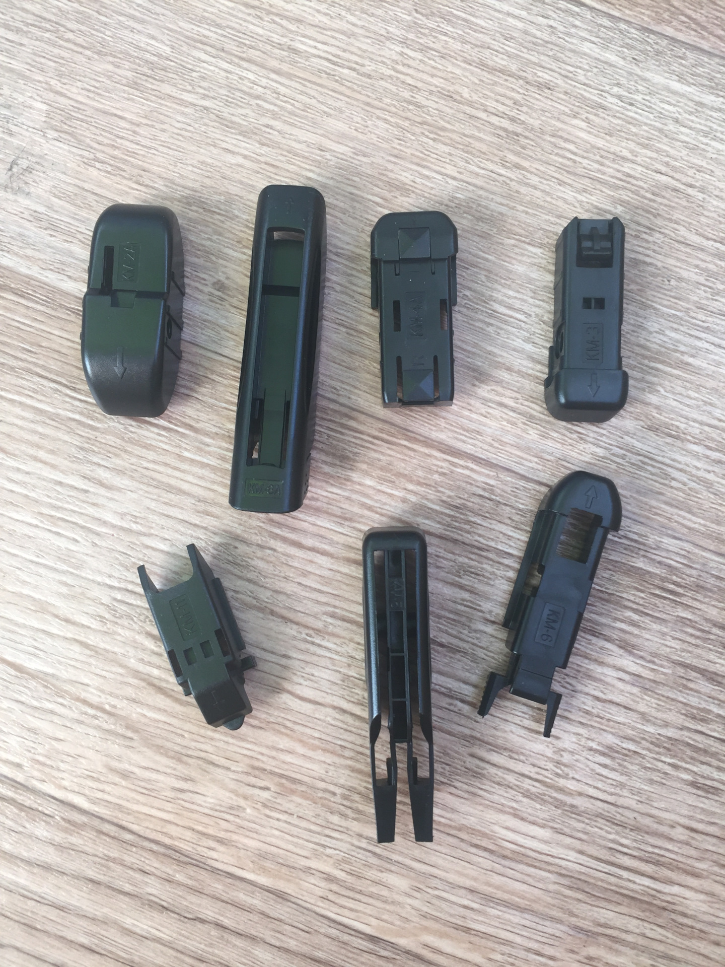

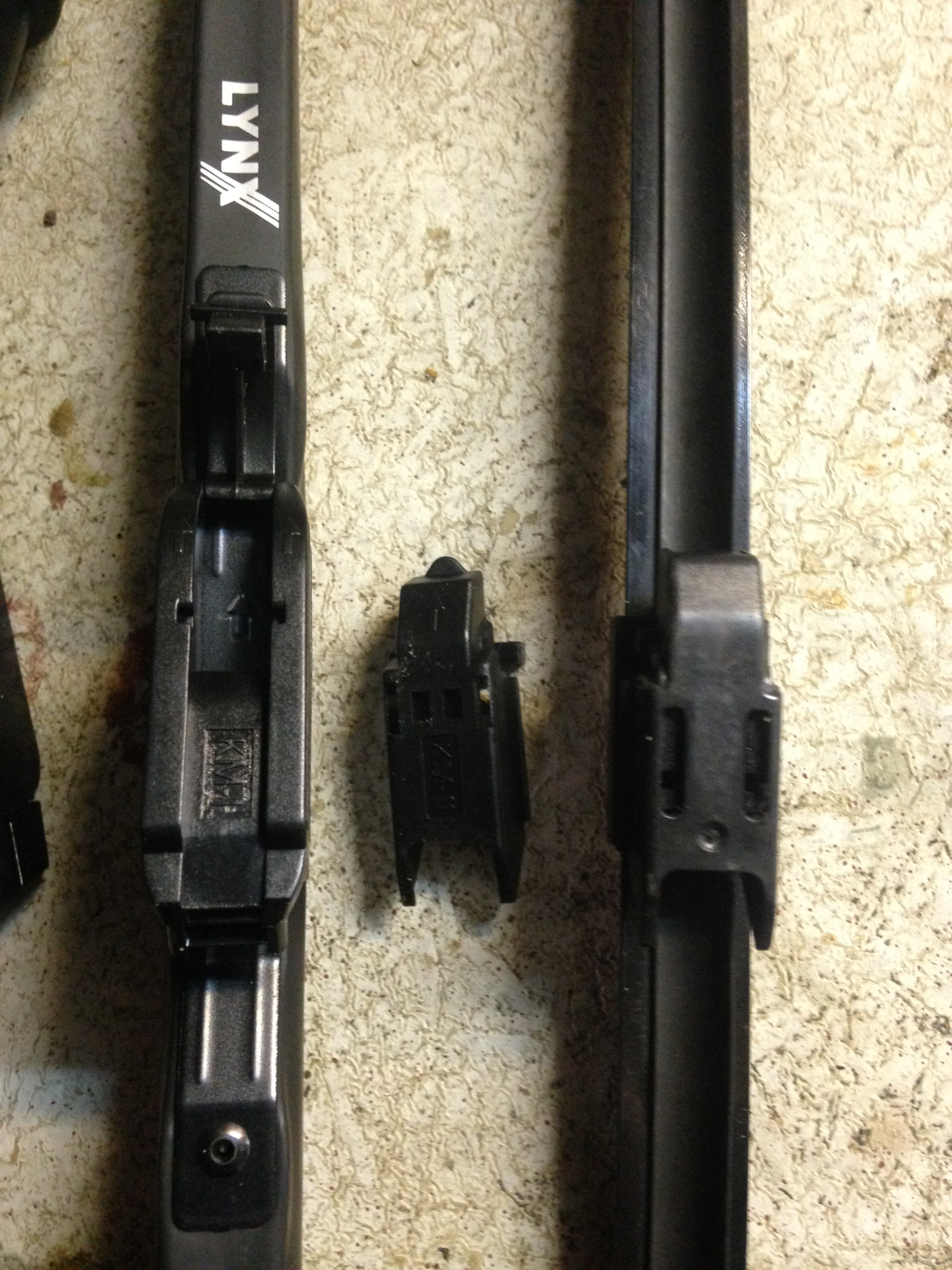

Производство Япония и самое главное в комплекте много переходников в том числе есть и реношный.
Соответственно взял дворники в размере 650 мм для водительского поводка и 400 мм для пассажирского.

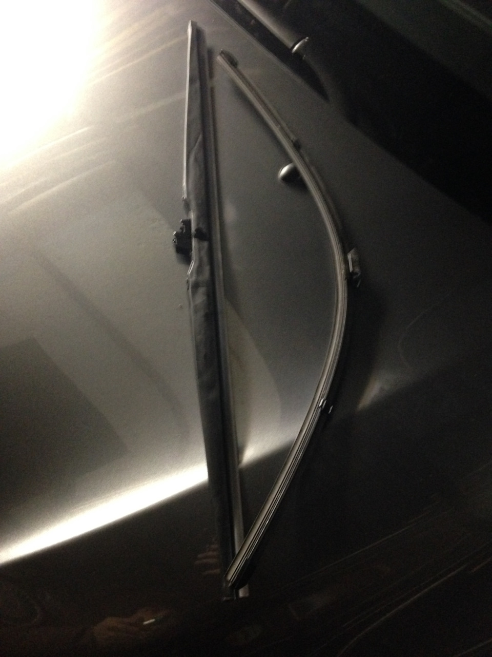

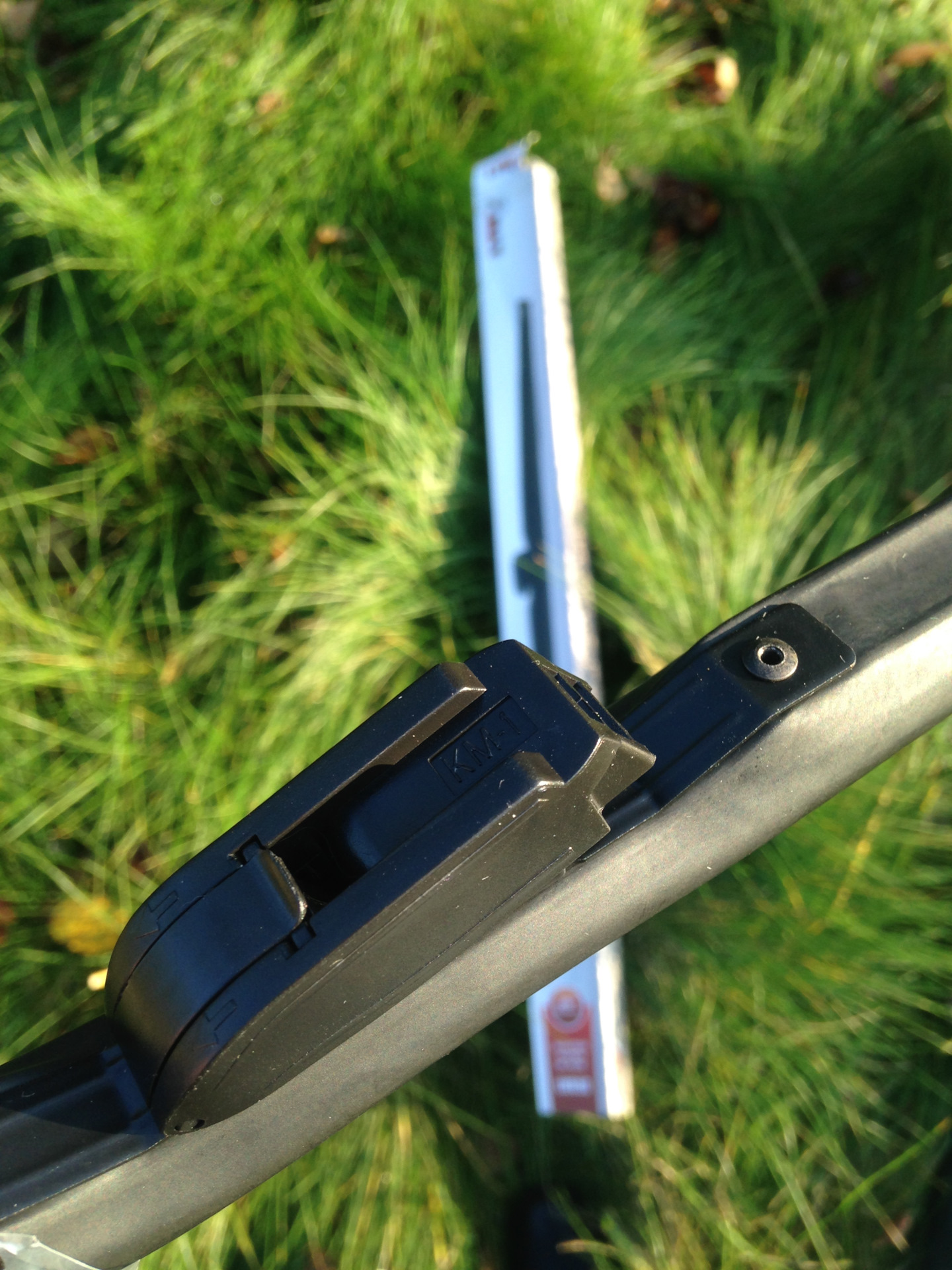

Как видим по фото выше это обычный дворник с резиновым чехлом на корпусе.
Единственное у него еще сама резинка не имеет множества водоотводящих каналов, а выполнена монолитом.
Разумеется в комплекте отыскал подходящий переходник и стал ждать зиму для тестирования сего чуда инженерной мысли (а может и маркетингового хода) 🤔

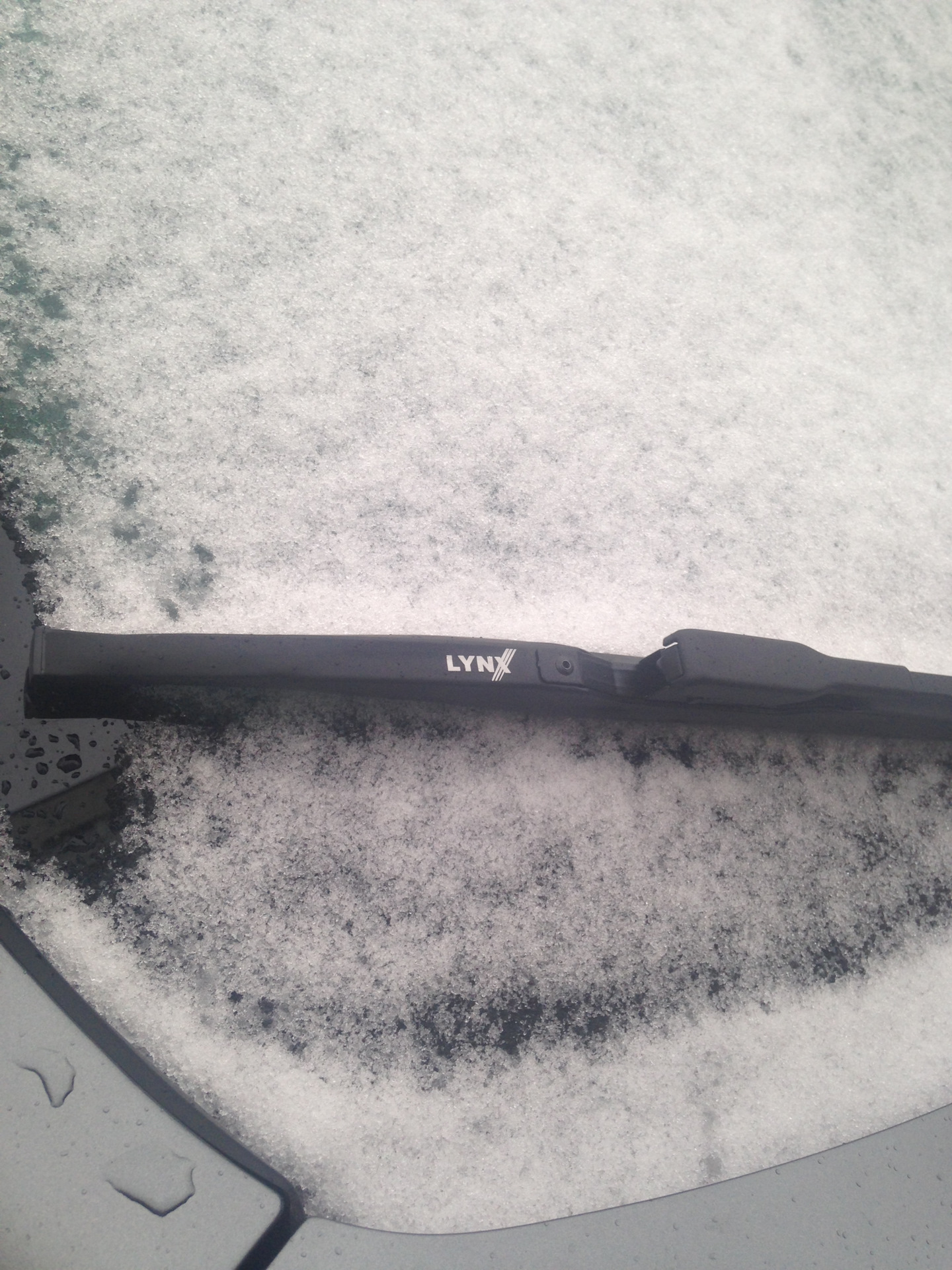

И вот на днях выпал снежок и настало время летние дворники заменить на зимние.

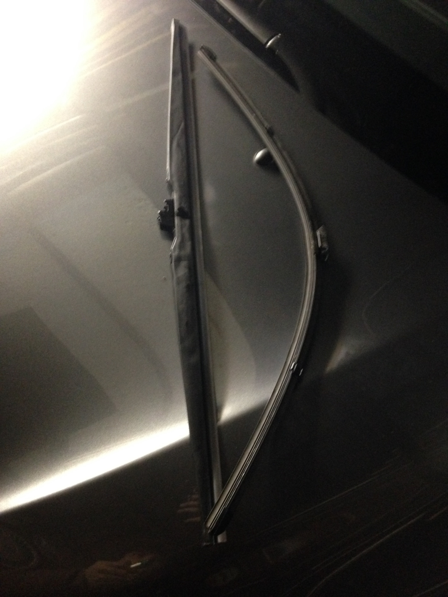

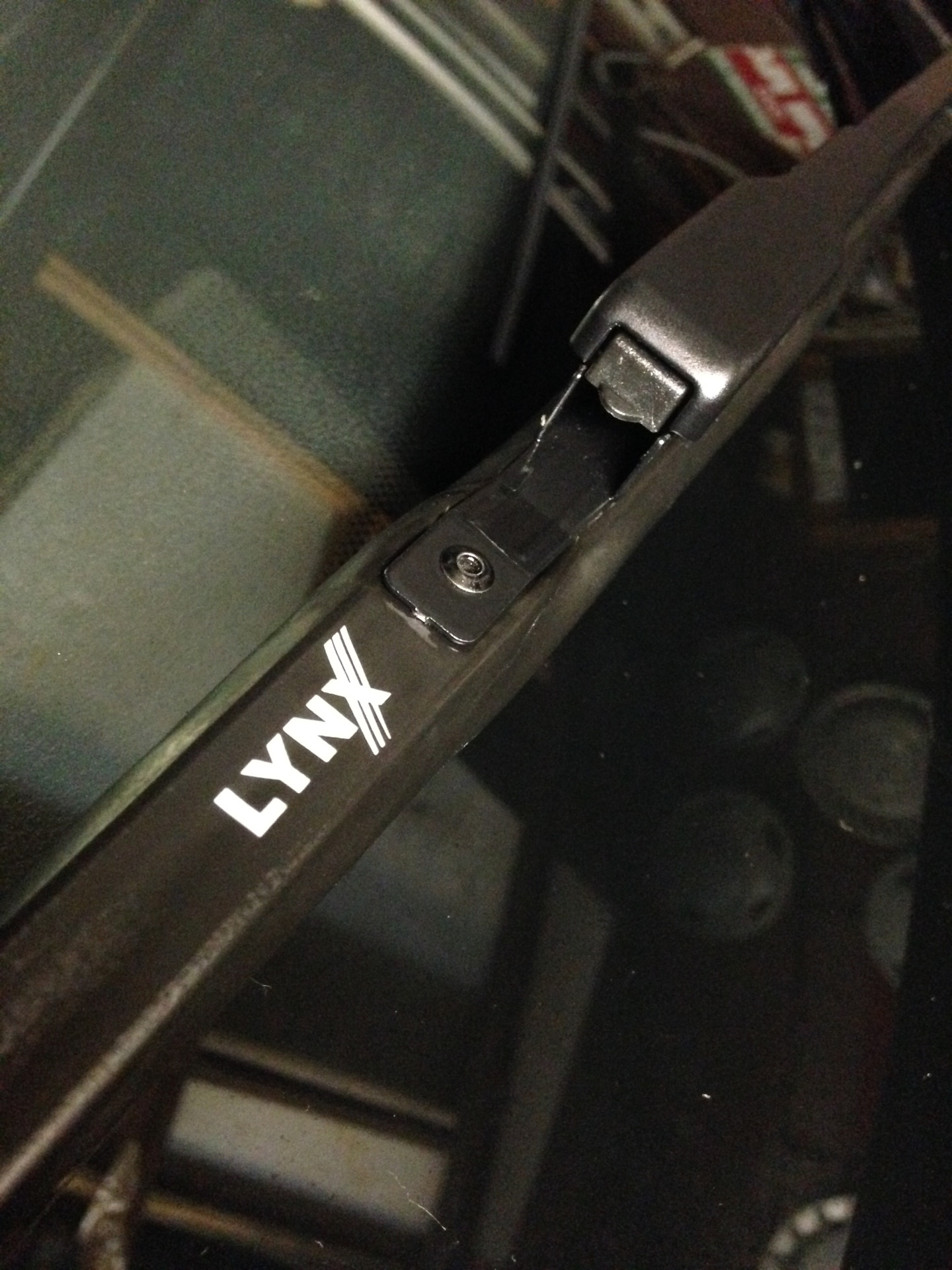

Как видим у зимнего дворника практически нет дуги которая характерна для штатного летнего дворника. Забегая вперед скажу, что это никак не меняет степень прижимания к стеклу.
Встали дворники без проблем как по переходникам так и по длине стекла.

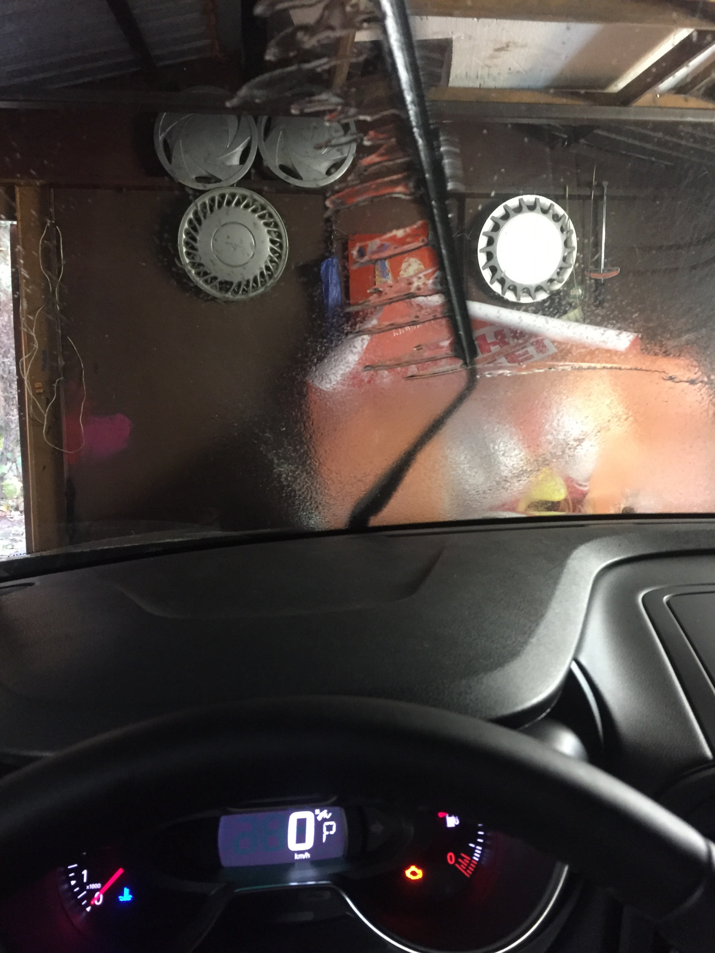

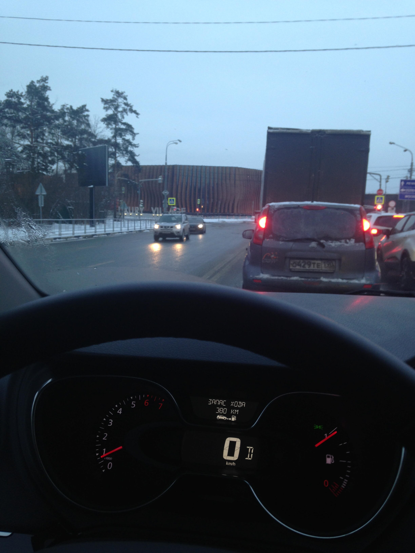

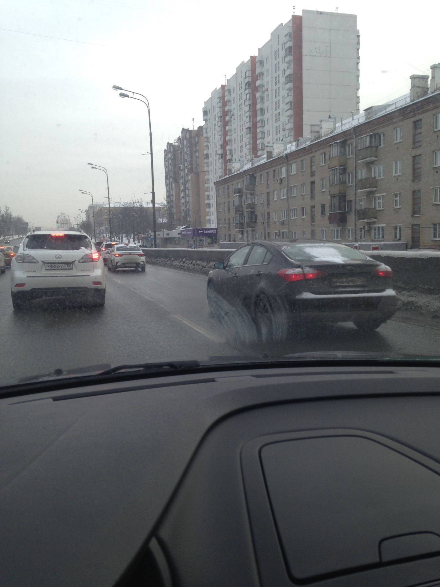

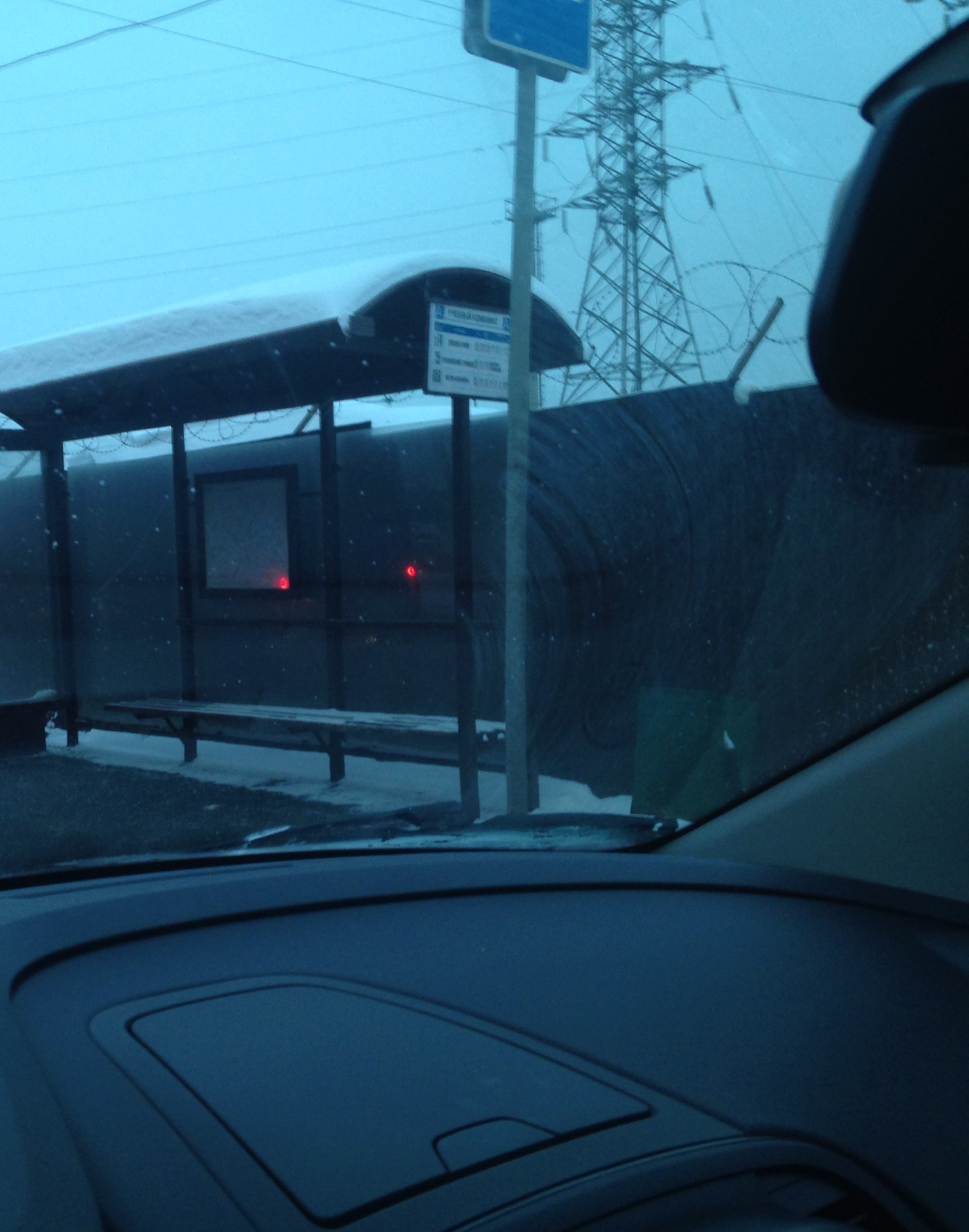

Для чистоты эксперимента сначала поставил зимний дворник на пассажирскую сторону. При первых заморозках и обледенению на стекле видно, что зимний дворник отрабатывает лучше. Хотя возможно это из за того, что он новый.
Собственно на дороге от реагентов старый дворник полосит. На зимний пока нареканий нет т.е. при равных условиях эксплуатации зимний дворник всё де отрабатывает лучше.
Поэтому поставил второй дворник и тест комплекта продолжается!
В принципе пока покупкой остался доволен. Хуже от этих дворников точно не стало, а обмерзание щеток хоть как-то предотвратит резиновый чехол.
Разумеется полностью с проблемой обмерзания стекла щетки не справятся, но как дополнительная мера они будут весьма кстати.

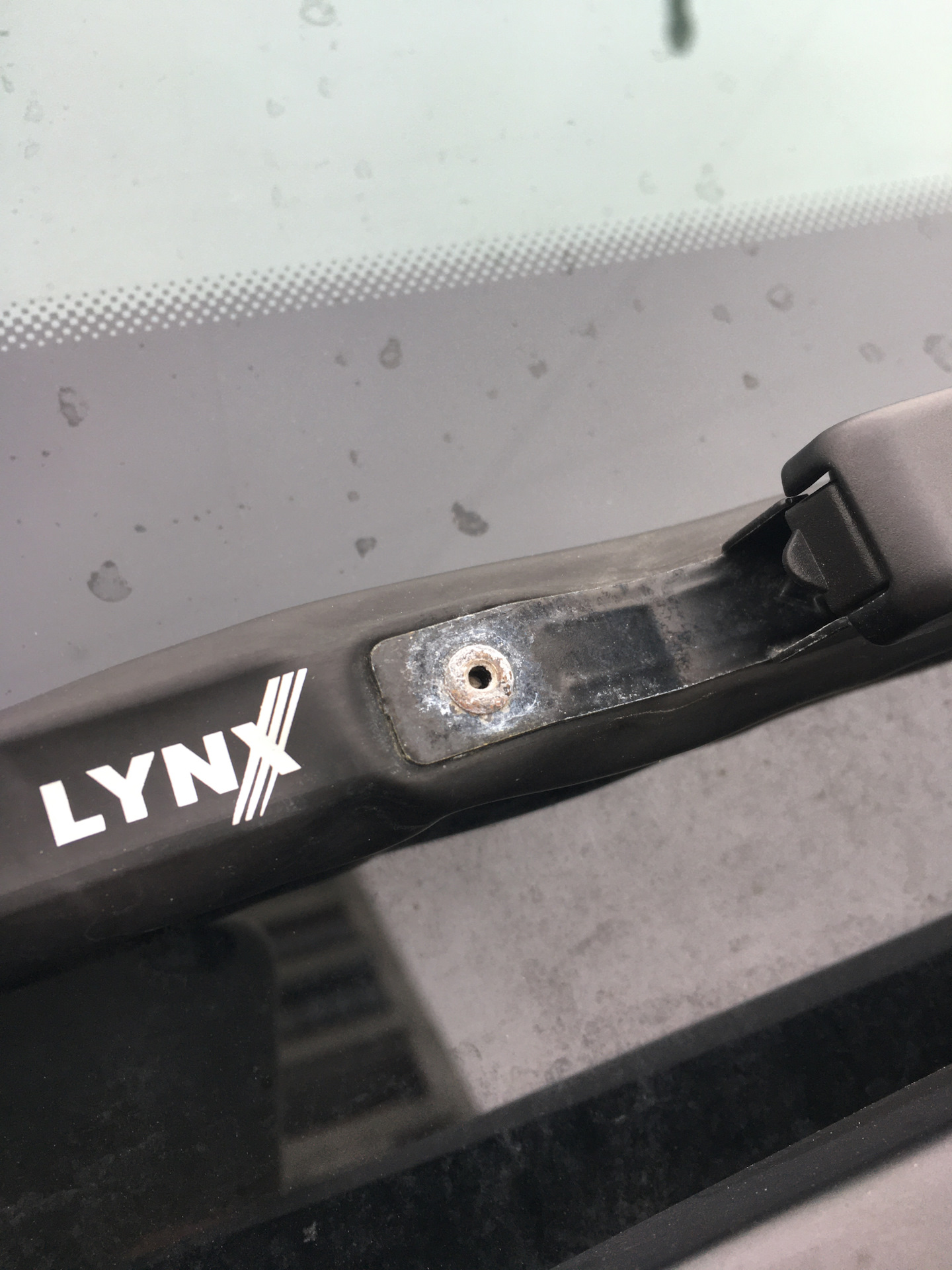

Дополнение спустя зиму!
В конце зимы пассажирский дворник стал полосить. Водительский пока держится бодрячком!
Так же слезла краска с заклепок, но это возможно заслуга ядреных реагентов.
Думаю после обработки силиконовой смазкой дворников хватит и на следующий сезон.

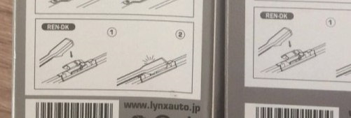

"Линкс" не знаю, а "Линксауто" да. Собственно об этом гласила информация с коробки. Лично я предпочитаю Европейское качество или если брать соотношение цена\качество, то Корея. О производителе просто написал как информацию на коробке, там пусть хоть Китай будет, лишь бы тёрли.

Суть простая- в электронном каталоге, на пакете в котором лежат щетки и на коробке прописана япония. Глядя на это мне надо было написать- производитель Индия? 😁
Все вопросы, догадки и схемы реализации можно изложить производителю лично(адрес сайта прилагается ниже с фото коробки от щеток, на японском домене. Там если что есть русификация сайта.)

Фигня в том, что на рено крепление щеток VATL5.1 т.е. любой дворник с минимальным набором переходников не подойдет. Приходится выбирать из 2-3 производителей, от этого и цена такая. Даже если накрутка будет 2 тысячи, то их всё равно придется покупать в виду отсутствия аналогов.
