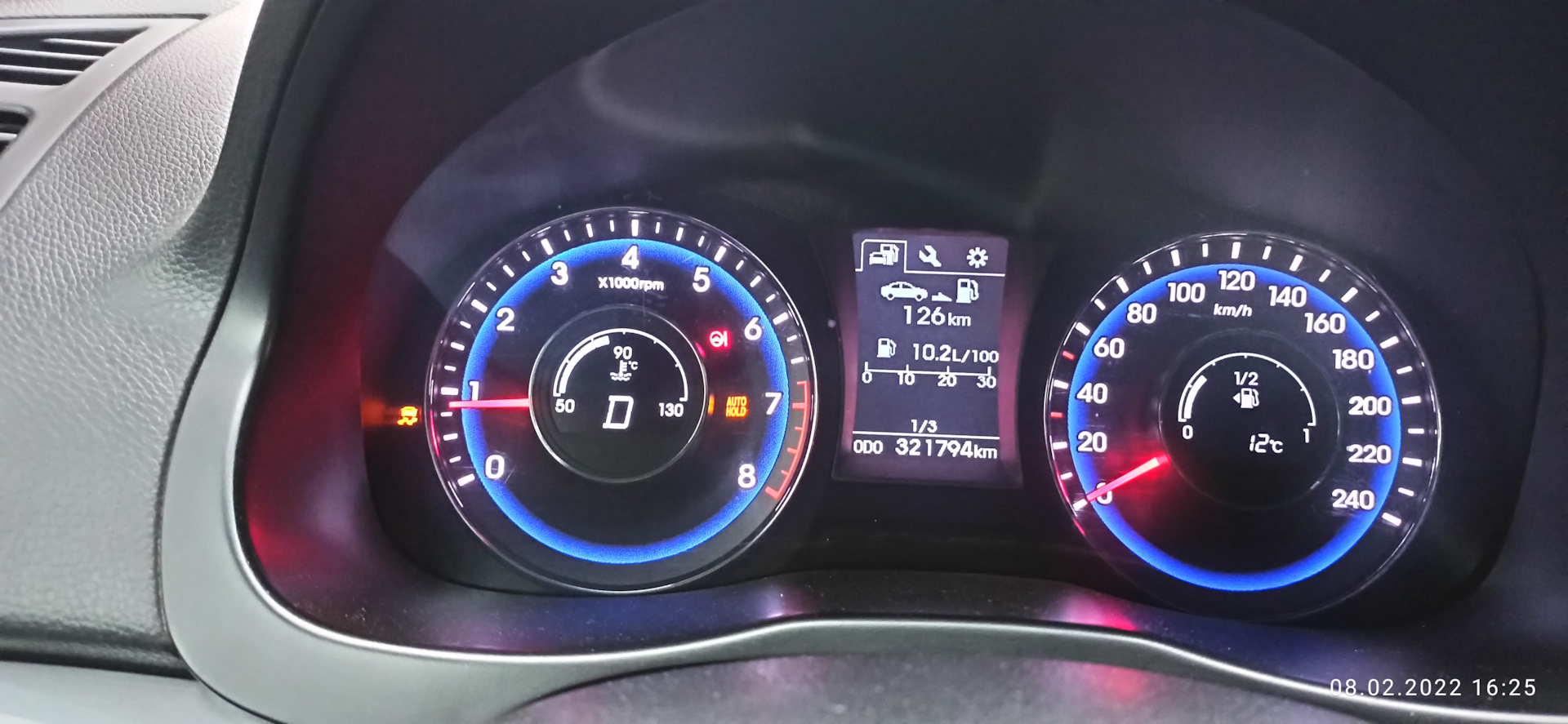

Всем доброго времени суток! Помогите куда копать! Ехал с работы домой и вылезли ошибки, далее пропадала индикация АКПП, падали обороты, блокировался эур загорался на приборке🤯🤯🤯🤦🏻♂️😩🥺еле доехал до дома! Один раз заглушил потом завёл только когда клемму аккумулятора скинул!

Приветствую такая же проблема не работает эур внезапно встал перезапуск решал проблему временно, после определённого количества перезапуска перестал работать совсем и перезапуск не сбрасывает уже ошибку, делал колебровку хватило на 5 км и опять все по новой, диагностЫ говорят угол поворота но я уверен что нет . Подскажите кто как лечил .

Доброго времени суток! Такая беда горит руль авто холд и курсовой устойчивости руль каменный диагностика выдаёт ошибку с1260 датчик угла поворота руля, поменял ни чего не поменялось и ошибка ни скидывается"с1260" Помогите если кто знает куда копать и вообще что делать? Бьюсь уже третью неделю с этой бедой.

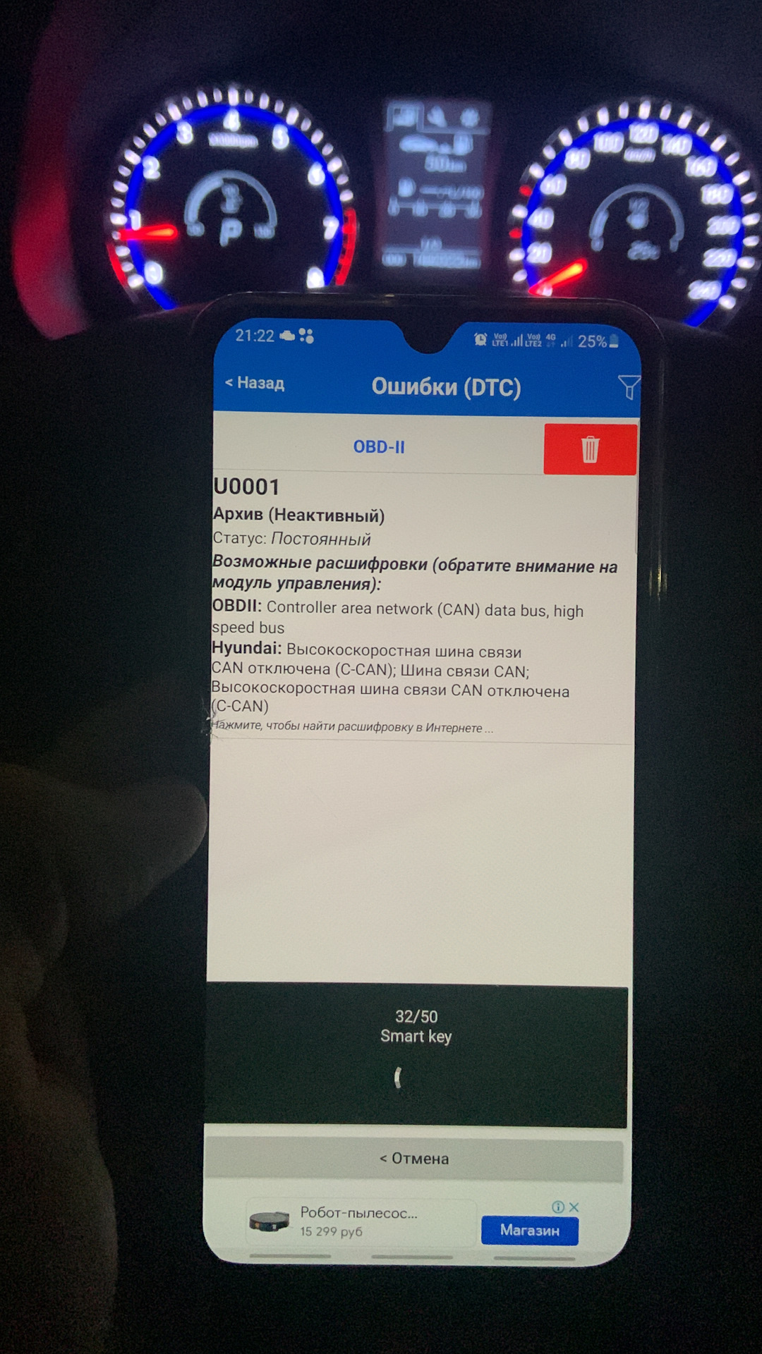

Та же хрень, эти лампочки горят, все работает, поменял лягуху тормозов, реле HAC, все равно горит. Ебд выдает ошибки С2130 и С2131

Ингибитор коробки может быть . И было что вода стоит в задних фонарях и коротит
Ну да больше было похоже на КЗ, нужно будет в задние фонари наверное лезть.
У Илюхи здесь такое было . Методом проб нашли . Выключаешь свет в 0 чтобы фонари задние не горели и у него всё нормализовалось . Ехала . Но может быть и ингибитор. Начали тоже с него
Сегодня холодно снег срывался весь день, жена завела прогрела и ошибок нету 🤪 точно влага где-то 😠 передачи туда сюда пощёлкала. Может конечно нужно проехать хз
