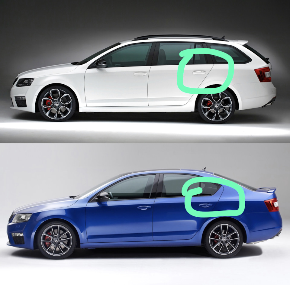

Также ввиду того что мне с момента покупки авто тошнил внутренний серый пластик на дверных картах, я долго на это забивал, но всегда хотел решить эту проблему, просто потому что меня это раздражало, и тут мой очень хороший друг Никита nik909 сказал что будет продавать дверные карты от своей брички, и недолго думая забрал их у него, но проблема была в том что у него лифтбек, а у меня универсал, и задние карты мне не подходят изначально от лифтбека, но как вы знаете нерешаемых вопросов небывает, поэтому передние карты мы просто перекинули, а задние карты сняли, отпаяли старые серебристые накладки, и запаяли новые от рс, на все про всё ушло порядка 3-4 часов, работа впринципе не сложная, делал с другом, благо у него были инструменты, и съёмники все необходимые.

А в чем конкретно разница по задним картам?
У универсала дверь другая, соответственно и карта тоже, там где отметил, карта чуть подлиннее на сантиметр
Понял🤝
