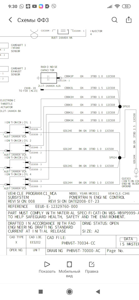

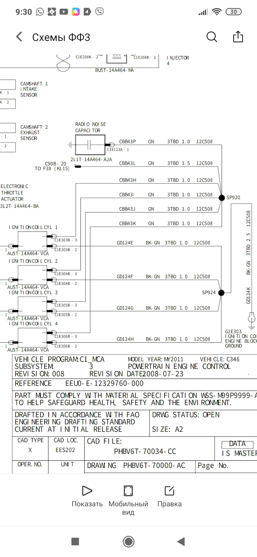

Долго искал возможные и не возможные проблемы которые приводят к дизелению мотора, перестуку при перекладке и т.д.
По итогу что только не делал, пришел к проблемам в электрике, а именно в заводских скрутках. Это нормально?
Это все залито чуть ли не эпоксидкой!
Это как реализовано соединение SP902 (питание +12В ДМРВ и клапана адсорбера) Вы шутите? Это же пипец! Пока не переделал, ездил с отключенным клапаном и ошибкой, чтобы хоть чуть более менее дмрв работал нормально.
При этом форд рекомендует замену косы ffclub.ru/post/18323702/, т.е. форд как бы признал проблему в соединении sp910, но самое циничное, что это проблема именно в соединении проводов минуса сигнальных проводов, и нет необходимости резать все провода, а только переделать эту скрутку
Есть продолжение…, а продолжение это возможное излечение всех павершифтеров от умирания ТСМ! Я сам пока не делал, но мне пока не требуется, но думаю это избавление от ошибок по питанию ТСМ. Это переделка "говно" скрутки SP918
Это где находится эта куча скруток.
Вопросы?))
ПС: Я забыл написать, сделал скрутку, обязательно пропитал смазкой для контактов, и все это дело закатали в гильзы! Надежнее думаю не бывает!)

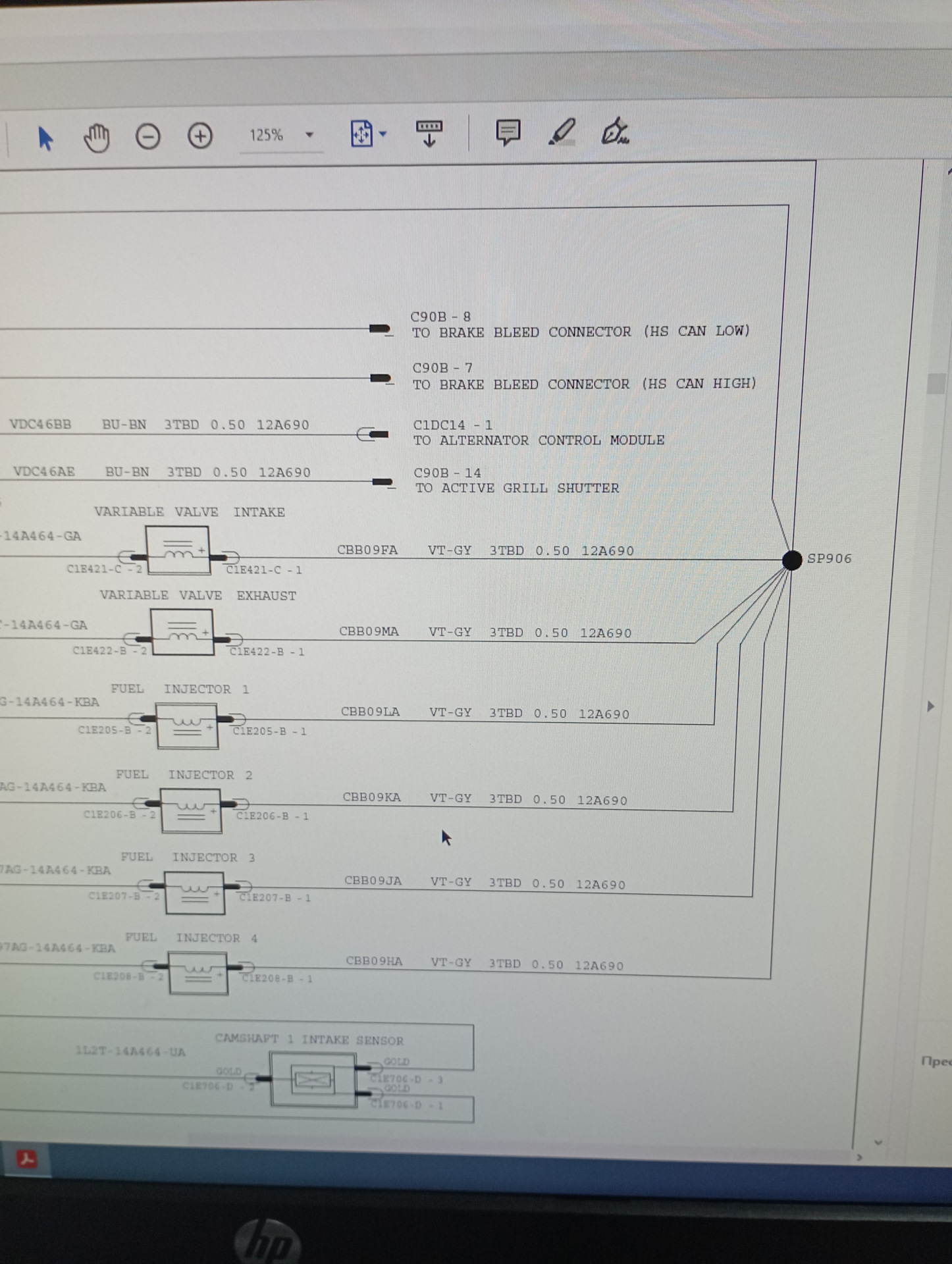

ещё меня мучает с того раза вопрос по sp906:
после пропайки охрененный эффект держался 2-3 недели, потом всё сдулось со временем.
лазил ещё раз перепаивать-посмотреть — эффекта ноль…
почему так всё сдулось опять, есть варианты? я потом и фишку катушки менял, и че только не думал.
осталась последняя слабая мыслишка — питающий sp906 провод отгнивает, но чета вообще прям не верится чтоб так долго и настолько.

Так тебе наверно не 918 нужна, а 906 скрутка! Там питание форсунок, клапанов TiVCT, ну и катушки. Находится в жгуте перед входом в топливную рампу, на питание форсунок, фиолетово-серые провода.
а кстати да! я про 906 в вк-паблосе уже спрашивал — никто ниче не знает. рывшивсь схемах, попадалась ещё 918, а тут ты с 918 — дай, думаю, спрошу, может про неё хоть узнаю, вдруг пригодится. от души прям!)
в "рампу" заходы проводов с обеих сторон, этот с какой стороны? хотя без разницы, всё равно вскрывать, а там по цвету разберусь
Мало кто на столько далеко лезет в проводку, а если так разобраться, то много чего зависит от хорошего контакта, как минимум что ЭБУ будет правильно воспринимать все входные значения и делать правильные расчёты, ну и управлять исполнительными механизмами!)) просто в этом случае, при 5 вольтах питания, сотые, тем более десятые доли не правильного вольта даёт колоссальное отклонение от погрешности в расчётах.
вот-вот, в том-то и дело. а многие думают и так сойдёт, не мешай машине ломаться, меньше знаешь — крепче спишь. а потрм "ой! а почему то, а почему сё, а почему капиталка?!"
Kost9-1
щас залез, пропаял. сбросил адаптации и поехал домой. проехал всего киломнтров 5, так что судить пока рано.

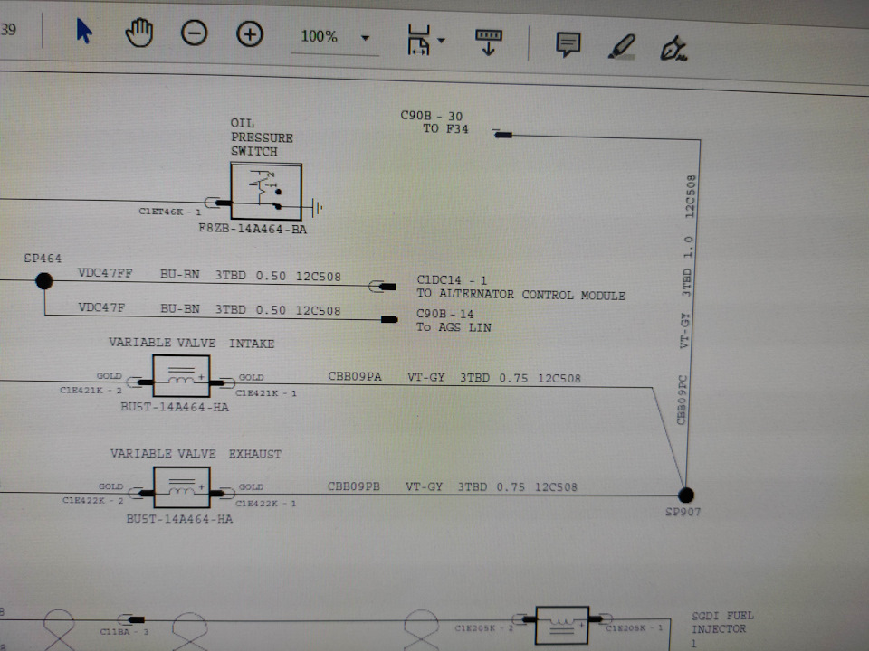

Так в итоге SP918 где находится? по фото не опознал. у меня 105 мкпп
Пересмотрел сегодня у себя эту косу, походу на рестайле этой скрутки нету . Единственную нашел подобную скрутку вверху этой косы почти рядом с четвертой катушкой . Но там четыре чисто зелёных провода соединяются с тремя чисто зелёными проводами . Скорее всего идущих на катушки .
Ах да, у Вас 2.0GDI, там схема питания дмрв и клапана раздельная, нормальная. Нужно искать где может быть проблема.
Судя по всему это от форсунок
Может тут плохо
Прошу прощения, я ошибся, это провода на катушки, как Вы и писали.
Можно этот момент посмотреть, питание клапанов муфт респредвалов.
