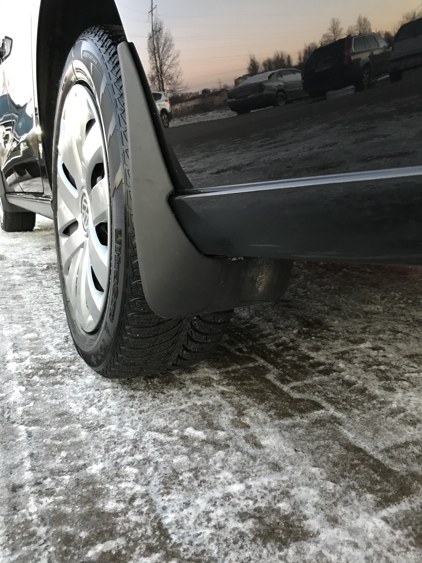

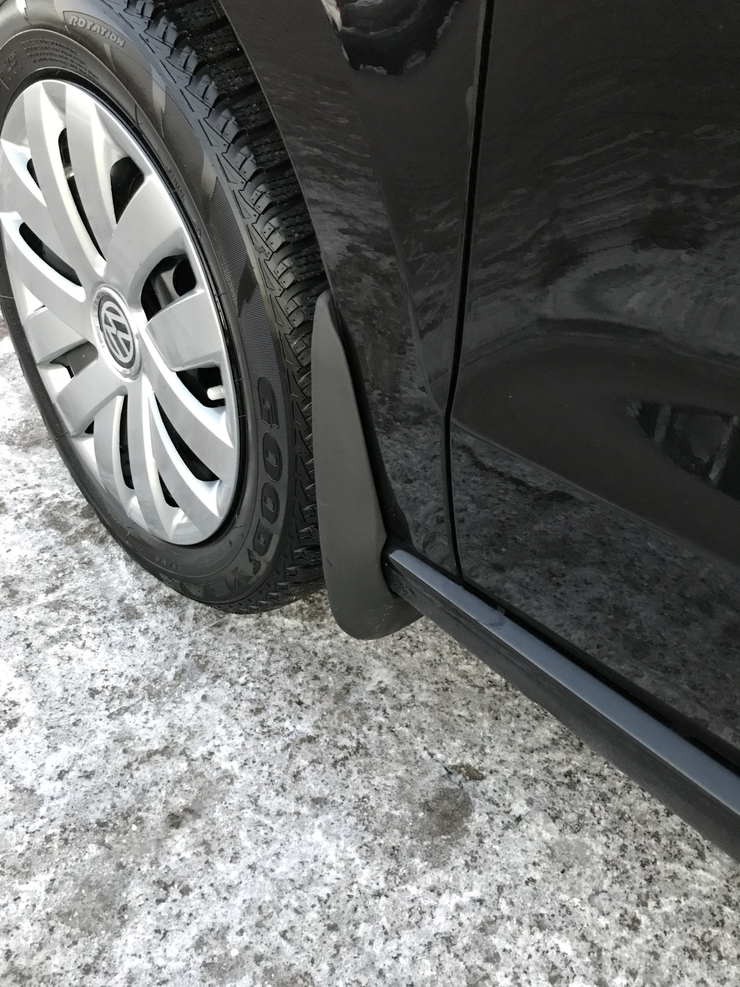

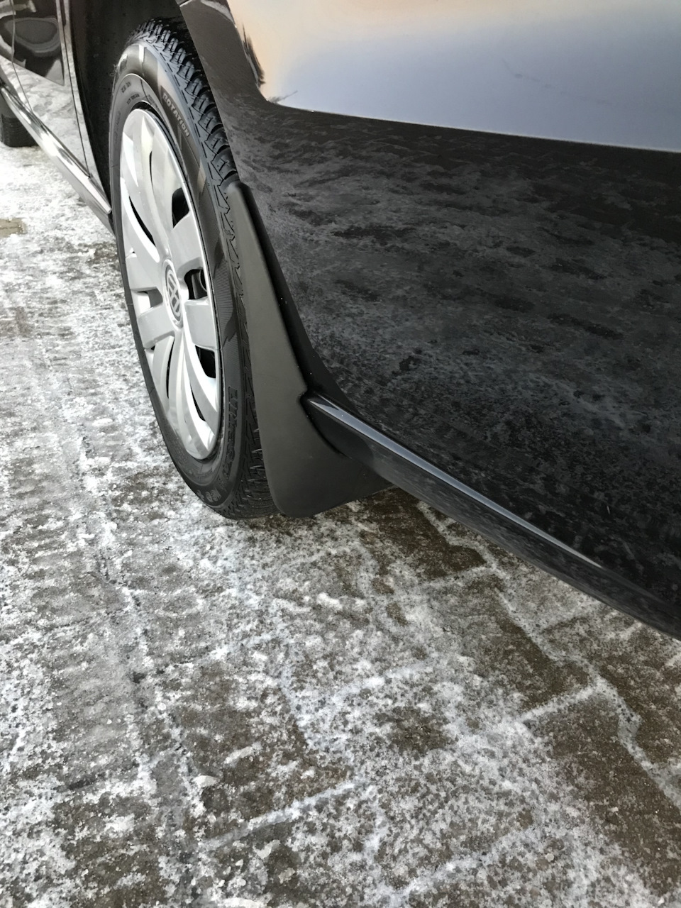

Долго думал нужны ли мне брызговики или нет, ну тут съездив первый раз до деревни, после покупки POLO, было решено устанавливать, так как езжу я раза 2-3 в месяц туда, и часть дороги это 20 км грунтовки.
Почитав кто что ставит, было решено заказать брызговики фирмы SRTK, АРТИКУЛЫ :
Зад: BRZWPOL15G06017( под рестайлинговый бампер)
Перед: BRPWPOL09G06X00.
По качеству понравились, мягкие. Крепежа в комплекте нету, дозаказывал саморезы Febi в количестве 6 штук артикул 101887. По 2 самореза на передние брызговики, и 4 на задние.
Передние брызговики устанавливал без снятия колёс, задние снимал.)

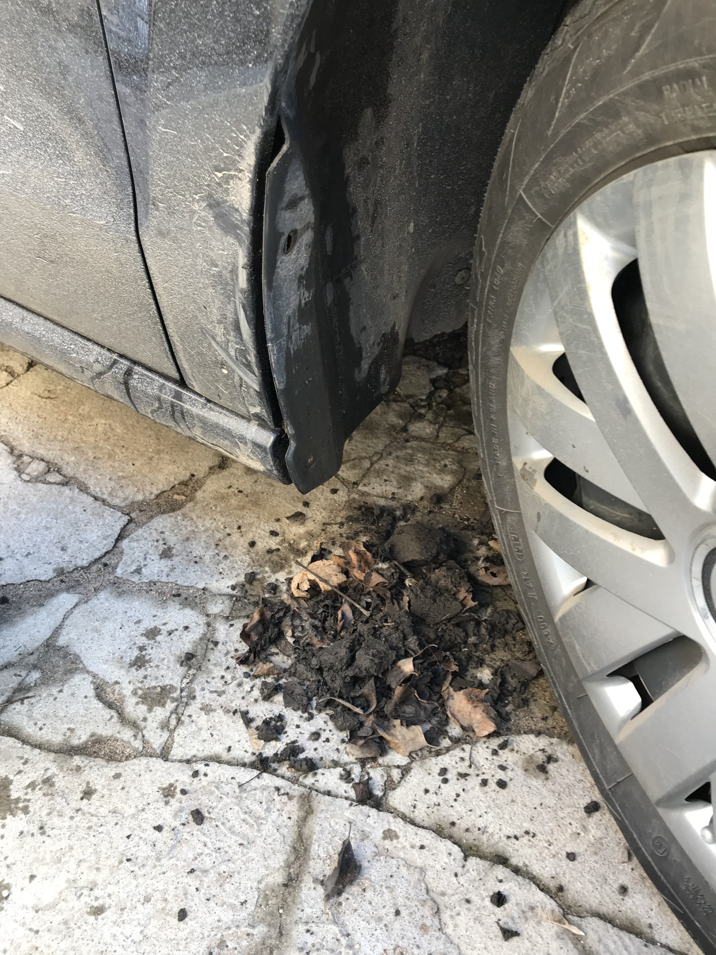

Плюс вычистил за Локером грязь, вот что было с каждой стороны

У меня под защитой столько же грязи было.

Как они по ширине? Закрывают заднее колесо или только часть?
Закрывают . Фото добавил, там видно
Тоже подумываю об установке брызговиков. Но немного переживаю за сохранность ЛКП в местах прилегания брызговиков.
Кто то в местах прилегания клеит двухсторонний скотч . Ну я не стал этого делать

Оригинальные натирают, а такие как у автора поста и подобные им, прилегают к локерам, а в районе ЛКП имеется зазор
Прикольная логика у VAG.
gumeldiman
Поддерживаю. Тоже катаю не оригинал и всё норм.
gumeldiman
Зазор, в который налетит песок — протрет не только краску, а ещё и грунт.
