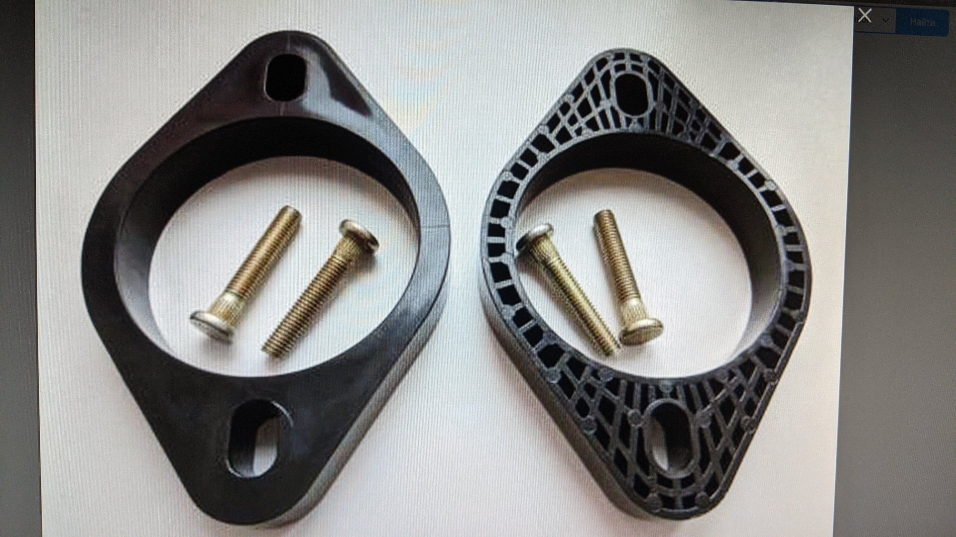

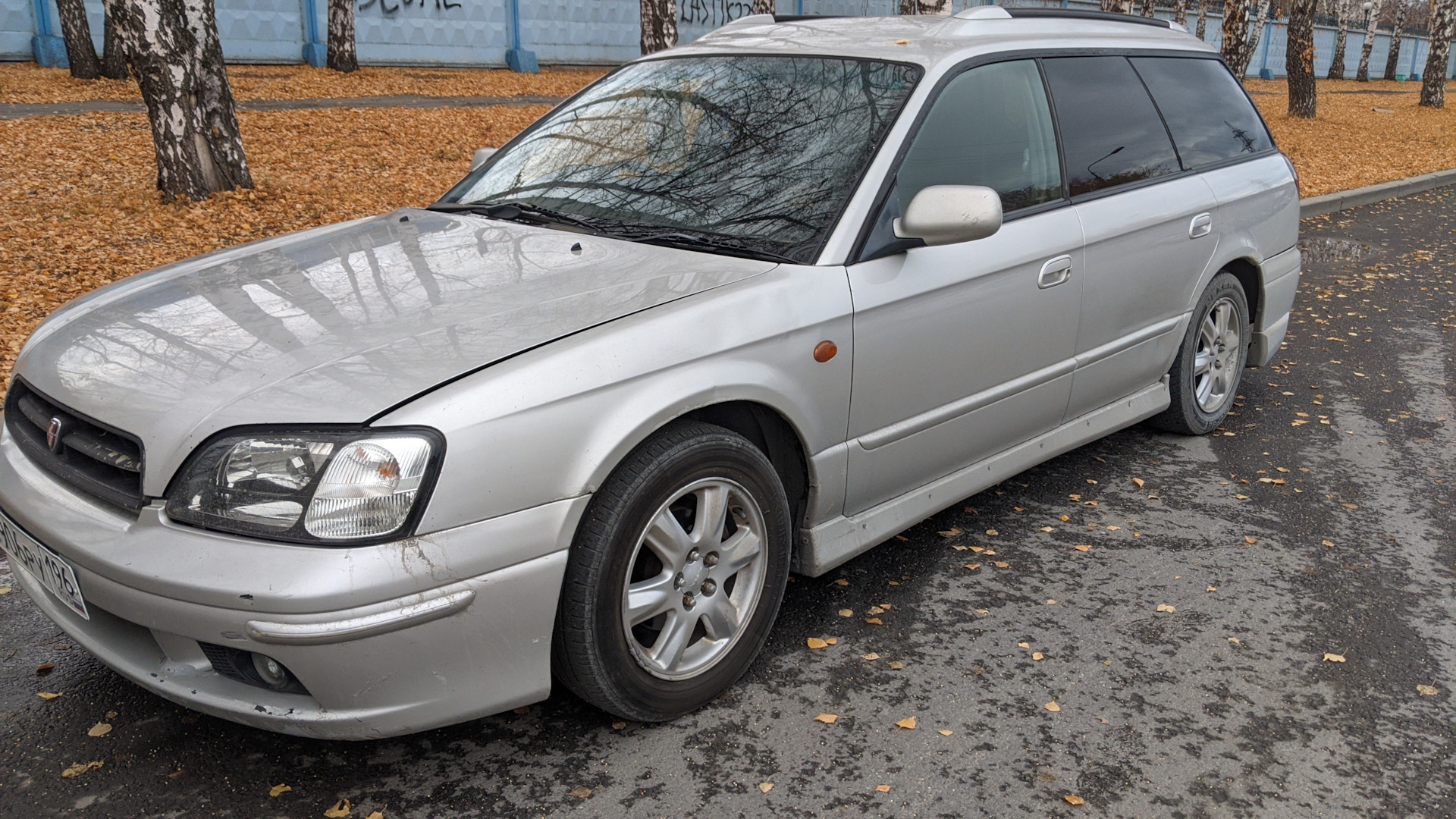

Даже моя предыдущая импреза Конь была выше чем легась, меня это жутко расстраивало, ну и в очередной раз съезжая с бортика зацепил бампером и оторвал правую часть ((( Так как резина которая на зиму мне досталась 205*70 что даже учитывая 15 радиус все равно для легаси много, не влезет, решено было заказать проставки, 2 см.высотой.
Нашел в Челябе за 1600 комплект, пластик, думаю на пару лет его хватит а там может уже и стойки от аутбека прикуплю, в общем поставил проставки, потом поставил резину, дорожный просвет под передней частью 22 см.
Потом поставил зимнюю резю и красота, нигде ничего не задевает и не трет.
Результат; машина стала выше, с бортиков спрыгивают уверенно, получился такой аутбэк на минималках.

Я вроде проставки за 600р купил такие. На ЕМEX заказывал.
600 за комплект ?
2 задние.
Я себе ставил стойки в сборе от форя сф парад и задние усиленные пружины заказывал, тоже клиренс очень вырос)
У меня сзади Проставки 3см над опорами стоек, аморты KYB ExcelG, пружины усиленные OBK, Сначала при установке задних пружин жопа была высоко, через полгода села и смотрится ровно или чуть ниже переда. Перед такие же проставки 3см, аморты KYB ExcelG и родные пружины от контрактных стоек KYB чёрных.
Тоже KYB excel g стоят но пружины сток, стойки брал контракт с импрезы коня, перед установкой померил по высоте такие же какие и стояли на легасе.
GkGeorge
а задние стойки опоры подошли без переделок ? я знаю что перед встает от всех субар, а зад обычно надо что то делать с опорами.
Я только перед от сф ставил) задние были стандартные + усиленные пружины)
