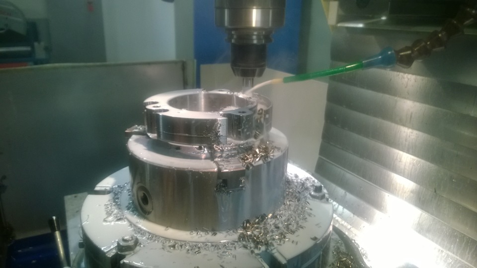

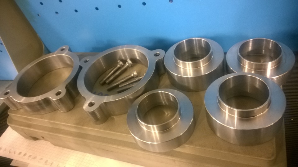

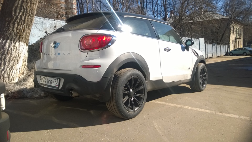

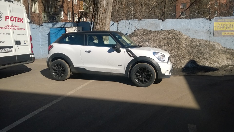

Из предлагаемых в интернете вариантов по лифтингу МИНИ ничего вменяемого не нашел, кроме китайских алюминиевых проставков под заказ и без гарантий. В итоге разобрал, заэскизировал и попросил знакомого станочника выточить из 40Х13 по моим чертежак комплект проставков с подъемом в 30 мм. Как это по-модному, кастомайзинг блин)))). вот что получилось. Если кому интересно, могу повторить с вашим mini (countryman/paceman) за 30кр. Езжу уже почти год, проблем никаких, сход-развал без отклонений. На фотках он на БМВшных репликах 220/55/17 с увеличенным относительно родного вылетом.

Сколько в компенсации вырос с такими проставочками?
Привет. Круто и неожиданно! Как сказалось на управляемости и на гарантии?
Привет. Наверное и стал более валкий, но если честно, я этого не сильно заметил. едет как хороший кроссовер) Официалы говорят, "если вдруг будут какие либо проблемы с подвеской, просто все снимай, ставь штатные колеса и приезжай — гарантию нарисуем."

согласен, идея неожиданная) ну ненавижу я лоурайды. на выходе получился оригинальный паркетник. и клиренса теперь для любых бардюров хватает, да и в драйве он особо не потерял. представьте себе евог купе и пропорционально уменьшите до мини. оно и получится.
