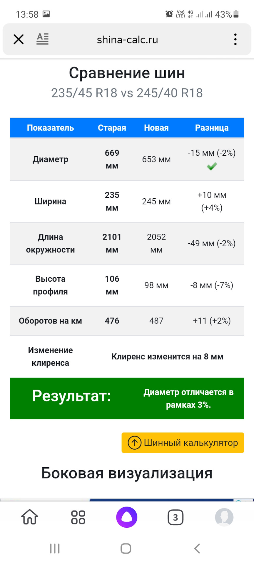

Привет. Ставил с ппд 235.45.18 j7.5 Turini 235.45 всё ок. Опустил подвеску на евро тоже всё в поряде. Есть желание впихнуть 245. Но для диска 7.5j 235 максимально допустимая ширина. На ширину 8j уже идёт 245 и шире. Так что нужно смотреть по шинному калькулятору и ширину от 245
Вроде как, я смотрел 235 в допуске на 8j
на ппд смело 225/45/18 ставь, если хочешь комфортней
да и 235/45/18 и 245/40/18 пойдут

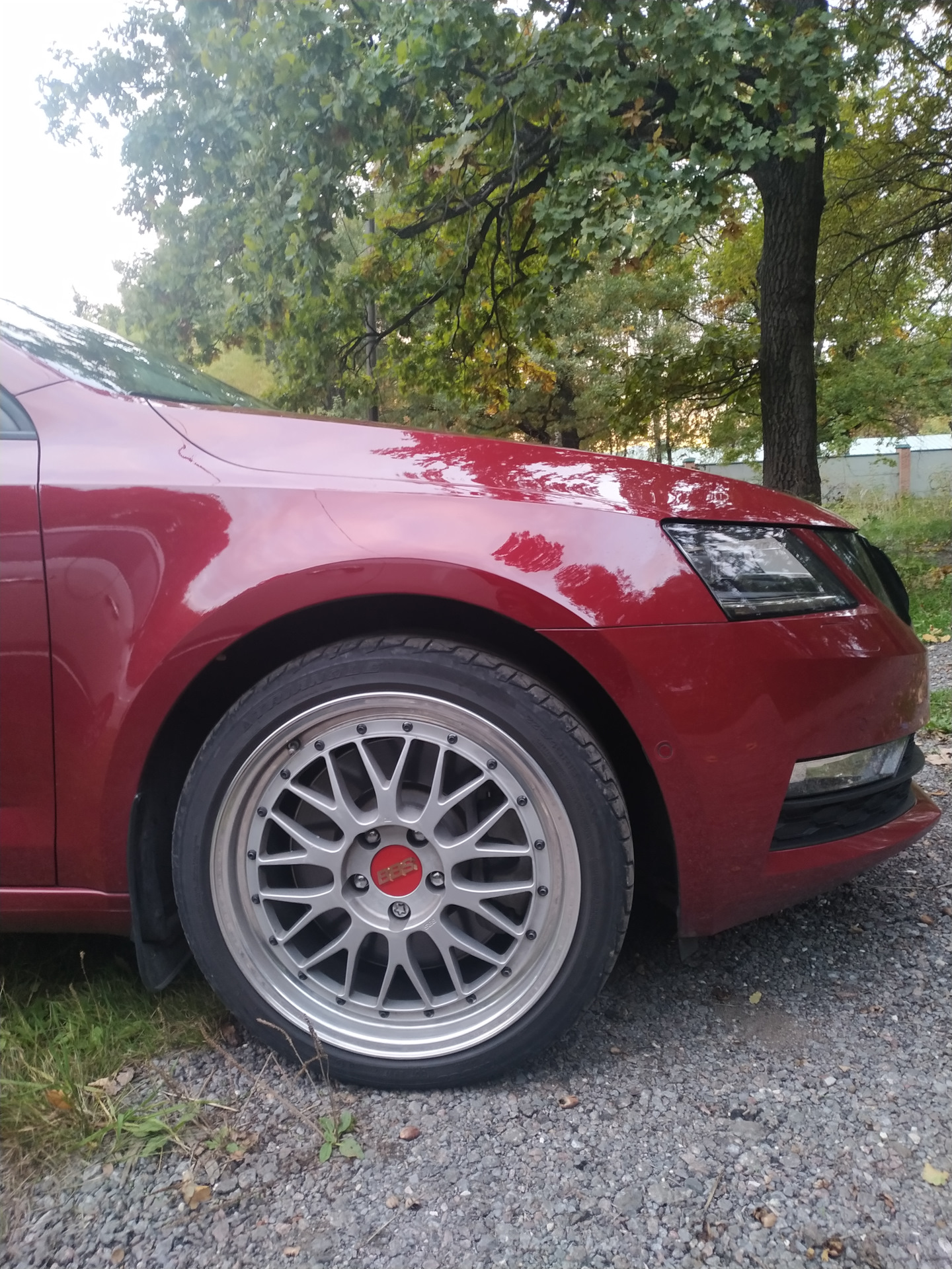

Привет, моё мнение для 8J — 235 т.к. у самого 225 и считаю маловато, высоту можно 40 и 45.
Высоту хочу именно 45, у тебя 225/45/18?
У меня 225/40/18 диск 8J
Ну как, у меня такие стояли, мне не очень
Высота меня устраивает, но следующий комплект тоже буду брать 235 по высоте 40 или 45 пока не определился 50/50.
По поводу 225 вот как на дисках сидит видно сто маловато www.drive2.ru/l/584044359951874454/

насчет 245/40 не думал? высота профиля будет почти как на 225/45
