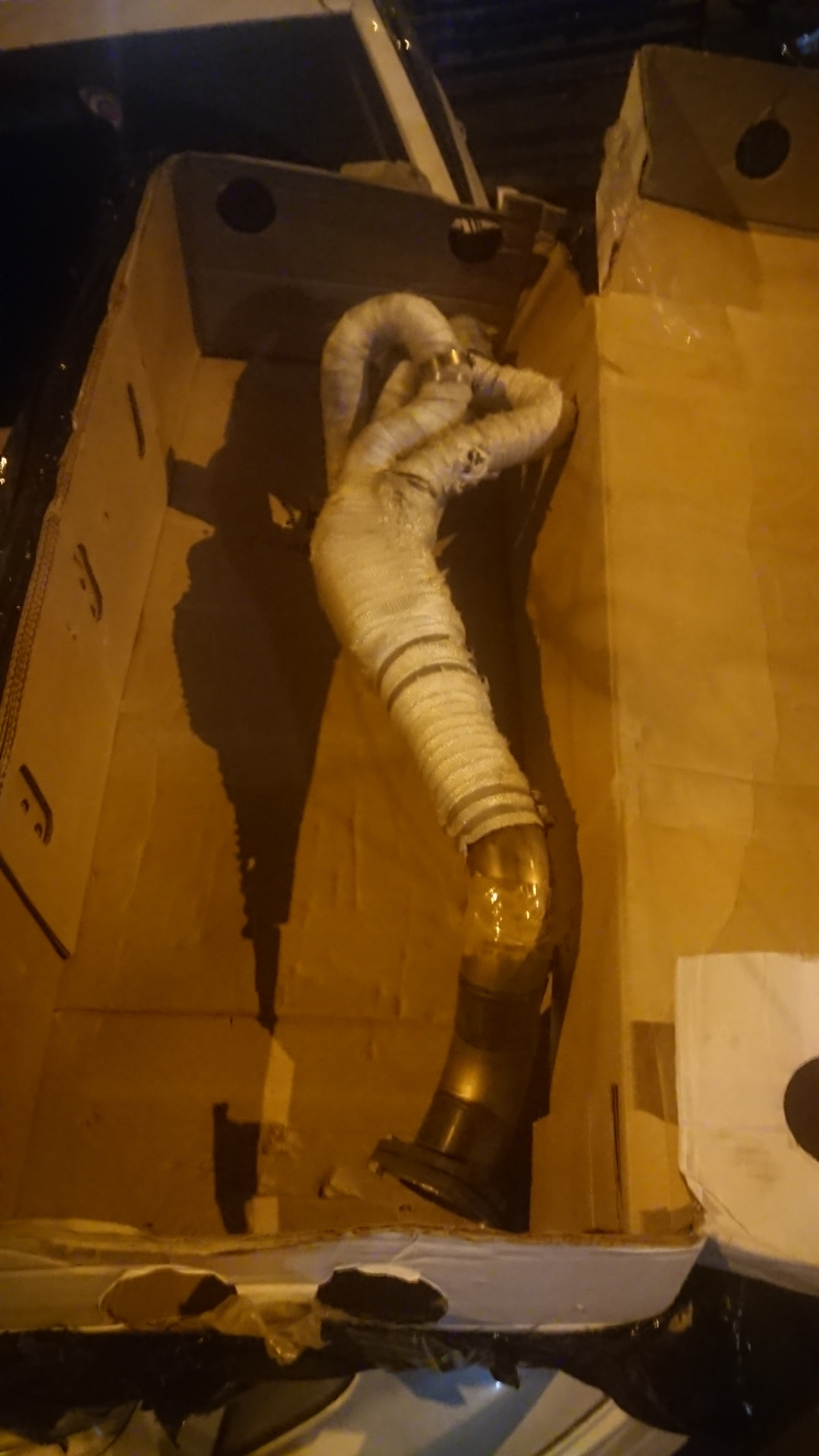

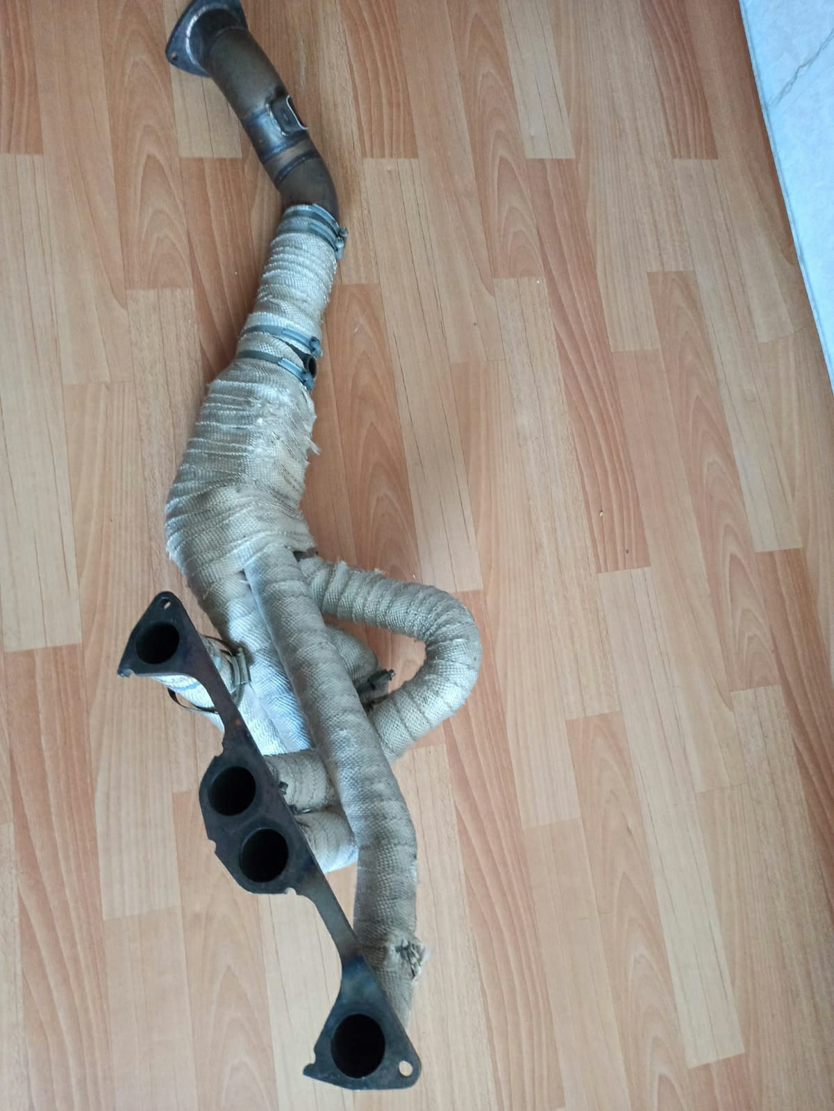

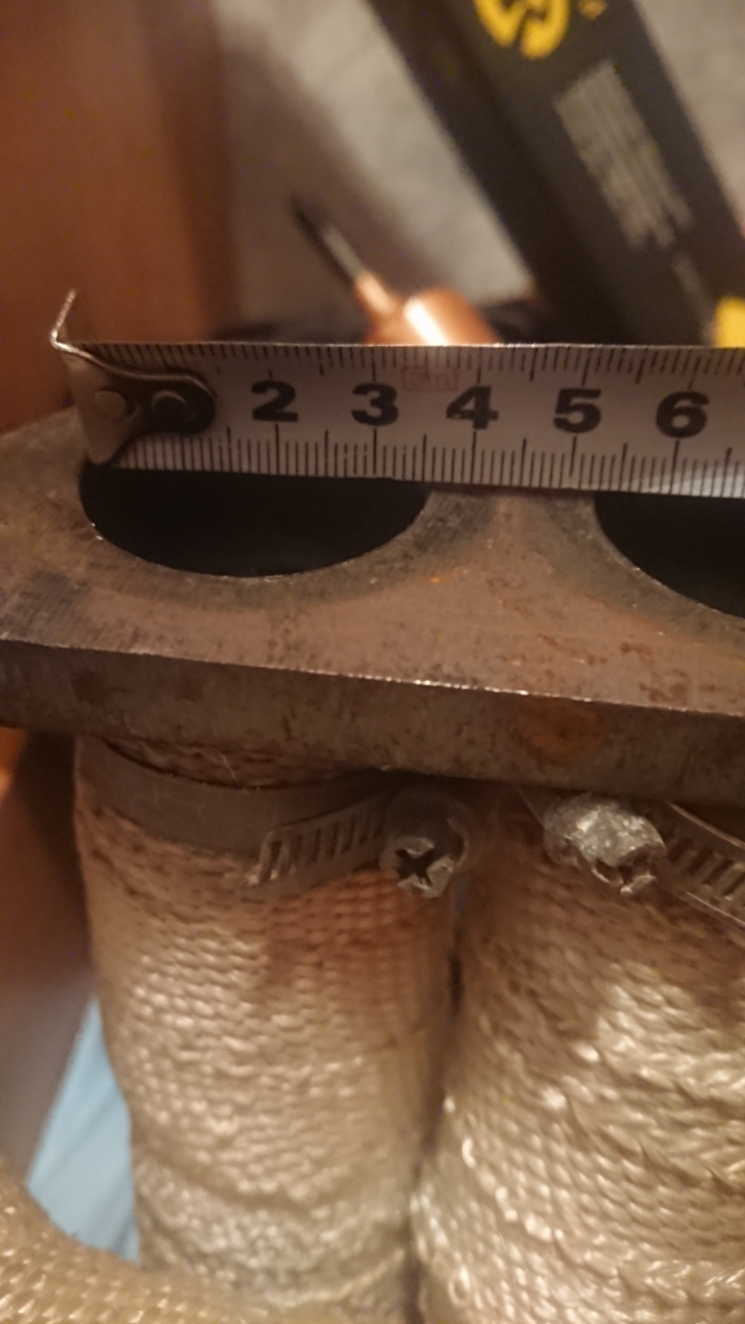

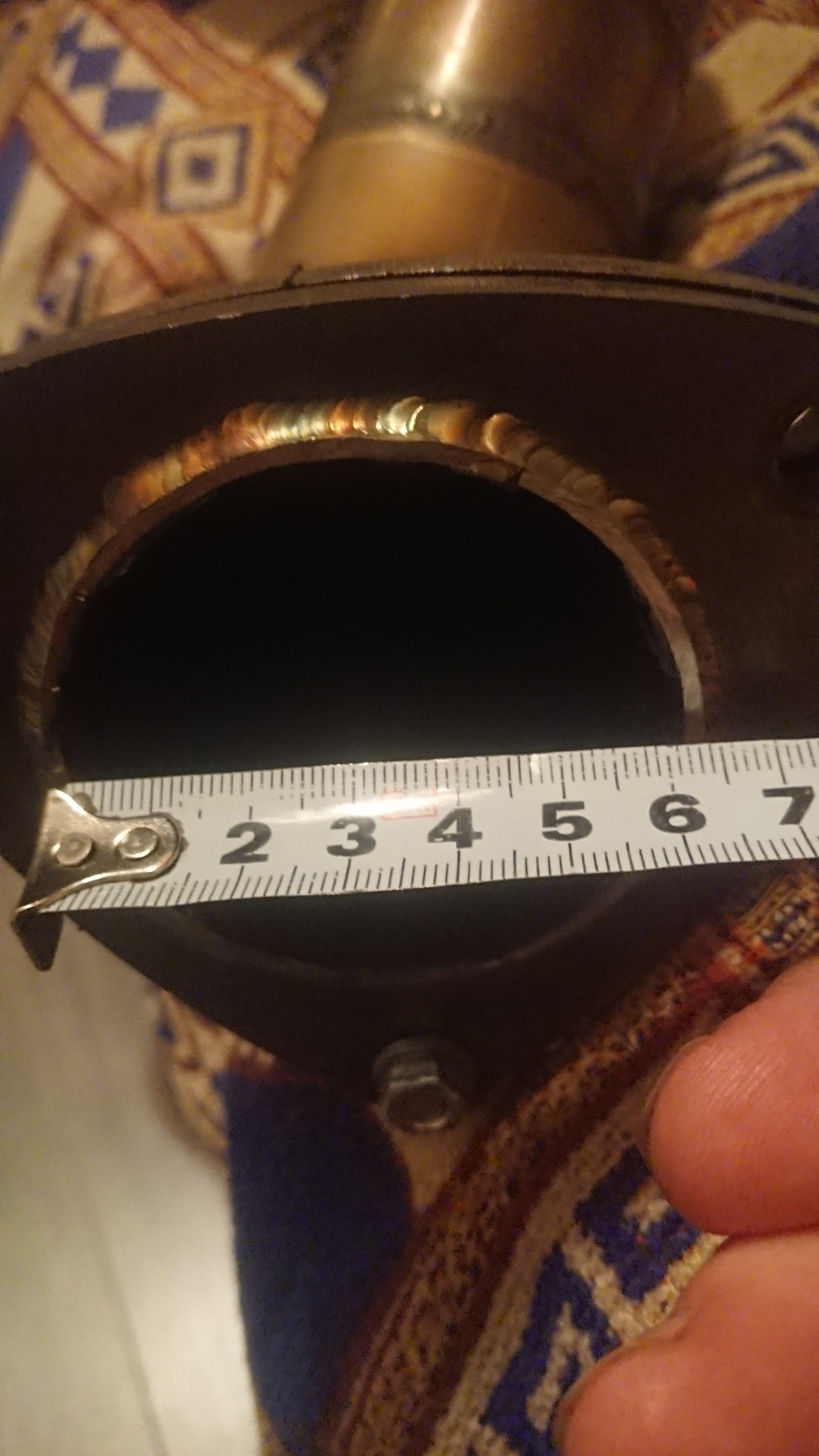

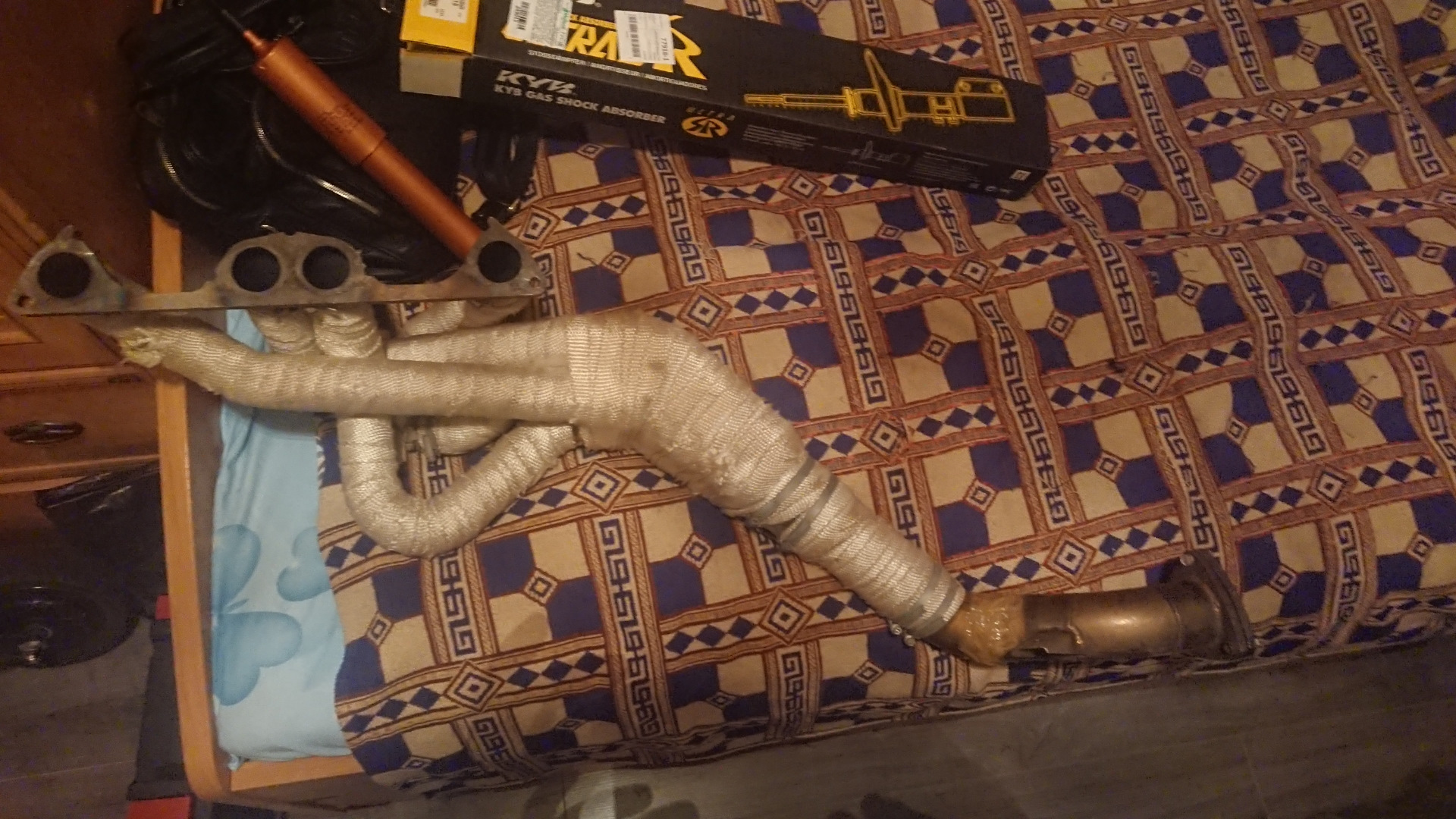

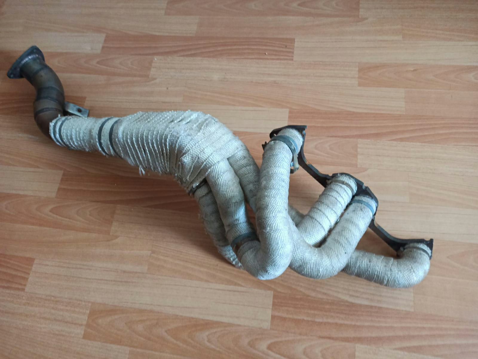

Выпуск на этом машине я хотел менять на более приближенный к оригиналу ВФТС, из массовых производст ничего не устраивало. Потом увидел данный коллектор на продаже в Красноярске, через друга, ShurikRS, был найден сторонний человек, хотя продавец не вызывал сомнений, он осмотрел
, купил и отправил деталь.

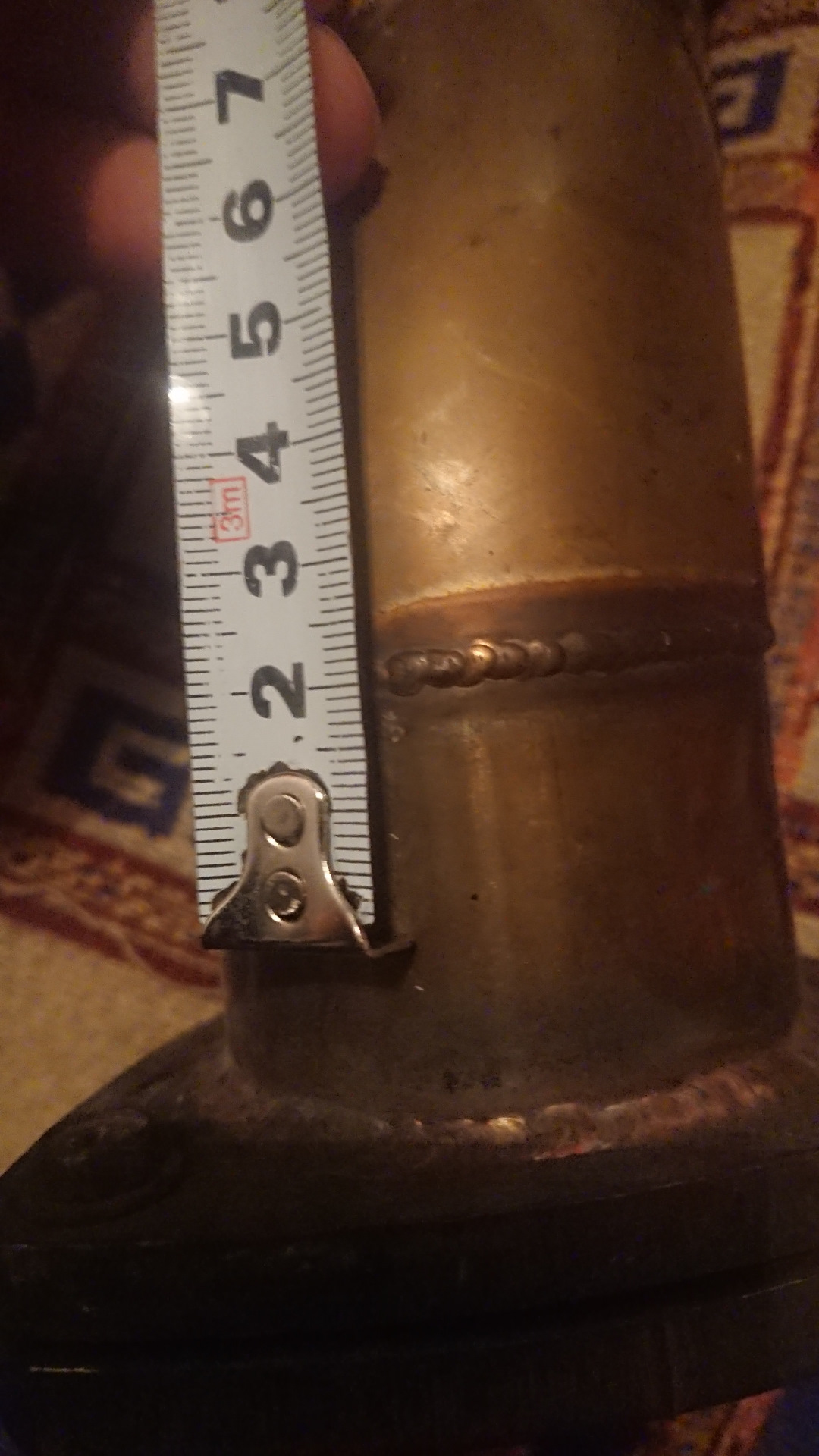

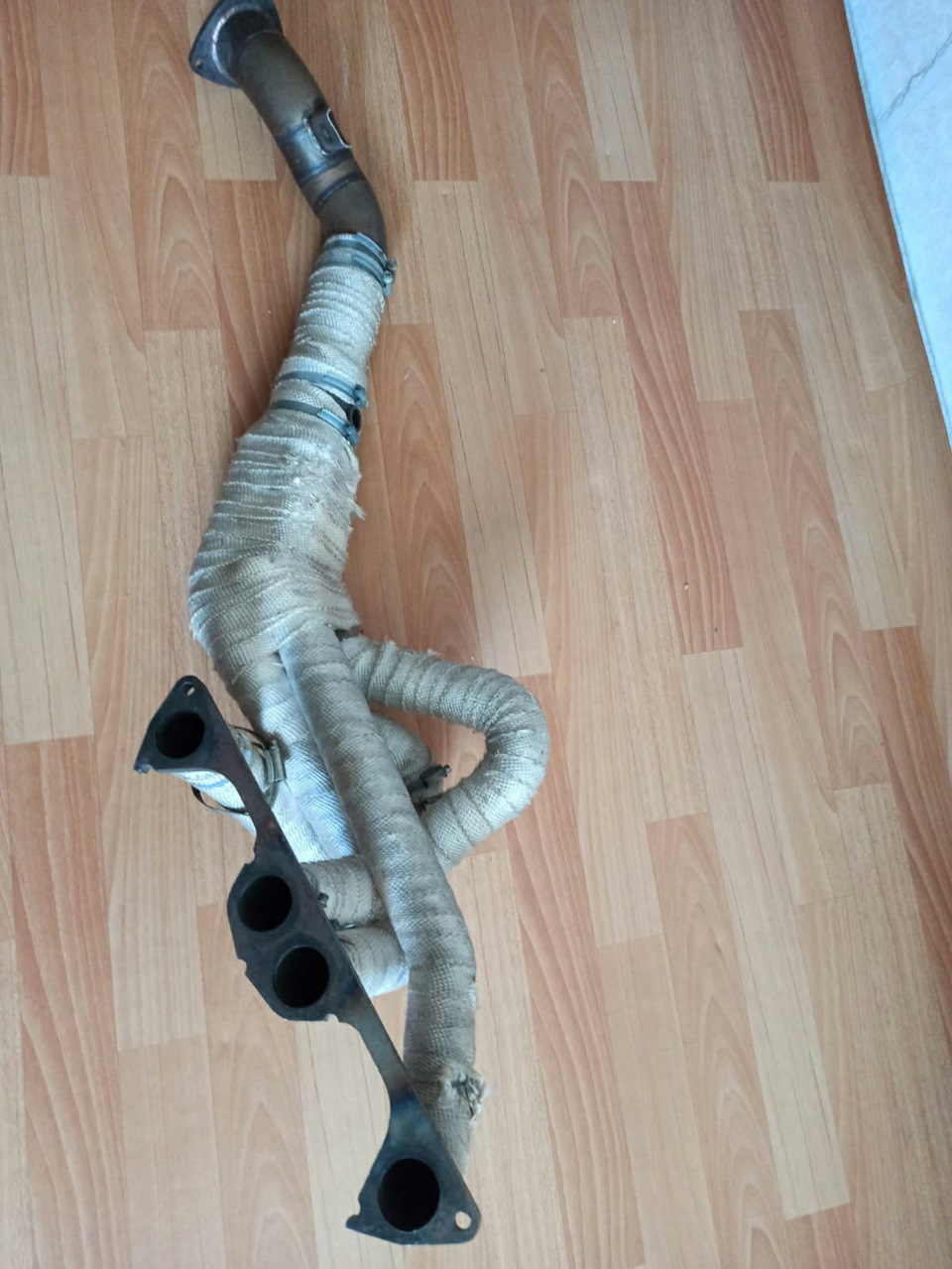

Качество на высоте, сварные швы отличные, коллектор тяжелый, вес 10 кг. По параметрам первичка 36 по фланцу, 38 внутри, т.е. можно пройти шарошкой фланец, но думаю это лишнее, длинна первичек немного бегает около 66 см, далее в одну трубу с внутренним 61 и длинной 46, так же есть гайка под лямбду. Остальную трассу куплю готовую, тут есть нормальный вариант, останется только состыковать, или будет сварена собственная. Коллектор в ТК видимо оценили и запаковали как следует, хотя я и написал что можно просто пленкой обмотать)

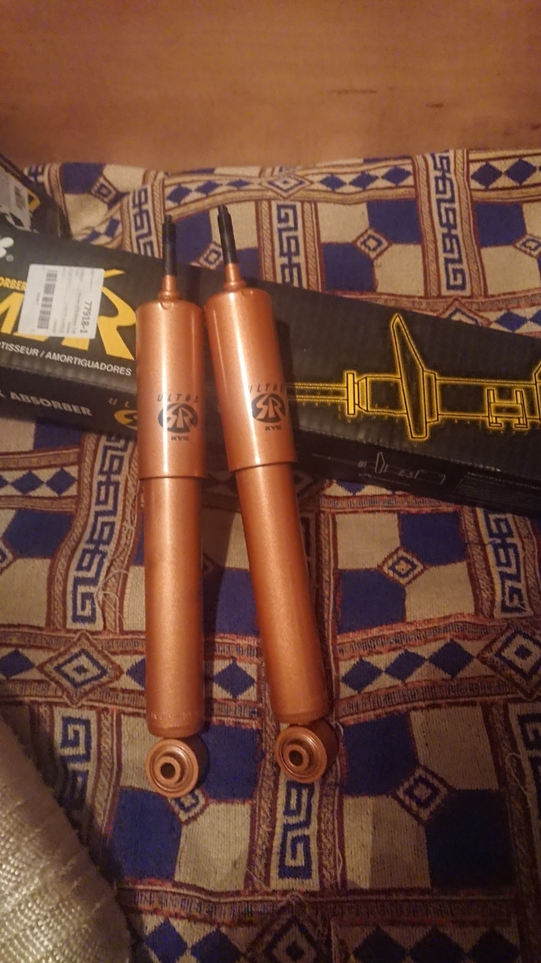

Так же приехали новые передние амортизаторы Kayaba Ultra SR, приятно держать в руках, производство Япония этого года, качество на высоте! Так же заказал новые задние амортизаторы, мои к сожалению повреждены креплением заднего стабилизатора, один заклинил, второй рабочий, но с повреждением на корпусе. Не знаю как так произошло, либо крепление провернулось, либо мост так как при установке было все хорошо.
Всем удачи!
Следите за новостями!

Можно полный артикул передних Ultra SR ?
243015 перед
243016 зад
золотые амортики… агхрррр
мои любимые)))))
Всё золото будет спрятано)

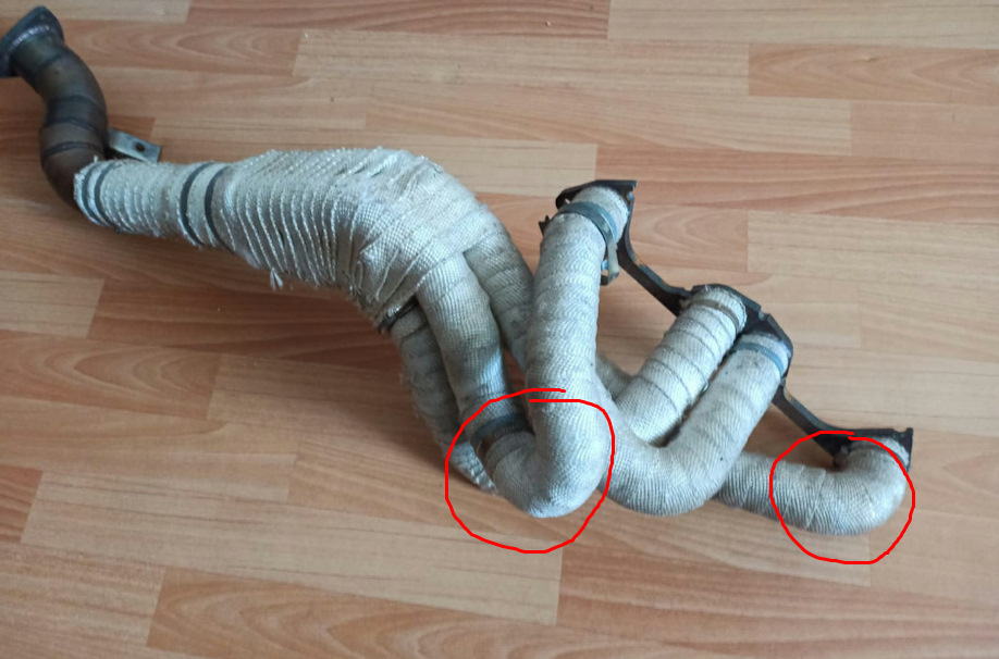

Видел в продаже этот паук)
Паук хорош, продавец мог бы немного поднять денег, желающие есть, может и сделает ещё.
А тебя не смущают вот эти места? Чет уж больно малый радиус изгиба. Ну или может на фото так выглядит.
Есть немного, у первого цилиндра крутой поворот, 4-й имеет окружность побольше.
Думаю что это не помешает, так как остальные состовляющие впуска на пропустят столько воздуха. Но по карбюраторам я начинаю смотреть в сторону 45-х.
Есть какие то симптомы нехватки производительности? Вроде как 45-ки от 2 литров ставят.
ВФТС были на 45-х, и там был 1.6 мотор. Я думаю этих мало. Но надо сначала поставить нормальную ГБЦ, тогда можно будет судить о достаточности карбюраторов.
Ух… А я ведь тоже засматривался на данныйпаук и списывался с Никитой. Но пока появились деньги — уже продал его. Рад, что попал в хорошие руки!
Ну DK тоже не плох, диаметры теже, чуть дальше только первички идут, на как ты описал длинна зато одинаковая. Тут есть разброс, возможно я не так намерил, но по моим прикидкам до 6 см. DK какой вес имеет?
Вес не могу сказать, тк я его продал…
