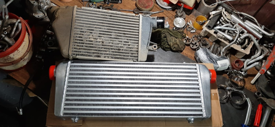

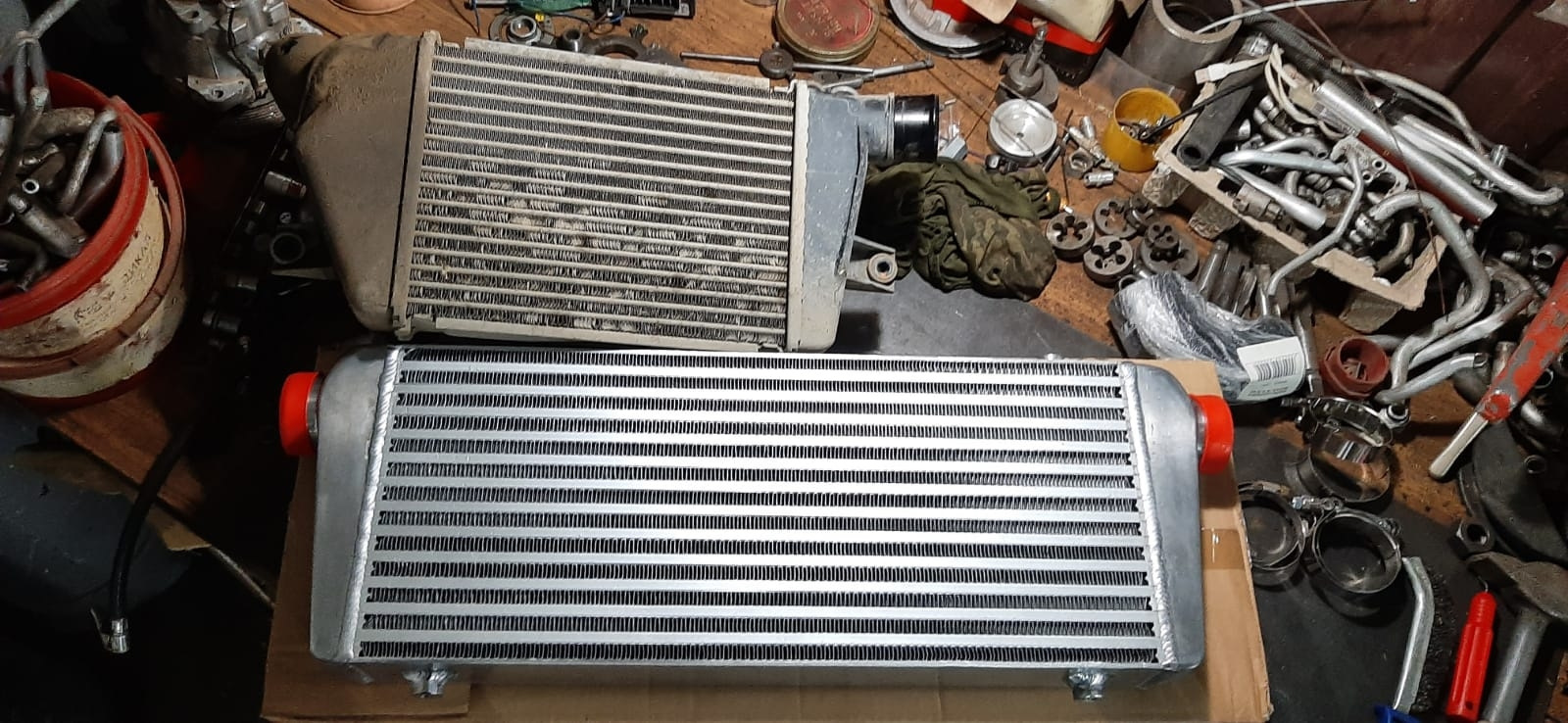

Хотелось эффективней использовать пространство и установить интеркулер покрупнее. Купил размером 700х230х65 с входами 57, силиконовые углы, хомуты (не налезли) в клаб турбо. На алике три алюминиевых колена.
Кулёк на вид по площади раза в два крупнее, толще, по весу в 3-4 раза тяжелее.

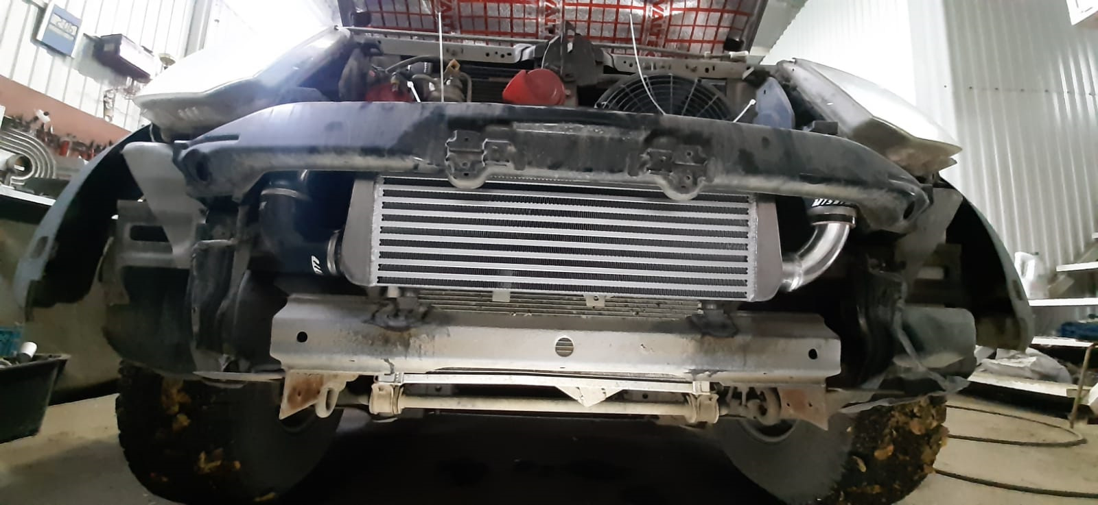

Кто на драйве менял, все крепили через уголок к средней вертикальной балке телевизора, и также снизу. Мне назначил кондерщик, он также варит алюминиевые трубки. Он закрепил на усилители, низ на нижний (вместо которого устанавливают площадку лебёдки), верх на средний (на который номер крепится).
На драйве все ставили выходы на уровне штатных шлангов (выходами вверх). Я попросил выходами вниз. С водительской стороны угловой шланг повернул вниз на 90 и к кульку приварил алюминевое колено 90 (смотрит вверх). С пассажиской стороны я думал сварить зигзаг из двух колен. Он мог так сделать, но монтаж впоследствии мог быть затруднён. В штатный шланг от турбины всунул алюминевое колено, а на радиатор одел силиконовое колено. Зигзаг из алюминия и силикона. Алюминий в телевизоре не болтается, телевизор не задевает. (П.С. при замене патрубков на силикон алюминиевый угол оказался протертым о телевизор, канавку заварили и обернули резиной)

Через резинки крепил?
К нижнему усилителю приварил листовые пластины, через пластины болты м8 вкрутил в бочонки кулька без резины. В верхний усилитель заклепал резьбовые, в резьбовые наверное тоже пластины крепил.
Он сам все делал без меня, вместе только бампер снимали-ставили
Не порвёт? Оригинал с пластиком и с резинками, этот — алюминий сварной.
Посмотрим. На драйве все через металлопрокат крепили без резины
