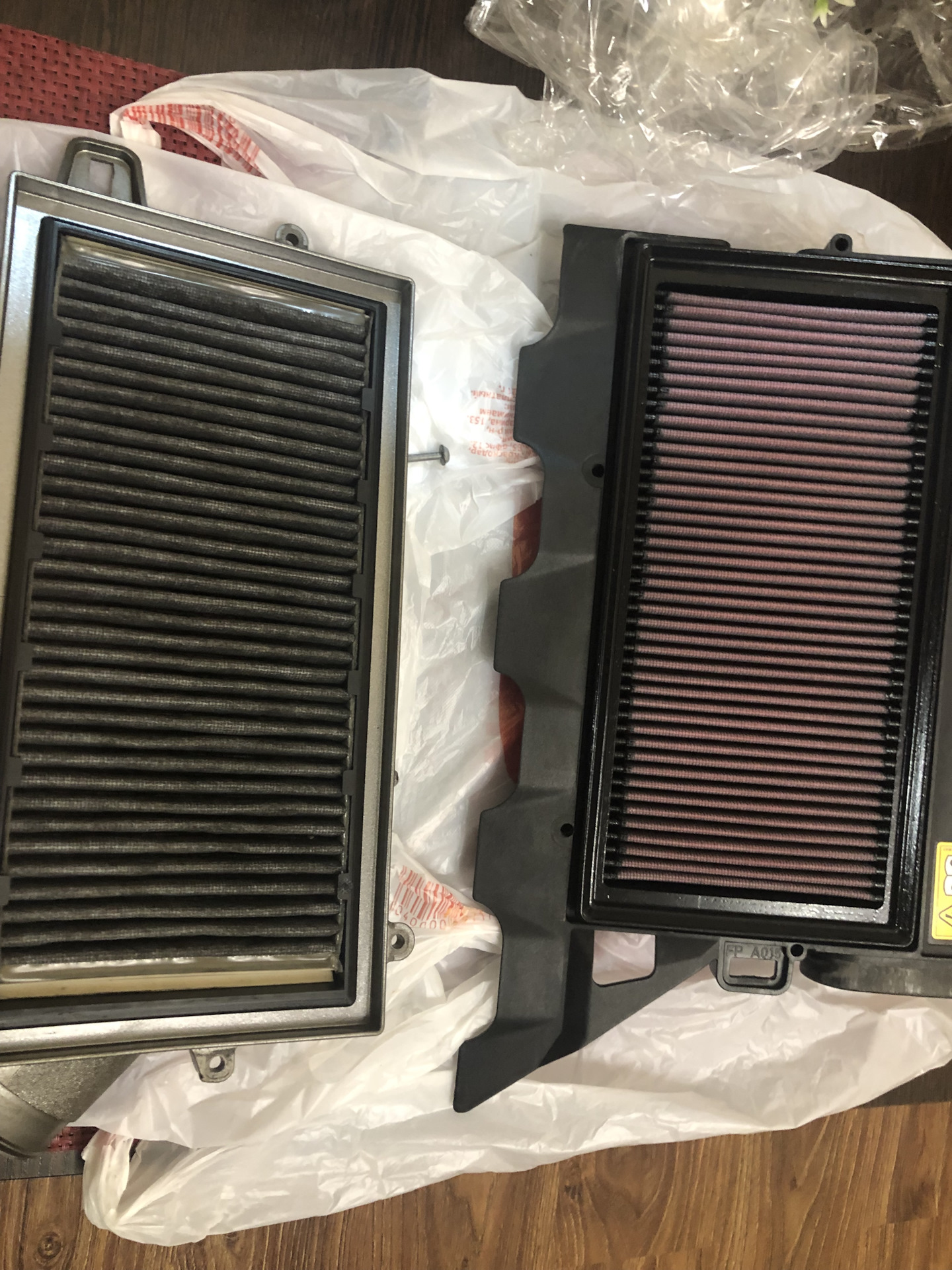

Всем привет! Купил себе фильтры нулевого сопротивления K&N. Много разговоров о том, что они прибавляют мощности. Все тюнинг-ателье рекомендуют к установке. Все быстрые машины ездят на нулевиках. Я решил проверить легенду про добавку мощности от нулевиков. Установлю, сделаю замеры динамики, как раз узнаем, есть ли толк в 10ть раз переплачивать за воздушные фильтры. Кстати, многие знают что на М156 стоит 4 фильтра воздушных?) Всем удачи на дорогах ✌️

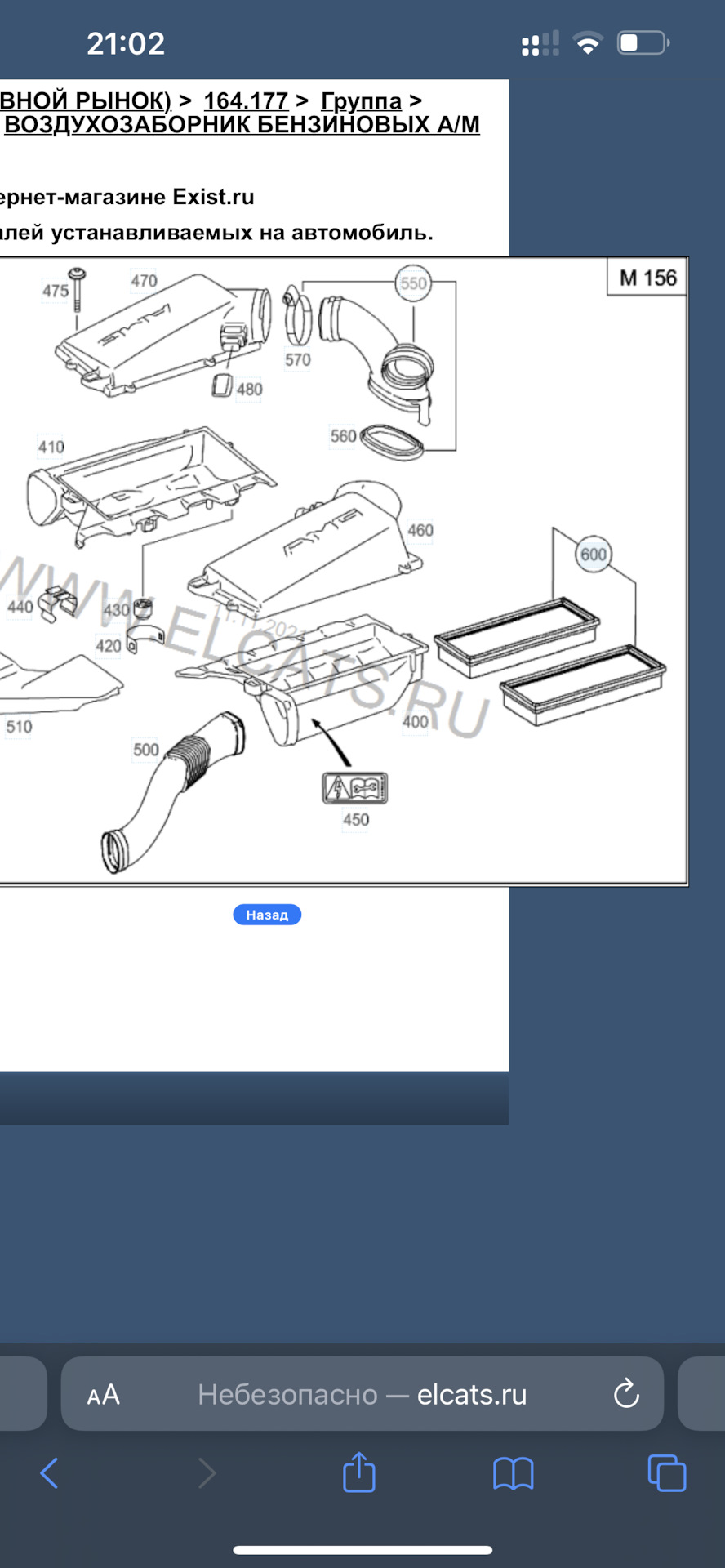

Для общего понимания:
В исполнении USA или Южной Кореи, крышки фильтров поставляются с ДМРВ и встроенным фильтром, который не меняется. Идет как одна запчасть.
Номера:
A1560940506
A1560940606

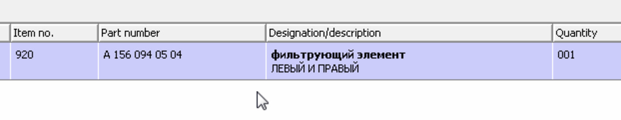

А к замене идут все те же два фильтра как у всех моторов M156 на протяжении всей истории.
Номер: A1560940504 — комплект из двух фильтров (левый+правый)
И не вводите людей в заблуждение. А коли у вас стоит доп фильтр, а вы хотите уменьшить сопротивление, то этот фильтр нужно удалить из крышки, головой подумав… да и не в Америке живем…
Удачи.
Так кто курит то в итоге, если сам говоришь, что доп фильтры в крышках есть?) Я убрал доп фильтры, разницы ноль, что с доп фильтрами, что без них)

Так что наоборот то?) Если мне человек пишет о том, что я поставил сам эти фильтры (вторые) туда и мотор умрет из-за этого)) Я говорю, что они с завода там) По факту они с завода стоят, и никто их туда не запихивал. Мотор сам себе и откорректировал)) Нулевики дали прибавку 0.1 сек 100-200, а вот удаление доп фильтров ничем не помогло 🤷♂️

Под номером 600 комплект из 2х фильтров друг мой ;))

Это ты окстись и посмотри внимательно фото в посте. Прежде чем писать комменты про количество фильтров, ДМРВ итд, неплохо бы в руках хотя бы раз подержать корпус воздушного фильтра. Да, и мыть его тоже лишним не будет, тогда точно знаешь сколько фильтров))
Судя по тебе, знаю я точно больше, и за рулём амг я явно по больше тебя времени, и обслуживал свой куда внимательнее :)))

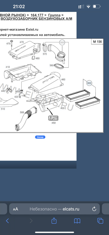

Судя по тому, что кроме схемы на которой нет вторых фильтров тебе показать нечего, вести дискуссию совершенно не интересно и советы уж точно не нужны)) Знатоки подъехали 😂😂😂
То что ты в каждый корпус запихал по два фильтра, воздушных, это не значит что так и должно быть. Учи матчасть, удачи🤦🏽♂️
В каждом корпусе с завода стоит по 2 фильтра. Только этого нет на схеме. Учи мат часть, и не всегда верь схемам, особенно из каталога Мерседеса. Удачи 👍

Однозначно будет «профит» от 4х фильтров, в особенности когда один вообще верх ногами вставлен🤦🏽♂️

Ende их 4 на американке, на европе их 2. 2 из этих 4х не обслуживаемые, т.е. их не поменять, они на весь срок службы, только снять продуть — поставить обратно, по-сути они служат для фильтрации каких-то газов из впускного, из-за каких-то законов в калифорнии.
На схеме же нет вторых фильтров, значит я сам их поставил 😂😂😂
