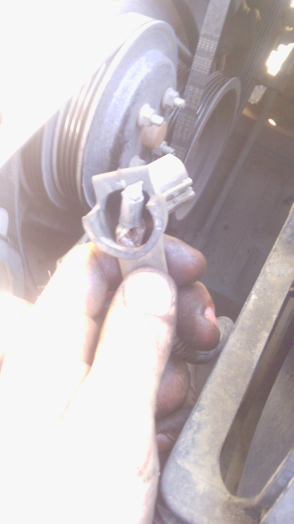

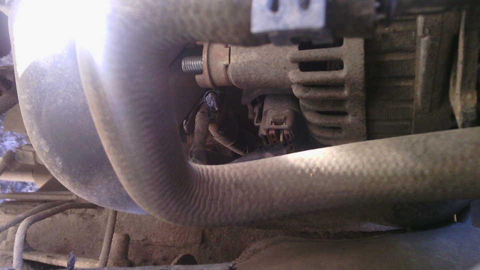

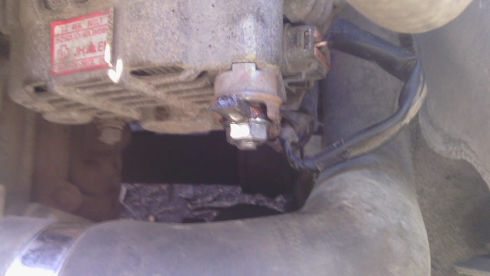

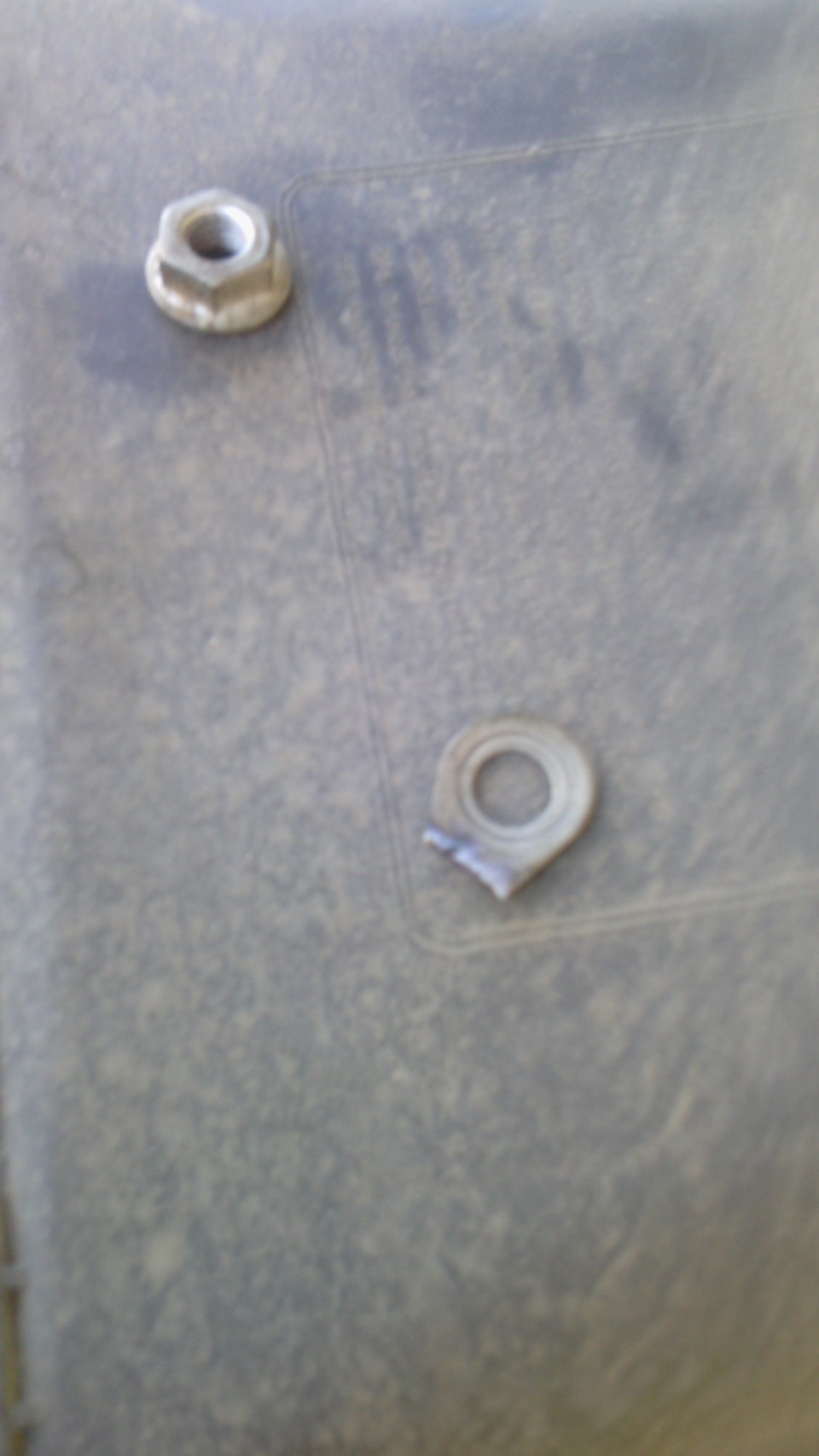

Выехал сегодня на работу, все замечательно, солнышко блестит, травка еще не зенелеет… В багажнике комплект летней резины и бац… все потухло и отключилось… но мотор работает нормально, " ремень порвался" подумал я и поехал до конечной точки… Открыл кампот и увидел что все на месте… Полазив по блоку пришел к выводу, что щеткам гены кранты. Ну решил достать и заглянуть и вот — плюсовая клемма на гене просто отломилась… 20 мин возни, пока аккум заряжался все поправил и вуаля — все появилось и заработало…

Теперь колпачок на клемму ВАЗовский надо надеть :)
Бывает. Быстро определил еще где.
