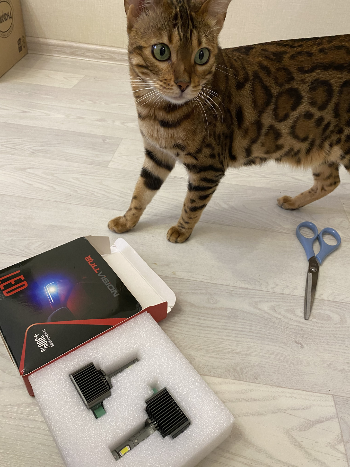

В прошлом посте я поспешил с хвалебными отзывами ламп Bullvision. Расскажу в подробностях, чтобы быть объективным.

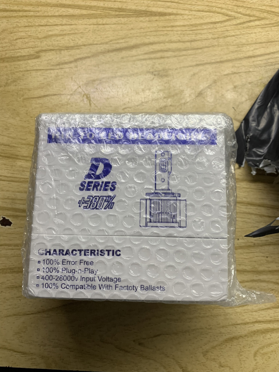

Во время установки тех ламп сразу был замечен косяк. Штекер от блока розжига в левой фаре ни как не хотел втыкаться в фишку лампы. Для понимания причины — в фишке лампы есть 3 контакта: 1 и 2 рядом, 4 отдельно. При этом контакты 1 и 2 расположены строго в нужных местах под штекер, а вот 3ий отдельный контакт был слегка смещен, из-за чего при втыкании штекера он не попадал в посадочное гнездо, а если быть точным, тупо упирался в пластик. Ну я надавил посильней, штекер защелкнулся. Я и подумал, что все нормально. Как оказалось нет. Контакт, упиревшись в пластик штекера просто тупо продавил саму плату, к которой был припаян и вышел внутри корпуса лампы. Поэтому при включении лампы, вентилятор начинал лупить по этому контакту. Я подумал, ну мало ли цепляет там за проводок, ничего. В последствии это и привело к заклиниванию вентилятора. Итог я думаю понятен. Лампа начала перегреваться, диоды деградировать. И в один из вечеров я заметил такую картину.
И хорошо, что заметил, иначе мог бы не то что спалить отражатель или фару, а получить хороший такой костер.
Открыв крышку ужаснулся. Валит едкий запах пластика. Лампа раскалена так, что дотронуться не реально.
Все выключил, подождал пару минут и тряпкой снял обе лампы на разбор домой. К сожалению дома сделал всего пару фоток.
На них видно, что на левой лампе фишка поплыла и по сути начала плавиться от перегрева. Кристаллы кстати на удивление выглядели абсолютно нормальными.
Решив, что ставить я уже назад их все равно не буду и диоды так или иначе уже испорчены, разобрал перегретую лампу. И как раз после этого стало ясно, что случилось и о чем я написал выше. Вообще драйвер этих ламп (микросхема) и конструкция как то не вызвала доверия. Получается, даже при не бракованной лампе, драйвер сильно греется от радиатора лампы, что не есть хорошо. Ну и плюс мой бракованный экземпляр говорит о несовершенстве конструкции. Точнее может она и не плоха, но контакты в фишке должны быть более четко подогнаны под разъем. У китайцев оказалось криво и косо, что и привело к такому результату. Опять же брак конкретной лампы или в целом они у многих гуляют и просто мне не повезло так проткнуть плату, не знаю.
Про возврат
Открыл спор с продавцом, скинул фотки и изначально настаивал на возврате 1800р.+ высылка еще одной лампы с его стороны. Моя позиция была такая. Лампа бракованная, я мог спалить фару и машину. Ожидание новой неделя. С одной ездить не могу. Поэтому, дабы сохранить репутацию продавцу 3 раза предложил ему этот вариант. А он 3 раза предложил мне полный возврат ДС и товара с моей стороны или просто компенсацию 1800р. без высылки лампы новой. К взаимопониманию не пришли и в итоге дождались арбитраж алика. Тот предложил мне 1400р. просто компенсации или же полный возврат денег за 2 лампы 3700р. и возврат товара. Мне конечно этот вариант не фига не понравился, ибо отправка в Китай — это еще минимум 1-2 недели подвисших денег + мои расходы по оплате доставки, а это с учетом пакета почти 700р. Не говоря уже о том, что заполнить данные китайских городов в приложении почты, то еще удовольствие. Хотелось бы отдать должное Почте России. Я думал будет сложнее, а оказывается настолько все удобно и быстро сейчас. Можно дома взвесить посылку, добавить 10-20 грамм на пакет, в приложении заранее все оформить и оплатить, тебе сразу присвоят трек-номер отправления а в отдельные считать код, отдать посылку и расписаться. Все. Круто. Понравилось. Вообщем вчера отправил, теперь буду следить как они поехали домой в родной Гуанчжоу. По итогу мне должно вернуться 3700р. за лампы + 20$ в виде купона от Алика как компенсация пересылки. В целом нормально.

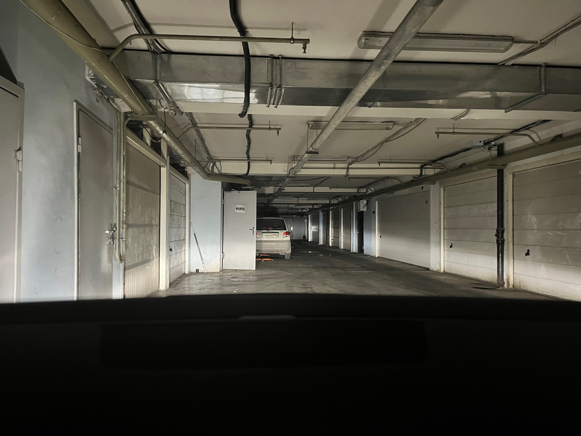

В остальном никой разницы между теми лампами и этими нет. Такая же СТГ, такая же ширина. Все тоже самое.
Сделать фото на том же месте не смог, так как было занято место. В предыдущем посту кто то просил фото, как светит на мокром асфальте. Отлично светят. Лучше ксенона.

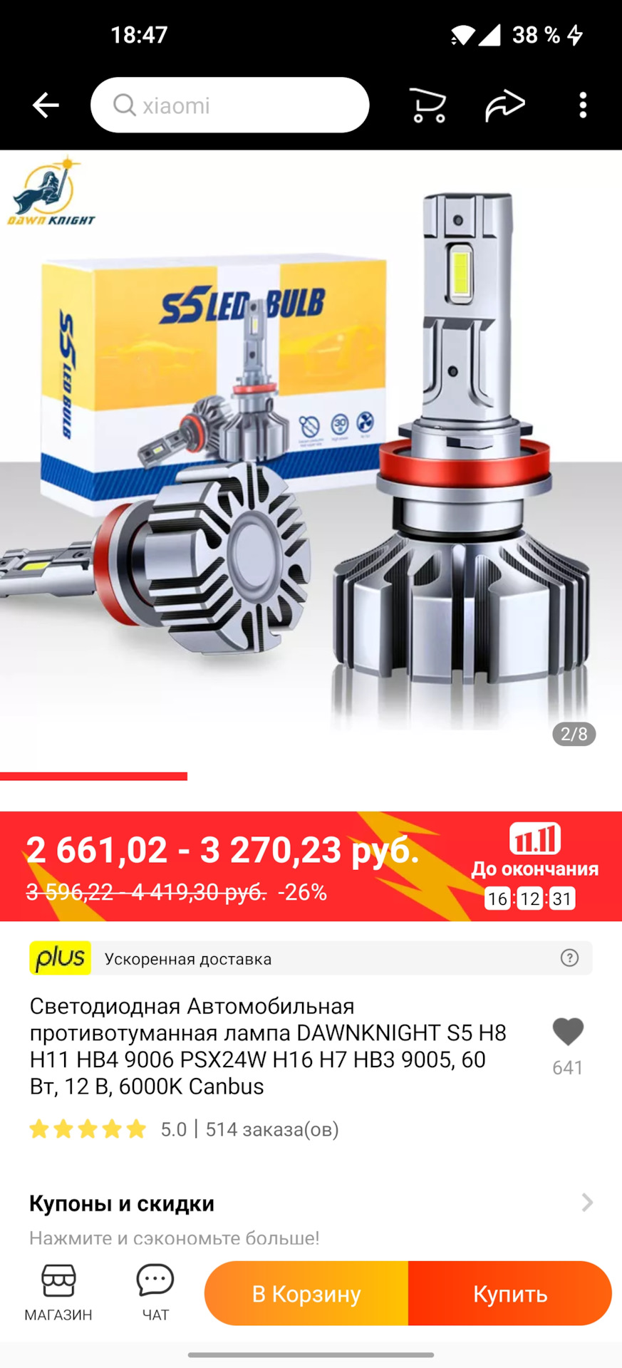

В туманки подумываю взять F5 лампы. Но в целом, они сейчас полностью по температуре совпадают с ближним. Пока прям необходимости не вижу. Попозже может возьму.

Заказал себе такие же LED только d4s. В птф советую "Dawnknight S5". В птф радиатор должен быть! С активным охладом не идёт, грязью все забьет. Там в отзывах есть и мои фото с рафиком. Свет от них как от ближнего.

Да, не плохо. Надо будет короче тоже заказать. Но хочу все таки F5 взять. Вроде они прям топ.

А как дела с СТГ обстят? у пассатика вся бочина светится, может конечно от мокрого асфальта…

По СТГ тоже самое что и было. Светится все, потому мокрый асфальт, отражение. Все хорошо со СТГ.
