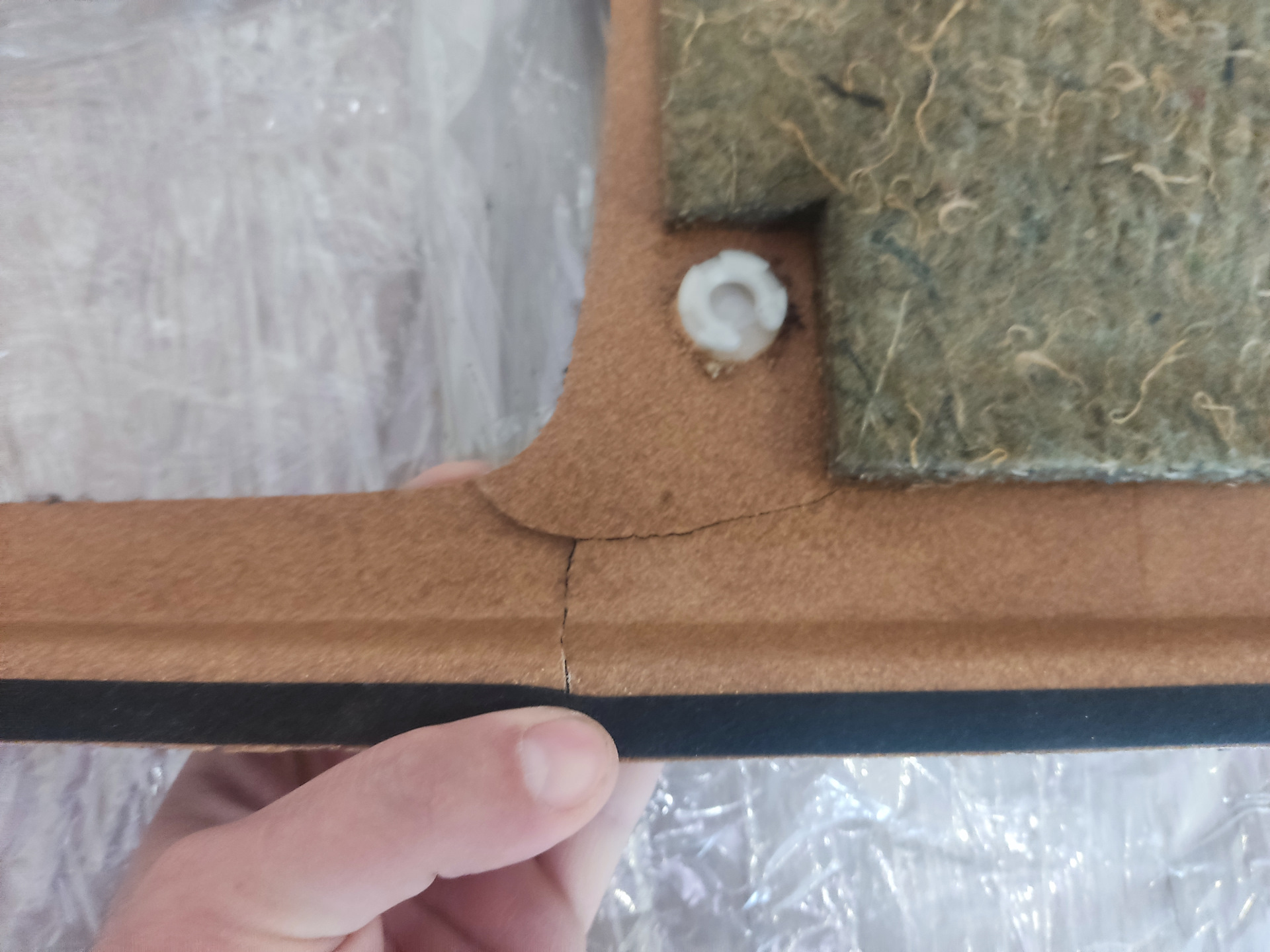

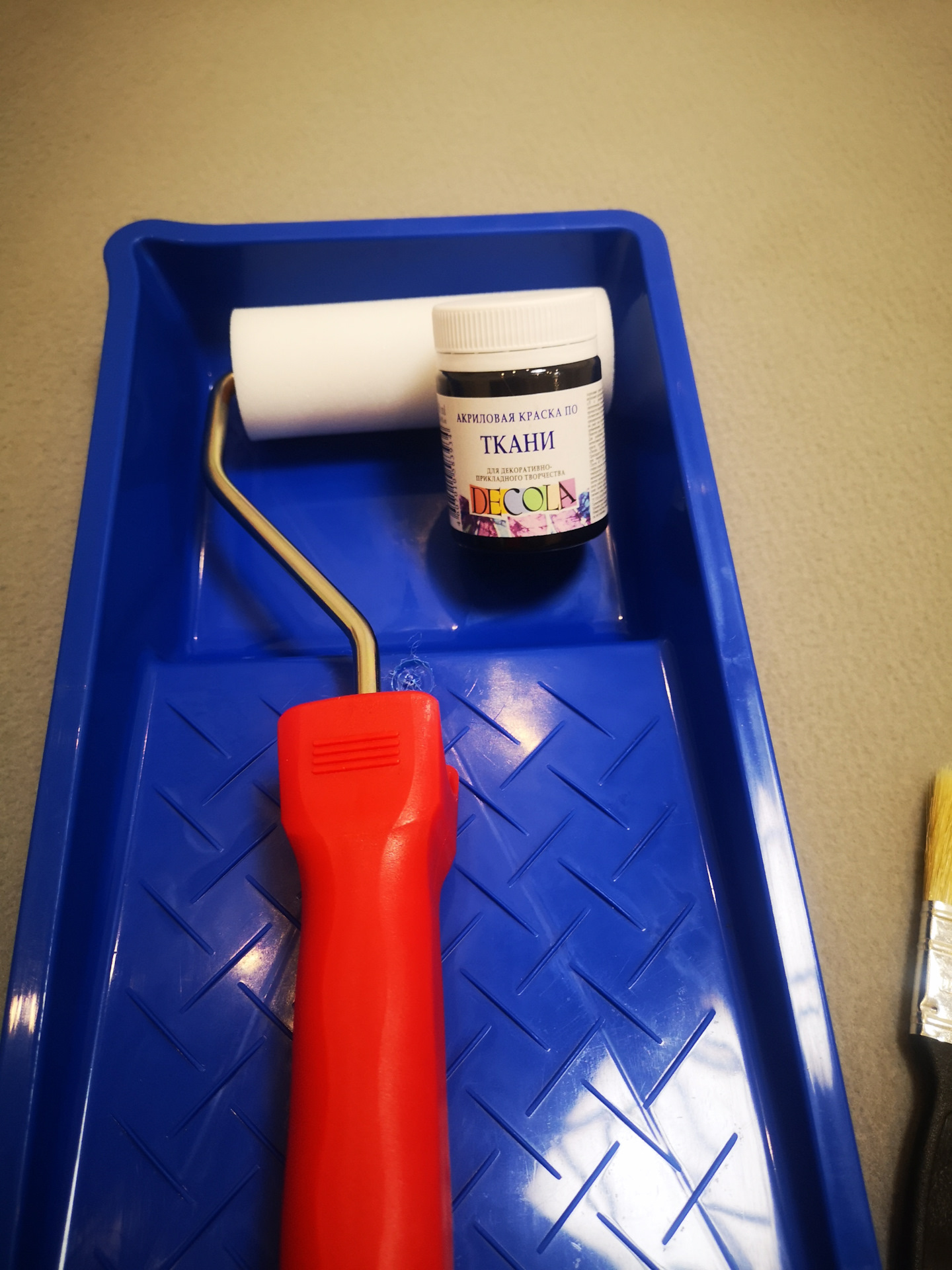

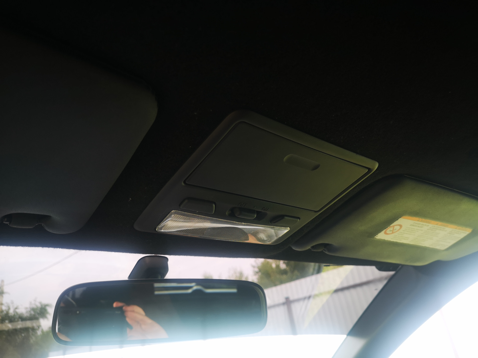

После того как был установлен салон RalliArt история с интерьером была недосказанна… Оставался подубитый пластик, и угандошеный поталок, не знаю чЕ там предыдущий владелец возил но почти до половины салона по потолку шло 5 чёрных борозд🤣. Мыть химией чЕ то там восстанавливать Я даже не собирался, потому что понимал что даже если чернь отмыть борозды останутся. К сожалению фотографий этой блевантины Я даже не делал, ну поверьте на слово это кабзда, так же над задними пассажирами справо потолок вздуло, короче его спасти мог только утиль. Поэтому было решено брать все как всегда с Японских распилов. Закинул парням в Ангар запрос и в скором времени получил поталок от седой ralliart с плафоном. А далее размышления "Тянуть“ или " Красить". В молодые годы Я перетягивал на своей вОсьмере поталок, в принцапе норм… Но хотелось попробовать чЕ то новое(наХуа Я и сам не знаю🤣) Вобщем решил красить. Изучив что типо нужна краска для тканей купил её в Масквобаде в магазине Леонардо… Аш по 360р🤦♂️, Валик и корыто, красить Сначало предполагал "ручным" методом…
Купленных 4х банок краски даже на 1/3 не хватило… Решил купить ещё 6🤣.
На следующей попытке покраски ко мне пресоеденились сыновья и пока Я отвлёкся по звонку, Они начали мазать не разведеной краской по потолку что привело к образованию "соплей" из краски которые никаким образом не получилось вывести…и Я на столько сильно старался что перемочил потолок его вздуло в паре мест… Короче этот поталок благополучно пошёл в помойку😔
Решил что нового донора надо красить из пулика на даче…
Краску в этот раз взял подешевле дюлакс для тканевых обоев…
По итогу перекрыл в 3 слоя и… И херня полная вышла😂Ворс как бы жёсткий стал что ли, короче ногтем проводи по поталку и царапина… Я пока его туда сюда носил на потолке образовались потёртости… Ну его нафик подумал Я и решил искать карпеД🤣

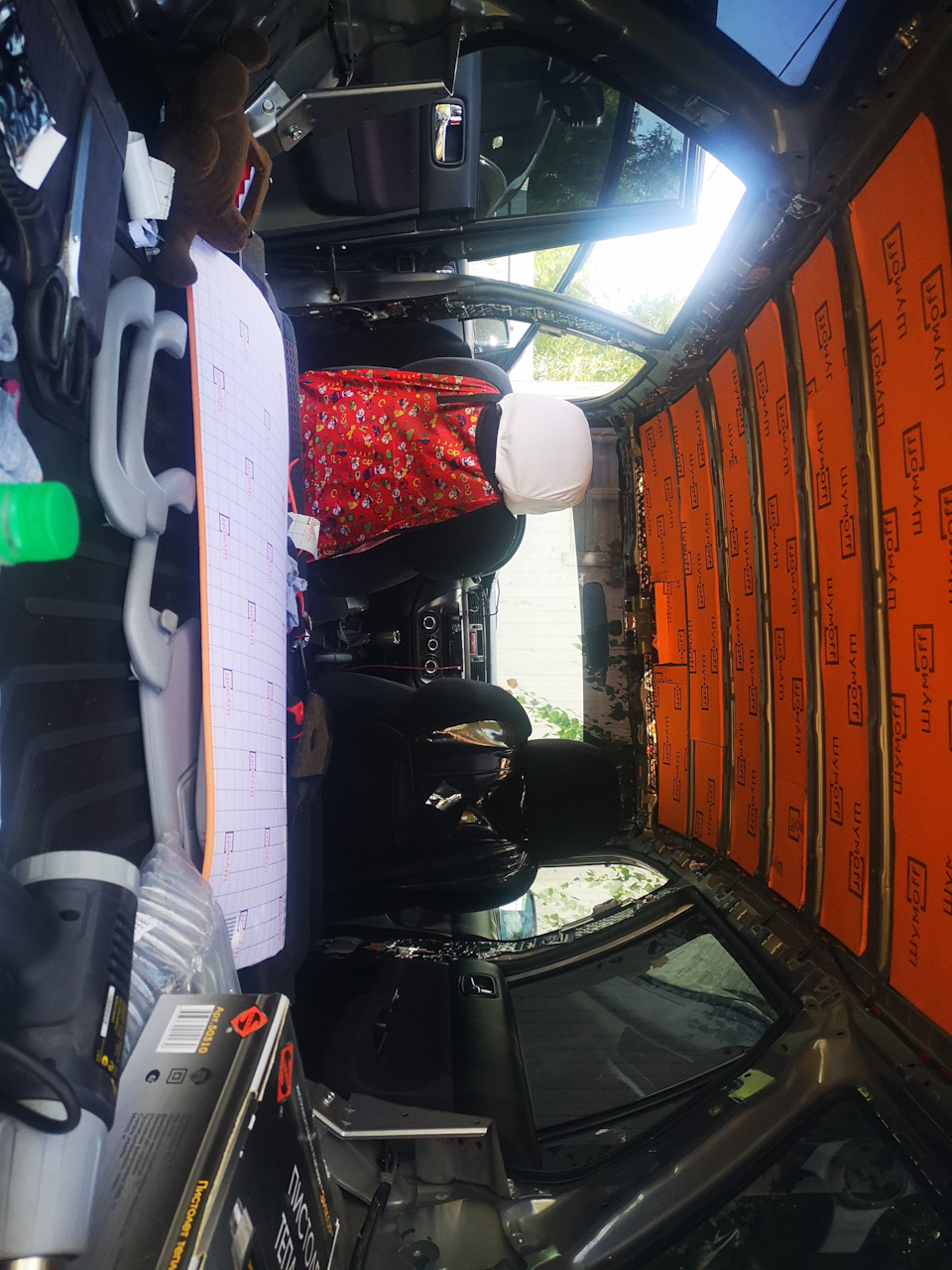

Нашёл мелковорсовой акустический карпет в ШумоФФ, а т.к. поталок снимать да и пол салона взрывать, сразу прикупил вибры, Шумки и шумопоглатителя.
Брал следующие материалы

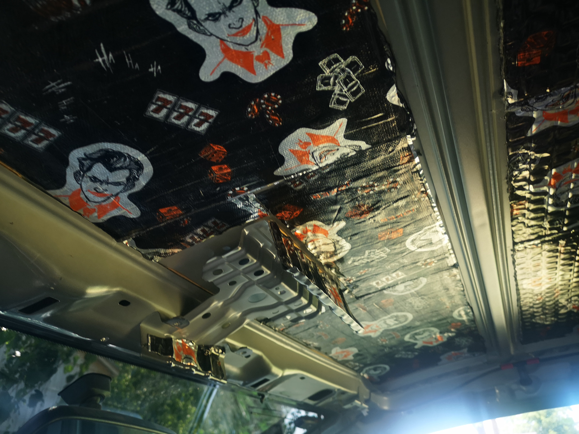

Шумоff Black Joker (Блэк Джокер) 2,5 коробки
Шумофф П8В 8 листов
Герметон А15Л 2 листа
Шумофф Акустик 2,5м
Ну и пару рулончиков антискрипа
Забегая вперёд скажу что материал остался но не много, Вибра так вся ушла.

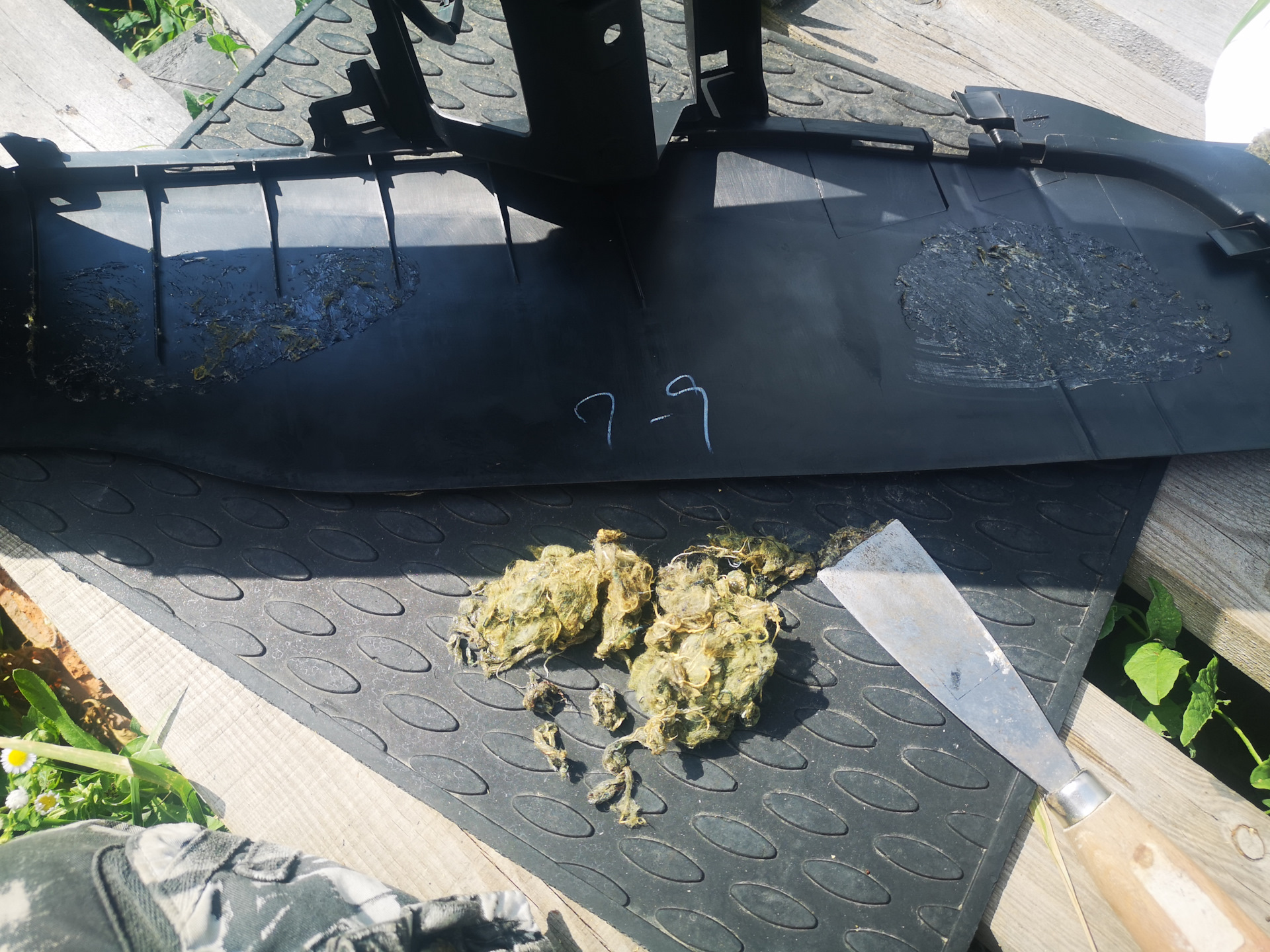

Далее взрываем салон писать тут особо не чего статей как разбирать полно…
Ну а далее вооружившись рулеткой, ножиком, феном, роликом для раскатки и обезжиркой пошёл лЯпить

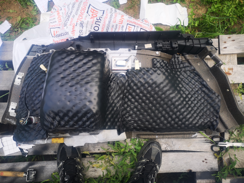

Технологию лепки вибры Я вам рассказывать не буду… Грей да катай😁
Вибру лепил везде, в некоторых деталях приходилось повозиться, ТК они были в "рыбьем" меху😂
Потом перетянул поталок карпетом
Пластик красил краской по пластику Kudo
Цвет в тон родного пластика.
Козырьки красил Мотипом по винилу(фотку не сделал к сожалению)

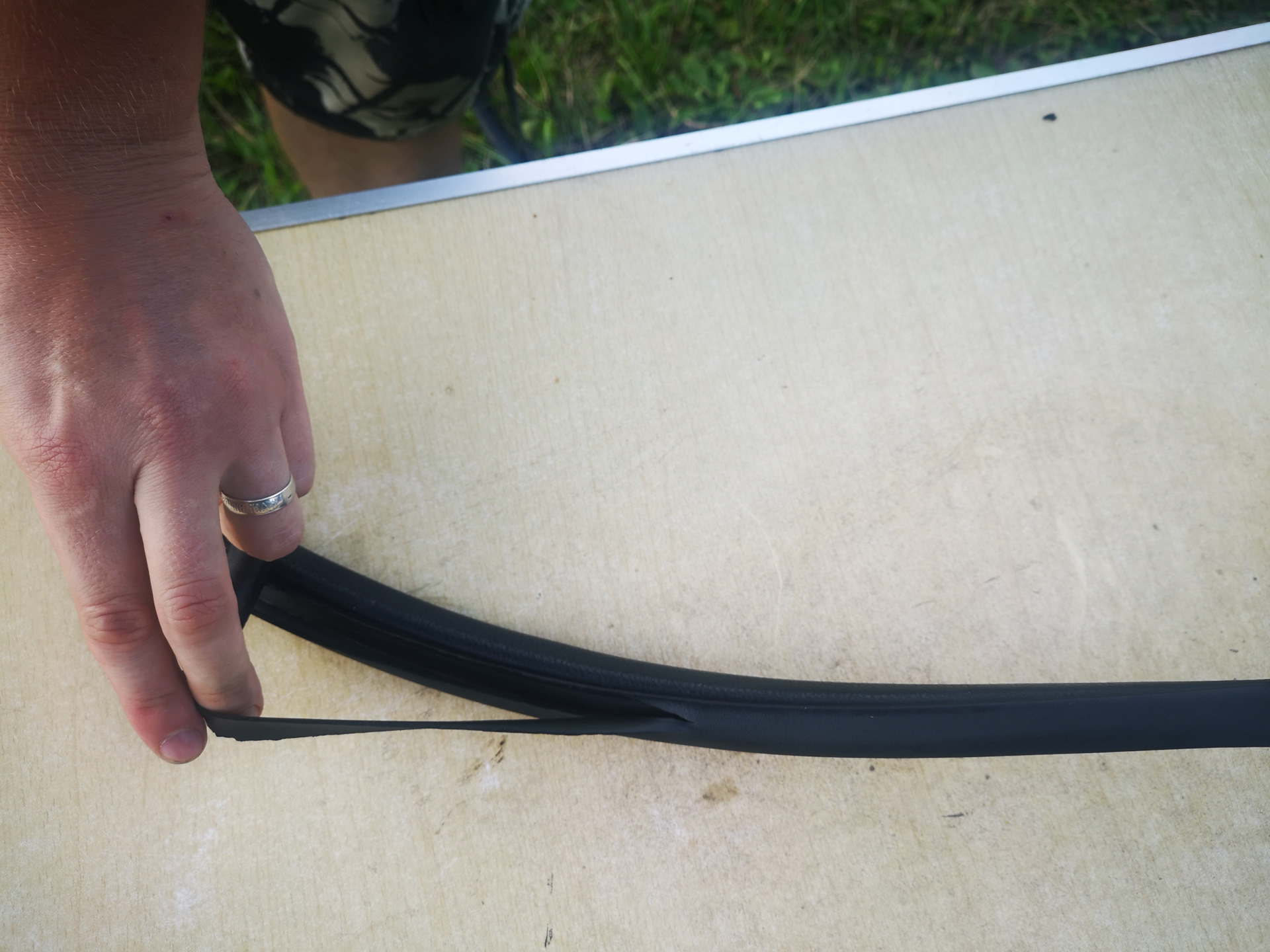

Заменил все Уплотнители дверных проемов
Не знаю зачем эти 3х камерные Уплотнители на Европейкакх… Если со временем они трескатся все…
По итогу зашумил поталок и все панели, пластиковые накладки все в вибре и шумопоглатителе… Естестно Я уебался потом обратно сабирать и впихивать… Но оно того стоило😁

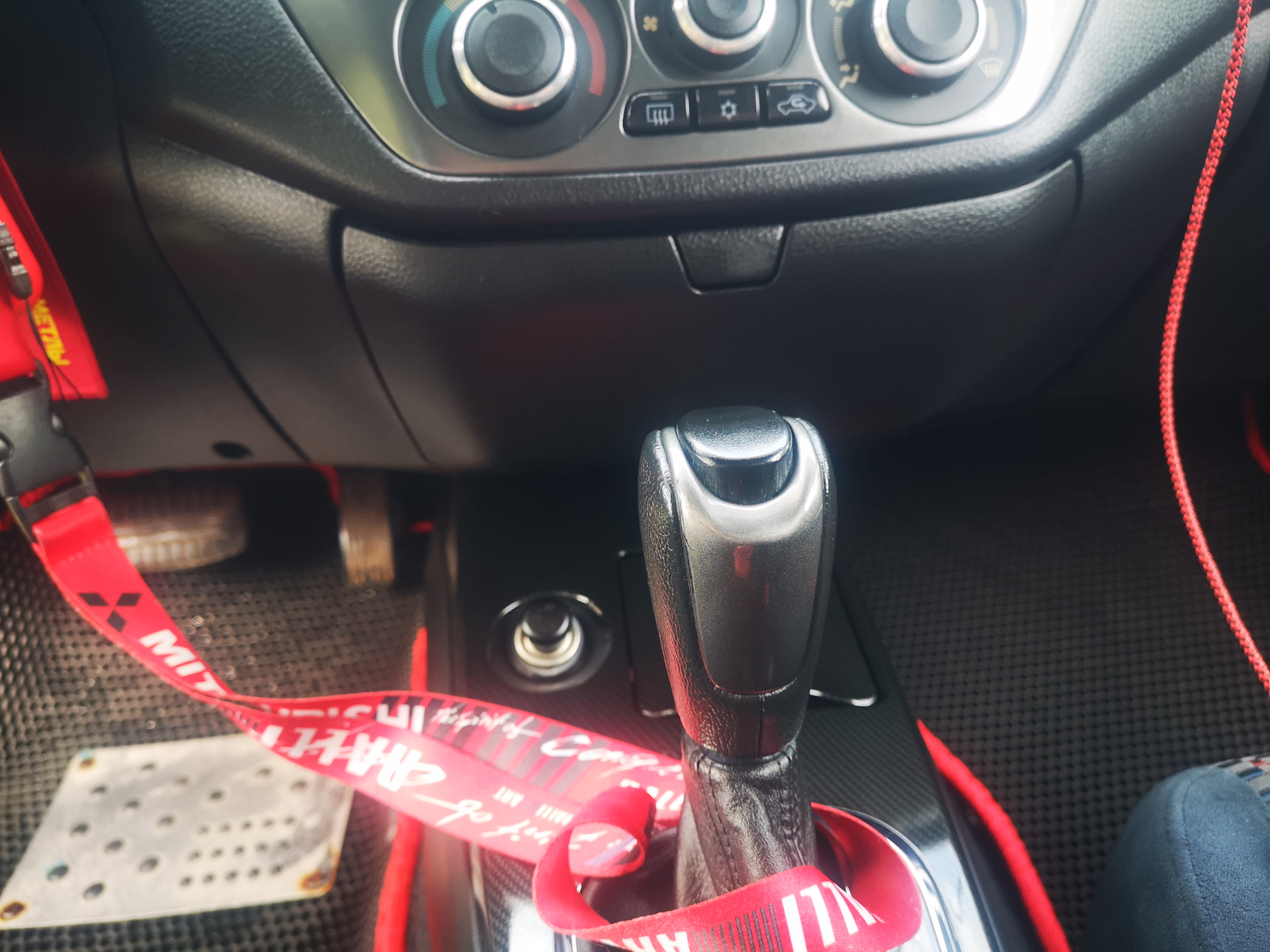

Подсветил немного
На очереди ещё кнопки стеклоподъемников…
Результатом доволен, капли дождя по крыше теперь не беспокоят, в салоне наконец то чисто и уютно… Но впереди ещё ШВИ пола, музяка ну и есть ещё задумки😉Так что не переключайтесь😎

неужели, зная, что ты будешь красить потолок валиком, ты на что-то надеялся?))
Я у кансультанши спрасил в магазе када покупал эту краску как её наносить, типо на велюр… Она мне и сказала кистью или валиком… Ну вот Я и захерачил🤣Яш не знал чЕ это за краска то такая

Не в обиду. Но шумки ты перевёл много. Нет смысла наносить виброизоляцию на не вибронагруженные элементы.
В чем то ты прав… Но на обшивки например багажника Я лепил взамен штатной ШИ… Вибра то копейки стоит… А за весом Я не гонюсь, Гонку не строю
Есть золотое правило шумоизоляции на металл вибру, на пластик пролон. Крышу тоже нет смысла сильно укатывать, на неё только ветер воздействует и дождь. Стойки это вообще силовой элемент, их шумоизолировать, тоже самое, что лонжероны шумить.
А вес гонись не гонись, а на расходе п***** как отражается. Вот и получается, что и на шумку выкинул денег и бензина на литр будешь больше заправлять (образно).
Ну это то да… Но крышу Я смотрел как splщики шумят🤣с них пример брал и То Я в лайтовой версии это все сделал…
😆😆😆Нашёл у кого смотреть, они там и металл вваривают для жёсткости
