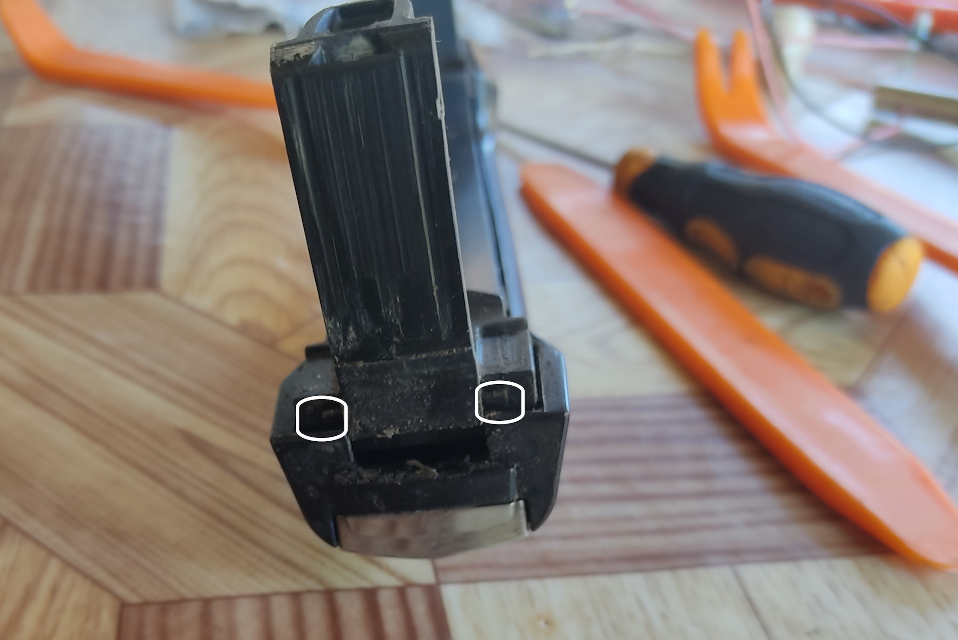

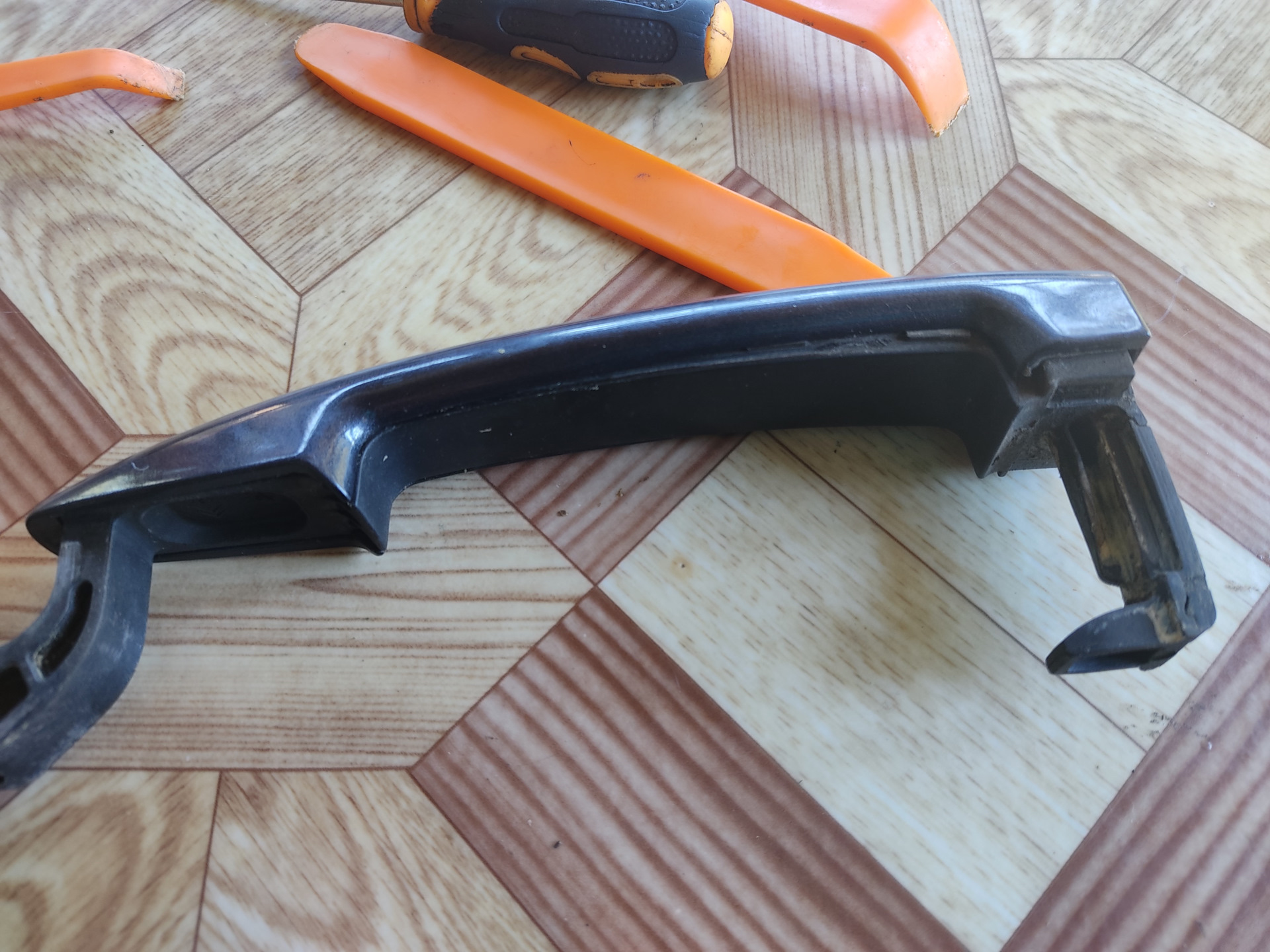

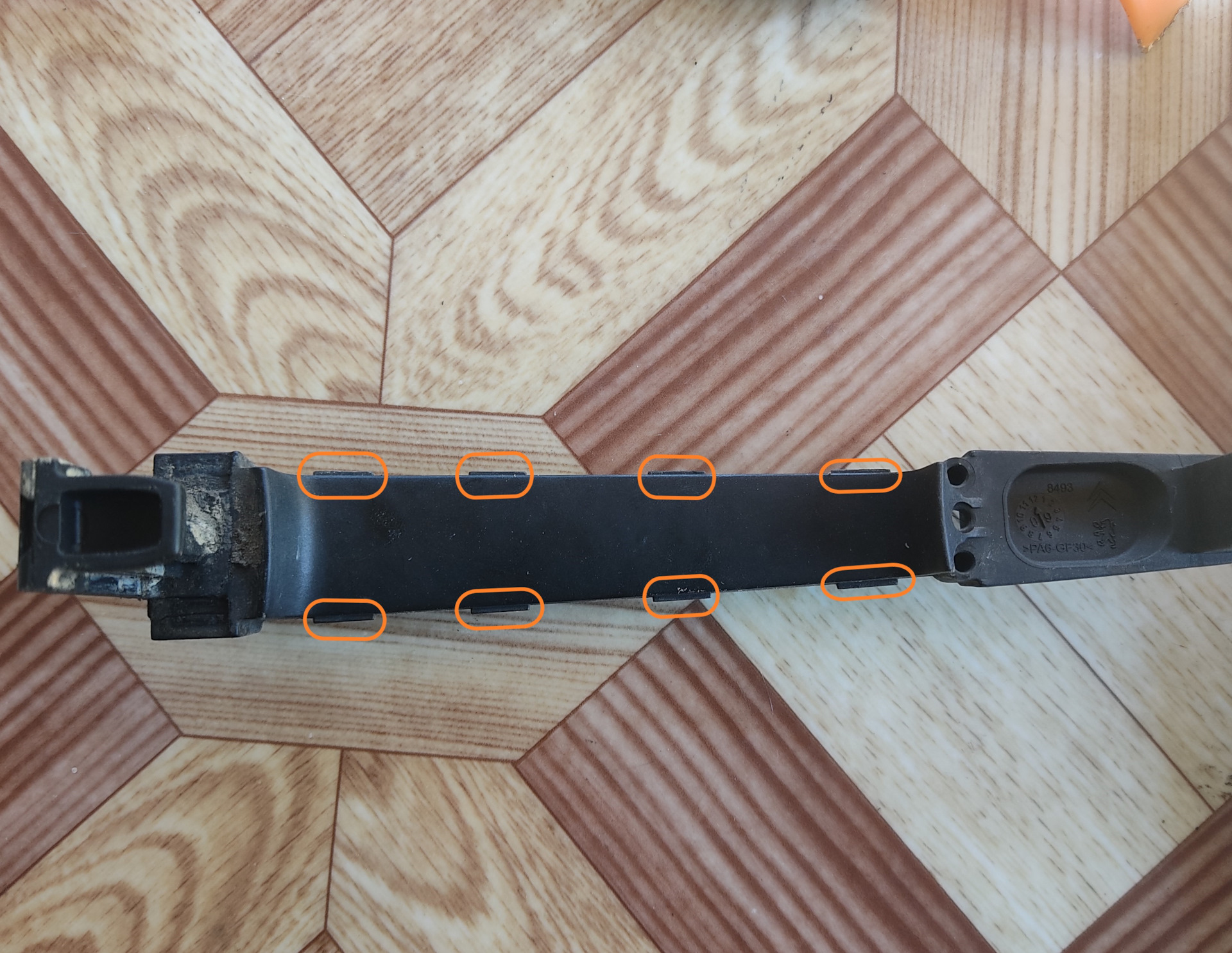

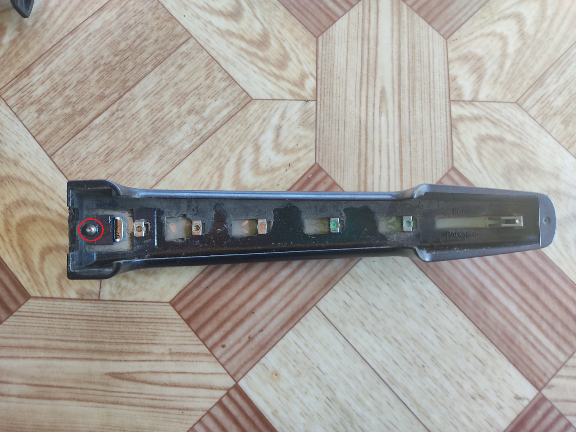

Наружная(декоративная) часть ручки держится за каркас с помощью защелок. Начинал разбирать со стороны тяги открытия замка. Сидит она довольно плотно, начинал разборку используя тонкую минусовую отвертку, что бы снять наружную часть с двух защелок.
Дальше уже пластиковыми лопатками, можно разбирать полностью, двигаясь к хвосту ручки

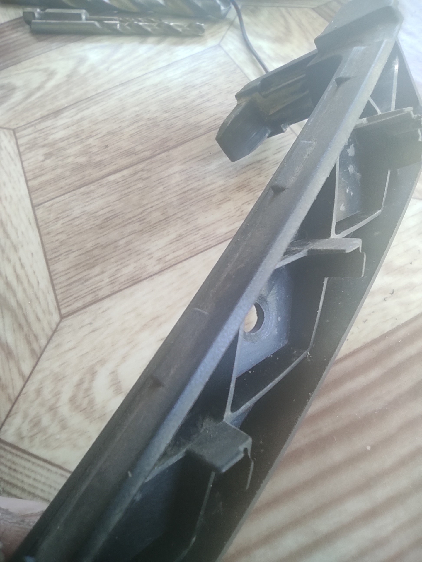

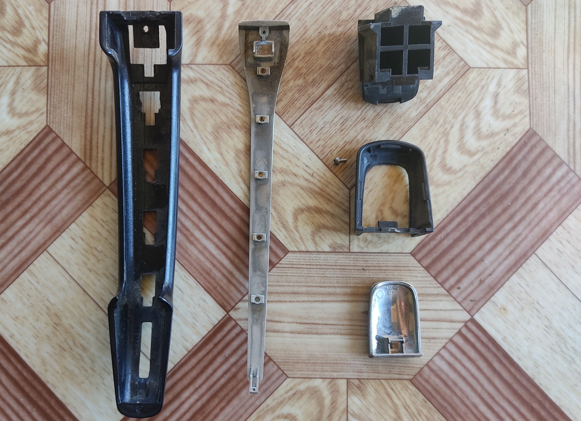

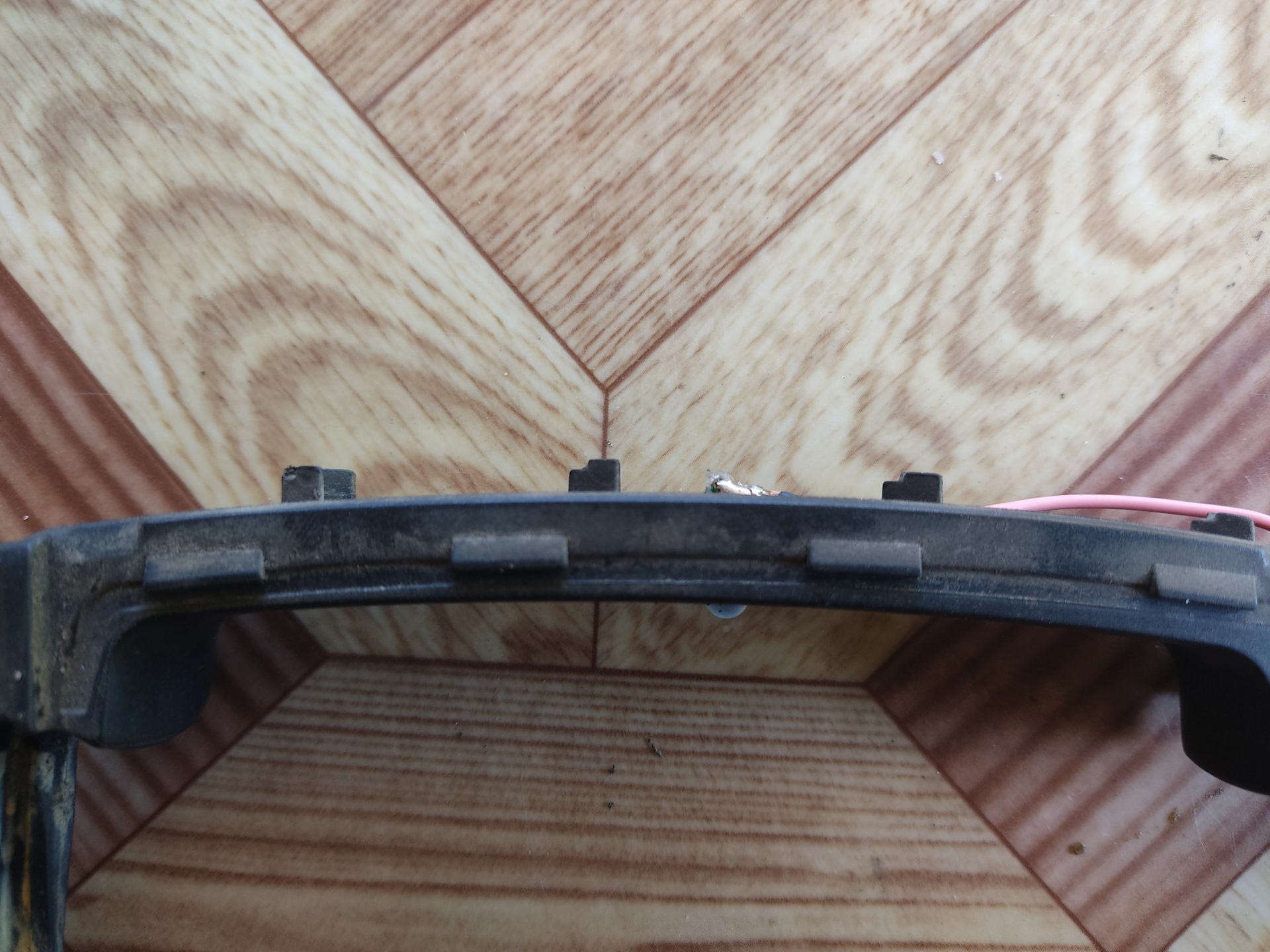

Расположение фиксаторов на каркасе ручки

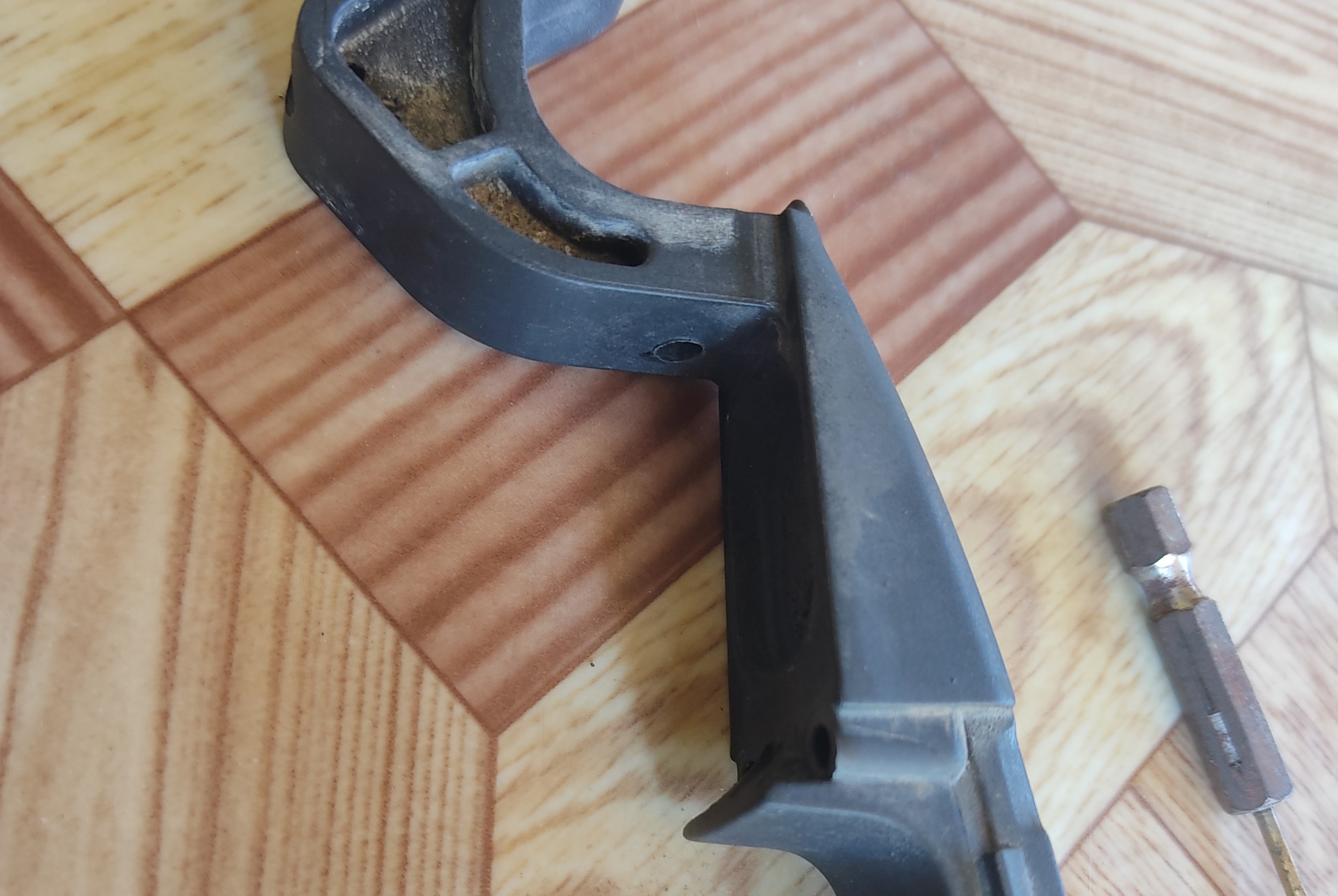

и в хвосте

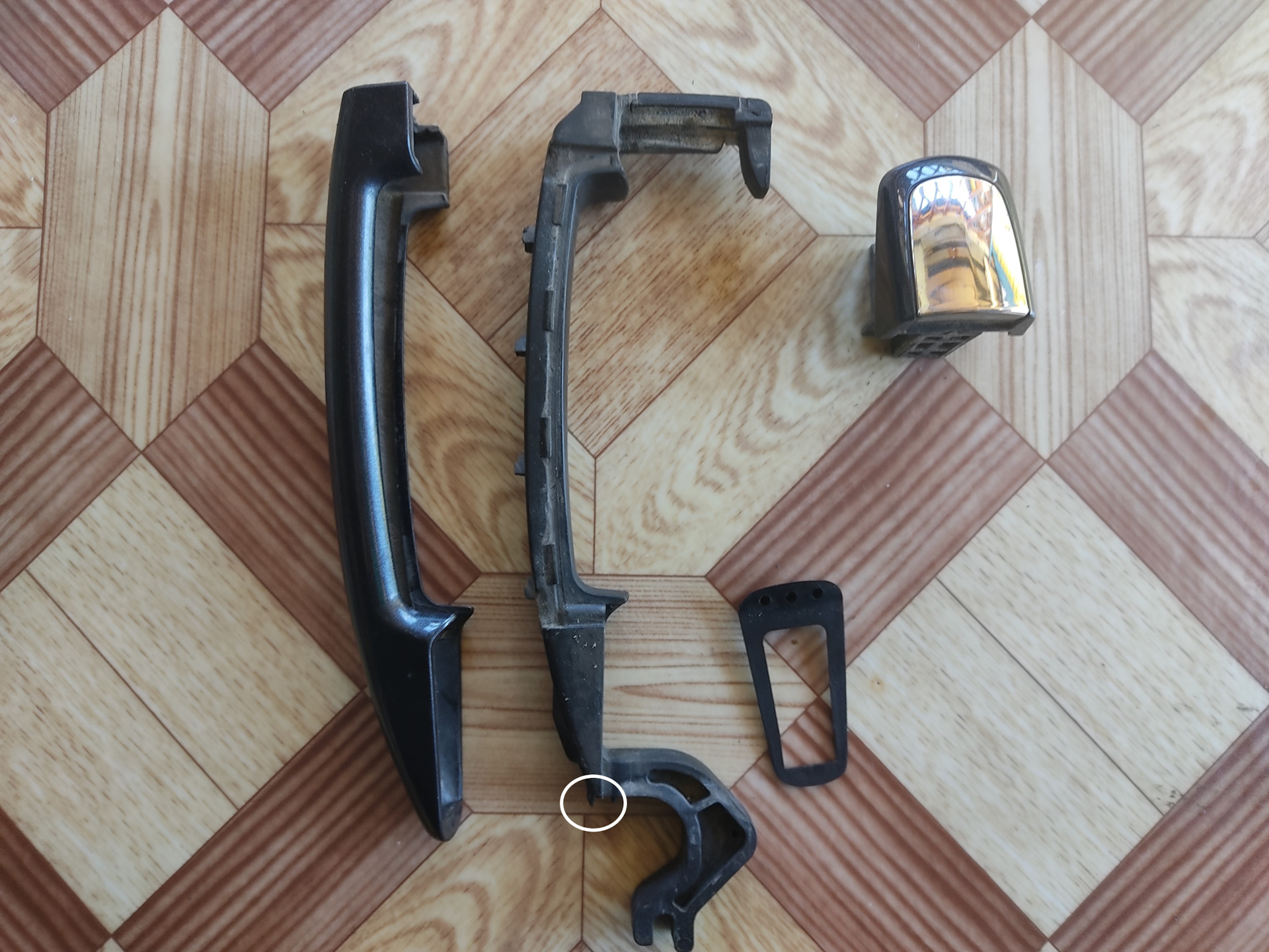

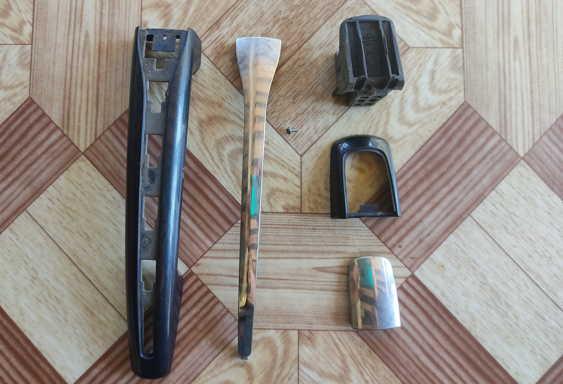

Ну и так, ради интереса разобрал полностью, хромированная часть ручки фиксируется небольшим винтом

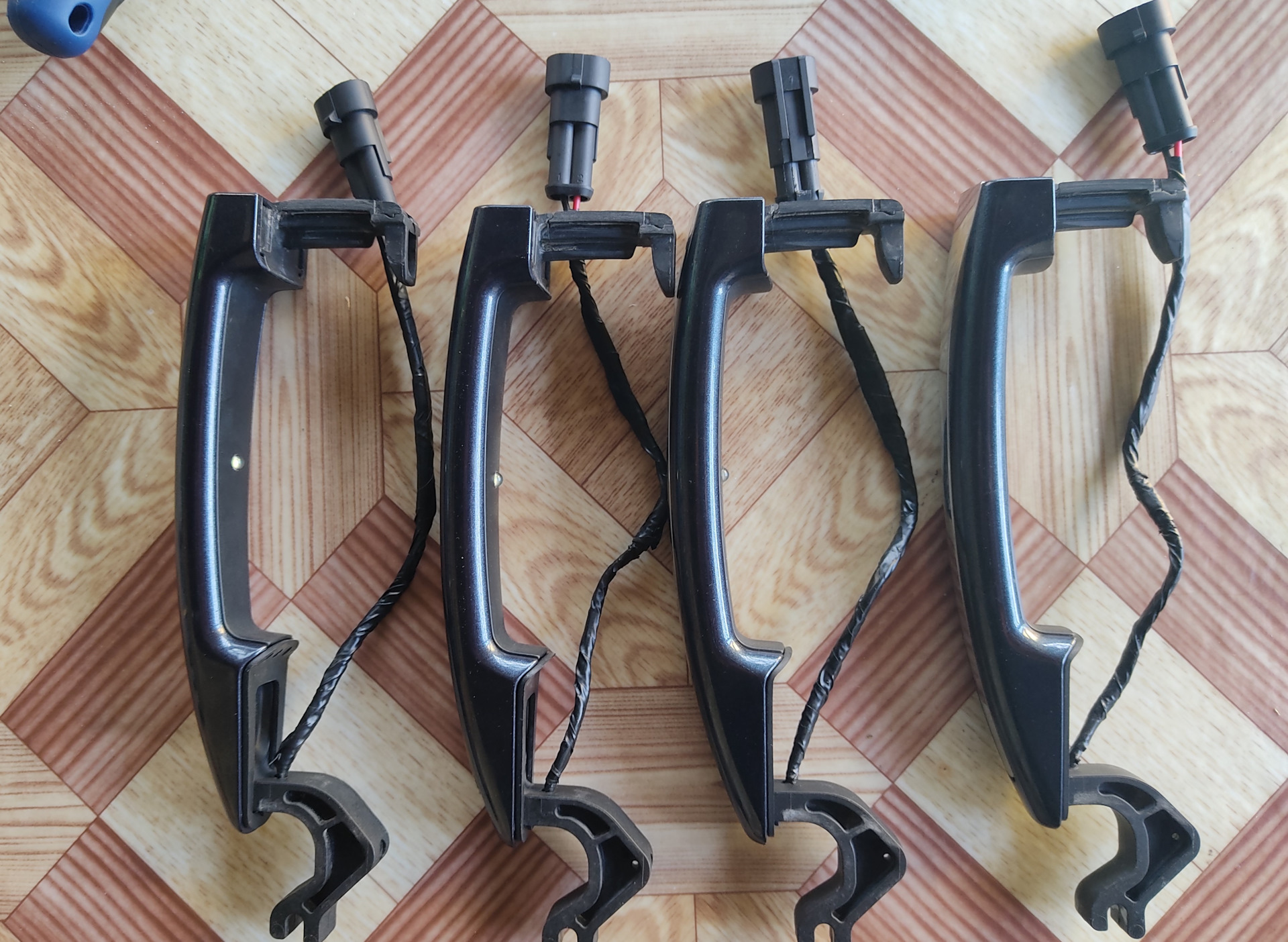

Ну а дальше, да простят меня любители эстетики и электрики, начался лютый колхоз)
Как пример использовал подключение ручек в Пежо

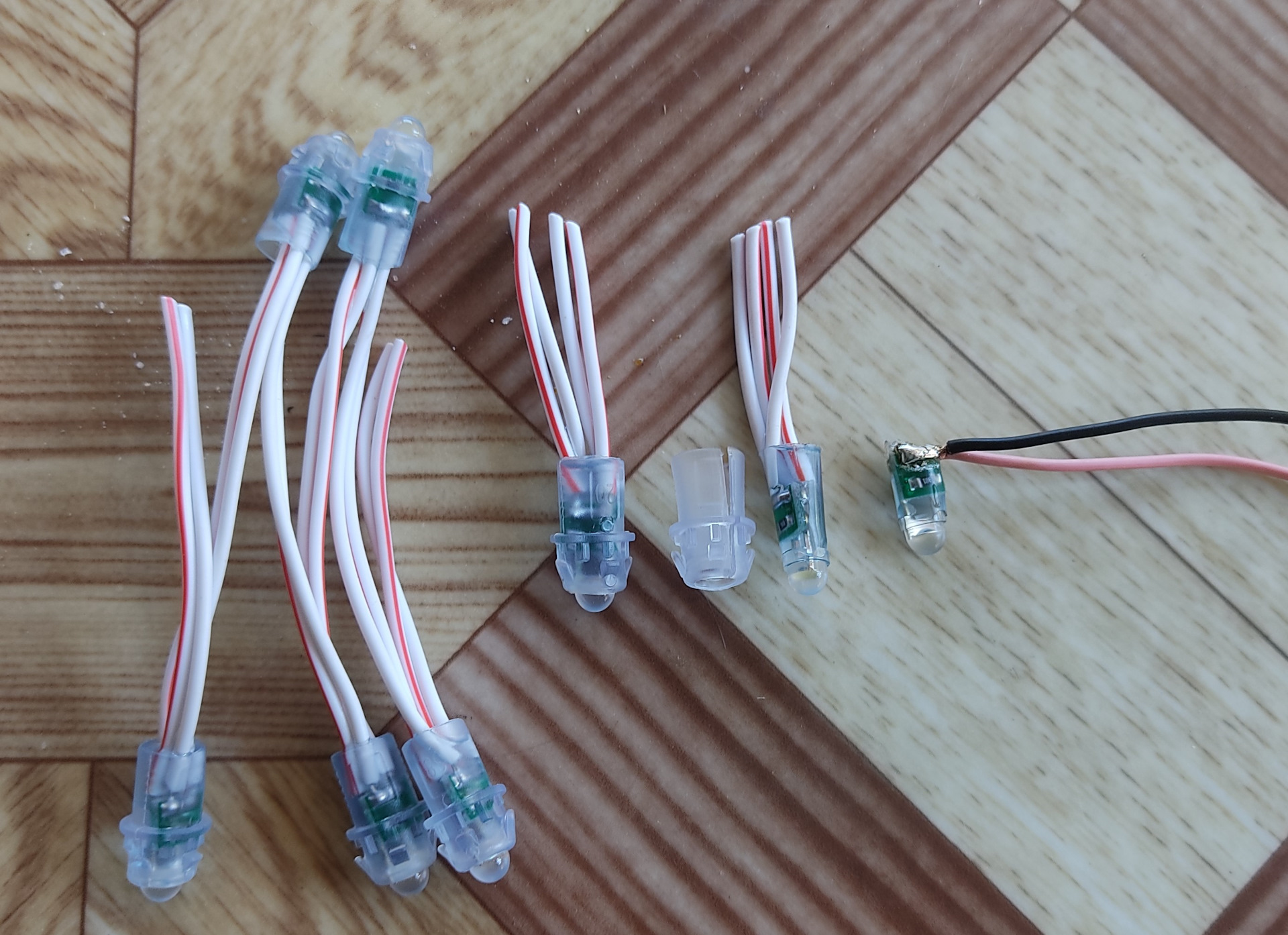

Для подсветки использовал диоды от какой-то гирлянды, вроде как с защитой от влаги, когда покупал думал должны встать в ручку не особо проблемно, но места там оказалось меньше, чем я думал
Пришлось "препарировать" подручными инструментами, для понимания масштаба трагедии, у меня есть только 80Вт или 100Вт паяльник, и отсутствие как желания так и умения работать с мелкими деталями)
Решил попробовать, если получится подогнать диод под размеры, то продолжу, если нет, соберу все обратно и на этом все
Все-таки что то получилось, после издевательств на диодом он засветил, следовательно продолжаем)

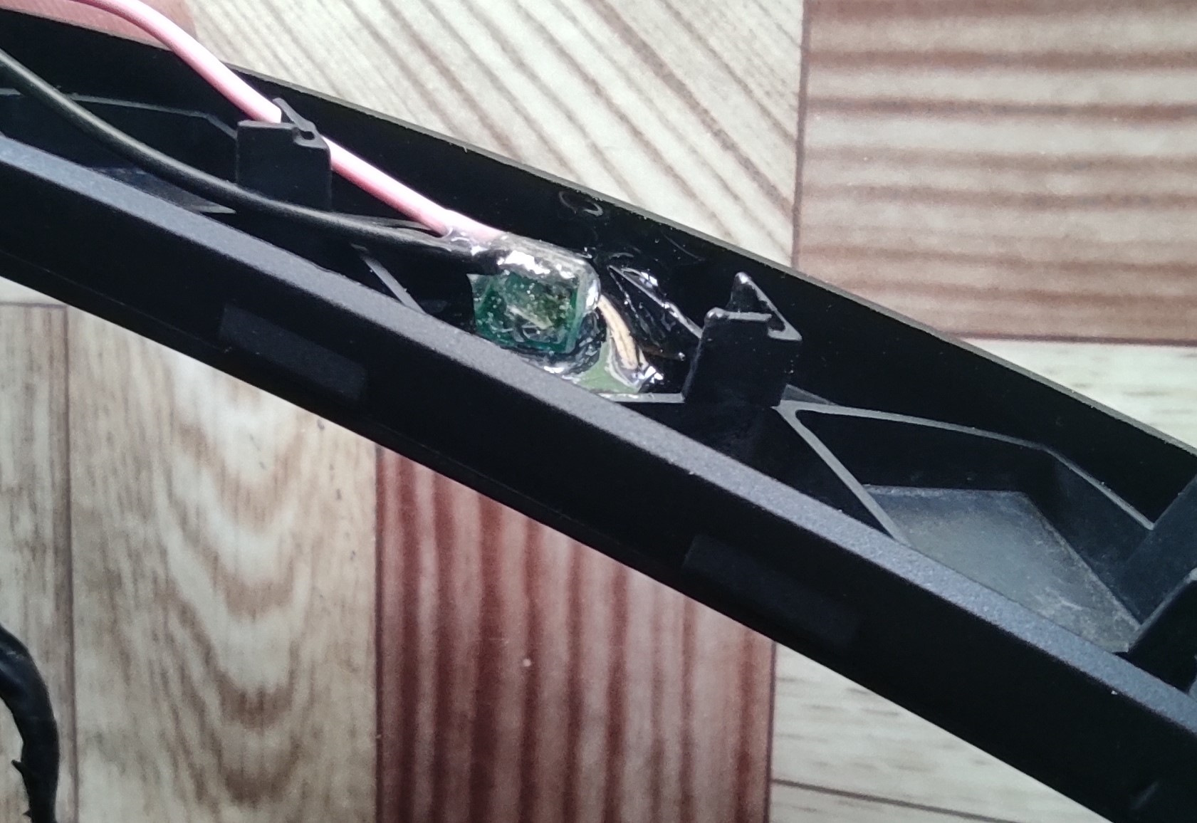

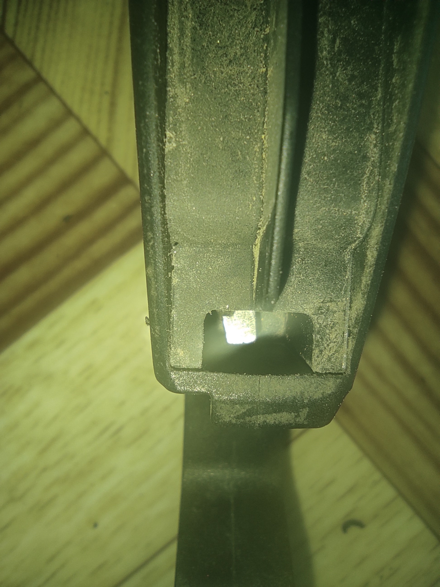

Место для установки в каркасе ручки, что бы диод был по центру, виделось мне только одно
Подогнал отверстие, с помощью сверл разных диаметров, под форму своего диода
Выходное отверстие для проводов сделал возле хвоста ручки, изнутри там есть не большое углубление, в его дно и просверлил отверстие

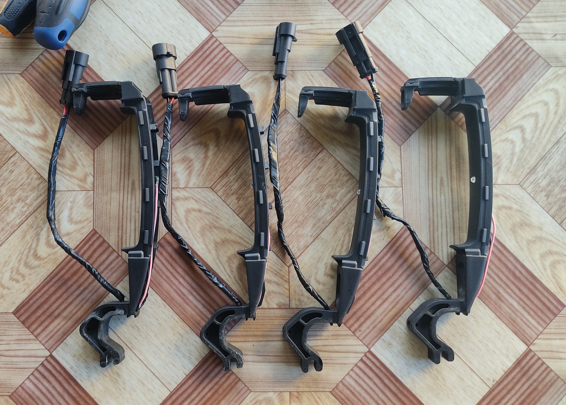

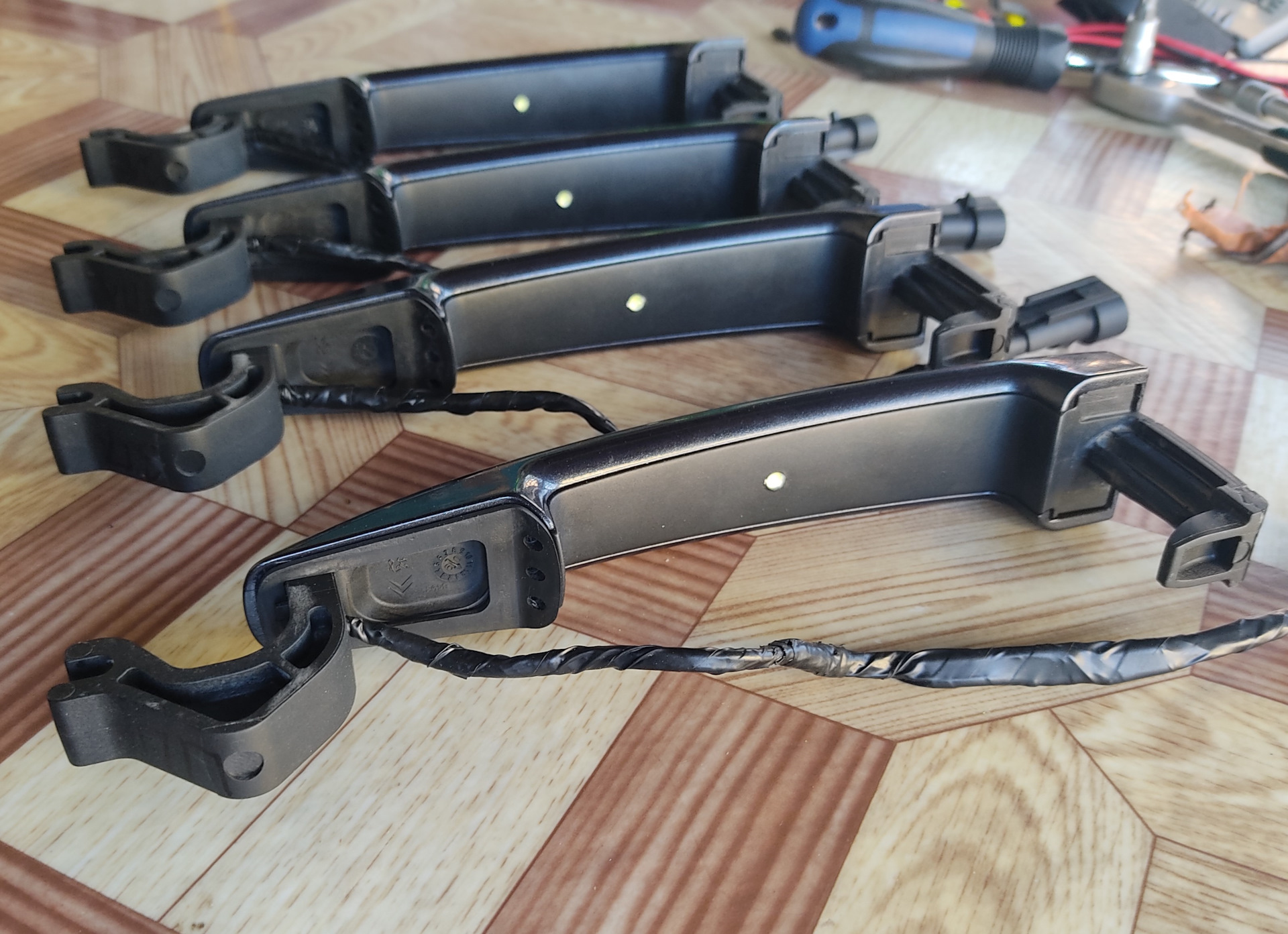

Дальше вставил диод и залил его эпоксидным клеем, тем же, что и на подсветке зеркал

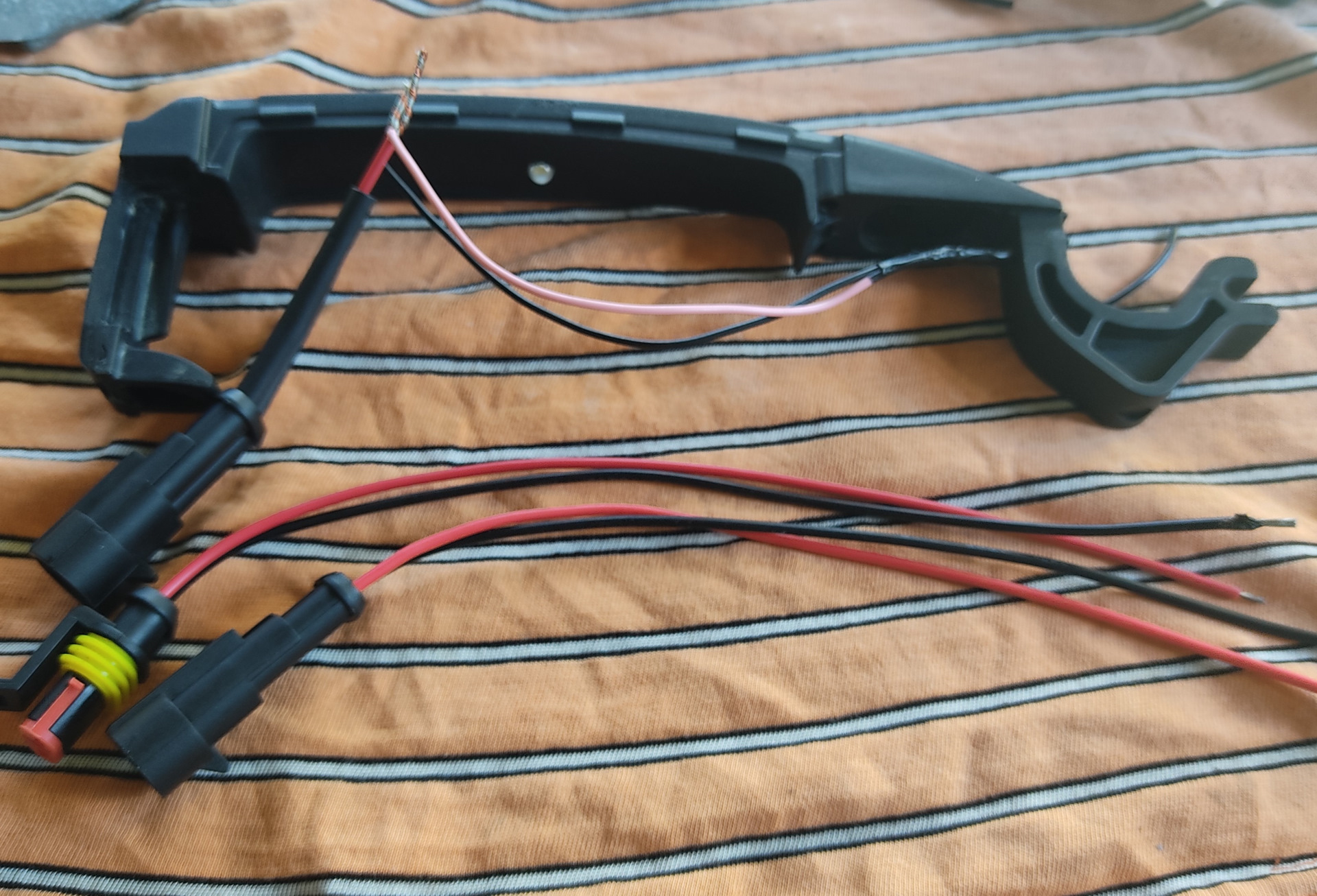

После застывания присоединил разъемы
Ну и финальный вид
Получилось не очень, возможно при большем количестве времени, все было бы гораздо аккуратнее, но…

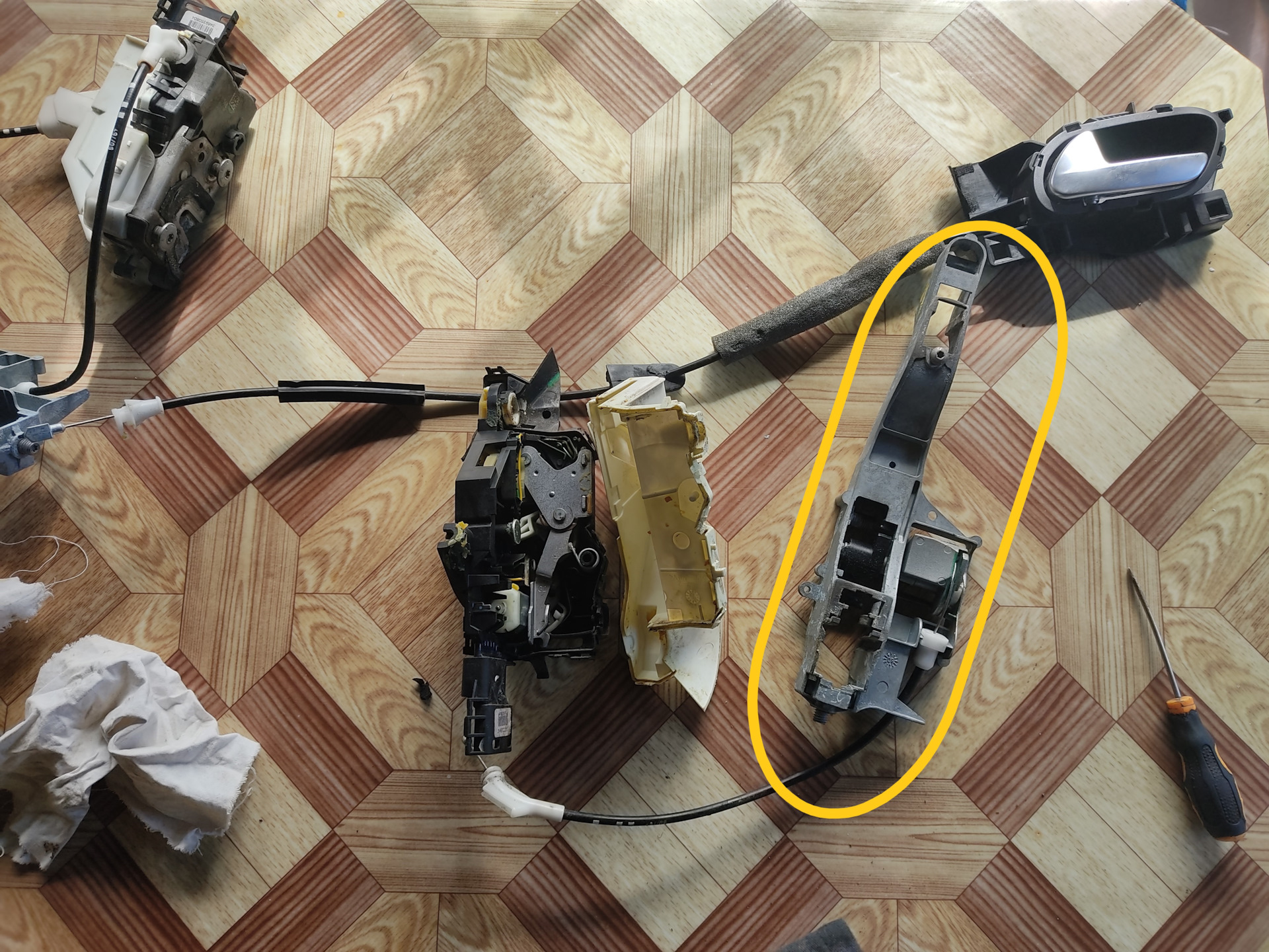

Потом нужно было придумать как проложить проводку от ручки и закрепить разъем, таким образом, что бы изгиб проводки при открытии был как можно меньше(что бы провод не переломался)

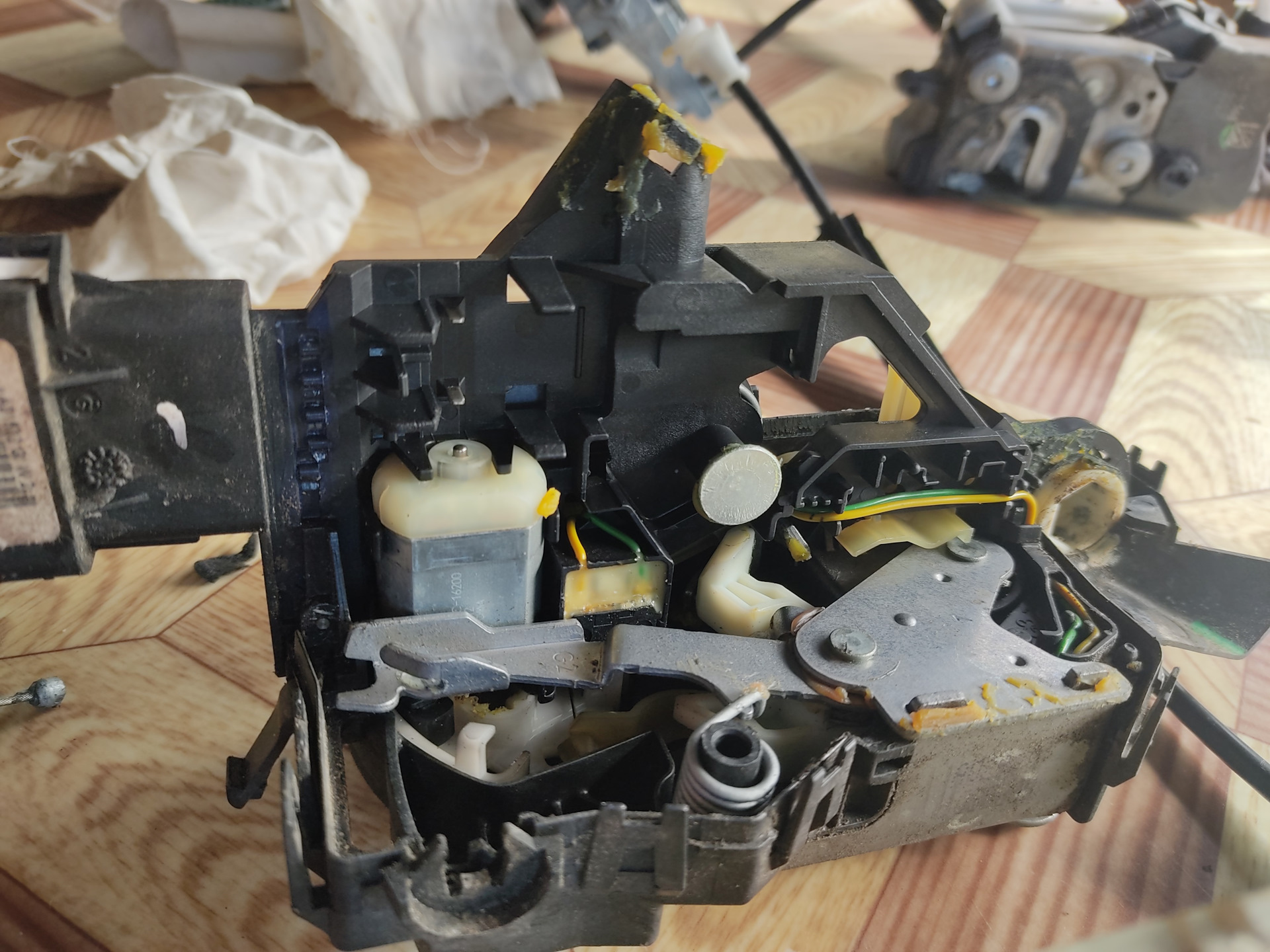

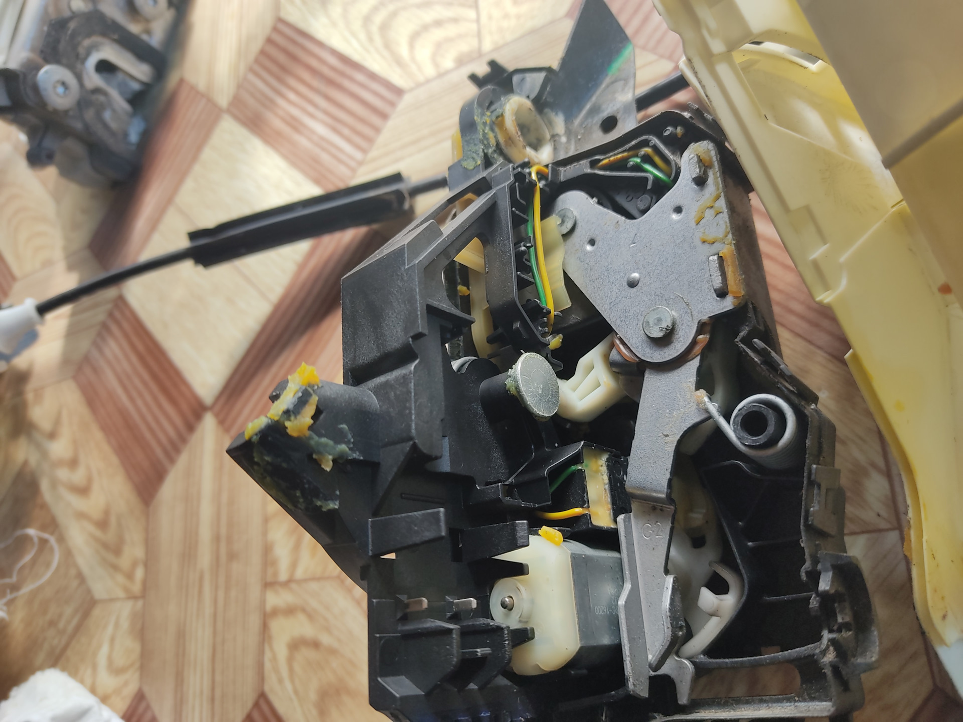

Под раздачу попали замки)
Заодно провел ревизию внутренностей, ни чего критического замечено не было
Для дальнейших действий потребовалась обведенная часть
