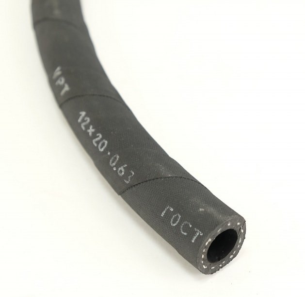

1. VPT
Этот рукав однозначно занимает первое место с конца. Что за производитель этот VPT — мне выяснить не удалось. Глубокие трещины снаружи появляются буквально через 1-2 месяца. Внешне тоже не вызывает доверия, складки снаружи, внутри поверхность в буграх и складках, а не гладкая, как у других шлангов. Даже в качестве садового шланга я бы его не брал. Продается буквально везде, не смотря на его ужасные потребительские качества.

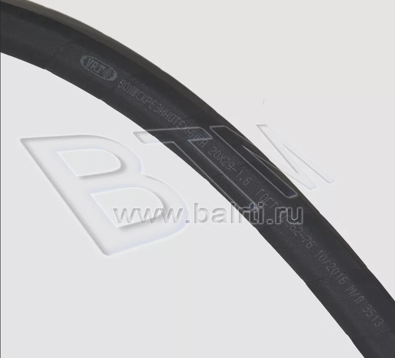

4. VRT Волжскрезинотехника. Своей долговечностью субъективно не отличается от предыдущего ВПТ/PANTUS, или совсем незначительно лучше. Не так часто встречается в продаже, как предыдущие.

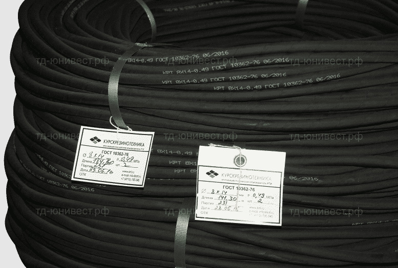

7. Курскрезинотехника. Судя по Википедии, еще более старый завод. Тоже входит в объединение Rubex, как и СЗРТ. Я купил такой шланг в фирме, занимающейся рти, на моем был изображен логотип в виде 4 ромбиков, объединенных в один ромб. По ресурсу сказать ничего не могу, авансом поставлю пока его на одно место с СЗРТ(в случае каких-то проблем с ним, запись дополню и отредактирую). Но и в продаже в автомагазине вы его вряд ли найдете (я не встречал).

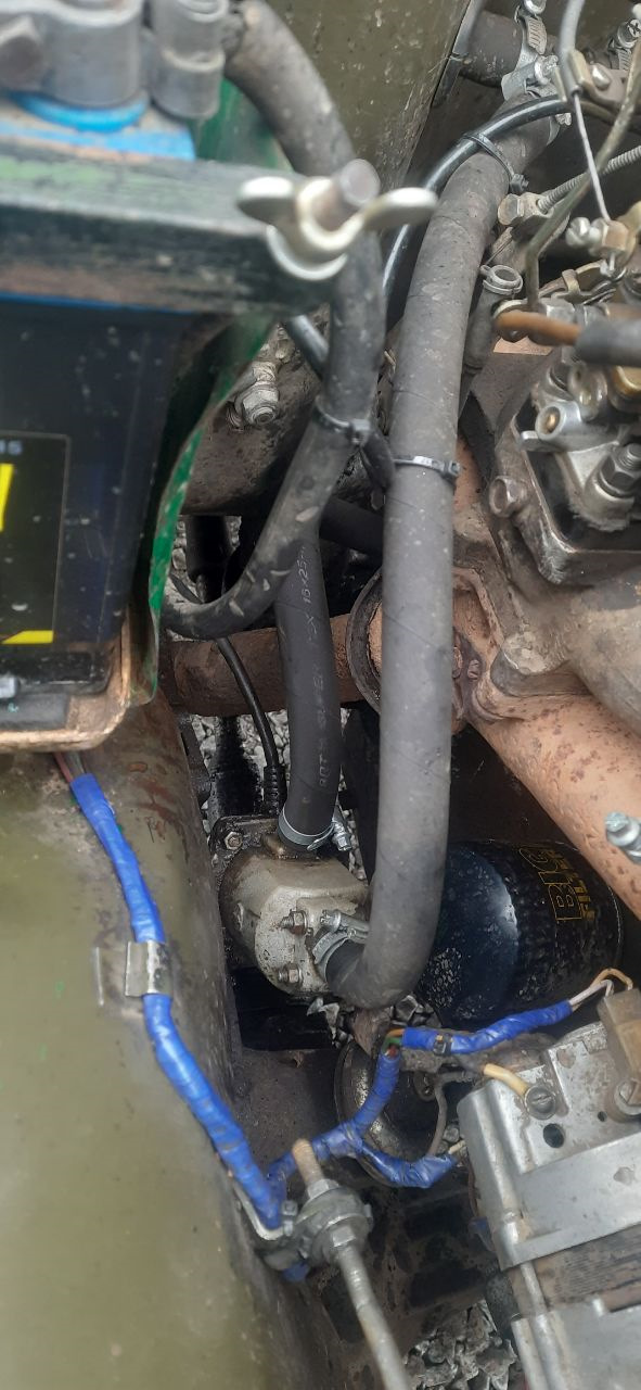

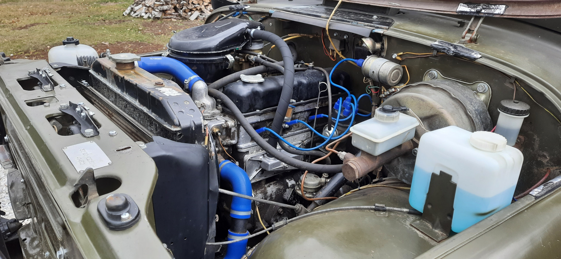

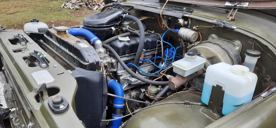

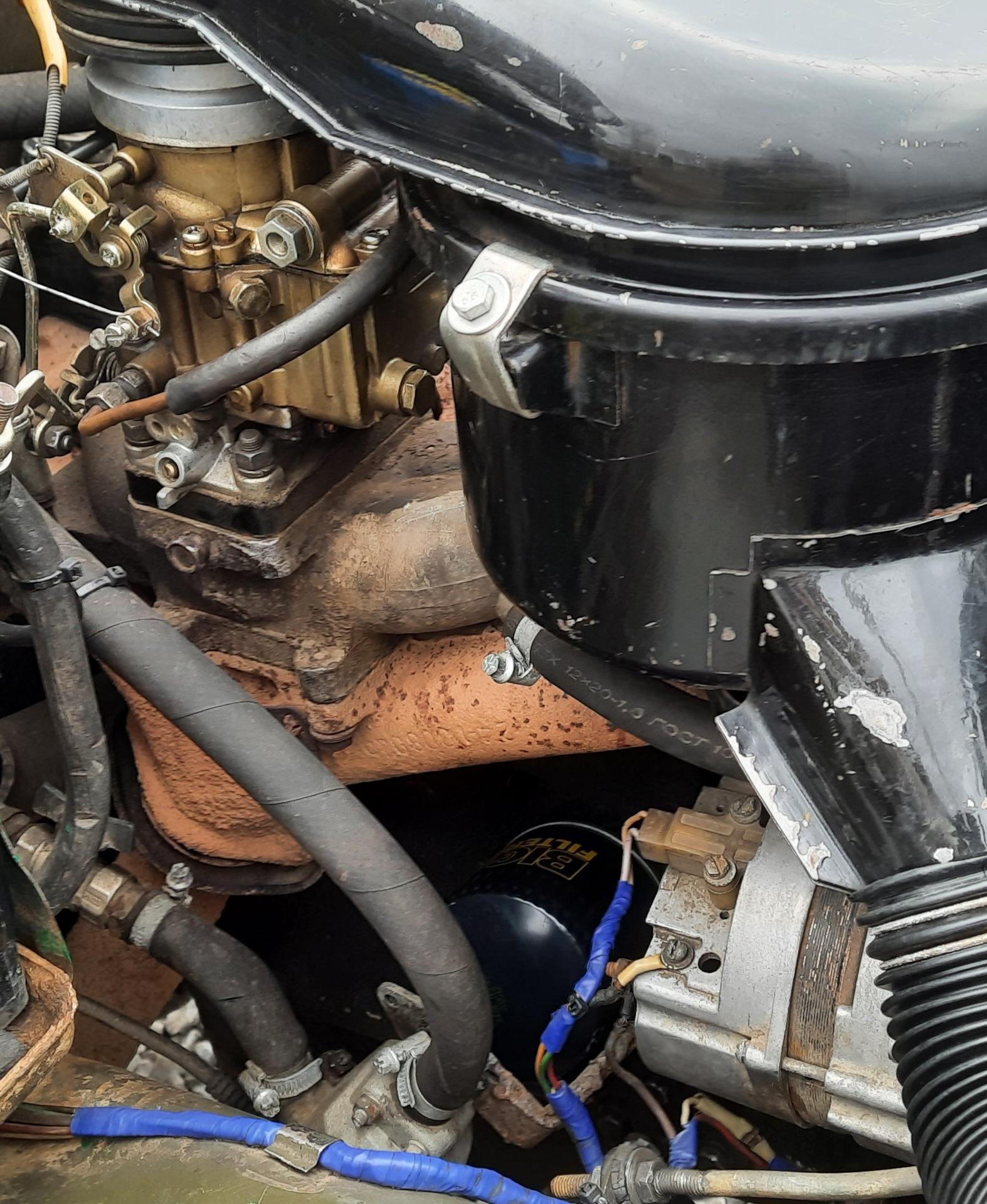

Хз.как у кого. У меня на уазе. Впт шланги. 8 на расширительном бачке, и на топливных, топливо да месяц два и он трескается. 12 на вакууме нормально все, 2 года. Олин стоял 3 года. Просто менял шланги все. Так бы и ходил. 16 на охлаждение тоже сколько лет ходили. Щас второй год пошел. Тоже просто менял все шланги и патрубки на радиатор. Сразу и шланги. Вчера вот на 16 новый поставил. Потому что был перегиб 90 градусов и трескаться начал. Плюсом труба выхлопная рядом. Хз не когда не жаловался ну топливные да говно вообще. А так все нормально не когда на впт не жаловался. Беру в егбв запас на шланги в гараж. Надо метр беру 2.

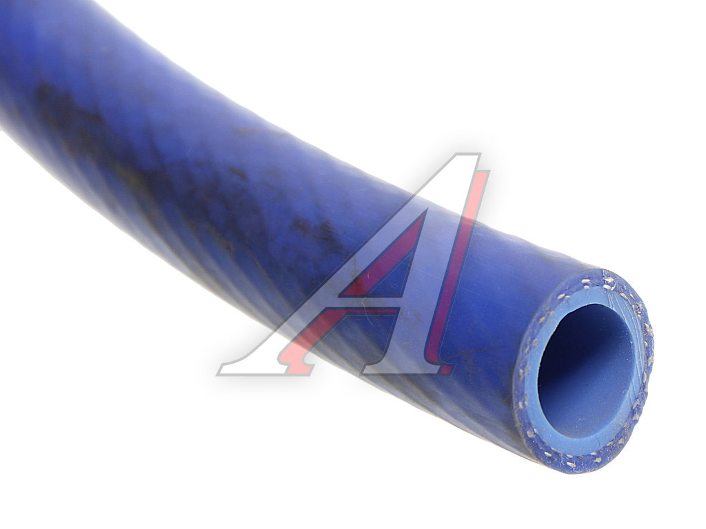

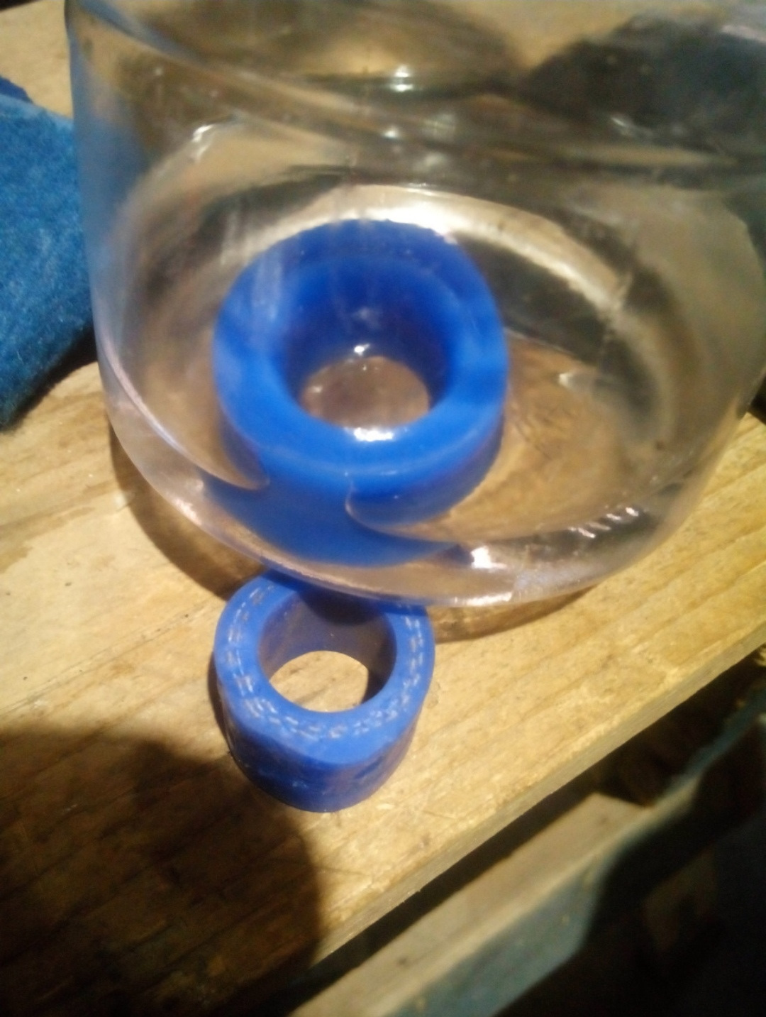

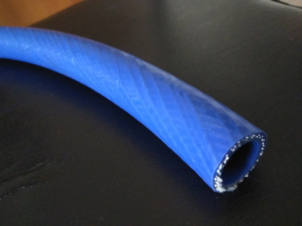

На днях купил кусок синего силиконового шланга. Показалось дорого — 600 руб за метр. Но качество визуально настораживает. Нити армирующие внутри идут неровно, то часто, то наоборот редко. И еще привык видеть, что они обычно как бы двухслойные (внутренний и наружный слои, отличающиеся цветом), а этот целиком одного цвета. Даже стремаюсь ставить его теперь. В мороз потом не хочется какой-то шланг менять и антифриз сливать.

Я видел в магазине Газ Детали машин силиконовые синие шланги неизвестного производителя. Меня сразу предупредили, что они только на антифриз и воздух подойдут, на бензин/масло их ставить нельзя. Ну и ценник вроде был приличный, не помню уже.
Купил такой на охлаждение. Мои рукава задубевшие, патрубки не очень, но тоже под замену. gazel-avto.com.ua/katalog…1mpa-pr-vo-avto-prestizh/
