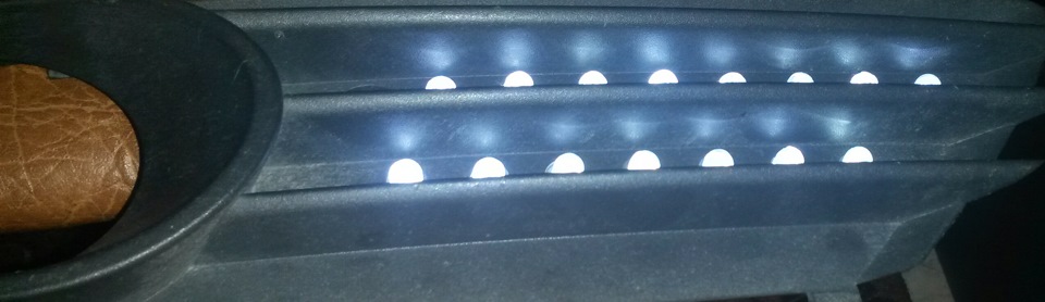

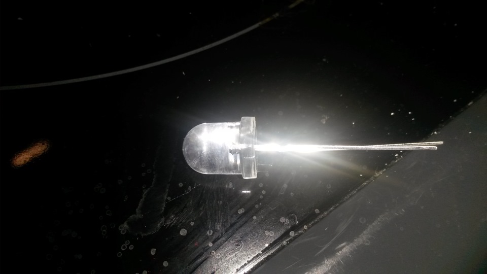

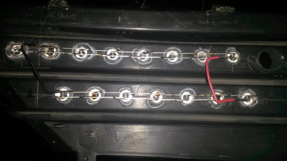

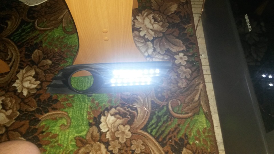

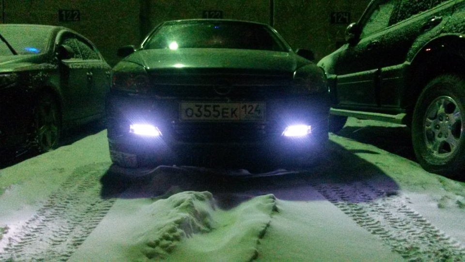

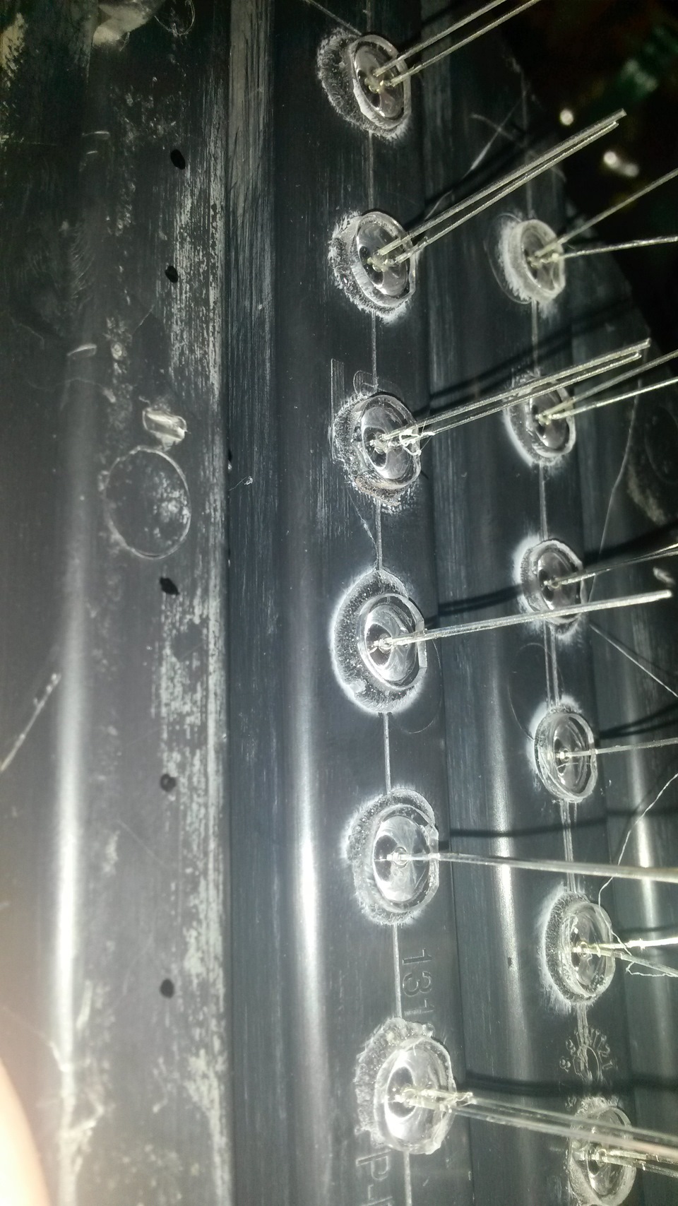

Решил сделать ДХО. Скандинавский свет активирован по опусканию ручника но как то не то пальто. Так что были куплены диоды BL-L813UWC 12VDC диаметром 8мм ультра белые 30 штук. Диоды сразу на 12 вольт так что соединять все паралельно. Снял накладки с туманок и дома начал ваять. Впринципе ничего сложного. Порядка 400 рублей и правильно растущие руки. Как установлю добавлю фото уже установленных!
Комментарии 18
А если будет нужно поменять диод ?
в запасе пару штук валяется:)
Только надо подумать чем закрыть всё это дело сзади. Может герметиком прям залить?! Наша жижа осенью, зимой… да круглый год собственно, беспощадна.
Я клеем залил

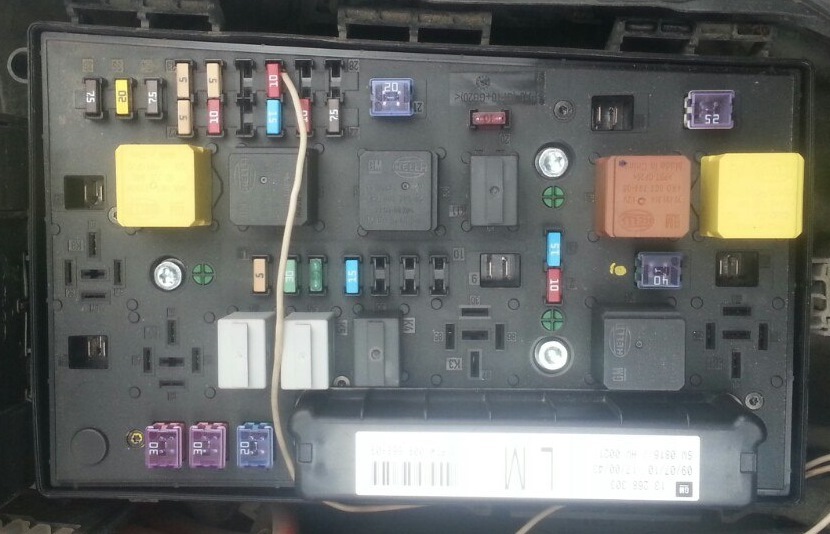

От чего брал питание на авто?
в коробке предохранителей плюс, минус на корпус
А как они работают? при заводке авто сразу включаются сами или через переключатель фар?
При вкл зажигания
