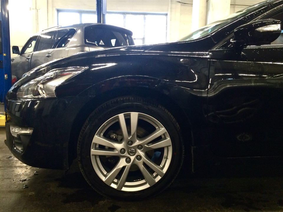

Ниссан Теана L33 в комплектации Лакшери и Лакшери "+" идут на R16 (2014 год, с 2015 R17) без датчиков давления воздуха в шинах, но с системой доступа Intelligent Key (чип-ключ), блок приема которой отвечает и за датчики давления воздуха, как выяснилось. Купил на лето комплект оригинальных колес R18 в сборе у Zalia, с датчиками давления воздуха в шинах 40700-3JA0A за 37 000 рублей. Отбалансировал и установил за 1400 рублей. Прописал датчики за 1500 рублей. "Помыли" машину техмойкой за 100 рублей.

На 235/45/R18 машина едет в разы интереснее, чем на шипованной R16) Руль стал потяжелее, интересно, как на R20? появилась реакция на колею, разгон стал уверенным без пробуксовок, колеса легче зимних на 12 кг! Доволен, как слон! Другая машина… И колеса надо подкачать)

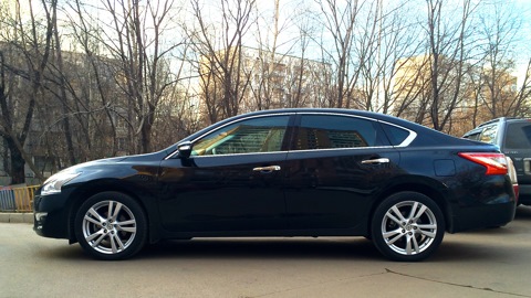

Вот интересно, и у меня выглядит так, как будто задние колеса под отрицательным углом!
А если поднимаешь на подьемнике они еще сильнее внутрь загибаются) Про угол надо уточнить, под нагрузкой вроде ровно стоят.

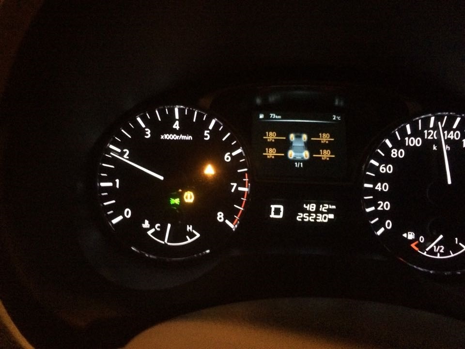

Поставил колеса с датчиками, подсоединили Консалт +, нашли файл и задали ему другие настройки, специальным прибором активировали датчики на всех колесах, прокатились 2 км все работает. И в бортовом компе появилась новая строка — давление в шинах)

у меня датчики стоят, но давление в цифрах не кажут, это заслуга шамана из сервиса или я у себя не нашел?
А что кажут? Вообще показывают что-нибудь?
при падении давления выдает алярм и подсвечивает проблемное колесо желтым цветом.
На центральном экране (на приборке) можно выводить разного рода информации (навигация, музыка, расход и прочее), но одновременно там может отображаться не более определенного количества пунктов, реально их больше. т.е. тебе просто надо настроить отображение давления в колесах, поройся по настройкам думаю найдешь.

Все таки красивые штатные 18 диски на теане-вид отличный!
Спасибо, хоть Ты заметил)
