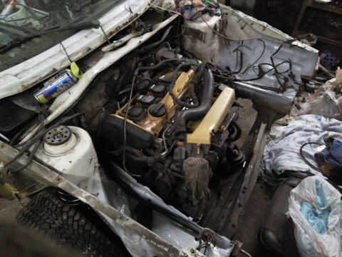

Покрутил трамблёр по часовой стрелке и двигатель удалось запустить. Hell yeah, казалось бы, но не всё так хорошо, не нравится мне стук в двигателе, что это может быть? Помпа? Или всё совсем плохо?
гидрики проверь в первую очередь. у меня так же звучало правда когда бошка голодала _) давления масла не хватало, в гбц где-то маслоканал забился за 2 года простоя. но в первую очередь гидрики смотри. но придётся клапанную крышку снимать. нажимаешь на гидрик пальцем, если продавливается то дохлый, если нет то норм.
вообще сначало лучше в сервисе каком-нибудь замерь давление масла над масляным фильтром и на гбц. гидрики могут стучать и если просто давления масла не хватает, тогда тоже будут продавливаться
Уж лучше клапанную крышку, чем гбц)
Спасибо, проверю
