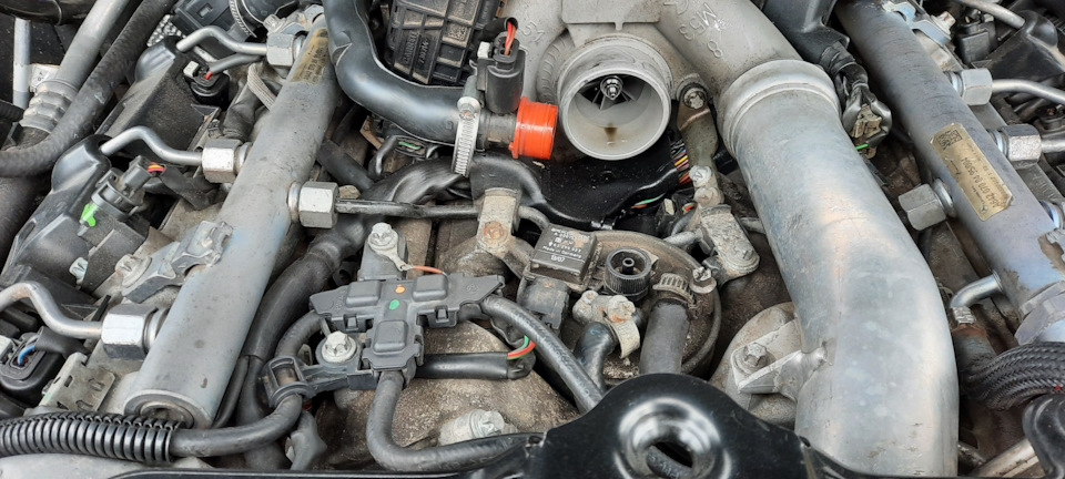

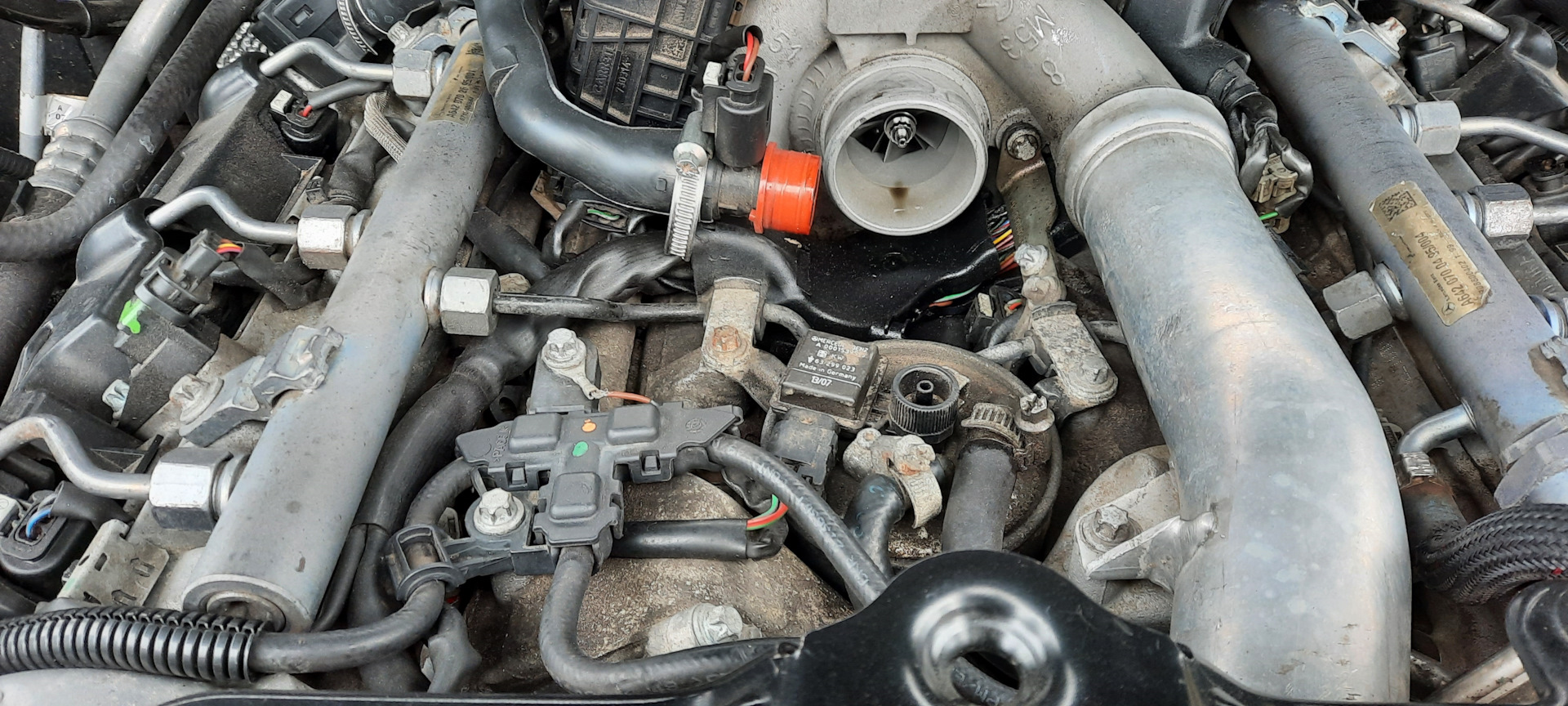

С покупкой автомобиля заменил все смазки в агрегатах, а до фильтров дело не дошло тогда. Прежний владелец говорил, что менял топливный фильтр при каждой замене масла. То есть этот фильтр прошёл тысяч 15-16км. Лучше поменять.

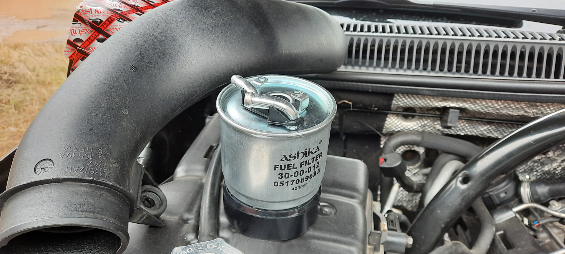

Купил фильтр Ashika. Покупал различные фильтры этого производителя. Нормальные.

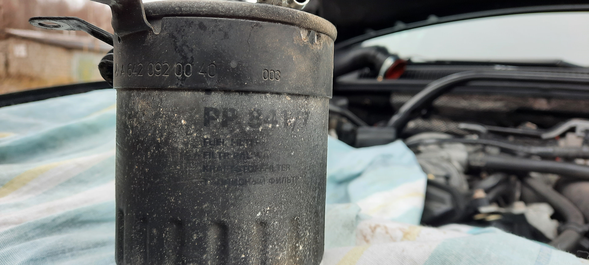

Старый фильтр оказался FILTRON. Оставил. Хочу распилить его.
По замене рассказывать нечего. Всё просто и интуитивно понятно даже человеку далёкому от болтов и гаек.

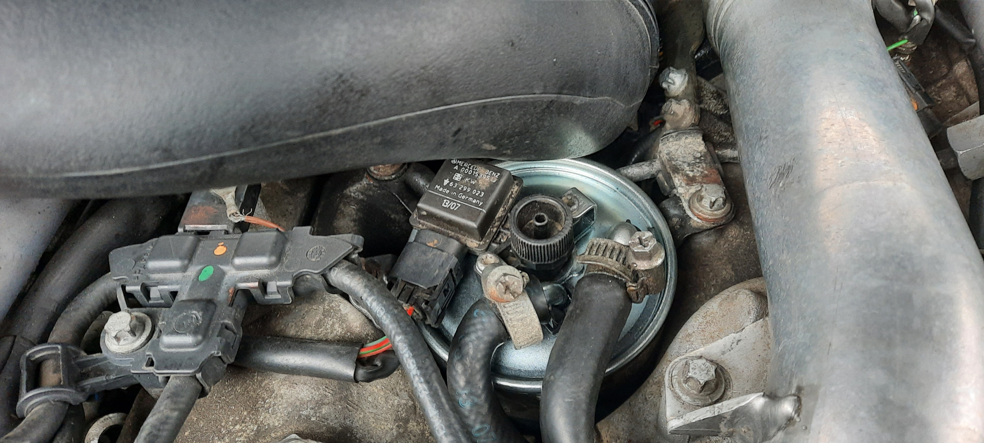

На последок фото уже установленного на своё место топливного фильтра и топливных шлангов из локального магазина автозапчастей на обычных хомутах. Всё, как мы любим:)

Посматривайте на соединение с датчиком. В комплекте с фильтром могут лежать некачественные резиновые кольца — могут пропускать
Старые оставил на всякий случай. Понаблюдаю.
Фильтра отличаются внутри бумагой. Если потечет — сразу будет видно. Колечки сохрани, пусть будут. Хреновые кольца — неправильно поставят, или датчик не защелкивается в фильтр. Все
Я знаю чем отличаются. От человека более развёрнутый ответ получить хотел об опыте эксплуатации данного фильтра. Я сам менял. Заходит датчик туго действительно. Нужно аккуратно его монтировать. Я смазал маслом двухтактным маленько.
После монтажа и на холостых поработал и прогазовал, проехался. Не потекло ничего.

Вскрой этот и ман к примеру, все поймёшь.
Фильтрон оставил именно для этого. Оба порежу.
PIRAT009
Ты хотел сказать о том, что даже не обременённый опытом использования конкретного фильтра человек по внешнему виду определит качество работы фильтра? Вскрыть я могу. Так что с опытом использования? Ведь могут быть применены более продвинутые фильтрующие элементы.
