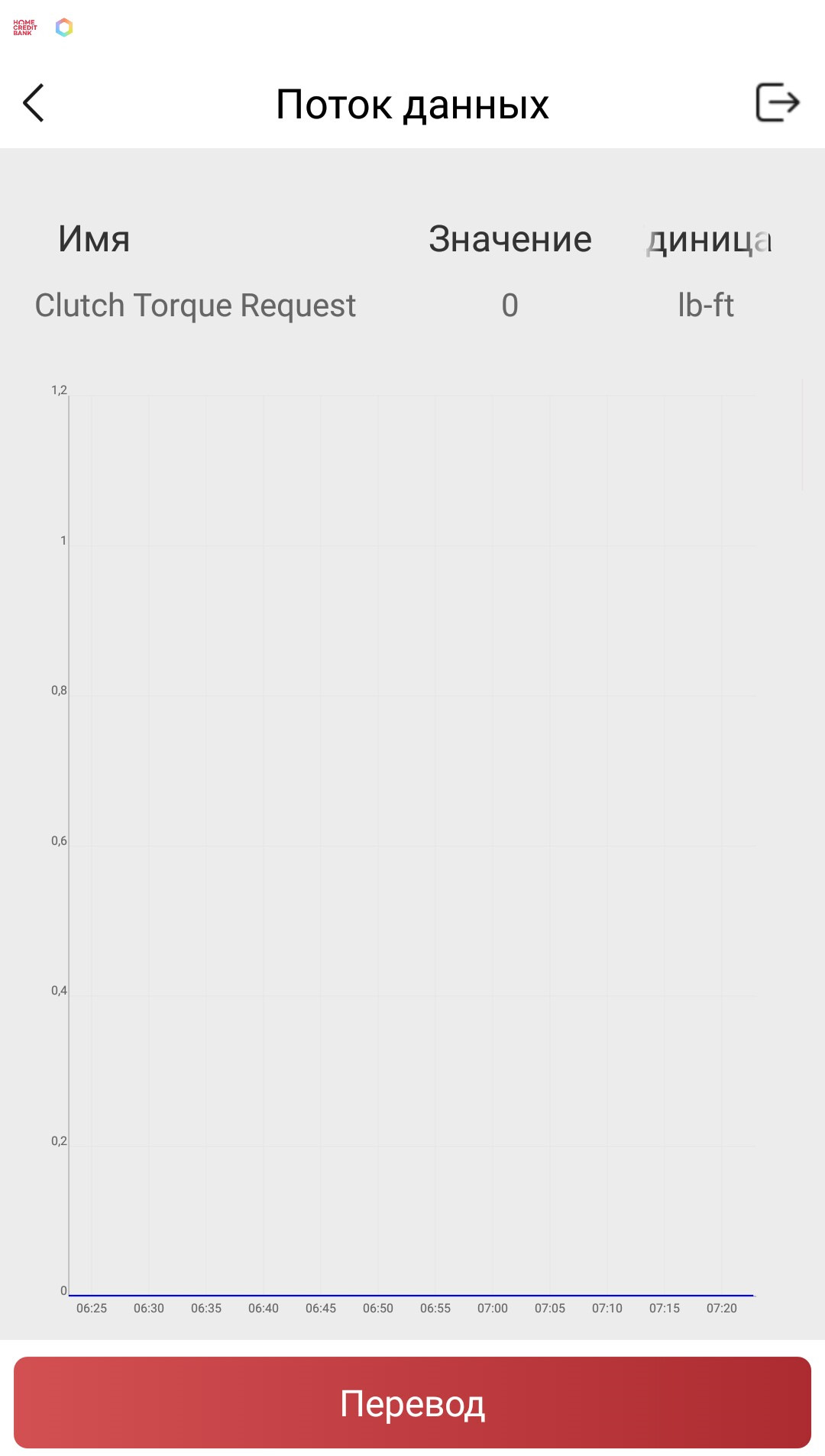

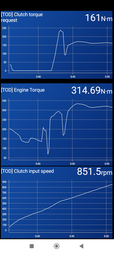

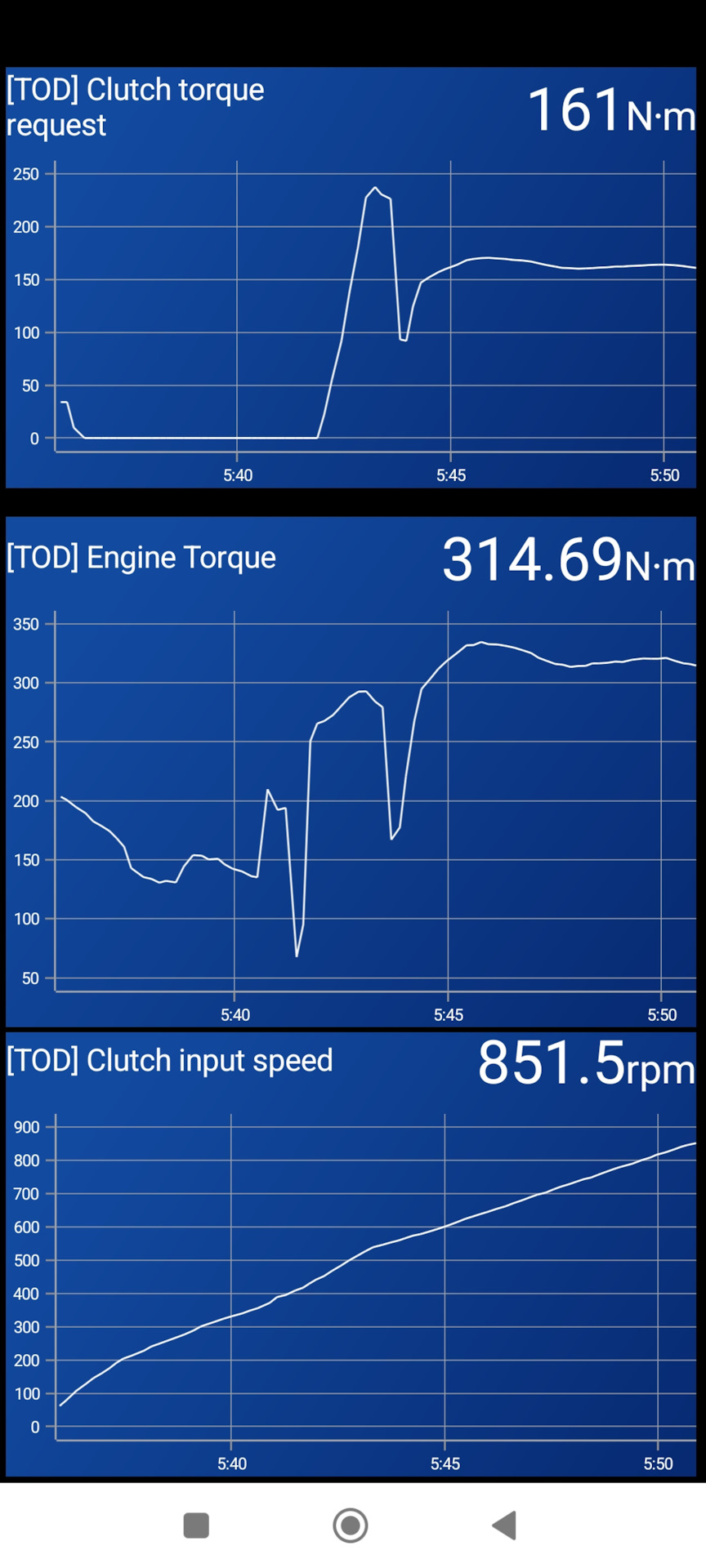

Интересовала работа нашего ПП, и вот после приобретения свистка ThinkDiag, сегодня немного покатался с ним.

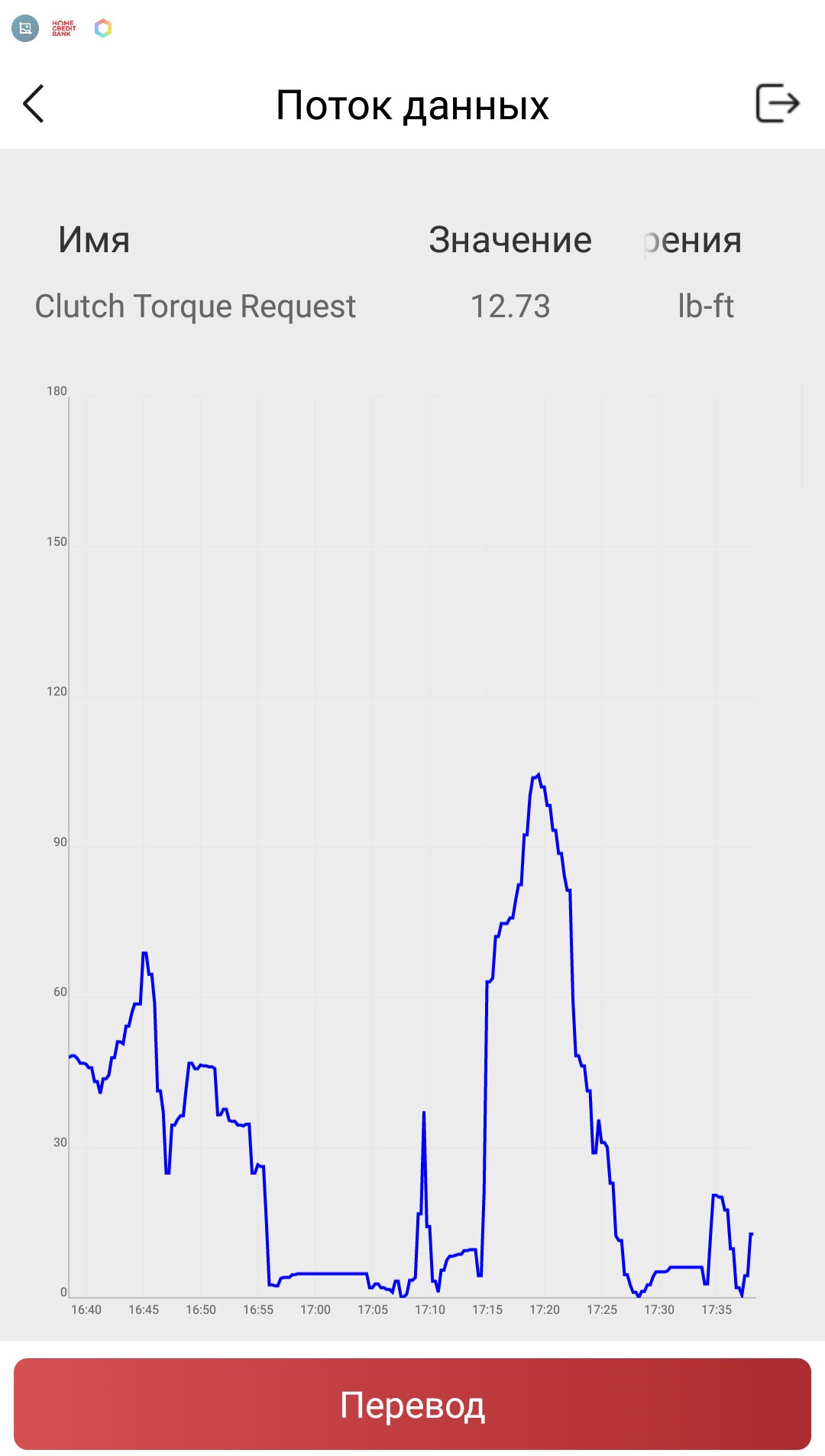

Есть там в меню такой пункт Clutch Torque Request, что дословно запрос на сцепление ( крутящий момент) муфты. Данные отображаются в онлайн режиме. Ниже 2 скрина с графиками: режимы 4WD и 2WD
По графику режима 4WD можно судить о том, что преднатяг в муфте есть всегда, причем чем сильнее жмем на тапку, тем сильнее сцепление (имхо, так и должно быть). Хочу отметить, что катался я по городу, поэтому график такой рваный, если бы это была трасса, то график был бы более ровный и значительно ниже по оси Y.

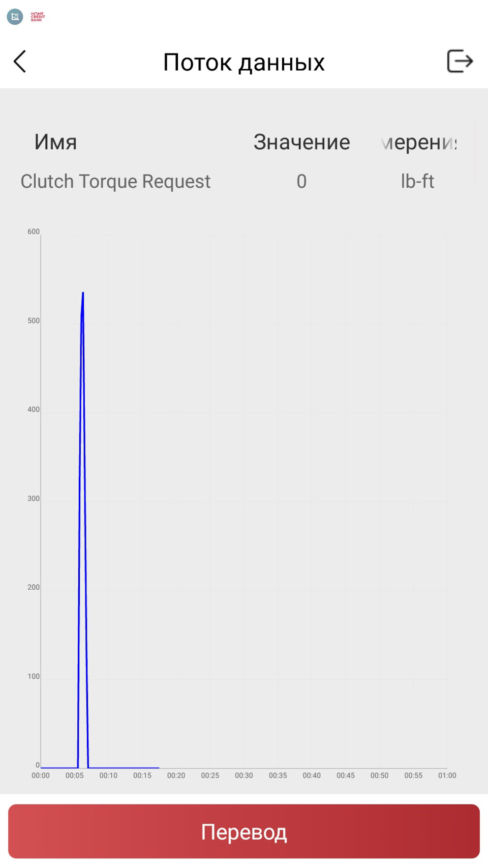

В режиме 2WD, как видно сцепление муфты равно 0. Таким образом авто становится моноприводным, НО, при пробуксовке передних колес даже в режиме монопривода, муфта подключает задницу на пару секунд и размыкается, на графике это отображается как высокая свеча, дальше снова 0. Вот как-то так.
Катался в режиме Normal.

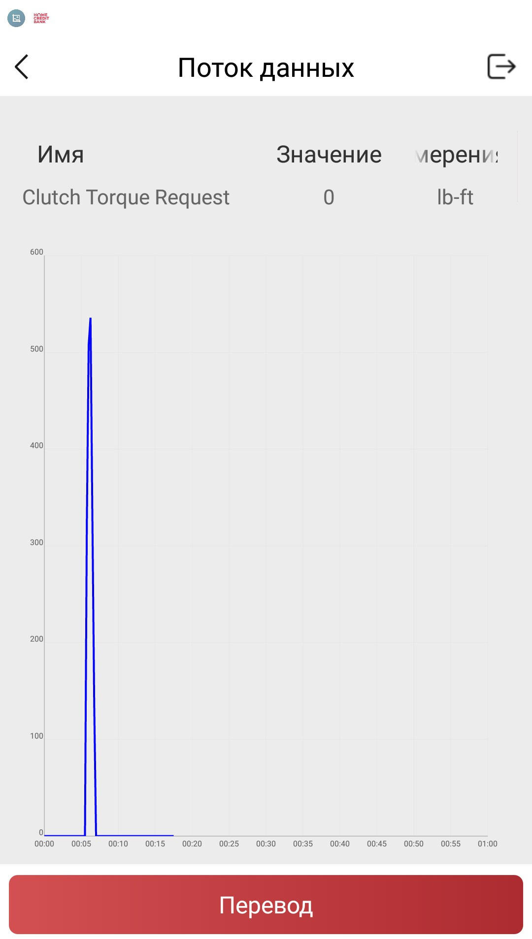

Сегодня снова потестил немного полный привод, заскринил ту самую "свечу" при пробуксовке передних колес в режиме 2WD. Обратите внимание на ось Y, значения там больше чем обычно. Может быть поэтому ощущаем удар, т.к. передается очень большой крутящий момент на заднюю ось.

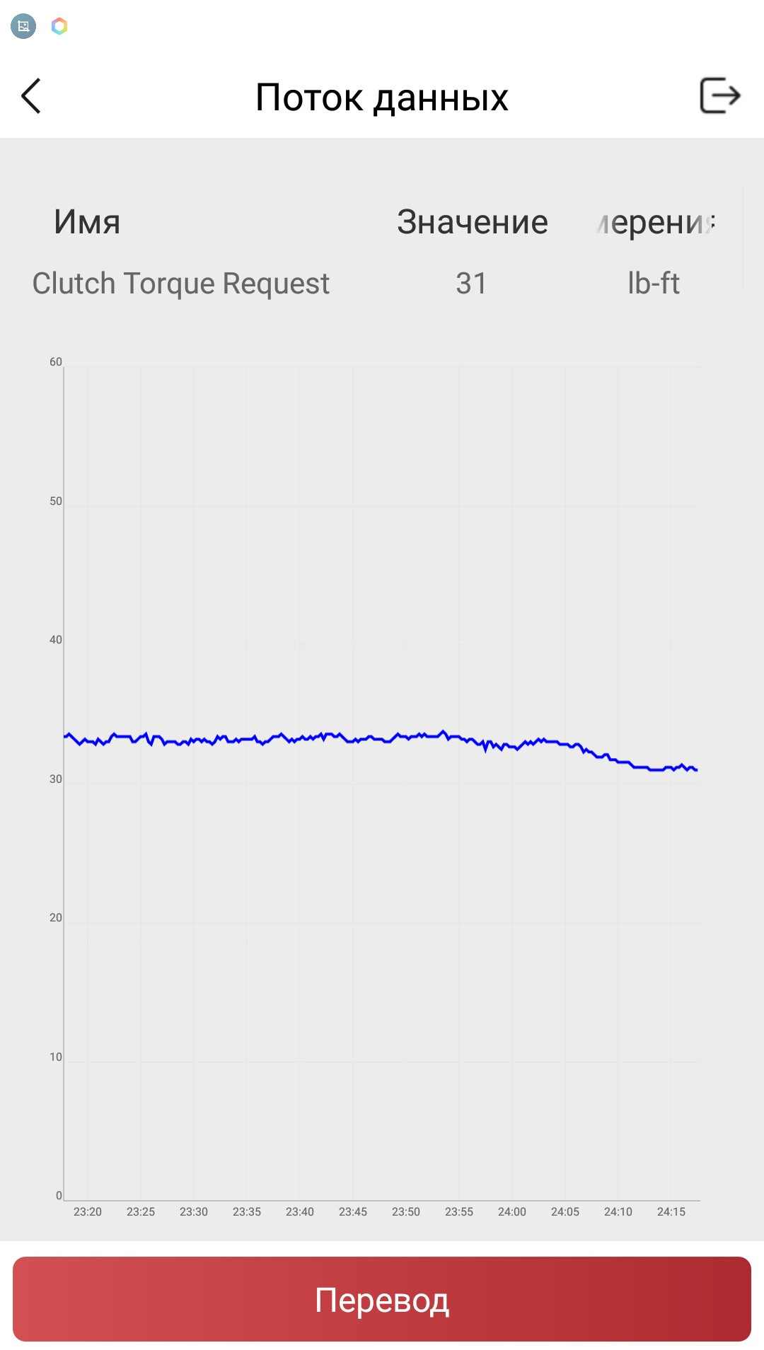

Дальше скрин режим стпндарт 4WD по трассе с постоянной скоростью 100 км/ч. Как и предполагал, почти всё ровно, т.е. постоянный небольшой крутящий момент на задней оси.

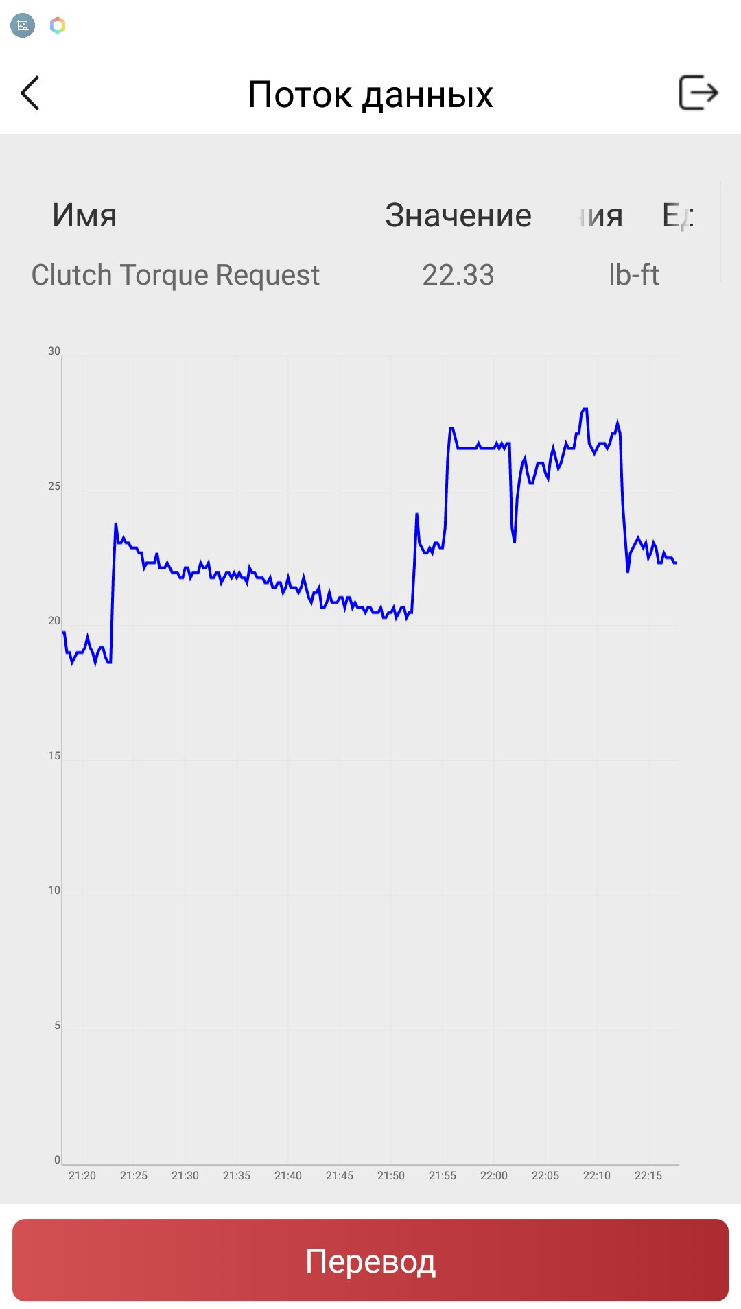

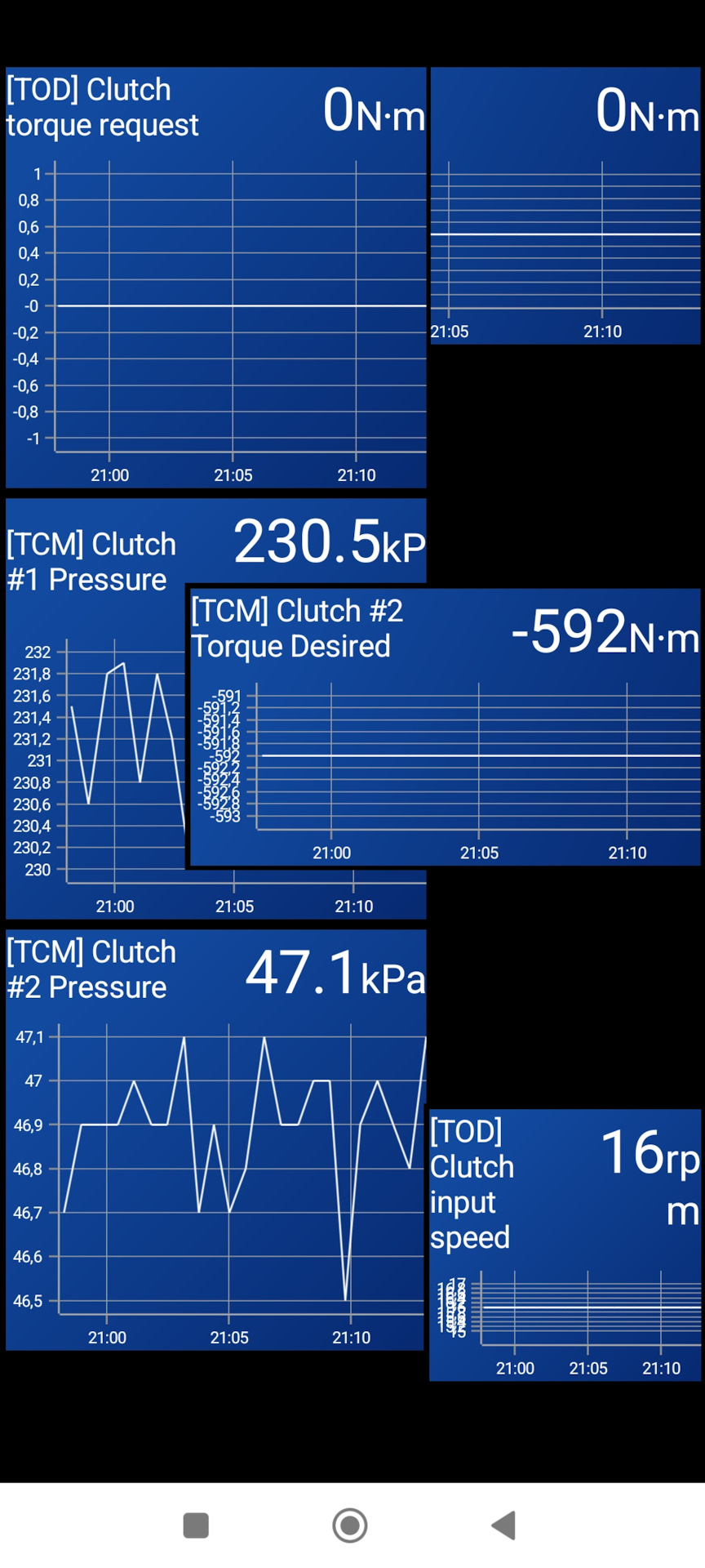

Ну и просили режим снег 4 WD, включал в городе, график немного ровнее стандартного режима, на трассе графики почти одинаковые.

Ось времени это что за значения?
Например самый верхний график начало 16:40 окончание 17:35, это отрезок времени в 55 минут или 55 секунд?

Ось времени начинается с 0, когда заводишь авто и продолжается до тех пор, пока не заглушишь, 55 секунд отрезок времени (скриншот сделан в этот момент). При старте с места и вообще при резком ускорении крутящий момент резко растет. При сбросе газа, крутящий момент стремится к 0. Графики это скрины с программы ThinhDiag, они такие как есть, скорость к ним лепить только в ручную. ))

На графике 2wd никакой свечи не видно. Это точно что в режиме монопривода муфта может сработать на пару секунд, а в случае пробуксовки передних колёс?
График 2 wd это по городу я ехал, буксанул разок, когда съехал на грунтовку, вышла свеча, потом снова в 0, не заскринил просто. В выходные на дачу поеду, прокачусь в разных режимах и фоток наделаю.
Теперь интересно сравнение с режимом Снег.
