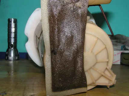

В одной из поездок загорался чек с ошибкой — многочисленные пропуски системы зажигания — сбросил благо шнур и эвм был с собой — но через 50 км прямо у ворот куда была поездка двигатель замолчал и отказался заводится — на слух перестало слышаться урчание бензонасоса при включении зажигания — беглая диагностика тестером показало что питание идет до разъема бензонасоса которое под пассажирским сидением -но — консилиум знакотов постановил умер моторчик — вскрыл сам люк снял штекера топливопроводов -их два с фиксаторами — нужно аккуратно снимать без спешки дабы их не повредить утапливать после — вверх ибо новые 300 р за кусочек пластика — и привычные сайта и неделя ожидания доставки . Достали — сам насос как разбирать — смотрели видео но толку ноль — РУКИ НЕ ЗНАЛИ ЧТО И КАК НАЖИМАТЬ .Пошли в магазин- модулей в сборе нет -по вину — подобрали аналог моторчика — с нашей ваз 2114- плюс две новых шланги от насоса к крышке топливного модуля старые переставить нереально они дубовые плюс их нужно греть/узнали в процессе походов по местным умельцам/ — и тут горе водитель понял в чем беда сетка топливного фильтра в насоса — забита до предела ржой и прочей требухой — насос не выдержал напруги плюс годы- 165 т.км — ну и на ше завтра заправлюсь хоть и мало в баке — насосы в баке оказывается этого не любят …Благо местный умелец за ночь перебрал моторчик поменял сеточку -фильтр и вернул модуль в сборе — установка и… все заработало. но счастье было не долгим хватило на 180 км- ровно на обратную дорогу до-дома у ворот опять 25 стартер крутит насос молчит- достал — осмотрел — насос который новый за 1000 р — мертв . В чем беда — вспомнил что и топливный фильтр под днищем давно не менян — снял — разрубил — там черная смоляная копоть визуально тысяч 40-50 км. Кто покупает БУ ребята не ленитесь поменять фильтр под днищем и фильтр в топливном модуле -процедура не сложная .-> описание матчасти — www.drive2.ru/b/479708952813109518/

Про ни разу не менялась -удивительно в руководстве интервал смены фильтра 45 тысяч сеточку в баке примерно так же про бензин да города больше любят — у нас можно заправиться в неприметной заправке с дна бочки а там — что хочешь и вода и ржавчина и смолы полный букет зрительно ни разу не видел чтобы хоть кто то чистил топливные бочки в земле там всегда есть мертвый осадок разнообразного мусора …жаль не сделал фото сетки но примерно так она выгледела фото с фв ру —

Именно так. И сетка не менялась ни разу. Я и после установки нового насоса, не собираюсь её менять, пока насос не кончиться, поставил Денсо, сейчас пробег 393 тысячи, я его вообще не слышу. То что выше написано, про замену через 45 тысяч, это относится к фильтру тонкой очистки, но у нас в городе нет хренового бензина и я меняю топливный фильтр через 60 тысяч, вместе с ремнём ГРМ. Все эти замены сеточки, это плацебо, ни на что она не влияет, её задача, чтобы крупная грязь в насос не попала, а чтобы её забить, это надо совсем дермовым бензином заправляться, типа с песком. А то что тут выкладывают фото, вот мол какая она чёрная, но при этом она продувается легко. А грязь которую она не пускает, обычно оседает на дне стакана. И ещё, про миф, что при малом уровне топлива, это вредно для насоса, чушь собачья, это пишут люди, которые нихрена не понимают в технике, а знакомы с ней только из интернета. Конструкция топливного модуля такова, что в стакане, где стоит насос, всегда высокий уровень, то есть насос всегда полностью погружён в бензин, не смотря на уровень в баке, и чтобы насос оголился, надо выработать бензин до нуля, когда машина заглохнет.
