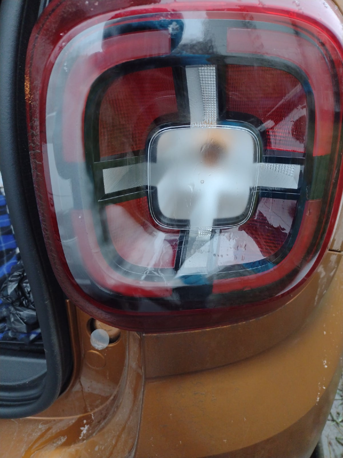

Заметил запотевание задних фонарей, когда их чистил. Читал летом чью-то запись, кто-то писал про этот момент.
Возник вопрос — это единичные случаи или многие подмечают такое на своих авто? Полагаю, стоит в ближайшее время позвонить дилеру и поинтересоваться насчет возможного ремонта.

Вот если вода внутри плескаться будет или капли изнутри висят тогда поменять можно.Вобщем как сырая погода сзади всё потеет
Звонил в Рено России, сказали, что это нормально что потеют фары или фонари, в Рено это норма…
Обосновали как-либо?)
Сказали что так будет, потому что фары и фонари закрытые и не имеют вентиляции.Вот и весь ответ и по другому никак.И исправлять эту ситуацию не собираются.Короче мучайтесь владельцы и решайте эту проблему, а они проблемы не видят.

Проблема скорее всего кроется в материалах применяемых для фильтров вентиляционных каналов в фонарях и фарах. В фонаре он представляет собой кусочек материала типа губки. Надо вытащить и может уменьшить его, чтоб продувалось легче или затолкать что то другое.

Скорей всего вентиляцию надо доработать на заднем фонаре .

Там есть вентиляция . На ней надет колпачок зелёный . Колпачок надо снять и на трубочке прорезать полоску и надеть колпачок . Они ещё могут быть фольгой заклеены .

С того, что фонари не герметичны и в них в любом случае будет попадать влажный воздух с улицы. С последующим выпадением конденсата в точке росы.

На прошлой машине фонари потели так же, но лампы быстрее прогревали внутренности и, соответственно, испаряли капли со стекла.

Как только туман собирается в капли, фиксируйте на фото и тогда не отвертятся, это уже 100% замена по гарантии
