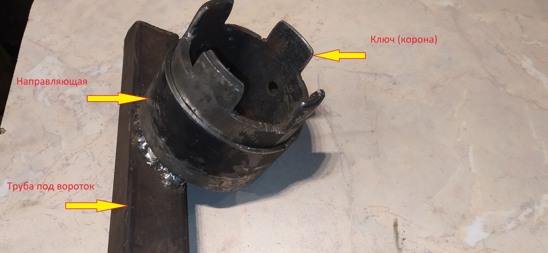

Как то менял цепь грм ну и в процессе разборки встретился с некими трудностями, в виде болта крепления шкива коленчатого вала — он не откручивался никак. Установка 5 на скорость тоже не помогает . Затянут он чудовищным моментом порядка 250-300нМ и чтобы открутить его надо зафиксировать колено .
Пришла мне идея сделать этот фиксатор коленвала своими руками, это что у меня вышло.
Дальше по порядку.

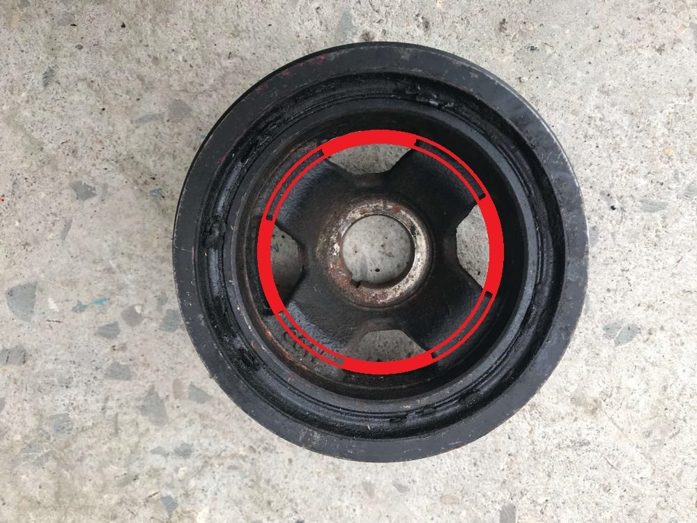

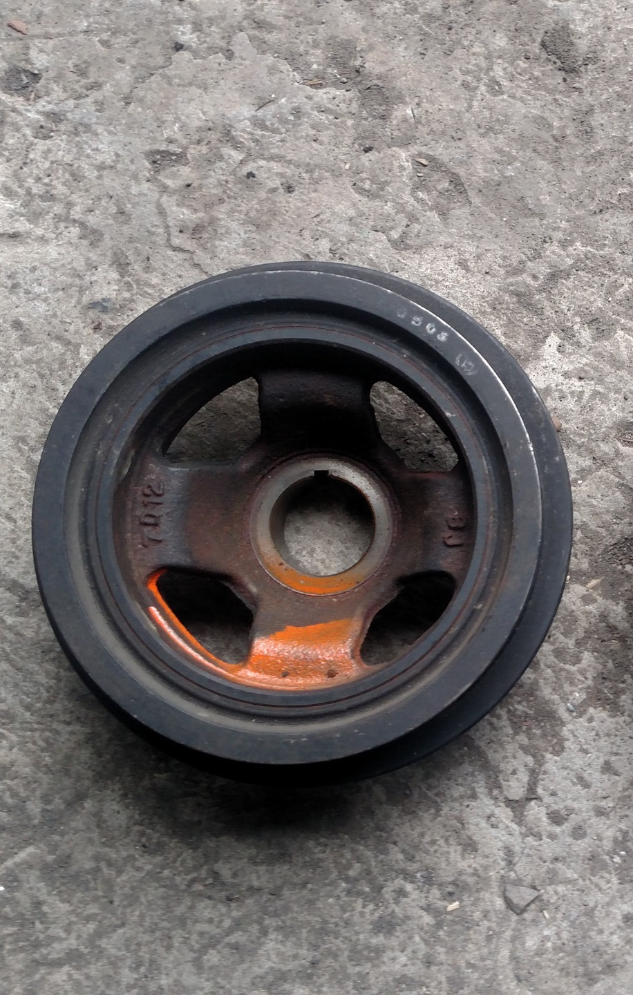

Наш шкив его как то надо удерживать.Эту фотку позаимствовал у MOTOR0MA

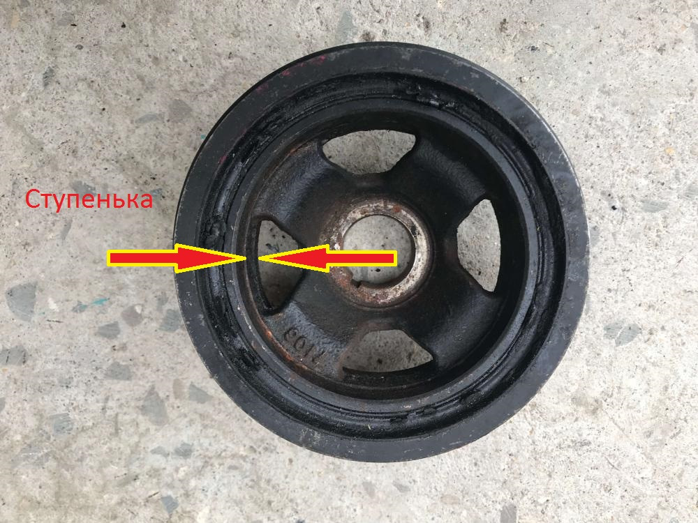

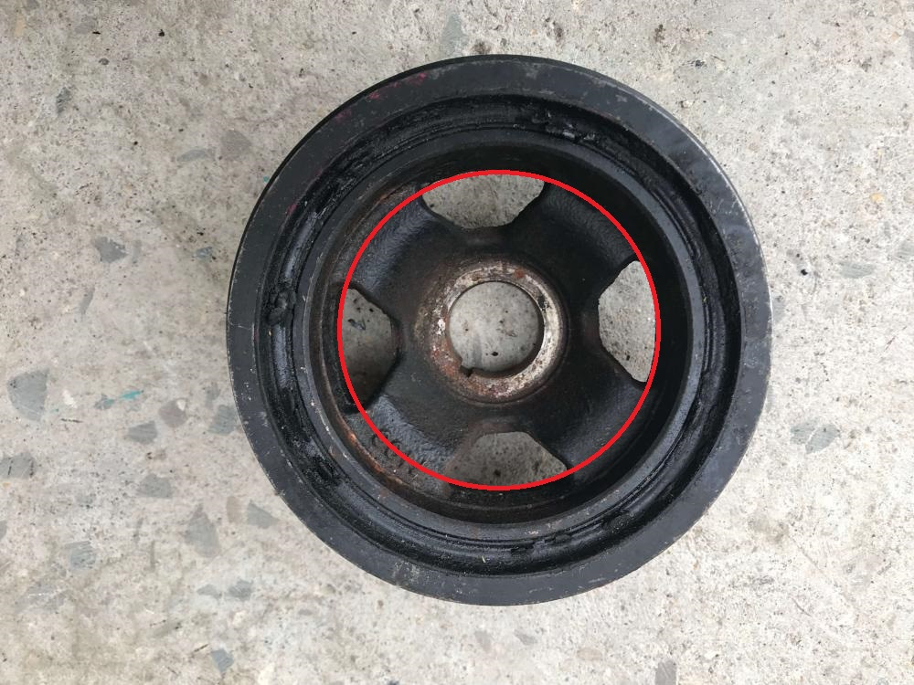

Шкив литой и толщина металла там приличная.Единственное что есть это 4 окна вот на них мы сыграем.
Более подробно

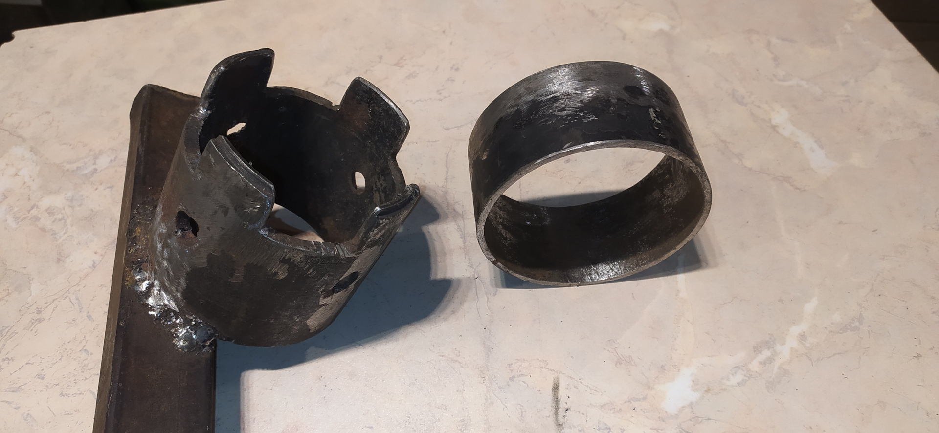

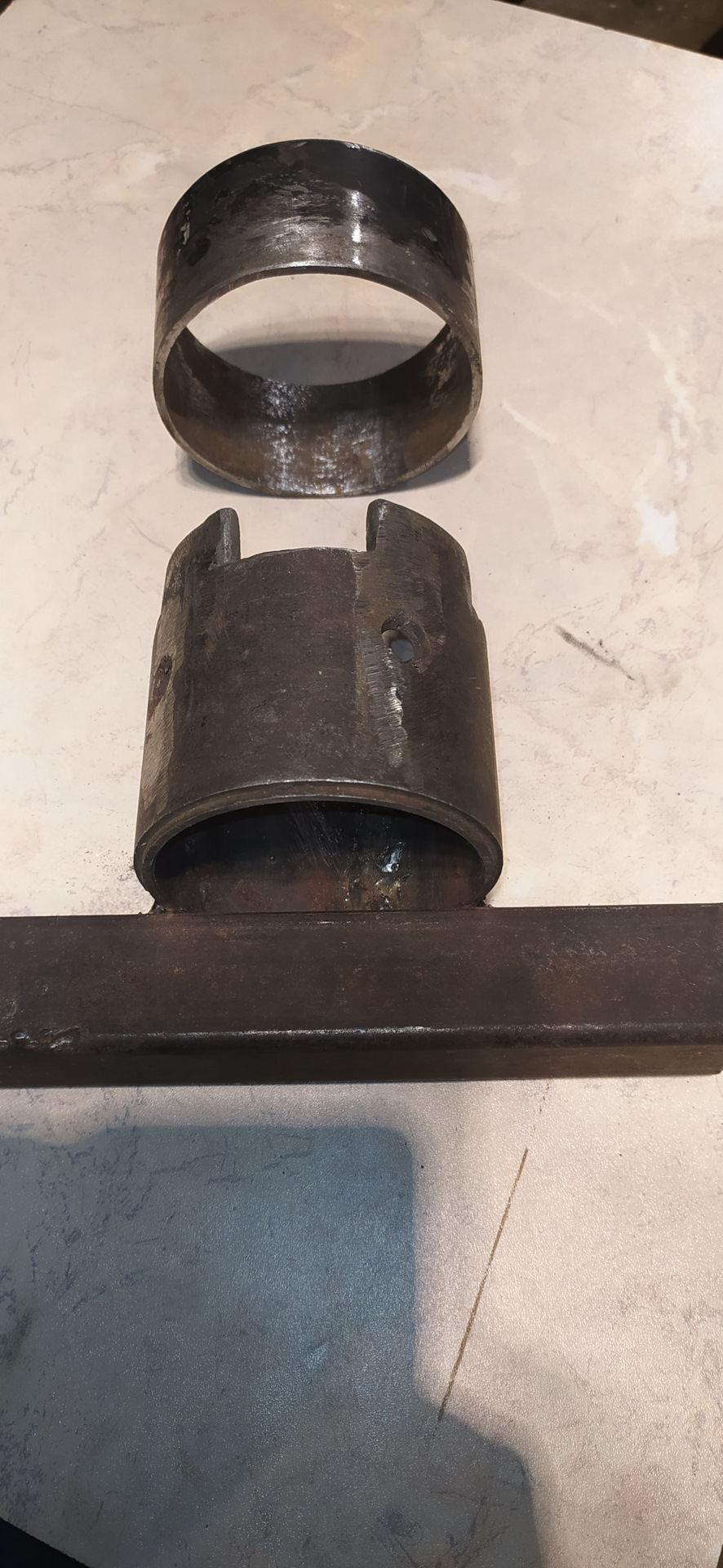

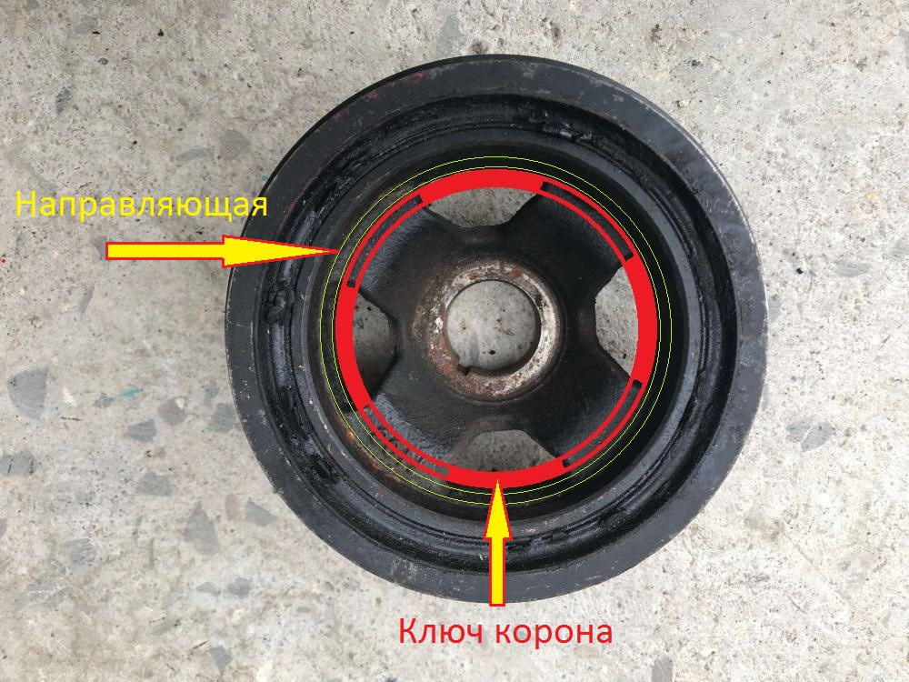

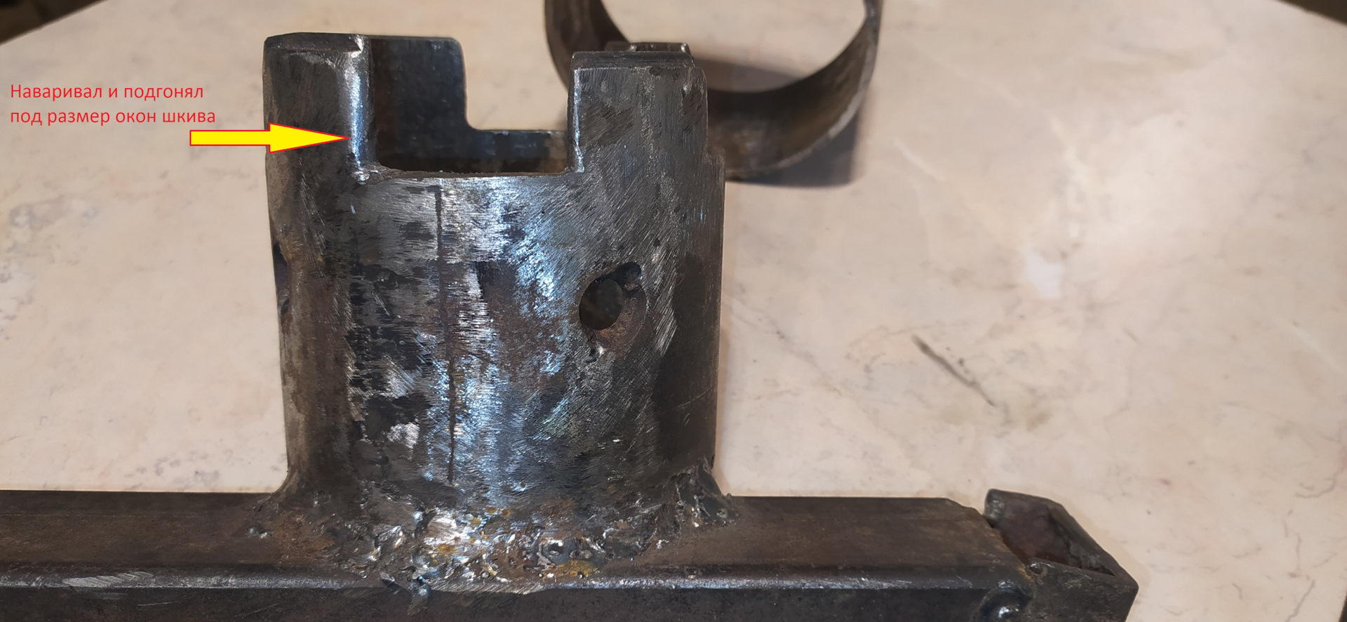

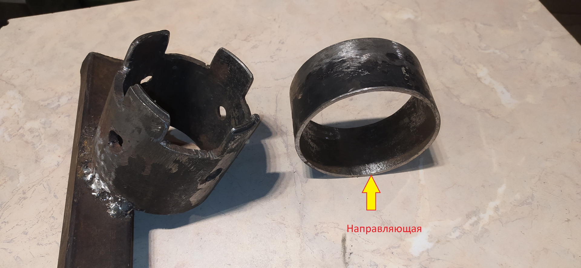

Вырезал из линолеума выкройку стал подгонять её под рисунок шкива . Потом нашел в закромах старый стартер разобрал и использовал его корпус для изготовления ключа . Ключ не простой формы в виде четырехглавой короны . Размер корпуса стартера был великоват пришлось его подгонять под этот размер. Разрезал вдоль проточил болгаркой паз и сжал его чтобы уменьшить наружный диаметр до нужного мне размера снял глубокую фаску под шов и проварил с обоих сторон, с торца приварил прямоугольную трубу для воротка . Долго провозился с подгонкой самой короны она то не лезла то болталась. торцы короны подгонял путем спиливания и наварки.
Основная часть ключа сделана . Чтоб корона встала по центру и не вылетала из шкива нужна направляющая, сделал её из отрезка трубы.
А вот всё в сборе
Для болта использовал головку с квадратом 3/4 и г-образный вороток усиленный 400мм с метровым плечом. Порядок такой : в шкив ставиться направляющая после вставляем наш четырехглавый ключ а в приваренную трубу вставляем ломик и упираем его в раму или в пол — Колечатый вал зафиксирован. Одеваем мощную головку и наш г-образный вороток с огромным плечом и крутим. Конечно у кого есть возможность лучше использовать ударный гайковёрт. В итоге получился вот такой фиксатор коленчатого вала .
