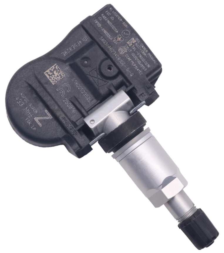

Взял китайские датчики давления шин для Murano III Z52, полагаясь на опыт других.
Родные и китайские датчики сами всегда определяются при переобуваеии весной и осенью. Где-то минут через 15-30.
Сам установил датчики на диски SKAD перед сборкой колес в шиномонтаже.
Сравнить с родными датчиками не имею возможности. Но заочно, конструкция китайских датчиков показалась немного хлипковатой в месте крепления с внутренней стороны диска. Там железная полая шайба какая-то хлипкая. Но не видел, как это на родных датчиках.
Давление держат, зиму отъездил.
После установки новых колёс с этими датчиками, они сами незаметно прописались в Murano и экран стал показывать давление.
Никаких манипуляция или активаций датчиков я не делал.
Так получилось, что я переобулся и сразу поехал на трасу. В середине поездки заметил, что давление уже показывалось.

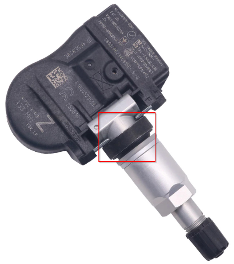

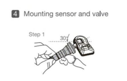

такую картинку нашёл со страницы заказа, обязательно его гнуть на 30 градусов? на шинке вроде не гнули ничего
Датчики как-то сами собой встают под нужным углом, когда их закрепляешь на дисках. Я ничего не гнул.
