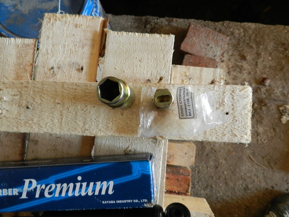

Начал сверху. Во многих мануалах по замене пишут что крутить надо гайку на штоке и ключом на 6 удерживать шток от проворачивания…эти люди, похоже, старые амортизаторы не меняли =) — у меня дело закончилось разбитым пальцем и поездкой в магазин в поисках решения. В качестве решения купил раскручивалку стоек от ваз ПП
Представляет она из себя составную головку; мне понадобилась внутренняя часть: с помощью такой-то матери и получаса времени затолкал эту штуку на шток, сверху на нее трещотку и пошел ключиком работать…
