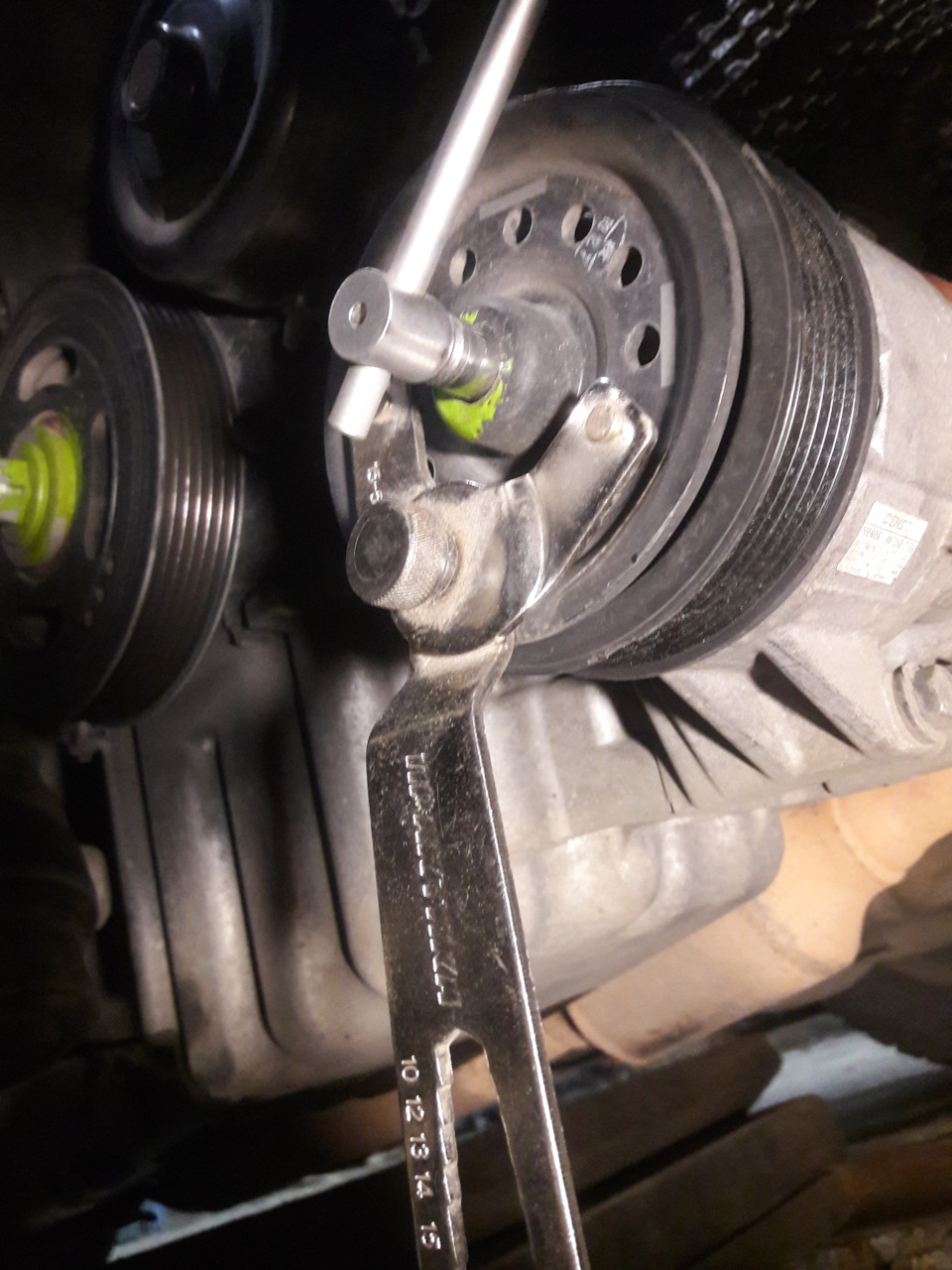

Вот таким универсальным ключом для болгарки
Фиксируем головкой на 7 вал кондиционера и ключом от болгарки откручиваем против часовой стрелки фиксирующую пластину (шайбу)

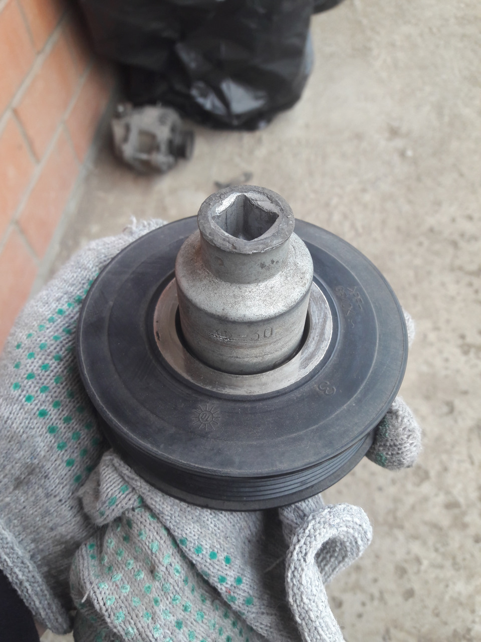

Головкой на 30 и постукиваниями молотков, выпресовываем подшипник. Делал это прямо на ноге в районе бедра, так как шкив очень хрупкий и легко ломается. Ударов 10 хватило

Сравнение старого и нового подшипников
После чего запресовываем новый подшипник наложив на него старый. Далее собираем все в обратном порядке, после того как завел машину — ТИШИНА, не гудит, не шуршит. При этом Сам кондиционер снимать не надо

Может поздновато спрашивать, но все же у вас легко получилось провернуть ключ ушм? У меня намертво сидит
Не сказать что легко, но провернулся, может не в ту сторону крутил?
Все получилось, спасибо
Ключ от болгарки-зачет! 👍
Действительно универсальный))
