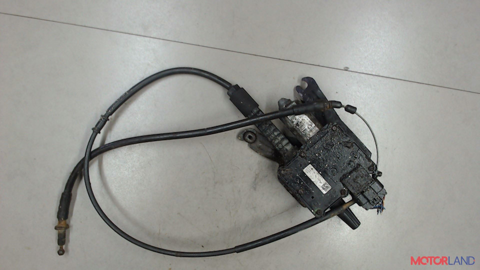

Реально ли сделать электроручник на круз?)
Реально но оно того не стоит
JaySmit
Я думаю да, только затратно очень выйдет, суппорта задние менять, тросы менять, потом моторчик надо докупить к нему и блок управления возможно докупить или допрошить, ну и кнопка. Но понта от него не много, есть всего один плюс: если поехать с включенным электро ручником машина сама его снимет
